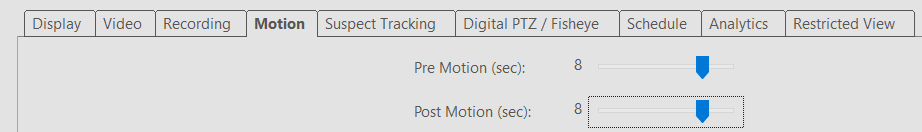

  • Wenn Sie bei Bewegungsaufzeichnungskameras möchten, dass das Originalvideo von Warnungen zugänglich ist, stellen Sie die Einstellungen des VMS für Vorab-Bewegung und Nachher-Bewegung auf mindestens 8 Sekunden ein. Diese Einstellungen sind verfügbar unter: Exacq Vision-Client -> Konfiguration -> Exacq Vision-Server -> System konfigurieren -> IP-Kameras hinzufügen -> Kameraaufzeichnung -> [wählen Sie die Kamera mit Bewegungsaufzeichnung aus] -> Bewegungs-Menü.

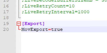

  • Damit Kameras mit H265-Codec für die L1- und L2-Integrationsebene ordnungsgemäß funktionieren, öffnen Sie die BriefCam.ExacqIntegration.ini -Datei (zu finden unter: C:\Program Files\BriefCam\BriefCam Server\plugins) und setzen Sie den MovExport Parameter auf true. Dadurch wird sichergestellt, dass das Processing Server und der Rendering-Dienst ordnungsgemäß funktionieren und VIDEO SYNOPSISder Nahaufnahmeclip und das Originalvideo zugänglich sind.
