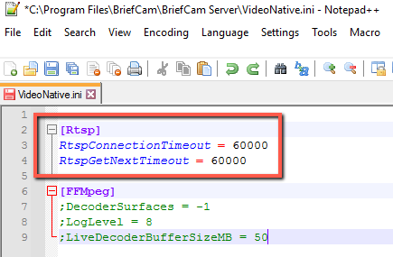

Ändern Sie in der VideoNative.ini -Datei (unter C:\Program Files\BriefCam\BriefCam Server) sowohl den RtspConnectionTimeout Parameter als auch den RtspGetNextTimeout Parameter in und entfernen Sie die Semikolons am Anfang dieser Zeilen (wie in der 60000 unten gezeigt).

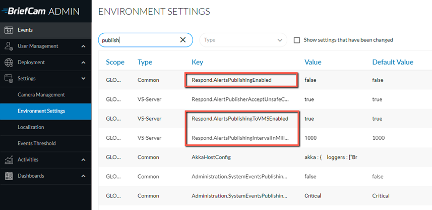

Im Abschnitt Umgebungseinstellungen gibt es drei Einstellungen, die für das Senden von Alarmen außerhalb von BriefCam relevant sind (siehe Abbildung unten):
  • Um Alarme außerhalb von BriefCamzu senden, setzen Sie die Einstellung Respond.AlertsPublishingEnabled auf true.
  • Um Alarme an ein VMS zu senden, überprüfen Sie, ob die Einstellung Respond.AlertsPublishingToVMSEnabled auf true gesetzt ist.
  • Um das Abrufintervall zu ändern, verwenden Sie die Einstellung Respond.AlertsPublishingIntervalInMilliseconds.
  • Wenn Sie Änderungen an den Einstellungen vornehmen, müssen Sie den VSServer-Dienst neu starten oder starten lassen.

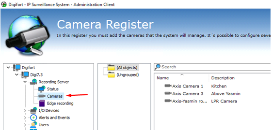

  1. Öffnen Sie den Digifort Administration Client und navigieren Sie zur Registerkarte Aufzeichnungsserver -> Kameras.

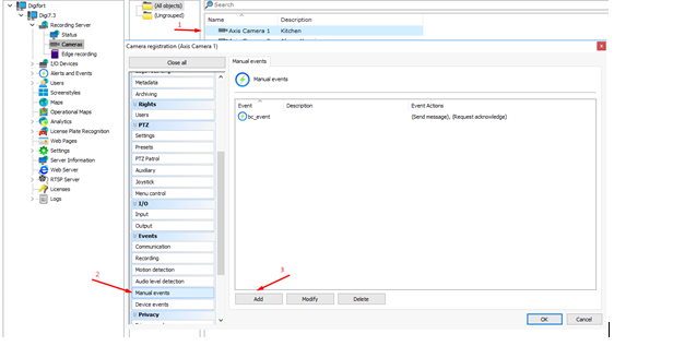

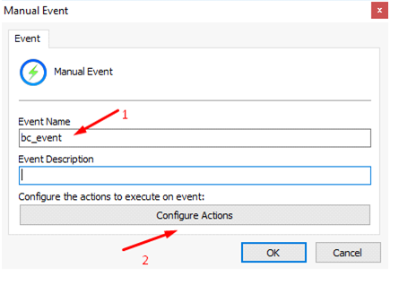

  2. Doppelklicken Sie auf den Kameranamen und gehen Sie zur Registerkarte Manuelle Ereigniskonfiguration. Klicken Sie auf Hinzufügen, um ein neues Ereignis zu erstellen.

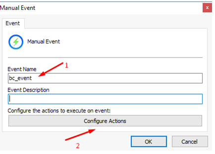

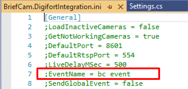

  3. Der Standard-Ereignisname ist bc_event. Der Name kann in der Digifort Plugin-Konfigurationsdatei geändert werden.
  4. Klicken Sie auf Aktionen konfigurieren.

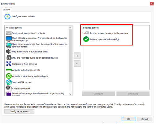

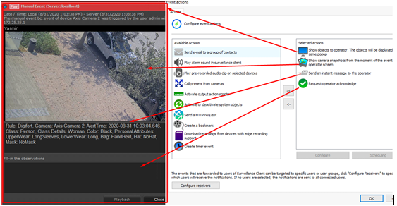

  5. Wählen Sie Ereignisaktionen aus. Normalerweise werden die Ereignisaktionen Sofortige Nachricht an den Anwender senden und Bestätigung des Anwenders anfordern verwendet.
Anmerkung
Die Ereignisaktion Objekte für Bediener anzeigen öffnet für jede neue Warnung einen neuen Live-Stream-Player, was zu einer Überlastung der CPU führt. Stellen Sie sicher, dass diese Aktion deaktiviert ist.
Jedes neue Alert-Fenster wird nun im Digifort -Client angezeigt.

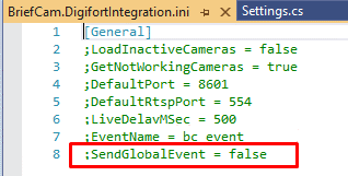

  1. Um das Senden von globalen Ereignissen zu aktivieren, setzen Sie die SendGlobalEvent -Option der Plugin-Konfigurationsdatei auf true.

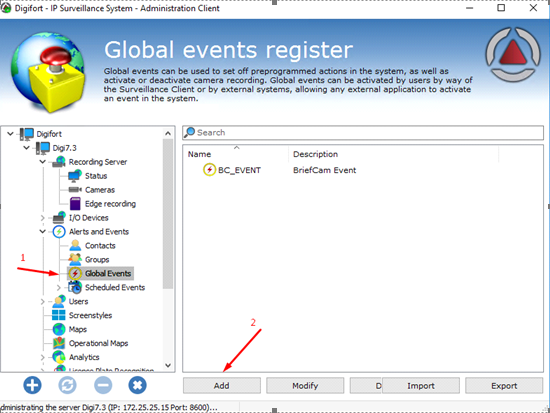

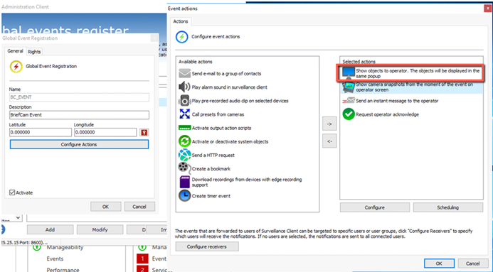

  2. Öffnen Sie den Digifort Administration Client und navigieren Sie zu Alerts And Events -> Global Events tab.
  3. Klicken Sie auf Hinzufügen, um ein neues Ereignis zu erstellen.
  6. Überprüfen Sie, ob die Aktion Objekte für Bediener anzeigen deaktiviert ist.
