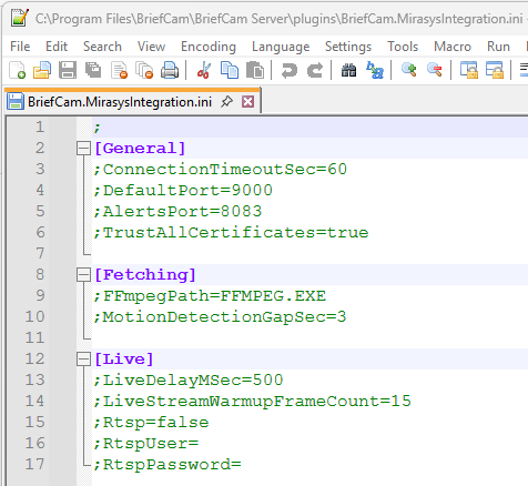

Filen BriefCam.MirasysIntegration.ini (der som standard er placeret på C:\Program Files\BriefCam\BriefCam Server\plugins) indeholder følgende indstillinger:
Indstilling
Beskrivelse
ConnectionTimeoutSec
Generel timeout for VMS-forbindelse i sekunder.
DefaultPort
Standardport for VMS-forbindelsen.
AlertsPort
Standardport for VMS Alarm Triggering API.
TrustAllCertificates
Indstiller standardfunktionsmåden for SSL-certifikattillid.
FFmpegPath
Stien til ffmpeg.exe filen. Hentning af både kontinuerlig optagelse og bevægelsesregistrering foretages ved hjælp af denne fil.
MotionDetectionGapSec
Da hentning er en kontinuerlig stream, definerer denne parameter et maksimalt mellemrum i sekunder mellem to tidsstempler. Hvis denne grænseværdi nås, oprettes en ny optagelsesfil.
LiveDelayMsec
Dette bruges, når live-streams kommer med en forsinkelse fra VMS.
LiveStreamWarmupFrameCount
Dette bruges til at indstille de billeder, der skal bruges til stream-opstart.
Rtsp
For at bruge RTSP-streams skal du indstille denne parameter til true.
RtspUser
Opsætning af RTSP-bruger i VMS RTSP Server Streaming Settings.
RtspPassword
Adgangskode til RTSP-brugeren.

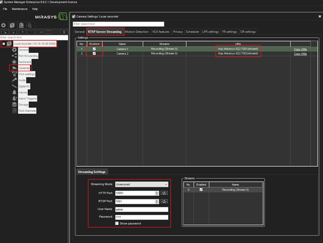

VMS RTSP-indstillinger
  1. Naviger til VMS-server -> Kameraer -> RTSP-server-streaming.
  2. Marker afkrydsningsfeltet Aktiveret for hvert kamera, der skal bruge RTSP-streams.

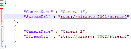

  3. Opret en ny fil og navngiv den MirasysCamerasMap.json. Denne fil vil blive brugt til at kortlægge kameraerne til deres live-stream.
  4. Udfyld listen med kameraer og deres RTSP-streams.
Hvert kamera er sit eget objekt i listen over kameraer, og det har to egenskaber: kameraets navn og live-stream-URL'en.
Live-stream-URL'en er kopieret fra VMS RTSP-siden.

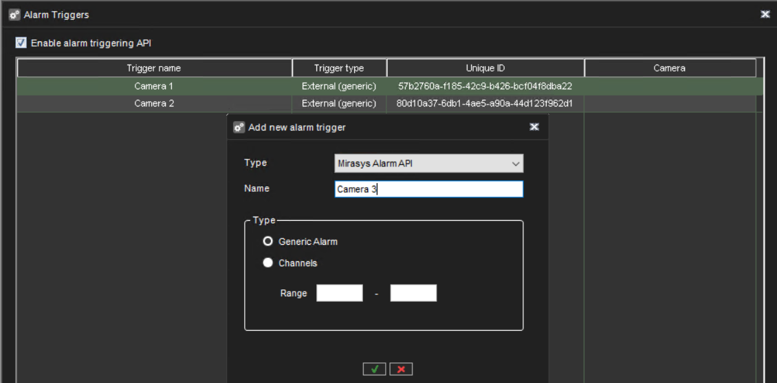

I System Manager skal du gå til VMS-servere -> Alarmudløsere, aktivere API, der udløser alarmer, og oprette en generisk alarmudløser for hvert kamera med det samme navn som kameraets navn.

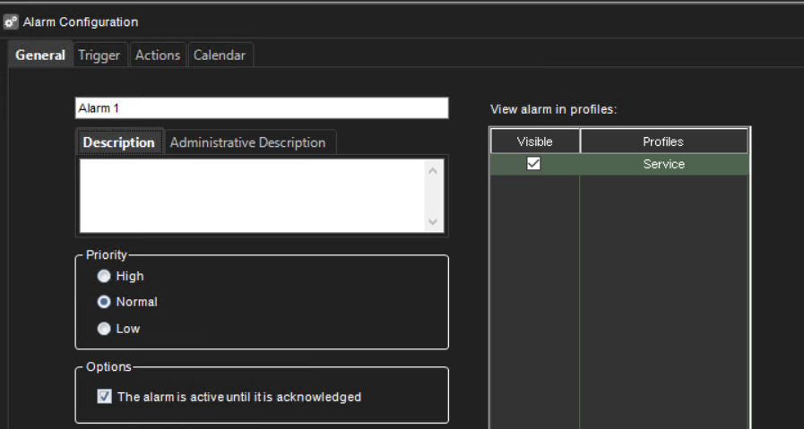

Gå til VMS-servere -> Alarmer og konfigurer alarm for hver udløser. Vælg den tilsvarende udløser og konfigurer handlinger. Aktiver alarmsynlighed for profil(er).

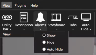

Se advarsler i programmet Spotter
For at se advarsler i klientprogrammet skal du gå til Vis -> Alarmer og klikke på Vis.

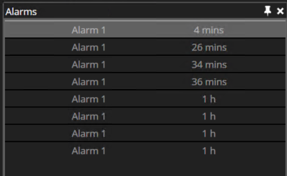

Du kan se fanen Alarmer i højre side af klientprogrammet.

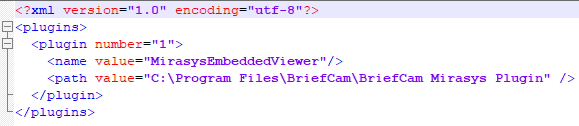

  2. Efter en vellykket installation af plug-in'et kan plug-in-ets placering verificeres i pluginConfig.xml filen. Denne fil er placeret på: C:\Users\<Current user>\AppData\Roaming\DVMS\DVR Application.

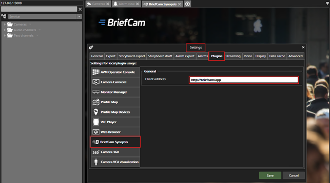

  1. Åbn i Spotter: Fil -> Indstillinger.

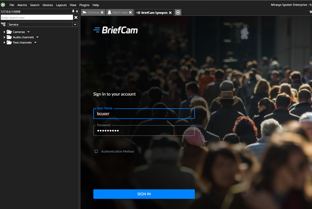

  2. På fanen Plugins skal du vælge BriefCam Synopsis og redigere klientadressen, så den peger på BriefCam.
  3. Når installationen er fuldført, og du åbner Mirasys Spotter programmet, vil logon-siden for BriefCam blive vist.
