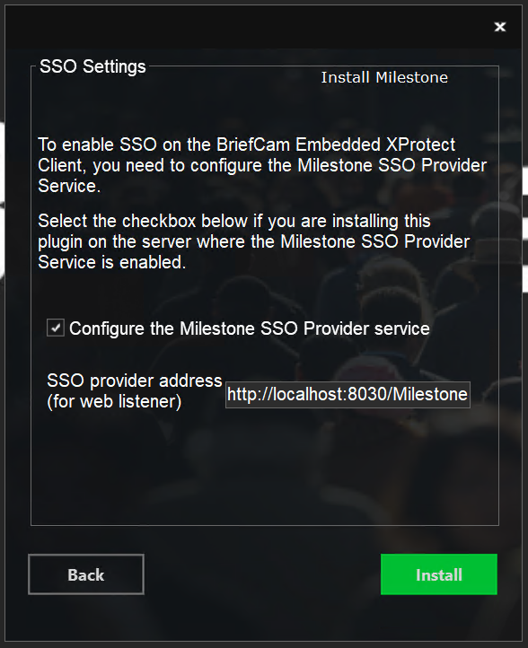

  5. Hvis du ikke ønsker at aktivere SSO på den BriefCam integrerede XProtect Client, skal du lade afkrydsningsfeltet Konfigurer Milestone SSO Provider-tjenesten være umarkeret og klikke på Næste.
  6. Hvis du vil aktivere den BriefCam integrerede XProtect Client:
    1. Marker afkrydsningsfeltet Konfigurer Milestone SSO Provider-tjenesten. Bemærk, at på alle andre computere med OX6.OnDemand Service eller OX6.RealTime Serviceskal du ikke markere afkrydsningsfeltet.
    2. Hvis Milestone SSO Provider- og BriefCam Web-tjenesterne er installeret på den samme maskine, skal SSO-udbyderens adresse være localhost. For eksempel: http://localhost:8030/MilestoneSSO/.
    3. Hvis Milestone SSO Provider- og BriefCam Web-tjenesterne er installeret på forskellige computere, skal du indtaste SSO-udbyderens adresse. Adressen til SSO-udbyderen skal pege på værten, der kører Milestone SSO Provider-tjenesten. For eksempel: http://briefcam-server:8030/MilestoneSSO/.
  7. Klik på Installer.
  8. Konfigurationen for SSO-udbyderen bliver gemt i <BCServer>\MilestoneSSOProvider\MilestoneSSOProvider.exe.config filen. Hvis du har brug for at ændre konfigurationen, skal du åbne og redigere denne fil. Bemærk, at der i nogle tilfælde også kan findes en kopi af denne fil i mappen <BCServer>. Prøv ikke at redigere den, da den ikke bliver brugt.

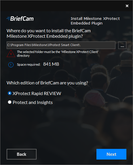

  1. På hver af de XProtect Smart Client-computere, hvor du vil integrere BriefCam, skal du højreklikke på BriefCamEmbeddedClientForMilestoneXProtect_sep_<version number>.exe filen og vælge Kør som administrator.
  2. På velkomstskærmen skal du klikke på Kom i gang.
  3. Accepter licensaftalens vilkår.
  4. Klik på Næste, hvorefter den følgende skærm vises.
  5. Vælg sti til installationsdestination. Bemærk, at installationsstien skal være den samme mappe, som Milestone XProtect Smart Client er installeret i.
  6. Vælg, hvilken udgave af BriefCam dig der bruger.
  7. Klik på Næste og derefter på Installer.

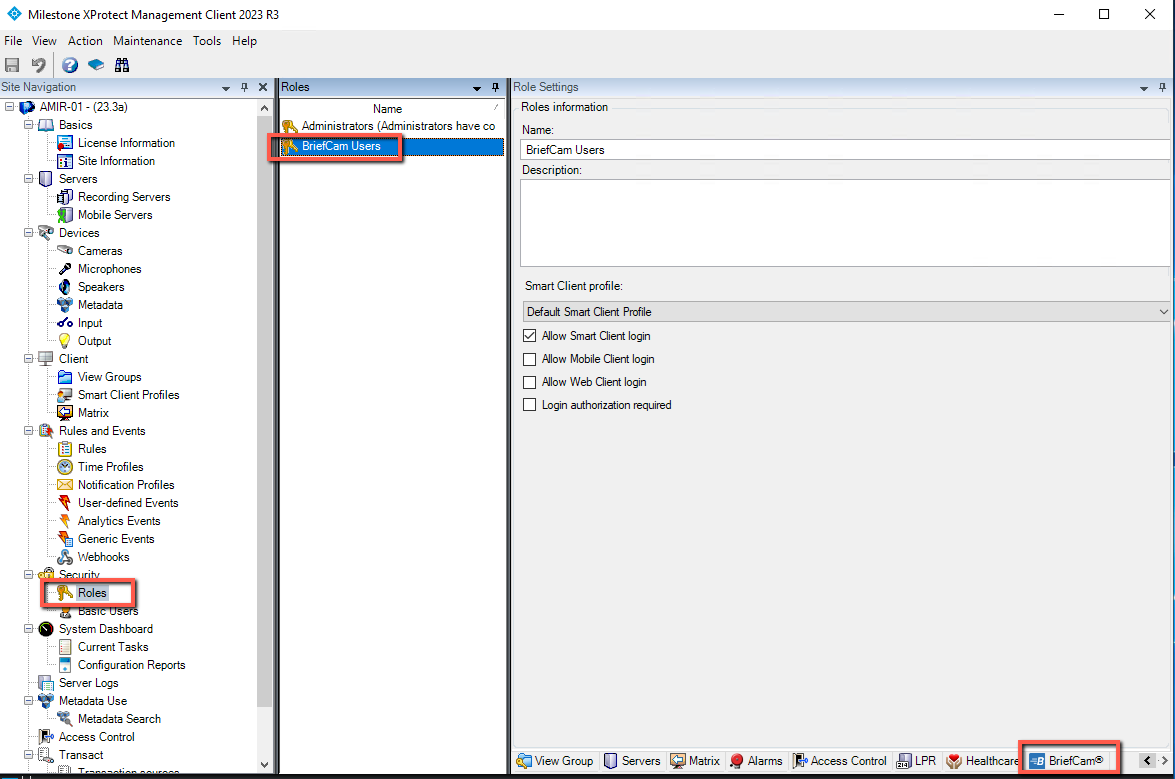

  5. Log på Milestone XProtect Management Client.

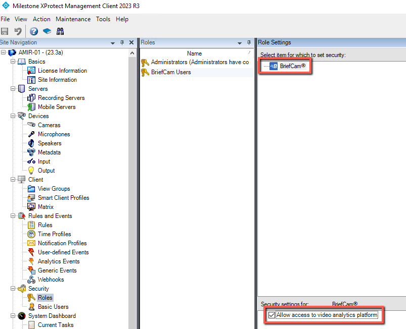

  6. Højreklik på sektionen Roller og tilføj en ny rolle, for eksempel: BriefCam-brugere som vist på billedet nedenfor.
  7. Sørg for, at den nye rolle er valgt, og klik på fanen BriefCam nederst på skærmen. I Milestone XProtect Management 2023 R1 hedder fanen MIP
  8. Fra sektionen Rolleindstillinger skal du vælge BriefCam-rollen, som vist på billedet nedenfor.
  9. Giv disse brugere adgang til BriefCam ved at markere afkrydsningsfeltet Tillad adgang til videoanalyseplatform.

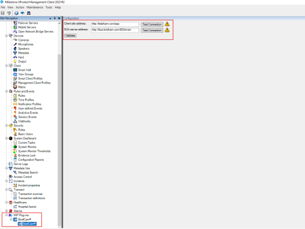

Du vil nu definere BriefCam-adresser, som vil blive brugt af den integrerede klient til SSO-logon.
  1. Naviger til MIP-plug-ins -> BriefCam -> BriefCam > fanen Konfigurator.
  2. I feltet Adresse for klientsystem skal du indtaste adressen til BriefCam-klienten.
  3. I feltet BOA Server-adresse skal du indtaste adressen til BOA-tjenesten.
  4. Hvis du vil bekræfte, at URL-adresserne er korrekte, kan du klikke på knappen Test forbindelse for hver af de tilføjede adresser.
  5. Klik på knappen Valider.
  6. Gem ændringerne.

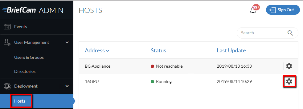

  1. Udfør behandlingen Første opsætning som beskrevet i BriefCamAdministratorvejledningen.Første opsætning
  2. Åbn sektionen BriefCam Administrator ConsoleUdrulning og derefter Værter.
  3. Find din vært og klik på dens gear ikon.

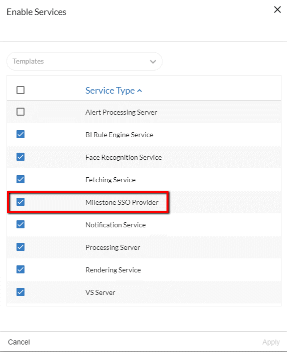

  4. Vælg Milestone SSO Provider-tjenesten, og klik på Anvend.

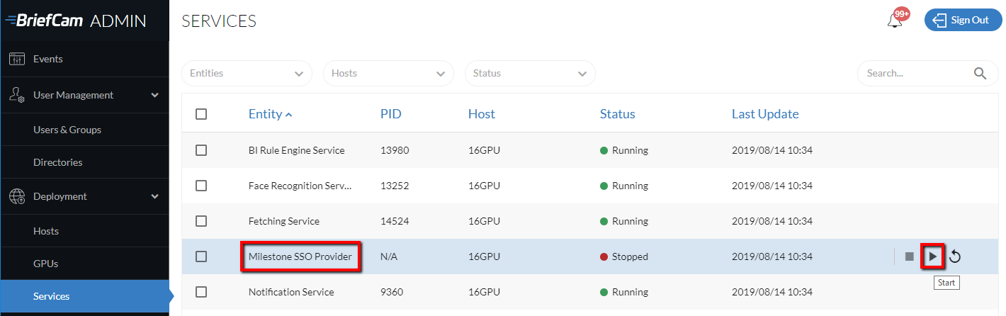

    6. I sektionen Tjenester skal du starte Milestone SSO Provider-tjenesten.

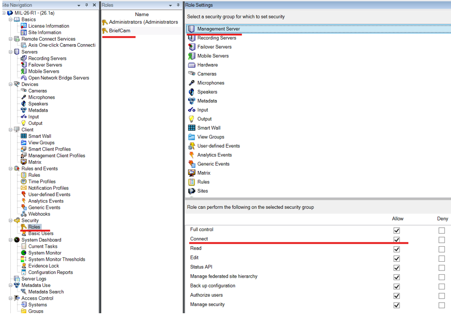

  1. Føj brugeren, der kører BriefCam Windows-tjenesterne, til en gruppe, som har tilladelse til at bruge Management Server > Forbind.
    Bemærk
    BriefCam Windows-brugerens adgangskode, der bruges til at logge på Milestone VMS, udløber efter et bestemt stykke tid. Dette vil forhindre SSO-tjenesten i at logge på og validere det token, der bruges til at logge på den aktuelle Windows-bruger. Hvis dette problem opstår, skal du opdatere BriefCam Windows-brugeradgangskoden på Milestone VMS-computeren.
  2. BriefCam Hvis Milestone XProtect-versionen ikke er Corporate (Professional eller nyere), skal brugeren, der kører Windows-tjenesterne, føjes til Administrator-gruppen, da en sådan tilladelse ikke er tilgængelig.
  3. Hvis brugeren, der kører BriefCam Windows-tjenesterne, ikke er en domænebruger, men en normal Windows-bruger, skal der på VMS-servercomputeren oprettes en Windows-bruger med samme brugernavn og adgangskode, som derefter føjes til en rolle med tilladelsen Opret forbindelse.

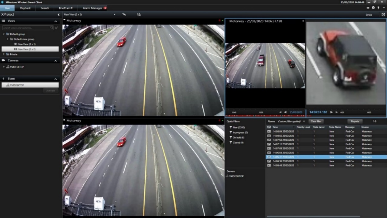

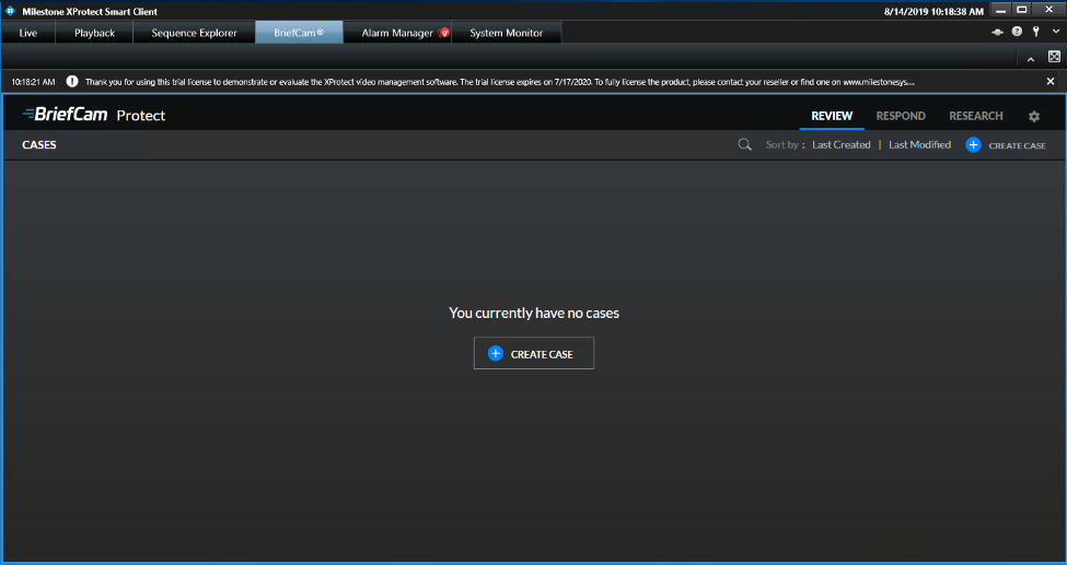

  1. Start XProtect Smart Client og log på Milestone-serveren.
  2. Når programmet kører, vises en BriefCam®-fane i XProtect-klientens hovedprogramvindue.
  3. Klik på fanen BriefCam®, og du vil automatisk blive logget på den integrerede BriefCam-klient.

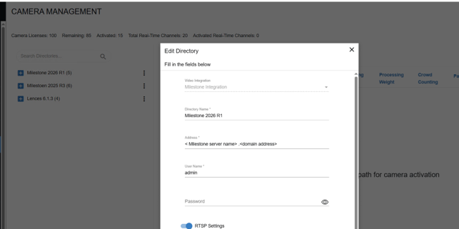

Værtsnavneopløsning for Milestone Server
Hvis computerne er i et domæne, løses værterne.
Hvis de ikke er i et domæne, skal Milestone VMS-adressen afklares enten ved hjælp af <VMSServerAddress> eller <VMSServerAddress>.<DomainAddress>.
En af posterne skal føjes til hosts filen. Disse poster skal indeholde både selve værtsnavnet eller det værtsnavn, der er tilføjet med .domain address, såsom: "<milestone-server-name>" eller "<milestone-server-name>.<domæne-adresse>". Erstat "<milestone-server-name>" med det faktiske værtsnavn på din Milestone-server.
Sådan ændrer du hosts filen:
  1. Naviger til hosts filen, som er placeret på: C:\Windows\System32\drivers\etc\hosts.
  2. Åbn hosts filen med et tekstredigeringsprogram (f.eks. Notesblok) som administrator.
  3. Føj en af de følgende to linjer til hosts filen:
    Husk at erstatte eksemplet med værtsnavn og IP-adresse med dine specifikke værdier.
  4. Gem hosts filen.
  5. Fra sektionen BriefCam Administrator ConsoleKameraadministration kan du redigere Milestone-mappen ved at indstille feltet Adresse til det fulde adressenavn, som er tilføjet i værtsfilen: <Milestone-servernavn> eller <Milestone-servernavn>.<domænenavn>.

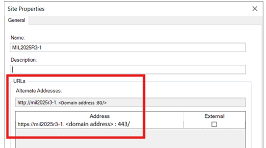

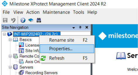

Sådan finder du den adresse, der skal løses:
  1. I Milestone XProtect Management Client skal du højreklikke på serveren i menuen Systemnavigation og klikke på Egenskaber.
  2. I sektionen Egenskaber for system i vinduet URLer finder du adressen, som skal løses, i feltet Alternative adresser.

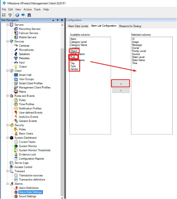

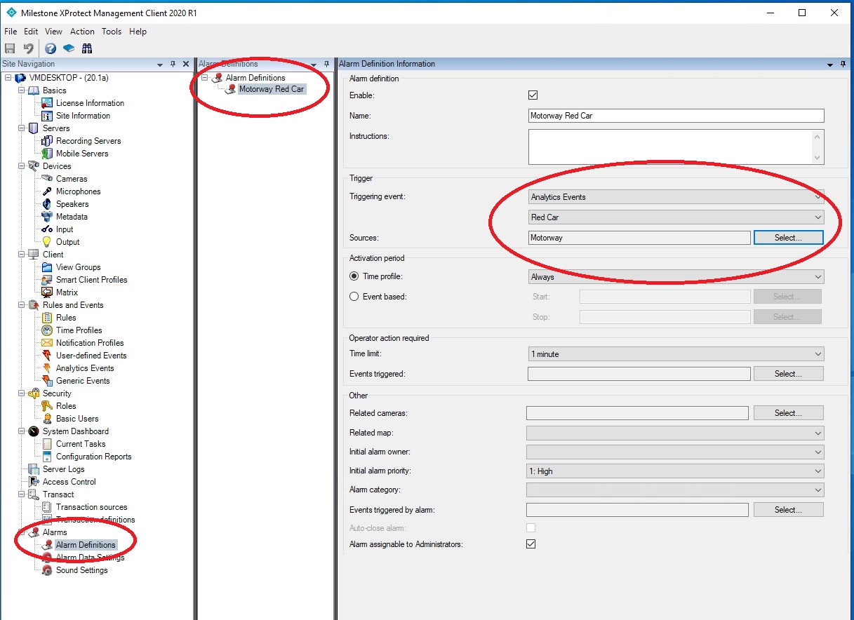

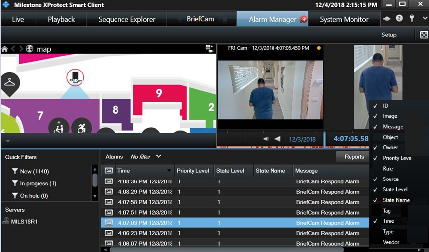

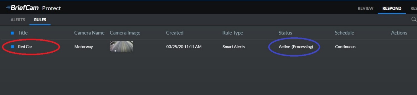

Send advarsler til Milestone
Advarsler kan sendes til Milestones Alarmstyring.
I sektionen BriefCam Administrator Consoles Miljøindstillinger er der tre indstillinger, der er relevante for at sende advarsler uden for BriefCam:
  1. For at sende advarsler uden for BriefCamskal du indstille Respond.AlertsPublishingEnabled til sand.
  2. For at sende advarsler til en VMS skal du kontrollere, at indstillingen Respond.AlertsPublishingToVMSEnabled er sat til sand.
  3. For at ændre afstemningsintervallet skal du bruge indstillingen Respond.AlertsPublishingIntervalInMilliseconds.
  4. Hvis du foretager ændringer i indstillingerne, skal du genstarte eller starte VServer-tjenesten.
Bemærk
Kun advarsler fra de Milestone-forbundne kameraer vil blive sendt til Milestone-serveren.

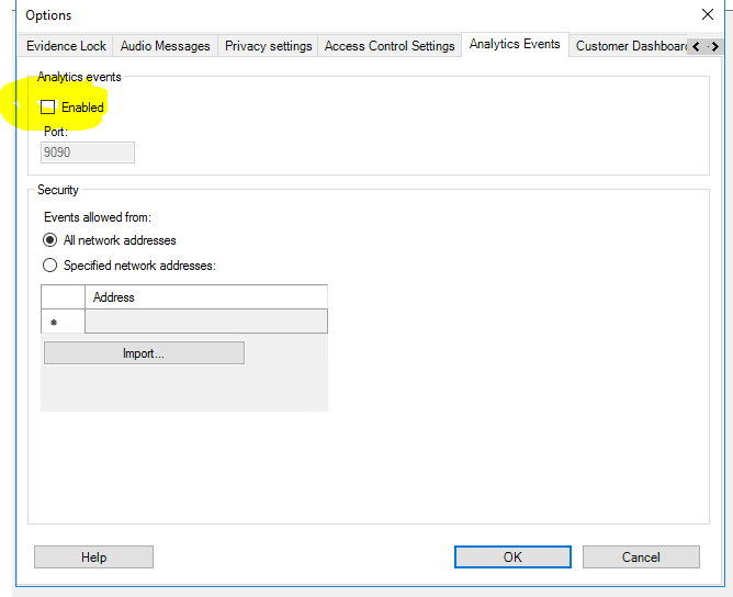

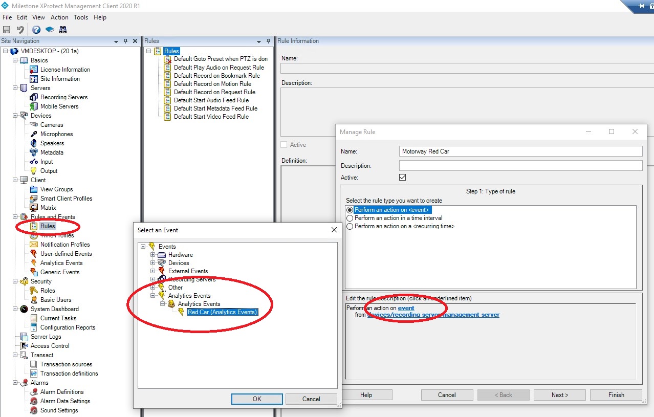

Send analytiske hændelser til Milestone

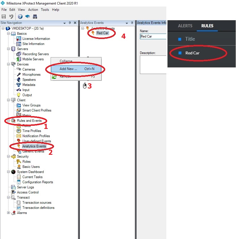

Milestone kan modtage analytiske hændelser fra BriefCam.

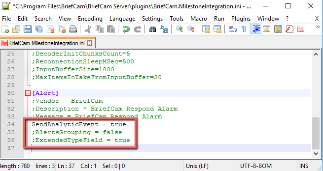

For at sende analytiske hændelser (i stedet for advarsler) skal du lave ændringer på både BriefCam- og Milestone-siden:
BriefCam-konfiguration
  1. Åbn filen BriefCam.MilestoneIntegration.ini, som er placeret på: C:\Program Files\BriefCam\BriefCam Server\plugins.
  2. Skift SendAnalyticEvent til sand og fjern semikolonet (;).
  3. Hvis du ikke vil sende data om Klasse, Farve og Personattributter, skal du ændre ExtendedTypeField til falsk og fjerne semikolonet (;).
Med parameteren AlertsGrouping kan du indstille, hvad der sker, når et objekt udløser flere regler:
  • sandt – En enkelt advarsel sendes ud for flere regler.
  • falsk – Der sendes en advarsel for hver regel.
Milestone-konfiguration
  1. På fanen BriefCam i XProtect Client skal du navigere til RESPOND og oprette en regel.
  2. Noter titlen og kontroller, at status er aktiv (Behandler).
  3. Åbn Milestone XProtect Management Client.
  4. Vælg Indstillinger i menuen Værktøjer.
  5. Åbn fanen Analysehændelser, vælg afkrydsningsfeltet Aktiveret og klik på OK.
  6. Fra ruden Systemnavigation skal du åbne mappen Regler og hændelser.
  7. Højreklik på posten Analysehændelser.
  8. Vælg Tilføj ny.
  9. Navngiv analysen selv med præcis det samme navn som den regel, der er oprettet i BriefCam (sørg for, at mellemrum og store/små bogstaver alle er identiske).
  10. Naviger til Regler og hændelser > Regler, højreklik og tilføj en ny regel.
  11. Hvis du vil udløse en hændelse fra en BriefCam Analytisk hændelse, skal du vælge den analytiske hændelse, der blev oprettet i trinnet ovenfor, under Udfør handling på hændelse.
  12. Fuldfør reglen med det kamera og de handlinger, du vælger. Hvis du f.eks. vil have vist regelnavnet, skal du vælge Regel fra de tilgængelige kolonner og klikke på ikonet for Milestone right arrow.png at flytte det til de valgte kolonner.
    Bemærk, at kolonnerne Objekt og Type kun vises, hvis ExtendedTypeField indstillingen i BriefCam.MilestoneIntegration.ini filen er sat til true (for yderligere oplysninger, se afsnittetBriefCam Konfiguration ovenfor).
    Tabellen nedenfor viser, hvad der bliver sendt fra BriefCam Milestone til Milestone, når en bestemt Milestone-handling bliver brugt.

  13. For at udløse alarmer i Alarmstyring skal du navigere til Alarmer > Alarmdefinitioner.
  14. Højreklik og tilføj en ny alarm.
  15. Fra feltet Udløsende hændelse skal du vælge Analysehændelse og din ønskede Analysehændelse, som tidligere er oprettet, efterfulgt af det relaterede kamera.
Alarmhændelser og miniaturebilleder vil nu blive vist i Alarmstyring (som vist på billedet nedenfor).

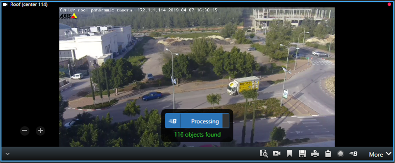

Opret en VIDEO SYNOPSIS® direkte fra Milestone

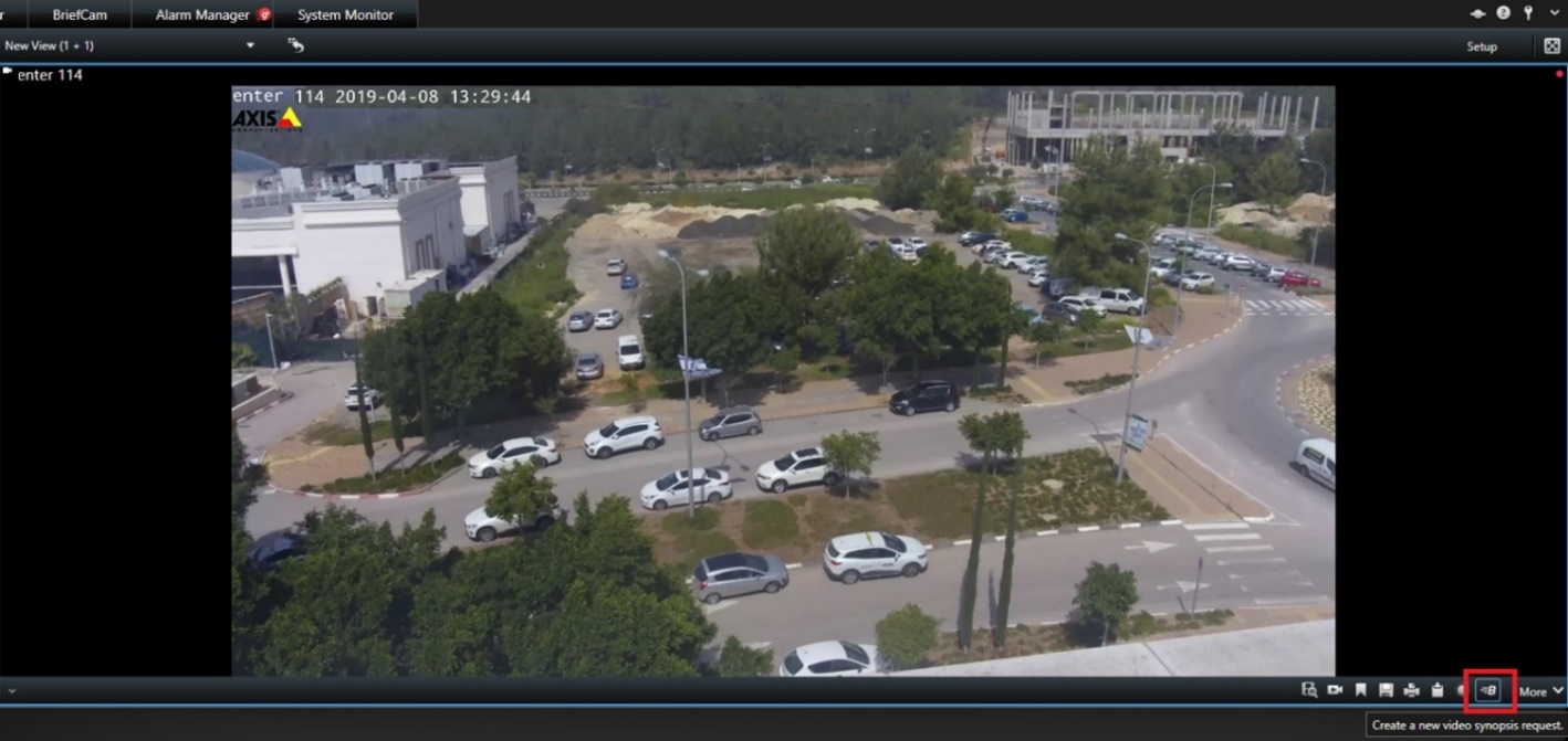

Hvis du installerede den udvidede BriefCam XProtect®-klient, kan du oprette en synopsis direkte fra Milestone.

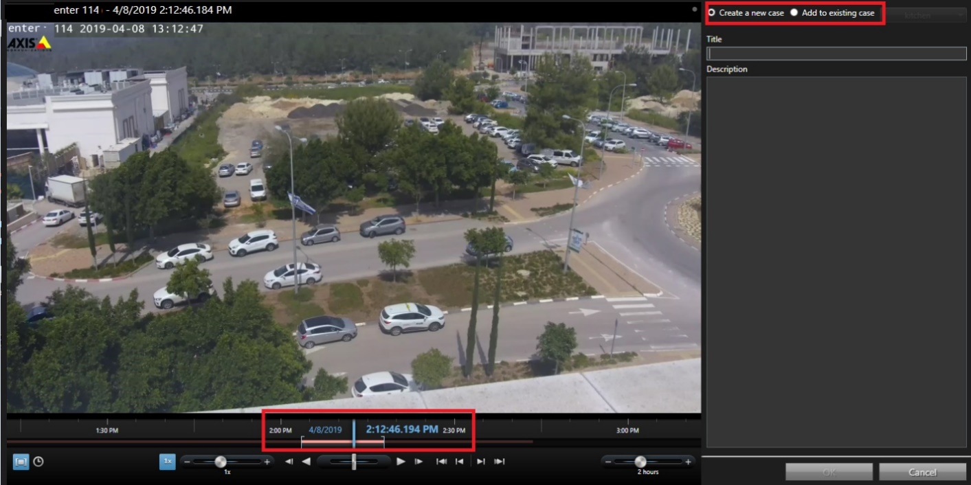

Når du ser på en video i Milestone (på fanen Live, fanen Afspilning og et flydende billede), kan du klikke på BriefCam-ikonet nederst til højre på skærmen. Dette vil oprette en ny VIDEO SYNOPSIS® i BriefCam.
  1. Klik på BriefCam-ikonet, så vises den følgende skærm.
  2. Tilpas tidsrammen med skyderknappen.
  3. Øverst til højre på skærmen skal du vælge enten at oprette en ny sag eller føje til en eksisterende sag, og derefter klikke på OK.
Du vil så nederst på skærmen se BriefCam-ikonet Milestone BriefCam processing.png og se status for synopsiens behandling. Klik på BriefCam-ikonet for at navigere til fanen BriefCam og til den korrekte sag.

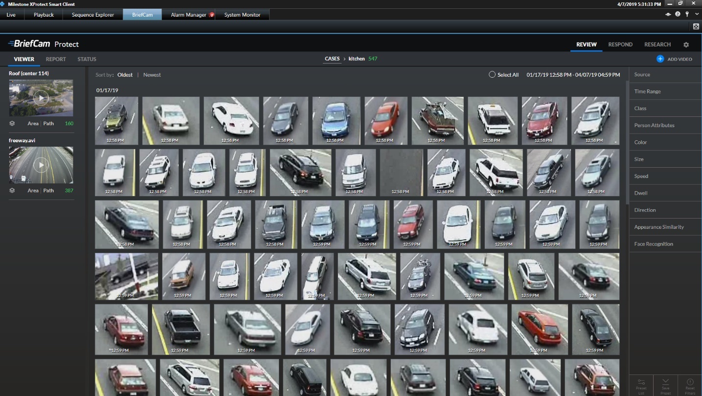

Du vil se en skærm som den nedenfor.

Opsætning af flere RTSP-broer
Du kan konfigurere Milestone-plug-in'et til at bruge flere RTSP-broer til effektiv kamerastream-administration. Denne tilgang, der svarer til at føje ekstra baner til en motorvej, distribuerer kamerastreams på tværs af flere broer (servere) for at forbedre den overordnede ydeevne og reducere belastningen på en enkelt bro. Dette giver dig mulighed for at administrere flere kameraer effektivt.
Sådan opsættes flere RTSP-broer:
  1. Åbn BriefCam.MilestoneIntegration.ini filen, som er placeret på: C:\Program Files\BriefCam\BriefCam Server\plugins.
  2. Find sektionen RtspBridge. Hvis den ikke er i .ini-filen, skal du føje følgende til filen:
    [RtspBridge]
    ;StandardRtspServerCapacity =
    ;DirectoryRtspBridges =
  3. Valgfrit. Indstil DefaultRtspServerCapacity indstillingen til det standardantal kameraer, som hver RTSP-bro kan håndtere. Hvis du for eksempel ved, at hver bro typisk kan håndtere 10 kameraer, så skal du sætte værdien til 10. Lad det være tomt for at bruge pluginets standardværdi. Hvis du ændrer standardværdien, så fjern semikolonet (;) fra begyndelsen af rækken.
  4. Indstil DirectoryRtspBridges indstillingen. Denne indstilling bruger en JSON-struktur til at definere tilknytningen mellem Milestone VMS-adresser og deres tilsvarende RTSP-broer. Fjern semikolonet (;) fra begyndelsen af rækken.

Key – Milestones VMS-adresse.
Value – En liste over RTSP-broer knyttet til Milestone VMS. Hver bro kan valgfrit have en "Kapacitet"-værdi, som definerer dens begrænsning af kamerahåndtering. Du kan konfigurere RTSP-broer til flere VMS'er ved at tilføje yderligere MilestoneVMSAddress-sektioner i JSON-filen.

  • Milestone Embedded SSO-godkendelse mislykkes i distribuerede miljøer. Sådan løser du dette problem:
    1. I BriefCam Administrator ConsoleSSOEndpoint-miljøindstillingen skal du ændre localhost til værtsnavnet, der kører Milestone SSO Provider.
    2. På den maskine, der kører Milestone SSO Provider, skal du give den BriefCam-bruger, der kører BriefCam tjenesterne, en specifik tilladelse til at åbne en lytter ved at køre følgende kommando i PowerShell som Admin (erstat URL-adressen og brugerværdierne med værdierne i dit miljø):
    3. Genstart Milestone SSO provider-tjenesterne på serveren og IIS på computeren med webtjenester.
