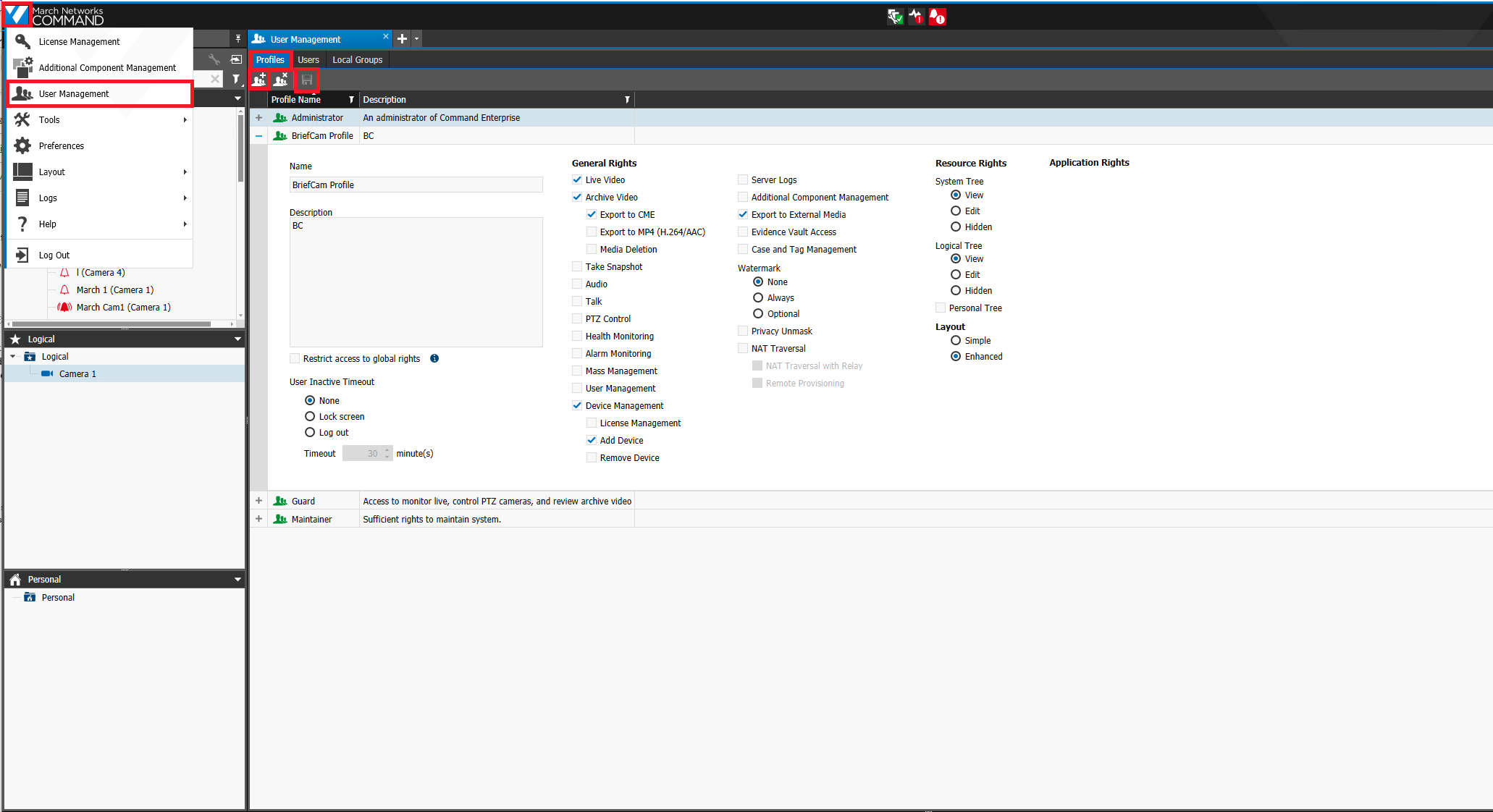

Oprettelse af en BriefCam-brugerprofil
I CES-March Networksadministrationen:
  1. Klik på March Network-logoet i øverste venstre hjørne.
  2. Klik på knappen Tilføj mappe.
    Dialogboksen Tilføj mappe åbnes.
  3. Fra rullelisten skal du vælge indstillingen Brugeradministration.
  4. Vælg fanen Profiler.
  5. Klik på knappen Tilføj ny profil (øverste venstre del af skærmen).
  6. Opret BriefCam-profilen.
  7. Aktiver følgende rettigheder (efterlad alle andre indstillinger som de er):
    • Live Video
    • Arkiver video
    • Eksporter til CME
    • Enhedsstyring
    • Tilføj enhed
    • Eksporter til eksterne medier
Klik på Gem-ikonet (øverste venstre del af skærmen).

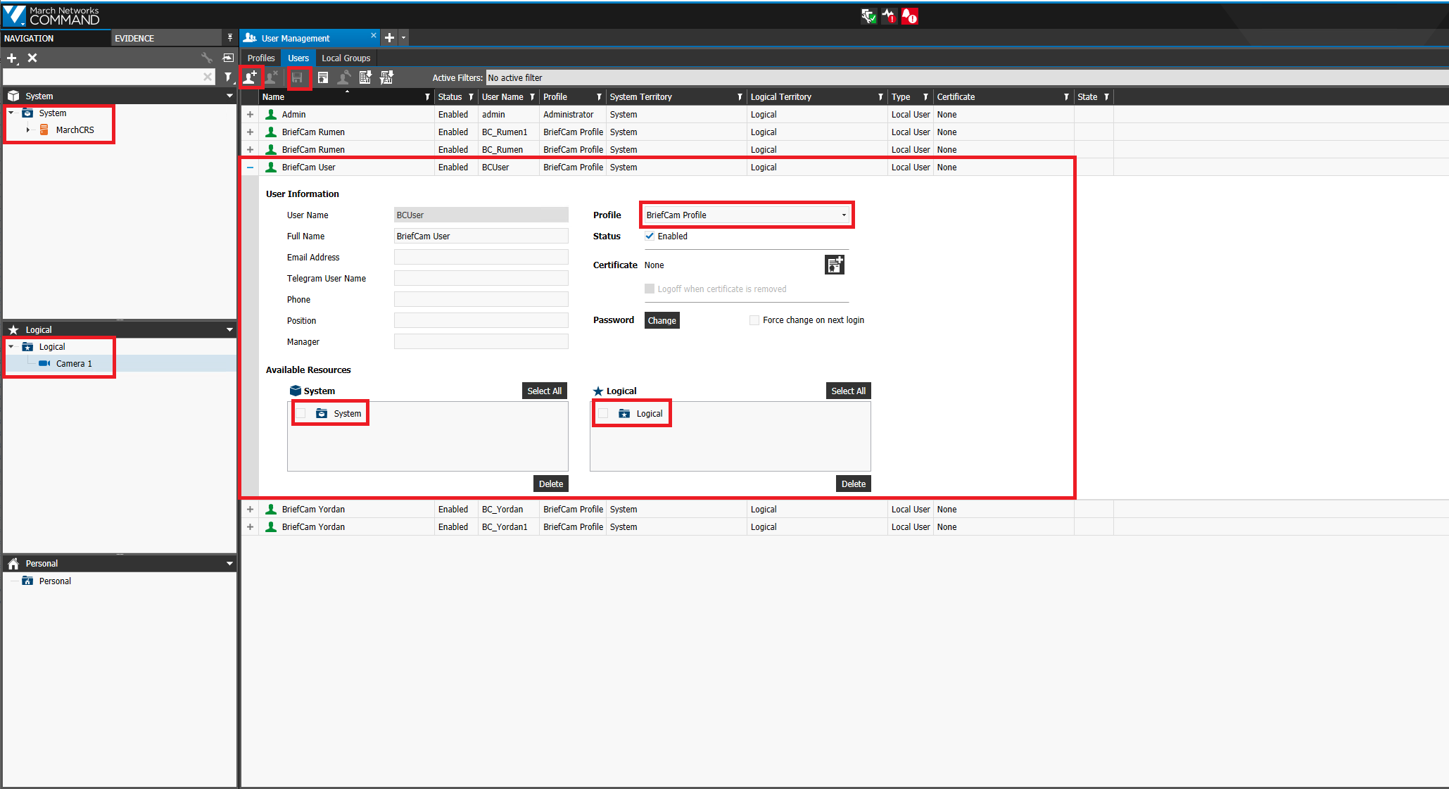

Oprettelse af BriefCam-bruger
  1. Klik på March Network logoet i øverste venstre hjørne.
  2. Fra rullelisten skal du vælge indstillingen Brugeradministration.
  3. Vælg fanen Brugere.
  4. Klik på knappen Opret ny bruger.
  5. Udfyld Brugernavn.
  6. Fra rullelisten Profil skal du vælge den tidligere oprettede BriefCam-profil.
  7. Indstil Status til Aktiveret.
  8. Indstil brugeradgangskoden.
  9. Træk og slip de system- og logiske ressourcer, der skal bruges af BriefCam integrationen.
  10. Systemet og logiske ressourcer kan være optagelsesservere, individuelle kameraer eller hele systemet. Hvis integrationen skal have adgang til hele CES-systemet, skal du bare trække og slippe hele systemet og logiske mapper. Sørg for kun at trække og slippe de ressourcer, der skal bruges.
  11. Klik på Gem-ikonet.

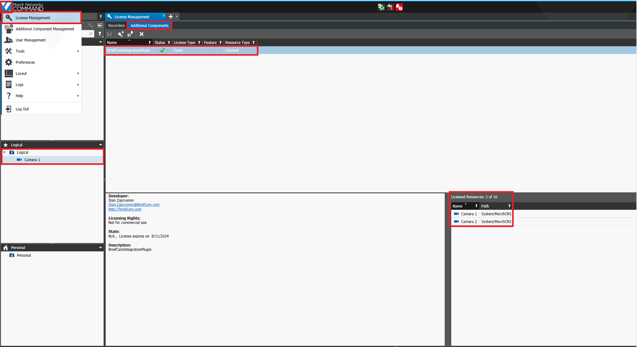

Tilføjelse af system-/logiske ressourcer til BriefCam integrationslicensering
  2. Fra rullelisten skal du vælge indstillingen Licensstyring.
  3. Vælg fanen Yderligere komponenter.
  4. Vælg BriefCamIntegrationPlugin.
  5. Træk og slip alle nødvendige kameraer fra det logiske træ til de licenserede ressourcer.

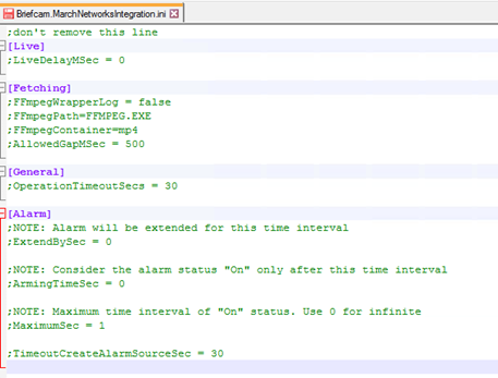

Når March Networks plug-in'et er installeret, vil du have en Briefcam.MarchNetworksIntegration.ini konfigurationsfil, som som standard er placeret på: C:\Program Files\BriefCam\BriefCam Server\plugins.
Denne fil indeholder følgende parametre:
  • LiveDelayMSec – Indstiller en forsinkelse for indgående live-streams, hvis urene på VMS og BriefCam er ude af synkronisering, og live-stream-tiderne er forskellige fra BriefCam tiden.
  • FFmpegWrapperLog – Aktiverer yderligere logfiler for FFmpegWrapper.
  • FFmpegPath – Stien til ffmpeg.exe filen.
  • FFmpegContainer – Den type beholder, der bruges af FFMPEG.
  • AllowedGapMSec – Antallet af millisekunders mellemrum tilladt i den hentede video.
  • OperationTimeoutSecs – Timeout for alle generelle handlinger mellem VMS og BriefCam.
  • ExtendBySec – Alarmen vil blive forlænget i dette tidsinterval.
  • ArmingTimeSec – Alarmstatus vil først blive betragtet som "Til" efter dette tidsinterval.
  • MaximumSec – Det maksimale tidsinterval for "On"-status. Brug 0 for uendeligt.
  • TimeoutCreateAlarmSourceSec – Timeout for oprettelse af alarmer.
