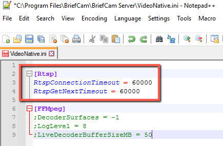

I filen VideoNative.ini (placeret på C:\Program Files\BriefCam\BriefCam Server) skal du ændre både parameteren RtspConnectionTimeout og parametrene RtspGetNextTimeout til 60000 og fjerne semikolonerne fra begyndelsen af disse rækker (som vist på billedet nedenfor).

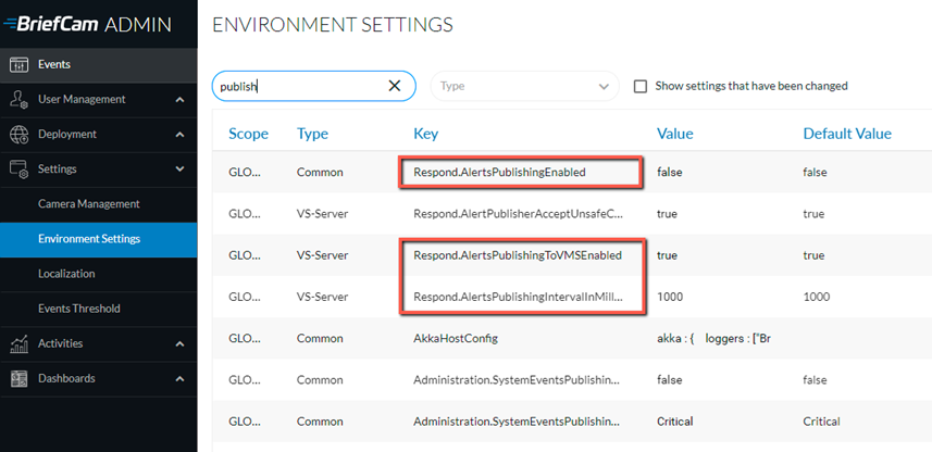

I sektionen Miljøindstillinger er der tre indstillinger, der er relevante for at sende advarsler uden for BriefCam (se billedet nedenfor):
  • For at sende advarsler uden for BriefCamskal du indstille Respond.AlertsPublishingEnabled til sand.
  • For at sende advarsler til en VMS skal du kontrollere, at indstillingen Respond.AlertsPublishingToVMSEnabled er sat til sand.
  • For at ændre afstemningsintervallet skal du bruge indstillingen Respond.AlertsPublishingIntervalInMilliseconds.
  • Hvis du foretager ændringer i indstillingerne, skal du genstarte eller starte VServer-tjenesten.

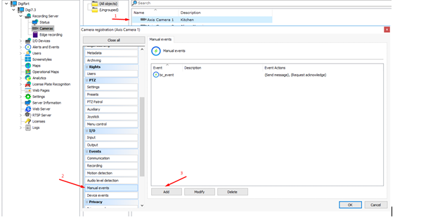

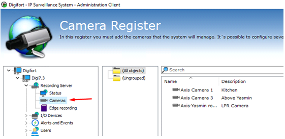

  1. Åbn Digifort Administrationsklienten og naviger til fanen Optagelsesserver -> Kameraer.
  2. Dobbeltklik på kameranavnet og gå til fanen Manuel konfiguration af hændelser . Klik på Tilføj for at oprette en ny hændelse.

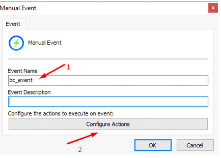

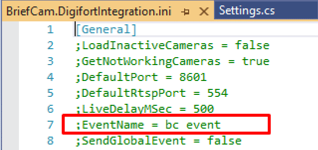

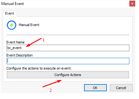

  3. Standardhændelsesnavnet er bc_event. Navnet kan ændres i plugin- Digifort konfigurationsfilen.
  4. Klik på Konfigurer handlinger.

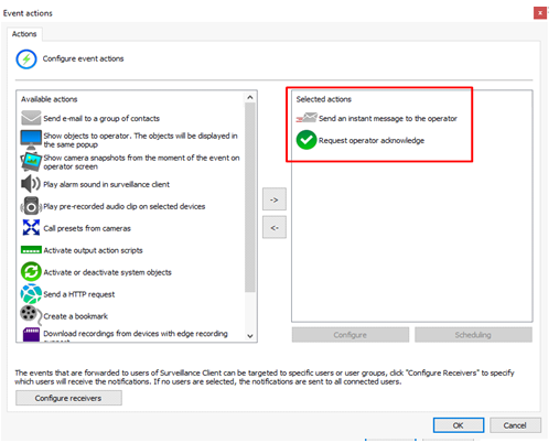

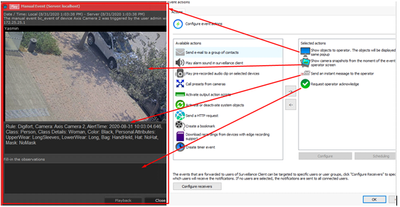

  5. Vælg hændelser. Normalt bruges hændelseshandlingerne Send en chatbesked til operatøren og Anmod operatøren om at acceptere.
Bemærk
Handlingen Vis objekter til operatør-hændelse åbner en ny live-stream-afspiller for hver ny advarsel, hvilket fører til CPU-overbelastning. Kontroller, at denne handling er deaktiveret.
Alle nye advarselsvinduer vil nu blive vist i Digifort klienten.

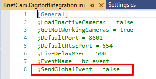

  1. For at aktivere global afsendelse af hændelser skal du sætte plugin- konfigurationsfilens SendGlobalEvent indstilling til true.

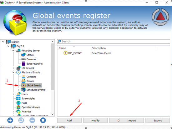

  2. Åbn Digifort Administrationsklienten og naviger til fanen Advarsler og hændelser -> Globale hændelser.
  3. Klik på Tilføj for at oprette en ny hændelse.

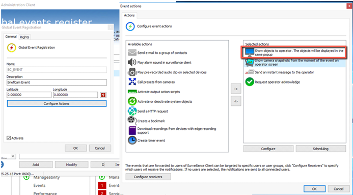

  6. Kontroller, at handlingen Vis objekter til operatør er deaktiveret.
