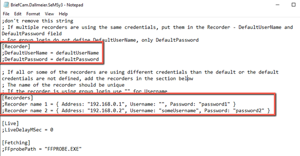

Denne integration understøtter mange optagelsesservere, og du skal indtaste legitimationsoplysningerne for hver enkelt optagelsesserver i BriefCam.Dallmeier.SeMSy3.ini filen.
Husk at fjerne semikolonet ( ; ) fra begyndelsen af hver række, du ændrer.

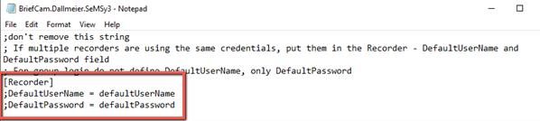

Hvis alle optagelsesservere deler de samme brugeroplysninger:
  • Indstil legitimationsoplysningerne i felterne DefaultUserName ogDefaultPassword, som vist på billedet nedenfor.
Hvis du bruger gruppe-logon:
  • Indstil den DefaultPassword eneste. Lad DefaultUserName rækken være som den er.

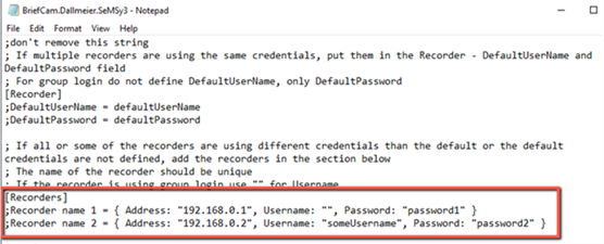

Hvis hver optagelsesserver har sine egne brugeroplysninger:
Hvis alle eller nogle af optagelsesserverne har andre legitimationsoplysninger end standardværdierne, skal du angive dem i afsnittet med [Recorders] optagelsesserverens navn, IP-adresse, brugernavn og adgangskode.
Bemærk, at:
  • Navnet på hver optagelsesserver skal være unikt.
  • Hvis optagelsesserveren bruger logon fra gruppen, skal du bruge to sæt dobbelte anførselstegn (" ") til Username.
Hvis nogle af optagerne har deres egne brugeroplysninger:
  1. Indstil de delte legitimationsoplysninger i felterne DefaultUserName ogDefaultPassword.
  2. For optagelsesservere med andre legitimationsoplysninger end standarden skal du føje dem hver til [Recorders] sektionen.

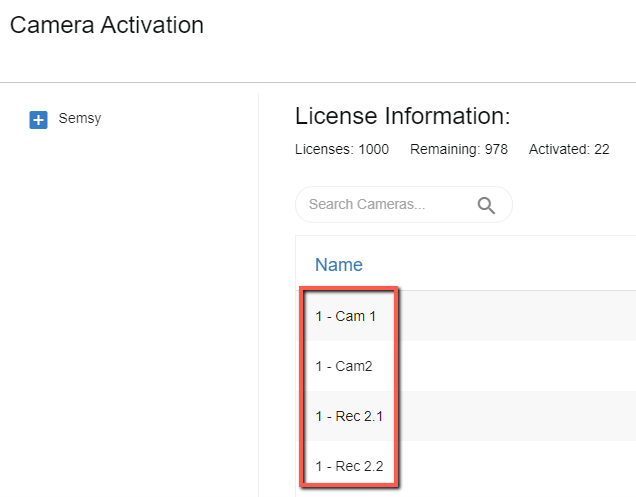

I BriefCam Administrator Consolevinduet vil kameranavnene fra VMS-systemet blive angivet med områdenummeret og en bindestreg foran. På billedet nedenfor er områdenummeret 1.

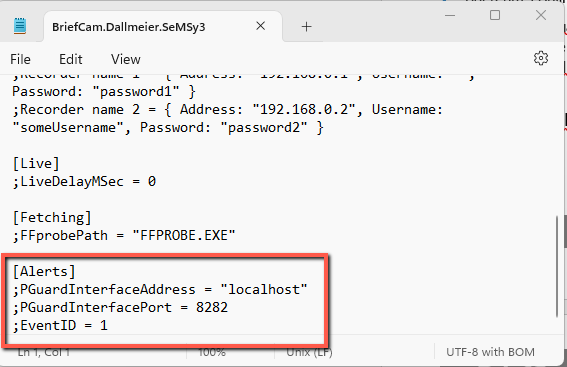

Udfør følgende trin for at konfigurere afsendelse af BriefCam advarsler til Dallmeier SeMSy III-databasen:
  1. Aktiver afsendelse af advarsler uden for BriefCam, ved at åbne BriefCam Administrator Console og indstille Respond.AlertsPublishingEnabled-miljøindstillingen til sand.
  2. På den maskine, hvor du kørte BriefCam’s SeMSy III plug-in, skal BriefCam.Dallmeier.SeMSy3.ini du åbne filen (som standard placeret på: C:\Program Files\BriefCam\BriefCam Server\plugins).
  3. Indstil de følgende tre parametre og fjern semikolonet fra begyndelsen af hver række:
    • PGuardInterfaceAddress – IP-adressen eller værtsnavnet på den maskine, hvor PGuardInterface-tjenesten er installeret (localhost som standard).
    • PGuardInterfacePort – HTTP-porten for tjenesten PGuardInterface (konfigureret under installationen af tjenesten; 8282 som standard).
    • EventID – Dette er det id for underalarmen, som skal oprettes i PGuard i sektionen "10036 Ekstern besked". Dette kan være et hvilket som helst tal fra 1 til 99999, så længe det ikke allerede er i brug. Se DallmeierPGuardInterface-dokumentationen for yderligere oplysninger.
  4. I vinduet BriefCam Administrator Console, start/genstart VServer-tjenesten.

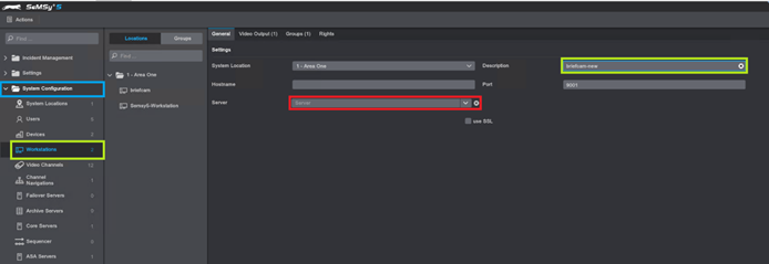

TRIN 1. Opret en virtuel arbejdsstation i SeMSy 5-konfiguration
For at oprette forbindelse til kerneserveren i en SeMSy 5-distribueret installation, skal der være en arbejdsstation med som en del af legitimationsoplysningerne.
Dette gøres ved at oprette en virtuel arbejdsstation på følgende måde:
  1. I programmet SeMSy 5 Config Mode skal du åbne mappen Systemkonfiguration.
  2. Klik på menuen Arbejdsstationer.
  3. I feltet Beskrivelse skal du indtaste et navn til arbejdsstationen. Du skal kun angive et navn til arbejdsstationen. Vælg ikke en server på rullelisten Server. Den skal forblive tom.

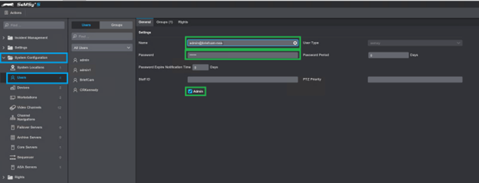

TRIN 2. Opret en ny administratorbruger til BriefCam i SeMSy 5
  2. Klik på menuen Brugere.
  3. Tilføj en ny bruger.
  4. I feltet Bruger skal du indtaste brugernavnet med følgende syntaks: [REST API user]@[workstation name]
    Hvor brugernavnet REST API user er konfigureret til at få adgang til rest API (dette er i Site Logon User, som findes i SeMSyworkstation name Setup-appen), og navnet er det nyoprettede arbejdsstationsnavn fra TRIN 1 ovenfor (Create a Virtual Workstation in SeMSy 5 Config).
    For eksempel: admin@briefcam-new
  5. I feltet Adgangskode skal du oprette en adgangskode.
  6. Giv den nye bruger administratorrettigheder ved at markere afkrydsningsfeltet Admin.

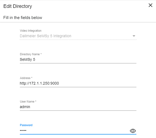

    Skærmen Rediger mappe åbner:
    Bemærk
    Du behøver kun at tilføje hovedmappen i BriefCam Administrator Console. Du behøver ikke tilføje optagelsesenhederne separat.
  4. Fra feltet Videointegration skal du vælge Dallmeier SeMSy5 Integration.
  5. I feltet Mappenavn skal du indtaste et navn.
  6. I feltet Adresse skal du indtaste følgende URI-skema, som skal bruges til at oprette forbindelse til SeMSy 5 REST Server:
    URI-skemaet er http(s)://{SeMSy5-address}:{RestServerPort}
    Du finder RestserverPort på fanen SeMSyCore i programmet SeMSys 5 Setup. Standardporten er ..9000.

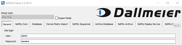

  7. I felterne Brugernavn og Adgangskode skal du indtaste Brugernavn og Adgangskode for SeMSy5 Webstedslogon-bruger og Brugernavn og Adgangskode. Du finder disse på SeMSy fanen Generelt i programmet 5 Opsætning (som vist på billedet nedenfor). Hvis du bruger et distribueret miljø, skal du angive den bruger og adgangskode, du oprettede i programmet 5 Konfigurationstilstand (se TRIN 2). Hvis SeMSy du bruger et distribueret miljø, skal du angive den adgangskode, du oprettede, i konfigurationstilstand. Opret en ny administratorbruger til BriefCam i 5 SeMSy ovenfor).

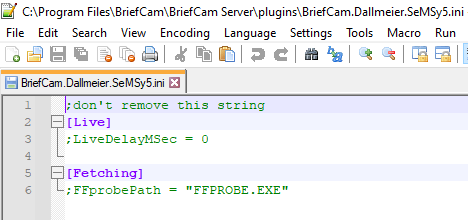

Efter at have kørt plug-in'et kan du konfigurere BriefCam.Dallmeier.SeMSy5.ini filen, som som standard er placeret på: C:\Program Files\BriefCam\BriefCam Server\plugins.
Live-sektion
Når et live-billede modtages fra optagelsesserveren/kameraet, modtages tidspunktet for billedet også. Hvis dette tidspunkt ikke er gyldigt, sætter BriefCam billedtiden til den aktuelle tid minus den værdi, der er indstillet i LiveDelayMSec parameteren. Hvis et billede for eksempel modtages med tiden 01/01/1900 00:00:00, vil BriefCam overskrive denne tid til maskinens aktuelle tid og trække den konfigurerede forsinkelse, som som standard er 0, fra.
Henter sektion
Parameteren FFprobePath er stien til ffprobe.exe filen, som er placeret i mappen BriefCam Server. Standardstien er sat til stien til BriefCam-serveren.
