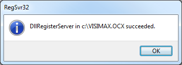

  3. Kør kommandoprompt (CMD) som administrator. Det gør du ved at klikke på knappen Start, skrive cmdog vælge cmd.exe fra søgelisten til højre efterfulgt af Kør som administrator
  4. Enter Regsvr32 <full path to the location where you put visimax.ocx> (dvs. Regsvr32 C:\VISIMAX.OCX).
  5. Et pop op-vindue angiver, at registreringsdatabasen er tilføjet. Klik på OK.
Trin til version 9.10
  1. For at føje VISIMAX.OCX parameteren til registreringsdatabasen skal du kopiere VISIMAX.OCX filen til din BriefCam server-pc.
  2. Kør kommandoprompt (CMD) som administrator. Det gør du ved at klikke på knappen Start, skrive cmdog vælge cmd.exe fra søgelisten til højre efterfulgt af Kør som administrator.
  3. Enter Regsvr32 <full path to the location where you put visimax.ocx> (dvs. Regsvr32 C:\VISIMAX.OCX).
  4. Et pop op-vindue angiver, at registreringsdatabasen er tilføjet. Klik på OK.

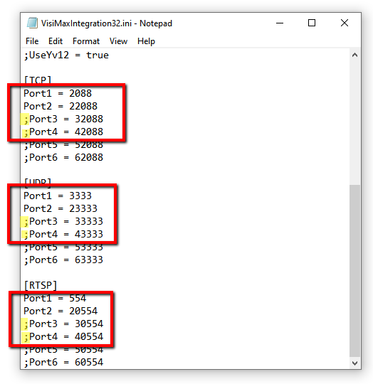

Arbejde med en VisiMAX server, der har mere end to porte
I VisiMAXrepræsenterer hver port på VMS'en 16 kameraer. Hver VMS kan indeholde op til 6 porte (96 kameraer).
Når du tilføjer en VisiMAX mappe, kan du få alle kameraer fra alle porte vist på skærmen i en lang liste.
Det kan gøres på to måder:
  1. Ved at indtaste address:port kombinationen (for eksempel 'VisimaxServer:2088'), BriefCam opretter du forbindelse til VMS-systemet på den specifikke port og henter de 16 kameraer på den port.
  2. Ved at indtaste adressen i en bestemt syntaks og redigere VisimaxIntegration32.ini filen som beskrevet nedenfor:
    1. Indtast adressen i adresselinjen, eventuelt efterfulgt af pundet (#) og antallet af adresser, der skal søges på. Bemærk, at du med denne metode ikke behøver at angive porten i adressen, men kun <IP>#<number of addresses>. Her er to eksempler:
      172.25.25.29#2 scanner både 172.25.25.29 og det næste nummer: 172.25.25.30 og føjer dem til den mappe, du opretter.
      10.0.0.99#10 scanner IP-adresser 10.0.0.99-108
    2. Når en VisiMAX server har mere end to porte (to forekomster), skal du aktivere yderligere porte i filen ved at fjerne kommentarerne fra portene (fjerne semikolonet) i filen TCP; UDP samt RTSP afsnittene BriefCami filen VisimaxIntegration32.ini (placeret påC:\Program Files\BriefCam\BriefCam Server\32\plugins: ).
      Hvis serveren f.eks. bruger fire porte, skal du finde port 3 og 4 i filen og fjerne kommentarer fra dem (VisiMAXfjern semikolonet) i alle sektioner.

      Aktivering af en offline-port vil gøre forbindelsesprocessen betydeligt langsommere.
