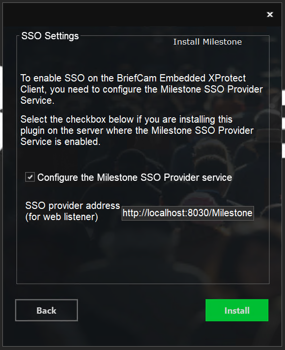

Pokud chcete aktivovat BriefCam integrovaného klienta XProtect:
Zaškrtněte políčko Konfigurovat poskytovatele služeb Milestone SSO. Upozorňujeme, že u všech ostatních počítačů s OX6.OnDemand Service kartou OX6.RealTime Serviceor toto zaškrtávací políčko nezaškrtněte.
Pokud jsou poskytovatel služeb Milestone SSO a webové služby BriefCam nainstalovány ve stejném počítači, měla by být adresa poskytovatele služeb SSO lokální hostitel. Příklad:
http://localhost:8030/MilestoneSSO/.Pokud jsou služby Milestone SSO Provider a BriefCam Web Services nainstalovány na různých počítačích, zadejte adresu poskytovatele SSO. Adresa poskytovatele SSO by měla odkazovat na hostitele, na kterém je spuštěna služba Milestone SSO Provider. Příklad:
http://briefcam-server:8030/MilestoneSSO/.
Klikněte na Instalovat.

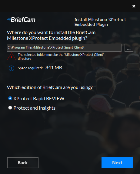

KROK 2: Nainstalujte Milestone Embedded Client.
Na všech počítačích se systémem XProtect Smart Client, do kterých chcete BriefCam vložit, klikněte pravým tlačítkem na soubor
BriefCamEmbeddedClientForMilestoneXProtect_sep_<version number>.exea vyberte možnost Spustit jako správce.Na úvodní obrazovce klikněte na Začínáme.
Přijmout podmínky licenční smlouvy.
Klikněte na Další a objeví se následující obrazovka.
Vyberte cílovou cestu instalace. Cesta instalace musí být ve stejném adresáři, ve kterém je nainstalována aplikace Milestone XProtect Smart Client.
Vyberte verzi, BriefCam kterou používáte.
Klikněte na Další a pak na Instalovat.

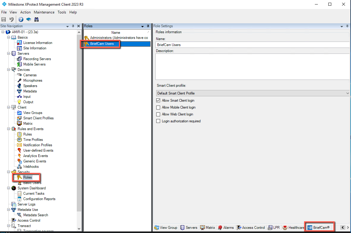

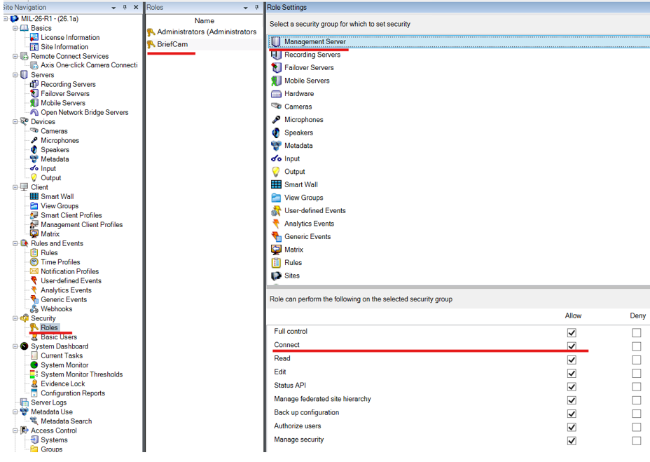

Přihlaste se do Milestone XProtect Management Client.
Klikněte pravým tlačítkem na část Role a přidejte novou roli, například: BriefCam Users, jak je znázorněno na obrázku níže.
Zkontrolujte, že je vybrána nová role, a v dolní části obrazovky klikněte na kartu BriefCam. V Milestone XProtect Management 2023 R1 je karta pojmenována jako MIP

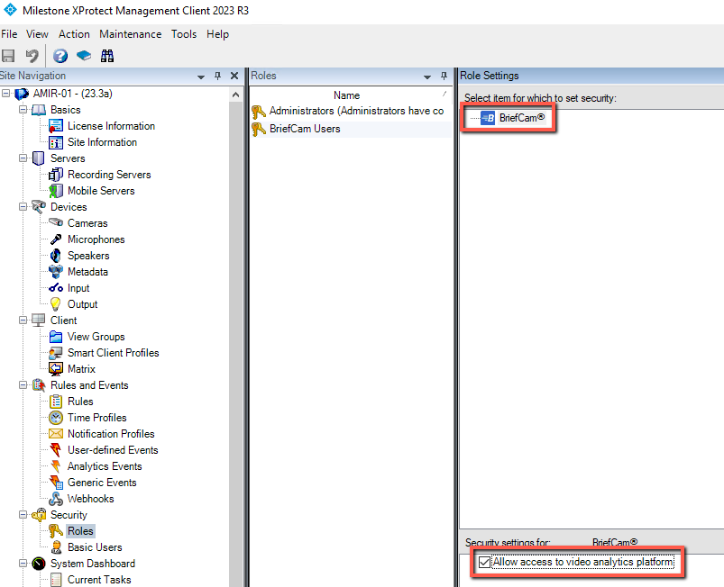

V části Nastavení role vyberte roli BriefCam, jak je znázorněno na obrázku níže.
Poskytněte těmto uživatelům přístup BriefCam zaškrtnutím políčka Povolit přístup k platformě pro video analýzu.

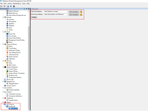

Nyní nastavíte adresy BriefCam, které bude integrovaný klient používat pro přihlášení SSO.
Přejděte na zásuvné moduly MIP -> BriefCam -> BriefCam > karta Konfigurátor.
Do pole Adresa lokality klienta zadejte adresu klienta BriefCam.
Do pole Adresa serveru BOA zadejte adresu služby BOA.
Pokud chcete ověřit správnost adres URL, můžete kliknout na tlačítko Testovat připojení pro každou z přidaných adres.
Klikněte na tlačítko .
Uložte změny.
Nastavení adresy lze přepsat v BriefCam.MilestoneEmbeddedViewer.dll.config souboru. Veškeré změny provedené v tomto souboru nahradí výchozí hodnoty a budou použity v budoucnu.

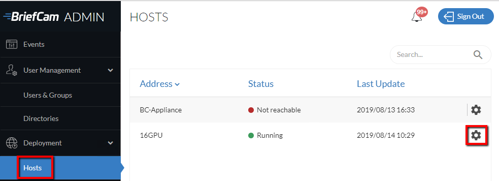

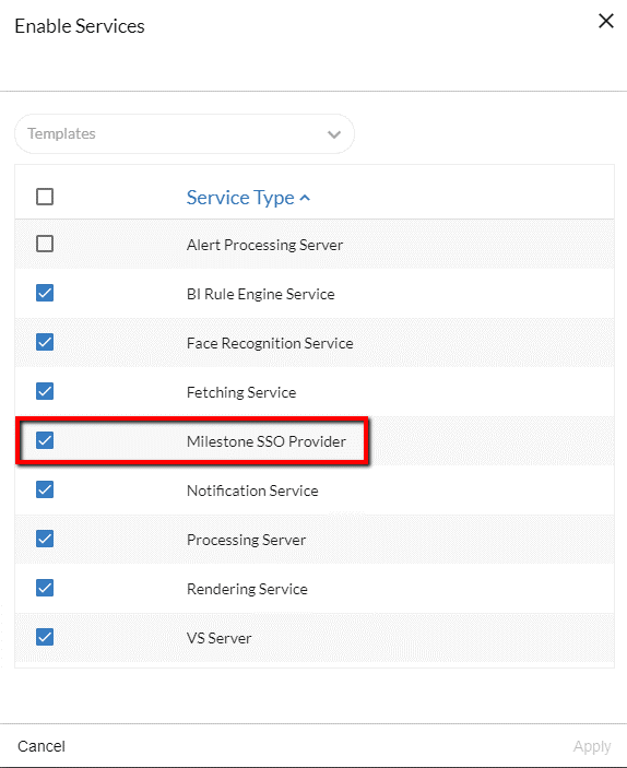

V BriefCam Administrator Consoleokně otevřete část Nasazení a poté Hostitelé.
Najděte svého hostitele a klikněte na jeho ikonu ozubeného kola.
Vyberte službu Milestone SSO Provider a klikněte na tlačítko Použít.

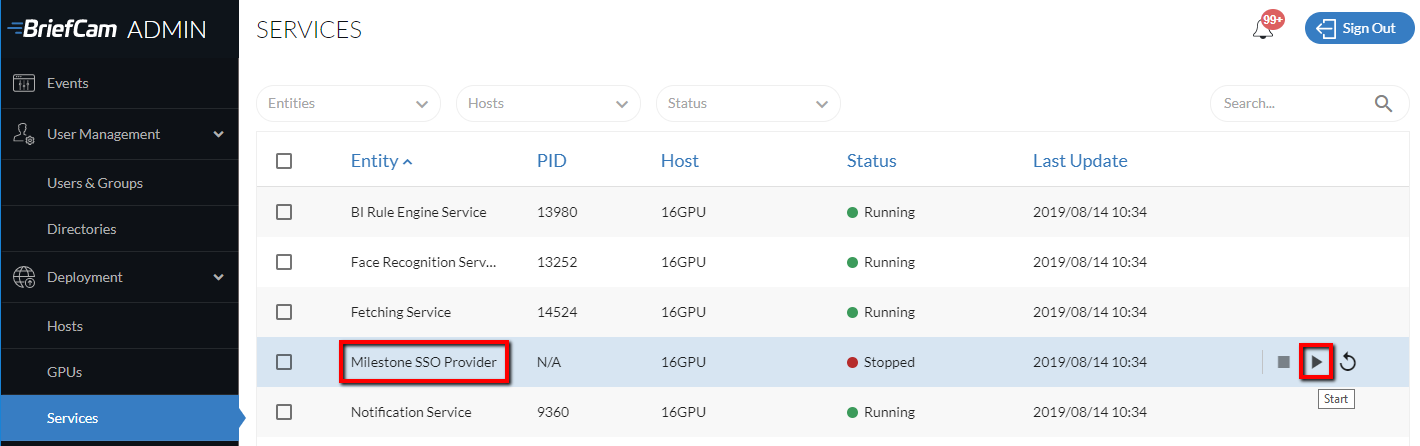

Pokud je systém Milestone SSO nasazen na počítači, který není počítačem BCS Server, musíte provést následující kroky:
Otevřete BriefCam Administrator Console server a ověřte, zda nastavení koncového prostředí SSOE odkazuje na název hostitele spuštěného poskytovatelem sdílených služeb Milestone.
V počítači s poskytovatelem Milestone SSO ověřte, zda
AuthenticatorAddressklíč vMilestoneSSOProvider.exe.configsouboru (umístěný v:C:\Program Files\BriefCam\BriefCam Server\<MilestoneSSOProvider) odkazuje na název hostitele, na kterém je spuštěn poskytovatel Milestone SSO (například:http://BCServer:8030/MilestoneSSO/).V počítači s poskytovatelem služeb Milestone SSO ověřte, zda BriefCam uživatel, který BriefCam služby spouští, má potřebná oprávnění k otevření posluchače, a to spuštěním následujícího příkazu v prostředí PowerShell jako správce:
netsh http show urlaclMěla by se zobrazit
Reserved URLhodnota aUserhodnota, například:
Pokud taková položka neexistuje, spusťte následující příkaz (nahrazení adresy URL a uživatelských hodnot hodnotami prostředí):
netsh http add urlacl url=http://BCServer:8030/MilestoneSSO user=bcuserPokud jste v rámci tohoto kroku provedli jakékoli změny, restartujte na serveru služby Milestone SSO Provider a v počítači webových služeb služby IIS.
V části Služby spusťte službu Milestone SSO Provider.

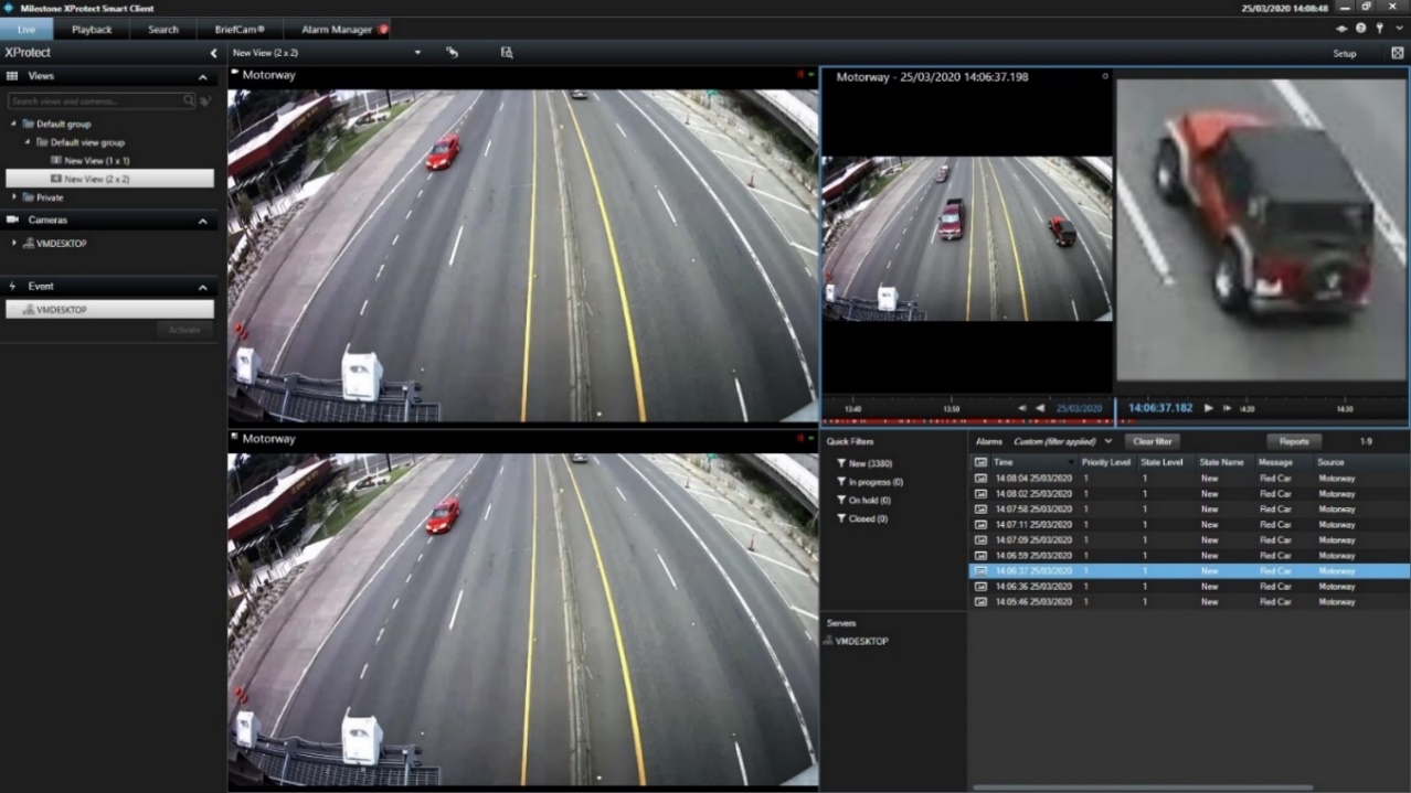

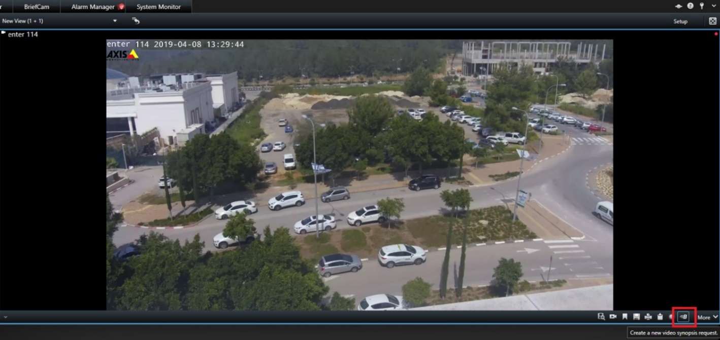

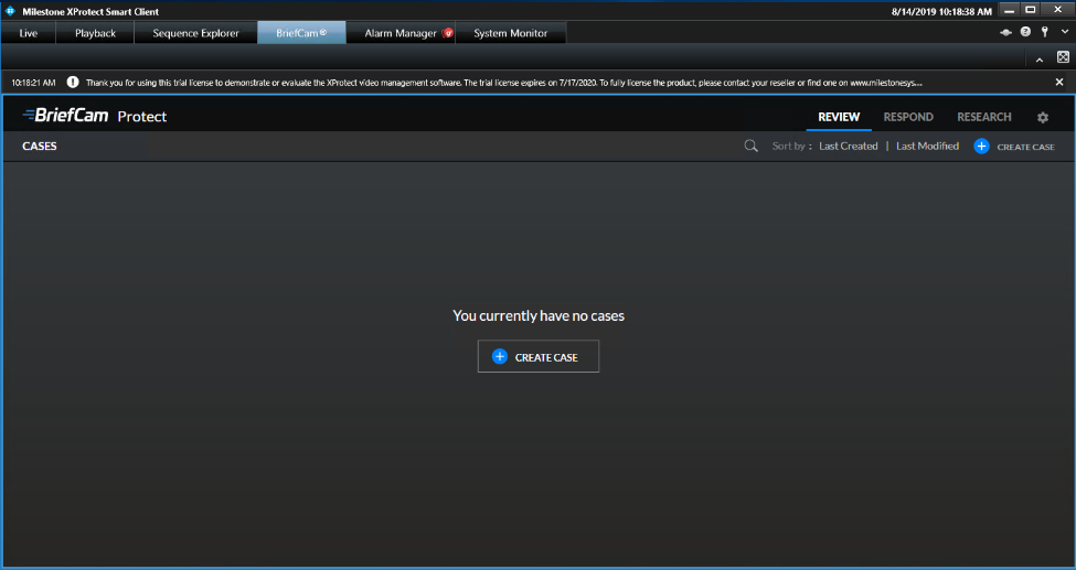

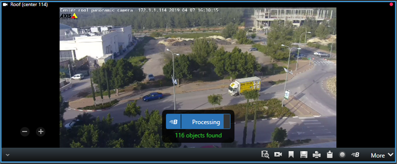

Zobrazení karty BriefCam v Milestone
Spusťte aplikaci XProtect Smart Client a přihlaste se k serveru Milestone.
Jakmile je spuštěn, objeví se v hlavním okně aplikace klienta XProtect karta BriefCam®.
Klikněte na kartu BriefCam® a budete automaticky přihlášeni do vestavěného klienta BriefCam.

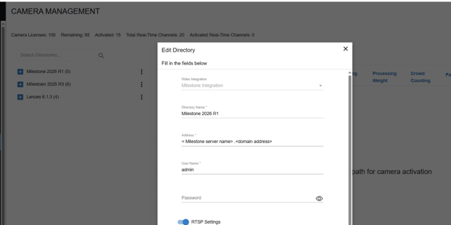

Rozlišení názvu hostitele pro server Milestone Server
Pokud jsou počítače v doméně, hostitelé budou úspěšně vyřešeni.
Pokud nejsou v doméně, je třeba adresu Milestone VMS vyřešit pomocí <VMSServerAddress> nebo <VMSServerAddress>.<DomainAddress>.
Jedna z položek musí být přidána do hosts souboru. Tyto položky by měly zahrnovat jak samotný název hostitele, tak název hostitele připojený .domain addressnapříklad: <milestone-server-name> nebo <milestone-server-name>.<domain-address>. Nahradit "<milestone-server-name>" skutečným názvem hostitele vašeho serveru Milestone.
Postup úpravy hosts souboru:
Přejděte do
hostssouboru umístěného na adrese: C:\Windows\System32\drivers\etc\hosts.Otevřete
hostssoubor s textovým editorem (například Poznámkový blok) jako správce.Přidejte do
hostssouboru jeden z následujících dvou řádků:<Milestone server IP> <Milestone server name><Milestone server IP> <Milestone server name>.<domain address>Nezapomeňte nahradit příklad názvu hostitele a adresy IP konkrétními hodnotami.
Uložte
hostssoubor.V části Správa BriefCam Administrator Consolekamer upravte adresář Milestone nastavením pole Adresa na úplný název adresy přidaný do souboru hostitelů: <název serveru Milestone> nebo <název serveru Milestone>.<adresa domény>.

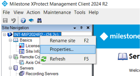

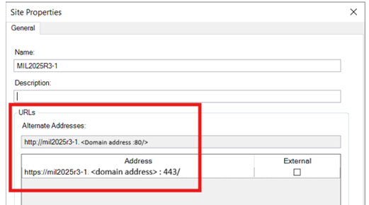

Vyhledání adresy, kterou je třeba vyřešit:
V Milestone XProtect Management Client klikněte pravým tlačítkem na server v nabídce na stanoviště a klikněte na příkaz .
V části Adresy URL okna Vlastnosti lokality naleznete adresu, kterou je třeba vyřešit v poli Alternativní adresy.

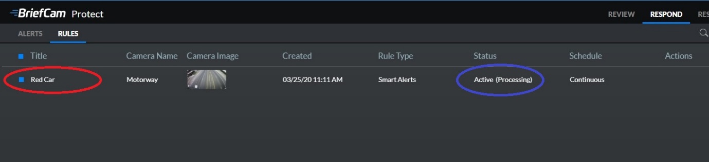

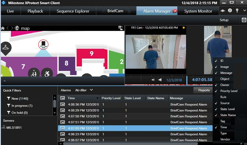

Odesílání Výstrah Společnosti Milestone
Výstrahy lze odesílat do Správce alarmů společnosti Milestone.
V části Nastavení BriefCam Administrator Consoleprostředí jsou k dispozici tři nastavení, která jsou relevantní pro odesílání výstrah mimo BriefCam:
Chcete-li odeslat výstrahy mimo BriefCamaplikaci, nastavte nastavení Respond.AlertsPublishingEnabled na hodnotu true.
Chcete-li odeslat výstrahy do systému VMS, zkontrolujte, zda je nastavení Respond.AlertsPublishingToVMS nastaveno na hodnotu true.
Chcete-li změnit interval dotazování, použijte nastavení Respond.AlertsPublishingIntervalInMilliseconds.
Pokud provedete změny nastavení, musíte restartovat nebo spustit službu VSServer.
Poznámka
Na server Milestone budou odesílány pouze výstrahy produkované připojenými kamerami Milestone.

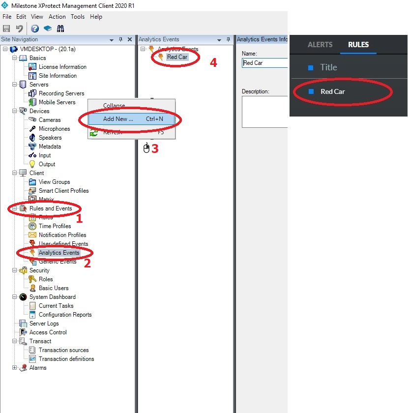

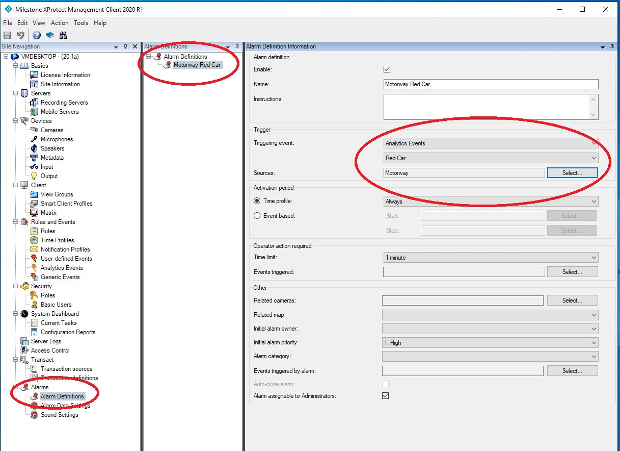

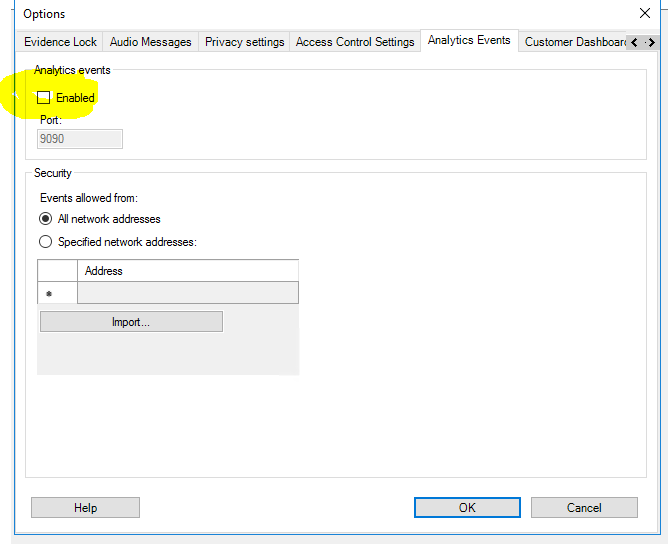

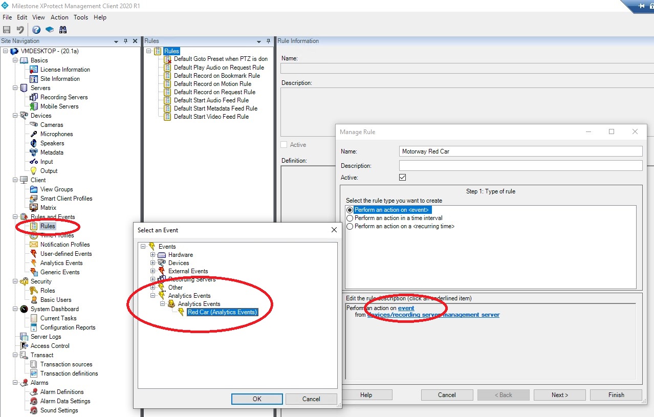

Odesílání Analytických Událostí Společnosti Milestone
Společnost Milestone může přijímat analytické události od BriefCam.

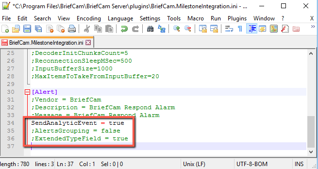

Chcete-li odeslat analytické události (namísto výstrah), musíte provést změny na straně společnosti BriefCam i Milestone:
Konfigurace BriefCam
Otevřete soubor BriefCam.MilestoneIntegration.ini, který se nachází na adrese:
C:\Program Files\BriefCam\BriefCam Server\plugins.Změňte funkci SendAnalyticEvent na true a odeberte středník (;).
Pokud nechcete odesílat data o atributech Třída a Barva a Osoba, změňte ExtendedTypeField na false a odeberte středník (;).
Parametr AlertsGrouping umožňuje nastavit, co se stane, když objekt spustí více pravidel:
pravda – pro více pravidel je odeslána jedna výstraha.
false – Pro každé pravidlo je odeslána jedna výstraha.

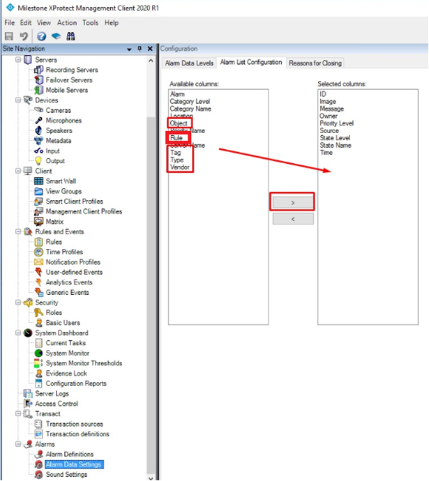

Konfigurace Milestone
Na kartě BriefCam klienta XProtect přejděte na aplikaci RESPOND a vytvořte pravidlo.
Poznamenejte si název a zkontrolujte, zda je stavaktivní (zpracování).
Otevřete Milestone XProtect Management Client.
V nabídce Nástroje vyberte možnost Možnosti.
Otevřete kartu Události analýzy, zaškrtněte políčko Aktivováno a klikněte na OK.
V podokně Navigace na webu otevřete složku Pravidla a události.
Klikněte pravým tlačítkem na položku Události analýzy.
Vyberte Možnost Přidat Nový.
Pojmenujte analytiku i s přesně stejným názvem jako pravidlo vytvořené v BriefCam aplikaci (ujistěte se, že mezery a horní/dolní případy jsou všechny stejné).
Přejděte na Pravidla a události > Pravidla, klikněte pravým tlačítkem myši a přidejte nové pravidlo.
Chcete-li spustit událost z události BriefCam Analytic, vyberte v části Provedení akce na události možnost Analytická událost vytvořená v kroku výše.
Dokončete pravidlo s kamerou a akcemi podle vašeho výběru. Pokud si například přejete, aby se název pravidla zobrazoval, vyberte ve sloupcích Dostupné pravidlo a kliknutím na ikonu
jej přesuňte do vybraných sloupců.Sloupce Objekt a Typ se zobrazí pouze v případě, že je
ExtendedTypeFieldnastavení vBriefCam.MilestoneIntegration.inisouboru nastaveno na hodnotutrue(další podrobnosti najdete v částiBriefCam Konfigurace výše).Tabulka níže obsahuje informace, které se z produktu BriefCam Milestone odešlou při použití konkrétní akce společnosti Milestone.

Pokud chcete spustit alarmy ve Správci alarmů, přejděte na Alarmy > Definice alarmů.
Klikněte pravým tlačítkem myši a přidejte nový alarm.
V poli Spouštěcí událost vyberte možnost Analytika událostí a dříve vytvořenou požadovanou analytiku událostí, za kterou následuje související kamera.
Události alarmů a miniatury se nyní zobrazí ve Správci alarmů (jak je znázorněno na obrázku níže).

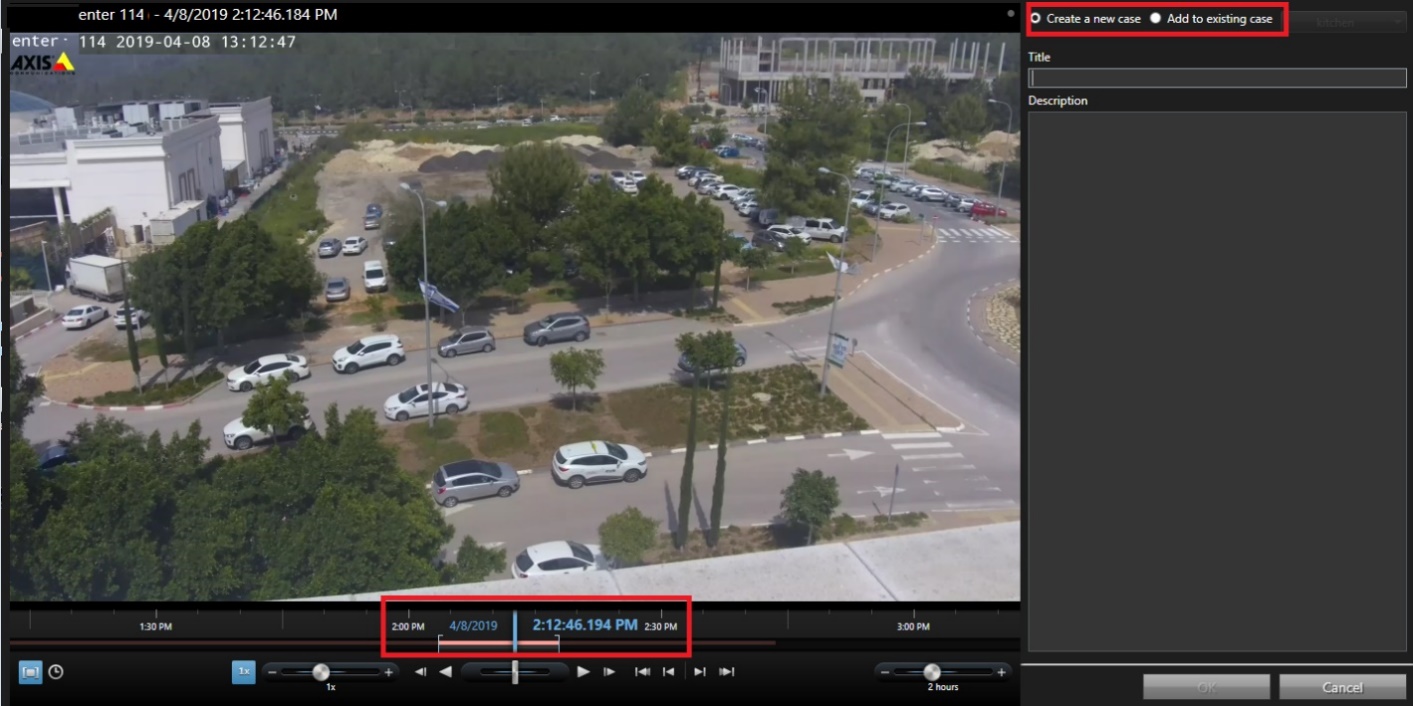

Vytvoření Záznamu VIDEO SYNOPSIS® Přímo Z Milestone
Pokud jste nainstalovali vylepšeného klienta BriefCam XProtect®, můžete vytvořit synopsi přímo z Milestone.
Když si prohlížíte video v Milestone (na kartě Živý obraz, kartě Přehrávání a plovoucím obrázku), můžete kliknout na ikonu BriefCam v pravé dolní části obrazovky. Tím se vytvoří nový VIDEO SYNOPSIS® v BriefCam.
Klikněte na ikonu BriefCam a objeví se následující obrazovka.
Upravte časový rámec pomocí tlačítka posuvníku.
V pravé horní části obrazovky vyberte možnost Vytvořit nový případ nebo Přidat do stávajícího případu a klikněte na tlačítko OK.
V dolní části obrazovky se zobrazí ikona BriefCam
a zobrazí se průběh zpracování synopse. Kliknutím na ikonu BriefCam přejděte na kartu BriefCam a přejděte na správný případ.
Zobrazí se obrazovka, například níže uvedená.

Otevřete
BriefCam.MilestoneIntegration.inisoubor, který je umístěn na:C:\Program Files\BriefCam\BriefCam Server\plugins.Nastavte nastavení masky soukromí LiftPrivacyMask na hodnotu True a odeberte středník (;).
V BriefCam Administrator Consoleokně restartujte službu VS Server.

Nastavení více mostů RTSP
Modul plugin Milestone můžete nakonfigurovat tak, aby používal více mostů RTSP pro efektivní správu proudu kamer. Tento přístup, podobně jako přidání dalších pruhů na dálnici, distribuuje datové proudy kamer do více mostů (serverů), aby se zlepšil celkový výkon a snížilo se zatížení jakéhokoli mostu. To vám umožní efektivněji spravovat kamery.
Nastavení více mostů RTSP:
Otevřete
BriefCam.MilestoneIntegration.inisoubor, který je umístěn na:C:\Program Files\BriefCam\BriefCam Server\plugins.Vyhledejte část RtspBridge. Pokud není v souboru .ini, přidejte do souboru následující položky:
[RtspBridge]
DefaultRtspServerCapacity =
;DirectoryRtspBridges =
Volitelné. Nastavte
DefaultRtspServerCapacityvýchozí počet kamer, se kterými může každý most RTSP pracovat. Pokud například víte, že každý most dokáže obvykle zpracovat 10 kamer, nastavte hodnotu na 10. Chcete-li použít výchozí hodnotu zásuvného modulu, ponechte jej prázdný. Pokud změníte výchozí hodnotu, odeberte středník (;) začátku řádku.Nastavte
DirectoryRtspBridgesnastavení. Toto nastavení používá strukturu JSON k definování mapování mezi adresami Milestone VMS a odpovídajícími mosty RTSP. Odstraňte středník (;) začátku řádku.
Struktura mapy je:
Key – Adresa systému Milestone VMS.
Value – Seznam mostů RTSP přidružených k systému Milestone VMS. Každý most může mít volitelně hodnotu "Kapacita" definující jeho limit pro manipulaci s kamerou. Mosty RTSP můžete nakonfigurovat pro více systémů VMS přidáním dalších částí Milestone VMS Adresa do souboru JSON.
Příklad Konfigurace modulu DirectoryRtspBridges
Zde jsou uvedeny příklady konfigurací pro nastavení DirectoryRtspBridge (formát JSON):
Jeden systém VMS s více mosty (výchozí kapacita) – příklad 1:
[RtspBridge];Nastavit výchozí kapacitu pro každý most (volitelné);VýchozíRtspServerCapacity= (doporučený limit kanálu pro každý most) DirectoryRtspBridges = {MilestoneVMSAddress: ["BridgeAddress": "BridgeIPAddress1"}, {BridgeAddress": "BridgeIPAddress2"}, {BridgeAddress": "BridgeIPAddress3"}, {BridgeAddress": "BridgeIPAddress4"}, {BridgeAddress": "BridgeIPAddress5"}, {BridgeAddress": "BridgeIPAddress6"}} }
Tento příklad ukazuje, jak nakonfigurovat plugin pro jeden Milestone VMS s více mosty RTSP. Předpokládáme, že každý most zvládne doporučený počet kamer.
Konfigurace zajišťuje, že všechny dostupné mosty budou použity k distribuci celkového počtu kanálů ze systému VMS pro efektivní správu.
Pokud
DefaultRtspServerCapacitynení tato možnost definována, bude plugin používat své interní výchozí nastavení pro kapacitu mostu, což je 100.Část DirectoryRtspBridges přiřadí všechny mosty k jedné adrese systému VMS, čímž zajistí využití všech dostupných zdrojů.
Jeden systém VMS s více mosty (výchozí kapacita) – příklad 2:
AdresářRtssBridges = {MilestoneVMSddress: [ # Jedna položka VMS {BridgeAddress": "BridgeIPAddress1"}, {BridgeAddress": "BridgeIPAddress2"}, {BridgeAddress": "BridgeIPAddress3"}, {BridgeAddress": "BridgeIPAddress4"}, {BridgeAddress": "BridgeIPAddress5"}, {BridgeAddress": "BridgeIPAddress6"} ], "DefaultIPAddressServerCapacity": 240 # Výchozí kapacita pro každý most }
Tato konfigurace předpokládá, že všech 15 záznamových serverů/archivátorů pracuje pod jedním serverem Milestone VMS.
Máme 6 mostů a každý most zvládne přibližně 240 kanálů (podle Milestone).
Proto je všech 6 mostů přiřazeno k jedné položce "MilestoneVMSAddress".
Tato konfigurace zajišťuje, že všech 1 200 kanálů lze distribuovat přes dostupné mosty pro efektivní správu.
Nastavením výchozí kapacity serveru na 240 plugin upřednostní přiřazení maximálně 240 kanálů ke každému mostu během distribuce kamery. To pomáhá zajistit vyváženou pracovní zátěž přes mosty a zabraňuje přetížení jakéhokoli mostu.
Jeden systém VMS s více mosty (vlastní kapacita):
V této situaci máte jeden systém VMS se třemi mosty s vlastními kapacitami: "BridgeIPAddress1" zvládne 1 kameru, "BridgeIPAddress2" zvládne 2 a "BridgeIPAddress3" zvládne 3 kamery.
Více systémů VMS s více mosty (výchozí kapacita):
Tento scénář ukazuje více serverů Milestone VMS. První systém VMS ("MilestoneVMSddress") má tři mosty s výchozí kapacitou, zatímco druhý systém VMS ("MilestoneVMSddress1") má tři mosty s nespecifikovanou kapacitou (za předpokladu výchozích hodnot).
Více systémů VMS s více mosty (vlastní kapacita):
Rozložení kamery
Tento plugin používá data JSON DirectoryRtspBridges k distribuci kamer dostupným mostům RTSP. Zohledňuje kapacity mostů a řadí kamery podle zobrazovaných názvů (nebo ID, pokud jsou názvy identické).
Například pro jeden Milestone VMS se 100 kamerami, 10 mosty RTSP a výchozí kapacitou mostu 10 bude mapováno 10 kamer pro každý most RTSP.
Priorita výběru mostu
Mosty definované v souboru .ini DirectoryRtspBridges mají přednost před těmi, které jsou konfigurovány prostřednictvím nastavení adresáře zásuvného modulu.
Navíc jakýkoli most RTSP definovaný v souboru .ini nebo v nastavení adresáře bude přidán do fondu mostů používaných zásuvným modulem. To znamená, že i když most není na seznamu DirectoryRtspBridges JSON uveden, lze jej stále použít pro rozložení kamer, pokud to kapacita umožňuje. Pokud máte například most definovaný pouze v nastavení adresáře a má dostupnou kapacitu, plugin mu může přiřadit kamery.

Milestone Embedded SSO Authentication selže v distribuovaných prostředích. Jak tento problém vyřešit:
V nastavení prostředí BriefCam Administrator Consolekoncového bodu změňte lokálního hostitele na název hostitele, na kterém běží poskytovatel Milestone SSO.
V počítači s poskytovatelem služeb Milestone SSO udělete uživateli systému BriefCam, který BriefCam služby spouští, zvláštní oprávnění k otevření posluchače spuštěním následujícího příkazu v prostředí PowerShell jako správce (nahraďte adresu URL a hodnoty uživatelů hodnotami prostředí):
NETSH HTTP PŘIDAT URLAC URL=http://BCServer:8030/MilestoneSSO USER=BCUSER
Restartujte služby Milestone SSO na serveru a služby IIS na počítači webových služeb.
