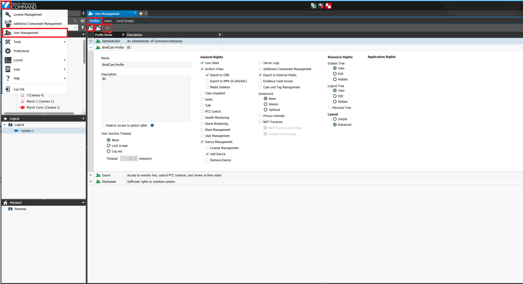

Konfigurace March Networks systému
Vytvoření profilu uživatele BriefCam
Ve správě March Networks CES:
  1. Klikněte na logo March Network v levém horním rohu.
  2. Klikněte na tlačítko Přidat adresář.
    Otevře se dialogové okno Přidat adresář.
  3. V rozevíracím seznamu vyberte možnost Správa uživatelů.
  4. Vyberte kartu Profily.
  5. Klikněte na tlačítko Přidat nový profil (levá horní část obrazovky).
  6. Vytvořte profil BriefCam.
  7. Aktivace následujících práv (ponechání všech ostatních nastavení tak, jak jsou):
    • Živé video
    • Archivovat video
    • Exportovat do CME
    • Správa zařízení
    • Přidat Zařízení
    • Export Na Externí Média
Klikněte na ikonu Uložit (levá horní část obrazovky).

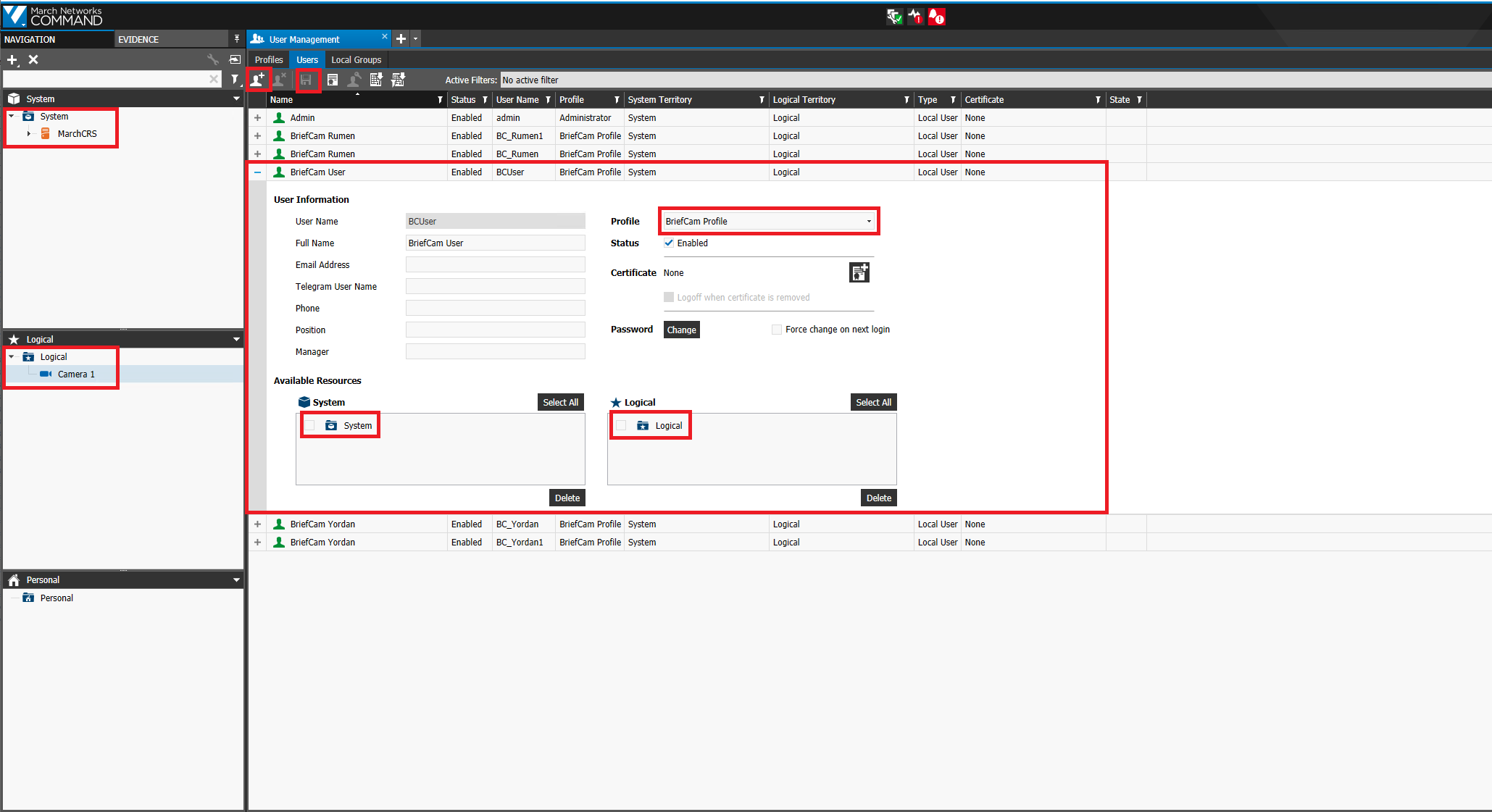

Vytvoření uživatele BriefCam
  1. Klikněte na March Network logo v levém horním rohu.
  2. V rozevíracím seznamu vyberte možnost Správa uživatelů.
  3. Vyberte kartu Uživatelé.
  4. Klikněte na tlačítko Vytvořit nového uživatele.
  5. Vyplňte uživatelské jméno.
  6. V rozevíracím seznamu Profil vyberte dříve vytvořený profil BriefCam.
  7. Nastavit stav na Povoleno.
  8. Nastavit uživatelské heslo.
  9. Přetáhněte systémové a logické prostředky, které budou použity při BriefCam integraci.
  10. Systémovými a logickými zdroji mohou být záznamové jednotky, jednotlivé kamery nebo celý systém. Pokud integrace potřebuje přístup k celému systému CES, přetáhněte celé systémové a logické složky. Ujistěte se, že přetáhnete pouze prostředky, které budou použity.
  11. Klikněte na ikonu Uložit.

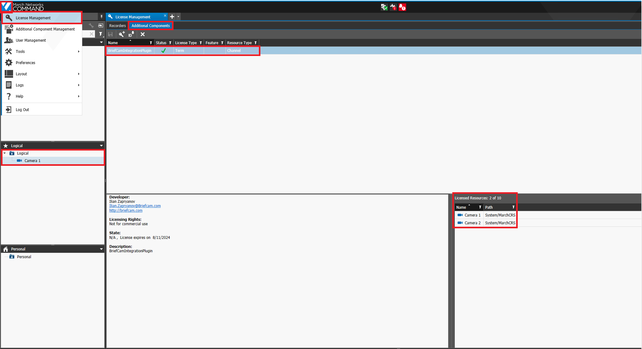

Přidání systémových/logických zdrojů k licenční BriefCam integraci
  2. V rozevíracím seznamu vyberte možnost Správa licencí.
  3. Vyberte kartu Další komponenty.
  4. Vyberte modul BriefCamIntegrationPlugin.
  5. Přetáhněte všechny potřebné kamery z logické stromové struktury do licencovaných zdrojů.

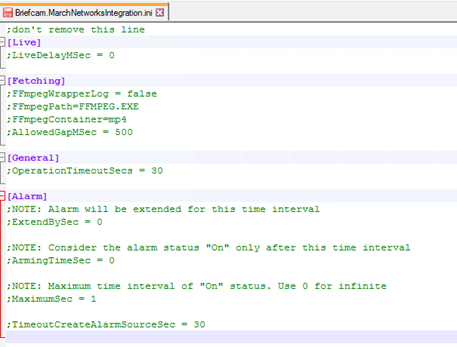

Konfigurace integrace
Po March Networks instalaci pluginu budete mít Briefcam.MarchNetworksIntegration.ini konfigurační soubor, který se ve výchozím nastavení nachází na adrese: C:\Program Files\BriefCam\BriefCam Server\plugins.
Tento soubor obsahuje následující parametry:
  • LiveDelayMSec – Nastaví zpoždění pro příchozí živé datové proudy, pokud jsou hodiny systému VMS a videa BriefCam nesynchronizovány a časy živého datového proudu se liší od BriefCam času.
  • FFmpegWrapperLog – Povolí další protokoly pro FFmpegWrapper.
  • FFmpegPath – cesta k ffmpeg.exe souboru.
  • FFmpegContainer – typ kontejneru používaný ve formátu FFMPEG.
  • AllowedGapMSec – Povolený počet milisekund mezery ve načteném videu.
  • OperationTimeoutSecs – Časový limit pro všechny obecné operace mezi systémem VMS a BriefCam.
  • ExtendBySec – Alarm bude pro tento časový interval rozšířen.
  • ArmingTimeSec – Stav alarmu bude považován za "zapnutý" pouze po uplynutí tohoto časového intervalu.
  • MaximumSec – Maximální časový interval stavu Zapnuto. Použít 0 pro nekonečné.
  • TimeoutCreateAlarmSourceSec – Vypršela časová prodleva pro vytvoření alarmů.
