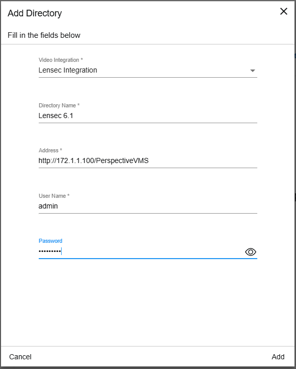

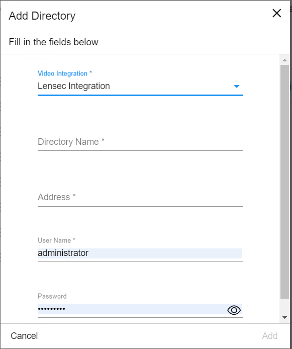

Přidání systému Lensec VMS jako adresáře v BriefCam
  1. V poli Integrace videa vyberte možnost Integrace objektivu.
  2. Do pole Název adresáře zadejte zobrazovaný název adresáře uživatele.
  3. Zadejte adresu VMS. Adresa VMS je adresa URL systému VMS –http(s)://{VMS-Server-Address}/{VMS-Endpoint}. Koncový bod VMS je možné nakonfigurovat během instalace. Výchozí hodnota je například PerspectiveVMStatohttp://172.1.1.100/PerspectiveVMS: .
  4. Zadejte uživatelské jméno správce.
  5. Zadejte heslo správce uživatele.

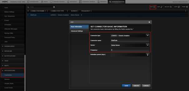

KROK 1. Vytvoření BriefCam konektoru
Tento konektor se používá k přijímání všech výstrah odeslaných BriefCam
  1. Otevřete správu VMS.
  2. Přejděte na Integrace > Konektory.
  3. Kliknutím na Přidat přidáte nový konektor.
  4. V poli Typ konektoru vyberte možnost LENSEC – General Analytics.
  5. Do pole Název konektoru zadejteBriefCam.
  6. V poli Server vyberte server, na který se budou zobrazovat výstrahy.
  7. Nastavte pole Frekvence na hodnotu 0.

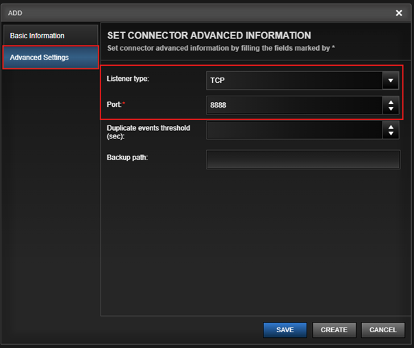

  8. Přejděte Do Rozšířených Nastavení.
  9. Nastavte typ posluchače na TCP.
  10. V poli Port zadejte port, který bude použit pro přijímání výstrah od BriefCam.
  11. Klikněte na možnost Vytvořit.

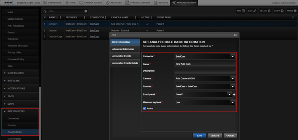

KROK 2. Vytvoření pravidel analýzy kamer
Pro každou kameru, která bude dostávat výstrahy od společnosti BriefCamBriefCam, musí být vytvořeno pravidlo analýzy.
  1. Přejděte na Integrace > Analytická pravidla.
  2. Klikněte Na Přidat.
  3. V seznamu Konektor vyberte položku BriefCam.
  4. Do pole Název zadejte název analytického pravidla.
  5. V poli Kamera vyberte kameru, která bude použita při spuštění pravidla.
  6. V seznamu Poskytovatel vyberte položku BriefCam.
  7. V seznamu panelu Události vyberte panel, ve kterém se budou zobrazovat výstrahy.
  8. V poli Minimální úroveň protokolu vyberte požadovanou úroveň protokolu v závislosti na potřebách uživatele.
  9. Nastavit pravidlo jako aktivní.

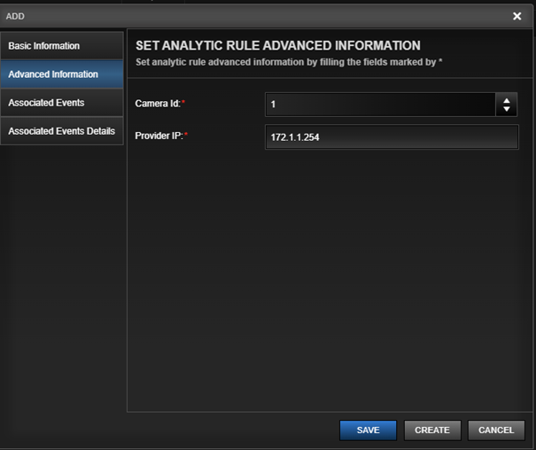

  10. Přejděte K Rozšířeným Informacím.
  11. V poli Id kamery zadejte ID dříve vybrané kamery (v kroku 5).
  12. Do pole IP poskytovatele zadejte IP adresu serveru, BriefCam který bude výstrahy odesílat.
    Pokud je server v jiné síti než VMS, je třeba místo adresy serveru použít adresu síťové brány VMS.

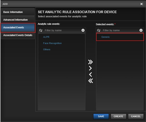

  13. Přejděte Na Přidružené Události.
  14. Přidat kvybraným událostem obecné .
  15. Klikněte na možnost Vytvořit.

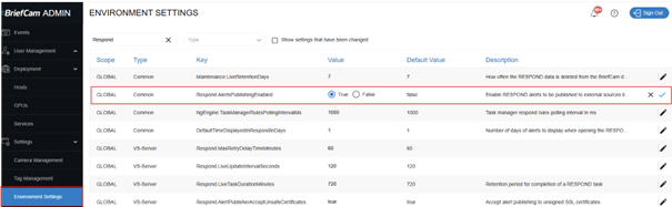

Jak povolit odesílání výstrah:
  1. V okně BriefCam Administrator Consoleotevřete kartu Nastavení.
  2. Nastavte prostředí Respond.AlertsPublishingEnabled na hodnotu True.
  3. Uložit hodnotu.

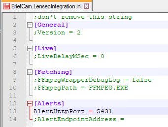

Povolení odesílání výstrah v souboru Lensec konfigurace integrace
  1. Otevřete BriefCam.LensecIntegration.ini konfigurační soubor (umístěný v C:\Program Files\BriefCam\BriefCam Server\plugins).
  2. V parametru AlertsHTTPORT zadejte BriefCam port konektoru.
  3. Odstraňte středník ze začátku řádku.
  4. Uložte soubor.
  5. Restartujte službu VSS Server.
Parametr AlertendpointAddress je ve výchozím nastavení nastaven na adresu serveru nastavenou v BriefCam adresáři.
Pokud je třeba výstrahy odeslat na jiný server VMS, zadejte adresu serveru do parametru AlertendpointAddress a povolte ji (odebráním středníku na začátku řádku).
Formát AlertEndpointAddressURL je stejný jako formát potřebný pro BriefCam adresářhttp(s)://{VMS-Server-Address}/{VMS-Endpoint}.

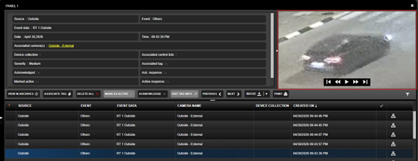

BriefCam Miniatury výstrah na panelu Perspektiva VMS
Když jsou do systému VMS odeslány výstrahy, metadata obsahují hypertextový odkaz na miniatury generované BriefCamaplikací.
Tyto miniatury jsou vygenerovány a umístěny ve BriefCam sdílené složce.
Aby bylo možné tyto miniatury správně zobrazit, musí mít počítač VMS přístup ke BriefCam sdílené složce.
Pokud systém VMS nemá přístup ke BriefCam sdílené složce, bude na základě času výstrahy generovat miniatury z vlastního nahraného videa.

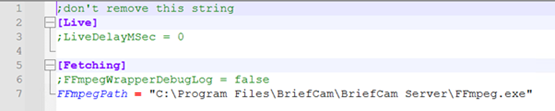

  4. Otevřete Briefcam.LensecIntegration.ini soubor (umístěný v C:\Program Files\BriefCam\BriefCam Server\plugins) a změňte FFmpegPath nastavení na: C:\Program Files\BriefCam\BriefCam Server\FFmpeg.exe. Uložit změny.

  5. Přidání Lensec integrace do aplikace BriefCam:
    1. V okně BriefCam Administrator Consoleotevřete kartu Nastavení a klikněte na možnost Správa kamer.
    2. Klikněte na tlačítko Přidat adresář.
    3. V poli Integrace videa vyberte možnost Integrace objektivu.
    4. Do pole Název adresáře zadejte zobrazovaný název adresáře uživatele.
    5. Do pole Adresa zadejte Lensec adresu serveru, například: 172.1.1.111.
    6. Do pole Uživatelské jméno zadejte například: admin.
    7. Do pole Heslo zadejte heslo o délce až 12 znaků, například: Tadmin#.
    8. Klikněte Na Přidat.
