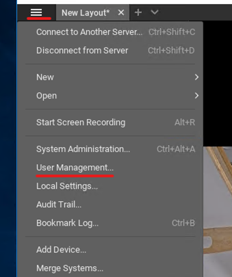

  1. Přihlaste se do Wisenet WAVE klienta jako správce uživatele.
  2. Přejděte na panel Správa uživatelů.

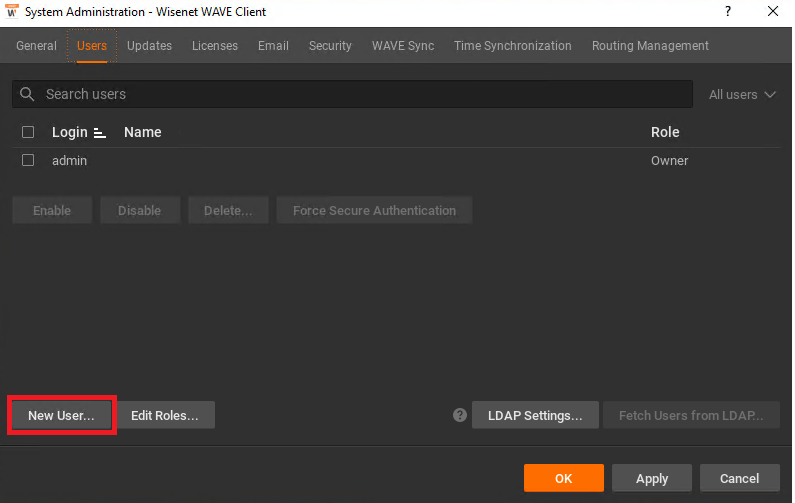

  3. V levé dolní části obrazovky klikněte na tlačítko Nový uživatel.

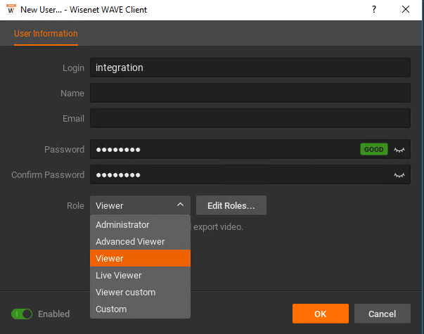

  4. Vyplňte pole Jméno, E-mail a Heslo.
  5. V rozevírací nabídce Role vyberte Prohlížeč, Rozšířený Prohlížeč nebo jakoukoli vlastní roli, která má potřebná oprávnění. Doporučujeme nepoužívat roli Prohlížeč živého obrazu, protože tato role má oprávnění pouze pro živé datové proudy kamery a nikoli pro načítání videa.

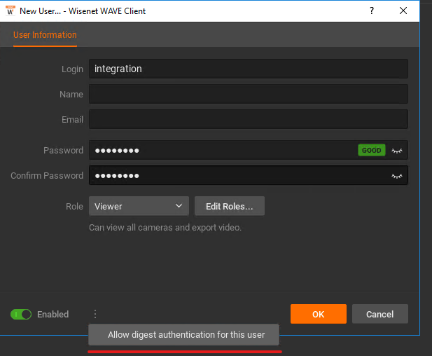

  6. Povolte ověřování digest pro nově vytvořeného uživatele takto:
    1. V levé dolní části panelu Nový uživatel klikněte vedle aktivovaného přepínacího tlačítka na tři svislé tečky.
    2. Klikněte na Povolit ověřování digest pro tuto vyskakovací zprávu uživatele .
    3. Znovu nastavte uživatelské heslo (může být stejné jako předtím):

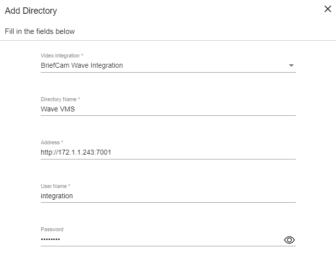

  3. Klikněte na tlačítko Přidat adresář.
    Otevře se dialogové okno Přidat adresář.
  4. V poli Integrace videa vyberte možnost Integrace BriefCam Wave.
  5. V poli Adresa zadejte adresu adresáře v následujícím formátu: http://<vms_ip_or_host>:7001, například: http://172.1.1.243:7001.
  6. V polích Uživatelské jméno a heslo zadejte přihlašovací údaje, které jste definovali v části Nastavení Wisenet WAVE uživatele výše.

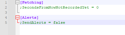

Jak povolit odesílání výstrah z BriefCam na Wisenet WAVE:
  1. Otevřete BriefCam.WaveIntegration.ini soubor, který je ve výchozím nastavení umístěn na C:\Program Files\BriefCam\BriefCam Server\plugins.
  2. Změňte hodnotu SendAlerts parametru na true a odeberte středník ( ;).
Tento soubor obsahuje také SecondsFromNowNotRecordedYet parametr. Toto nastavení je určeno pro načítání videa. Jedná se o počet sekund před aktuálním časem, který je třeba vzít v úvahu, že záznam zatím není k dispozici pro export. Pokud je například aktuální čas 10:00 AM a hodnota nastavení je 1800, všechny žádosti o export videa po 09:30 AM selžou, protože plugin se domnívá, že záznam videa ještě není k dispozici.
