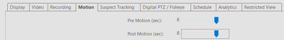

  • Pokud chcete, aby bylo původní video výstrah přístupné kamerám s záznamem pohybu, nastavte nastavení systému VMS Předběžný pohyb a Následující pohyb na minimálně 8 sekund. Tato nastavení jsou k dispozici na adrese: Exacq Vision client -> Configuration -> Exacq Vision server -> Configure system -> Add IP Camera -> Camera Recording -> [select the camera with motion recording] -> Motion menu.

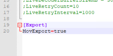

  • Pokud mají kamery s kodekem H265 pro integraci úrovní L1 a L2 správně fungovat, otevřete BriefCam.ExacqIntegration.ini soubor (umístěte jej na:) C:\Program Files\BriefCam\BriefCam Server\plugins) a nastavte MovExport parametr truena. Tím se zajistí, že služba Processing Server a Vykreslování bude fungovat správně a VIDEO SYNOPSISže klip s detailem a původní video budou přístupné.
