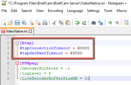

V VideoNative.ini souboru (umístěném C:\Program Files\BriefCam\BriefCam Serverv ) změňte RtspConnectionTimeout parametry i parametry RtspGetNextTimeout tak60000, abyste na začátku těchto řádků odebrali středníky (jak je znázorněno na obrázku níže).

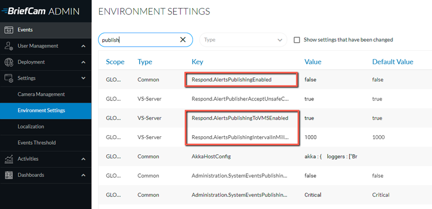

V části Nastavení prostředí existují tři nastavení, která jsou relevantní pro odesílání výstrah mimo BriefCam prostředí (viz obrázek níže):
  • Chcete-li odeslat výstrahy mimo BriefCamaplikaci, nastavte nastavení Respond.AlertsPublishingEnabled na hodnotu true.
  • Chcete-li odeslat výstrahy do systému VMS, zkontrolujte, zda je nastavení Respond.AlertsPublishingToVMS nastaveno na hodnotu true.
  • Chcete-li změnit interval dotazování, použijte nastavení Respond.AlertsPublishingIntervalInMilliseconds.
  • Pokud provedete změny nastavení, musíte restartovat nebo spustit službu VSServer.

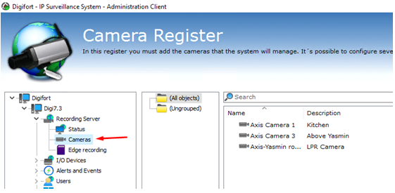

  1. Otevřete Digifort klienta pro správu a přejděte na kartu Záznamový server -> Kamery.

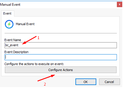

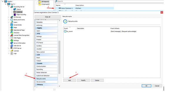

  2. Dvakrát klikněte na název kamery a přejděte na kartu konfigurace ručních událostí. Kliknutím na tlačítko Přidat vytvoříte novou událost.

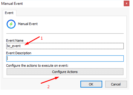

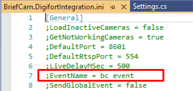

  3. Výchozí název události je bc_event. Název lze změnit v konfiguračním souboru zásuvného Digifort modulu.

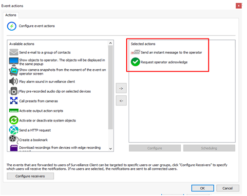

  4. Klikněte Na Možnost Konfigurovat Akce.

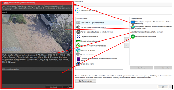

  5. Vyberte akce události. Obvykle se používá funkce Odeslat okamžitou zprávu operátorovi a Požádat operátora o potvrzení akce události.
Poznámka
Akce Zobrazit objekty operátorovi události otevře pro každou novou výstrahu nový přehrávač živého datového proudu, což vede k přetížení CPU. Zkontrolujte, zda je tato akce zakázána.
Každé nové okno výstrahy se nyní zobrazí v Digifort klientovi.

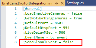

Případně můžete nakonfigurovat jednu globální událost, která bude spuštěna pro všechny kamery. Tato metoda však má určitá omezení.
  1. Pokud chcete povolit globální odesílání událostí, nastavte SendGlobalEvent možnost konfiguračního souboru truezásuvného modulu na.

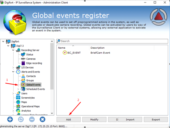

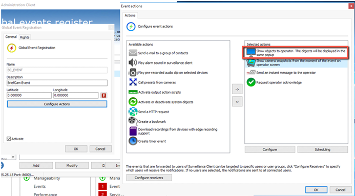

  2. Otevřete Digifort klienta pro správu a přejděte na kartu Výstrahy a události -> Globální události.
  3. Kliknutím na tlačítko Přidat vytvoříte novou událost.
  6. Zkontrolujte, zda je akce Zobrazit objekty operátorovi vypnutá.
