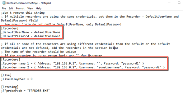

Části Záznamové Soubory A Záznamové Soubory
Tato integrace podporuje mnoho záznamových serverů a je nutné zadat přihlašovací údaje pro každý ze záznamových serverů v BriefCam.Dallmeier.SeMSy3.ini souboru.
Nezapomeňte odebrat středník ( ; ) ze začátku každého řádku, který změníte.

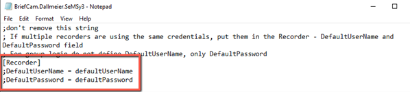

Pokud všechny záznamové jednotky sdílejí stejná přihlašovací údaje:
  • Nastavte přihlašovací údaje v DefaultUserName polích a DefaultPassword polích, jak je znázorněno na obrázku níže.
Pokud používáte skupinové přihlášení:
  • Nastavte DefaultPassword pouze. Nechte DefaultUserName řádek tak, jak je.

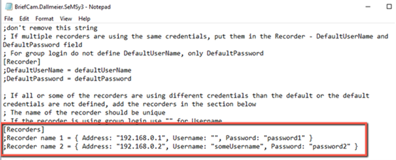

Pokud má každý záznamník své vlastní přihlašovací údaje:
Pokud mají všechny nebo některé ze záznamových serverů jiné přihlašovací údaje než výchozí, uveďte v [Recorders] části každý z nich název záznamového serveru, IP adresu, uživatelské jméno a heslo.
Upozorňujeme, že:
  • Každý název záznamníku musí být jedinečný.
  • Pokud záznamník používá skupinové přihlášení, použijte pro Usernamezáznam dvě sady uvozovek (" ").
Pokud některé ze záznamových serverů mají své vlastní přihlašovací údaje:
  1. Nastavte sdílené přihlašovací údaje v DefaultUserName poli a DefaultPassword polích.
  2. U záznamových serverů s jinými přihlašovacími údaji, než je výchozí, přidejte každý z nich do [Recorders] části.

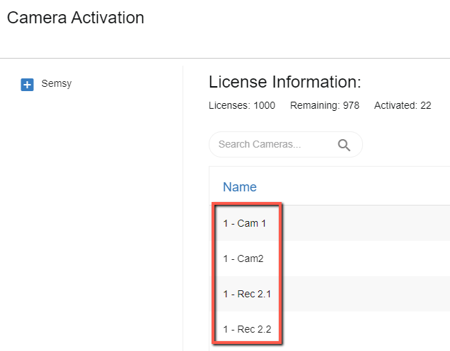

Stačí pouze přidat hlavní adresář v BriefCam Administrator Consoleaplikaci. Záznamy nemusíte přidávat samostatně. Informace o přidání adresáře naleznete v části BriefCam Příručka Camera and VMS Configuration správce.Camera and VMS Configuration
Při přidávání adresáře v BriefCamaplikaci použijte přihlašovací údaje, které se používají pro připojení k databázi pomocí nástroje Dallmeier SeMSy 3 DB Configuration Tool.
V BriefCam Administrator Consoleaplikaci budou názvy kamer ze systému VMS předem fixovány směrovým číslem oblasti a pomlčkou. Na obrázku níže je směrové číslo oblasti 1.

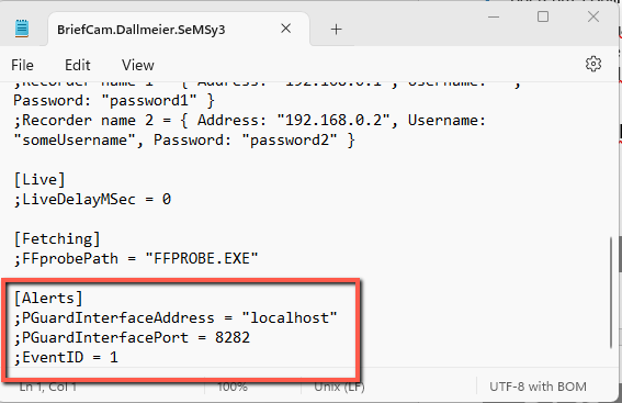

  2. Na počítači, kde jste spustili BriefCamplugin SeMSy III, otevřete BriefCam.Dallmeier.SeMSy3.ini soubor (ve výchozím nastavení umístěný na: C:\Program Files\BriefCam\BriefCam Server\plugins).
  3. Nastavte následující tři parametry a odeberte středník ze začátku každého z řádků:
    • PGuardInterfaceAddress – IP adresa nebo název hostitele počítače, ve kterém je nainstalována služba XProtect Interface (ve výchozím nastavení localhost).
    • PGuardInterfacePort – HTTP port pro službu PGuardInterface (konfigurovaný během instalace služby; ve výchozím nastavení 8282).
    • EventID – Toto je ID subalarmu, které je třeba vytvořit v PGuard v části "10036 Externí zpráva". To může být libovolné číslo od 1 do 99999, pokud již není používáno. Další informace naleznete Dallmeierv dokumentaci k rozhraní XProtect.

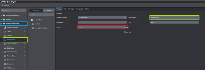

KROK 1. Vytvoření Virtuální Pracovní Stanice V SeMSy Konfiguraci 5
Pro připojení k Core Serveru v SeMSy 5 distribuované instalaci je třeba, aby byla jako součást přihlašovacích údajů poskytnuta pracovní stanice.
To se provádí vytvořením virtuální pracovní stanice takto:
  1. V aplikaci SeMSy 5 Config Mode otevřete složku System Configuration.
  2. Klikněte na nabídku Pracovní stanice.
  3. Do pole Popis zadejte název pracovní stanice. Je požadován pouze název pracovní stanice. Server v rozevírací nabídce Server nevybírejte, musí zůstat prázdný.

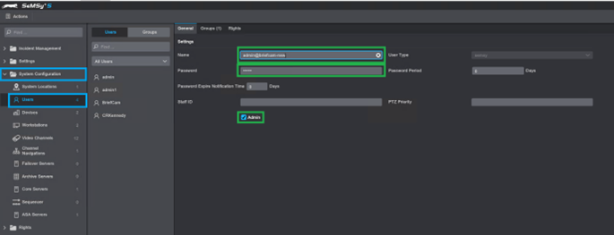

KROK 2. Vytvoření nového správce pro BriefCam v SeMSy 5
  2. Klikněte na nabídku Uživatelé.
  3. Přidat nového uživatele.
  4. V poli Uživatel zadejte uživatelské jméno pomocí následující syntaxe: [REST API user]@[workstation name]
    Kde REST API user je uživatelské jméno nakonfigurováno pro přístup k rozhraní Rest API (toto je v přihlašovacím uživateli webu nalezeném v aplikaci SeMSy Nastavení) a workstation name kde je nově vytvořený název pracovní stanice z výše uvedeného KROKU 1 (Vytvořit virtuální pracovní stanici v konfiguraci SeMSy 5).
    Příklad: admin@briefcam-new
  5. V poli Heslo vytvořte heslo.
  6. Zaškrtnutím políčka Správce přidělte novým uživatelům práva správce.

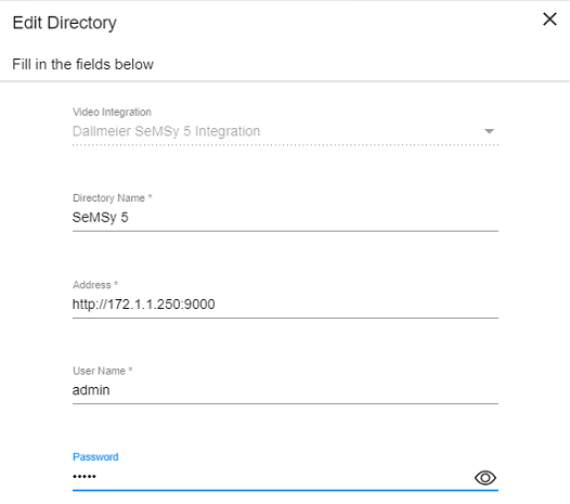

    Otevře se obrazovka Upravit adresář:
    Poznámka
  4. V poli Integrace videa vyberte možnostDallmeier SeMSy 5 Integrace.
  5. Do pole Název adresáře zadejte název.
  6. V poli Adresa zadejte následující schéma URI, které je potřebné pro připojení k serveru SeMSy 5 REST:
    Schéma URI je http(s)://{SeMSy5-address}:{RestServerPort}
    Port RestServerPort najdete na kartě SeMSyCore aplikace SeMSys 5 Setup. Výchozí port je..9000.

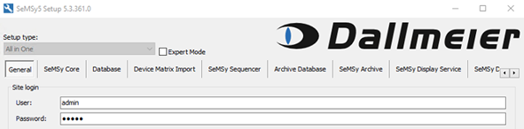

  7. V polích Uživatelské jméno a heslo zadejte SeMSy5 Přihlašovací a uživatelské jméno a heslo na stanovišti. Najdete je na kartě Obecné v aplikaci SeMSy 5 Nastavení (jak je znázorněno na obrázku níže). Pokud používáte distribuované prostředí, zadejte uživatele a heslo, které SeMSy jste vytvořili v aplikaci 5 Config Mode (viz KROK 2. Vytvoření nového správce uživatele pro BriefCam SeMSy v 5 výše).

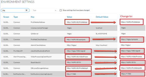

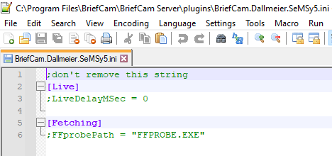

Po spuštění zásuvného modulu můžete nakonfigurovat BriefCam.Dallmeier.SeMSy5.ini soubor, který se ve výchozím nastavení nachází na adrese C:\Program Files\BriefCam\BriefCam Server\plugins.
Živá část
Je-li přijat živý obraz ze záznamníku/kamery, je přijat také čas snímku. Pokud je tento čas neplatný, BriefCam nastaví časový rámec na aktuální čas mínus hodnota nastavená v LiveDelayMSec parametru. Například pokud je snímek přijat v čase 01/01/1900 00:00:00, BriefCam přepíše tento čas na aktuální čas počítače a odečte nakonfigurované zpoždění, které ve výchozím nastavení je 0.
Část načítání
Parametr FFprobePath je cesta k ffprobe.exe souboru, který je umístěn ve složce serveru BriefCam. Výchozí cesta je nastavena na cestu k serveru BriefCam.
