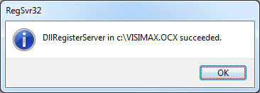

Spusťte příkazový řádek (CMD) jako správce. Chcete-li to provést, klikněte na tlačítko Start,
cmdzadejte a vybertecmd.exeze seznamu vyhledávání vpravo a poté vyberte možnost Spustit jako správceZadejte
Regsvr32 <full path to the location where you put visimax.ocx>(tj.Regsvr32 C:\VISIMAX.OCX).Vyskakovací okno bude indikovat, že registr byl úspěšně přidán. Klikněte na OK.

VISIMAX.OCXparametr přidat do registru, zkopírujteVISIMAX.OCXsoubor do BriefCam počítače se serverem.Spusťte příkazový řádek (CMD) jako správce. Chcete-li to provést, klikněte na tlačítko Start,
cmdzadejte a vybertecmd.exeze seznamu vyhledávání vpravo a poté vyberte možnost Spustit jako správce.Zadejte

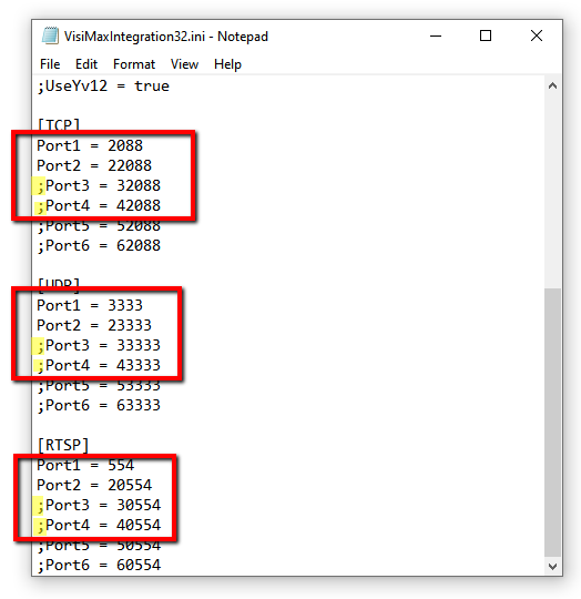

Pokud má VisiMAX server více než dva porty (dvě instance), musíte aktivovat další porty v souboru tak, že odkomentujete porty (odstraníte středník)
TCPv souboruUDPa částiRTSPsouboru BriefCam(VisimaxIntegration32.iniumístěnéC:\Program Files\BriefCam\BriefCam Server\32\pluginsna: ).Pokud například VisiMAX server používá čtyři porty, najděte v souboru porty 3 a 4 a odeberte je (odeberte středník) ve všech částech.
Aktivace offline portu výrazně zpomalí proces připojení.
