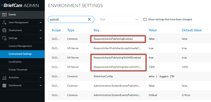

В раздела "Настройки на BriefCam Administrator Consoleсредата" има три настройки, които са от значение за изпращане на известия извън BriefCam:
  • За да изпращате известия извън BriefCamсистемата, задайте настройката Respond.AlertsPublishingEnabled на вярно.
  • За да изпратите известия към VMS, проверете дали настройката Respond.AlertsPublishingToVMSEnabled е зададена на вярно.
  • За да промените интервала на запитване, използвайте настройката Respond.AlertsPublishingIntervalMilliseconds.
Забележка
Ако направите промени в настройките, трябва да рестартирате или стартирате услугата VServer.
