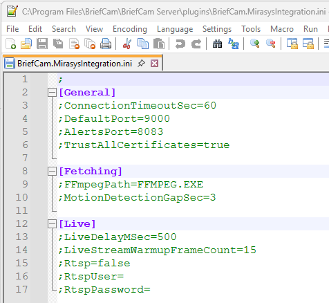

Файлът BriefCam.MirasysIntegration.ini (който се намира по подразбиране в C:\Program Files\BriefCam\BriefCam Server\plugins) включва следните настройки:
Настройка
Описание
ConnectionTimeoutSec
Общ таймаут за VMS връзка в секунди.
DefaultPort
Порт по подразбиране на VMS връзката.
AlertsPort
Порт по подразбиране на API за активиране на VMS аларма.
TrustAllCertificates
Задава поведението по подразбиране за SSL сертификат с гарант.
FFmpegPath
Пътят до ffmpeg.exe файла. Извличането както за непрекъснат запис, така и за откриване на движение се извършва с помощта на този файл.
MotionDetectionGapSec
Тъй като извличането е един непрекъснат поток, този параметър дефинира максимална разлика в секунди между два маркера за време. Ако този праг бъде достигнат, ще се създаде нов записващ файл.
LiveDelayMsec
Това се използва, когато потоците на живо идват със закъснение от VMS.
LiveStreamWarmupFrameCount
Това се използва за задаване на кадрите, необходими за загряване на потока.
Rtsp
За използване на RTSP потоци задайте този параметър на true.
RtspUser
Настройка на потребител RTSP в настройките за поток на VMS RTSP сървър.
RtspPassword
Парола на RTSP потребителя.

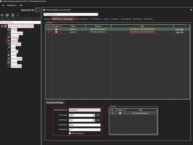

  2. RTSP потоци – предпочитана опция за правилата на RESPOND. RTSP потоците трябва да бъдат активирани в INI файла на интеграцията, както е описано в раздела по-горе, и във VMS, както е описано в раздела по-долу.
Настройки на VMS RTSP
  1. Навигирайте До VMS Сървър -> Камери -> Поток На RTSP Сървър.
  2. Изберете квадратчето за отметка "Разрешени" за всяка камера, която ще използва RTSP потоци.

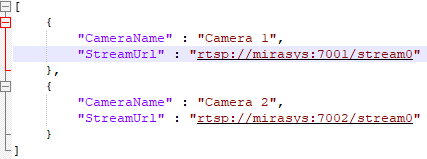

  3. Създайте нов файл и го MirasysCamerasMap.jsonнаименувайте . Този файл ще се използва за нанасяне на камерите към техния поток на живо.
  4. Попълнете списъка с камери и техните RTSP потоци.
Всяка камера е собствен обект в списъка с камери и има две свойства: името на камерата и URL адреса на потока на живо.
URL адресът на поточното предаване на живо е копиран от страницата RTSP на VMS.

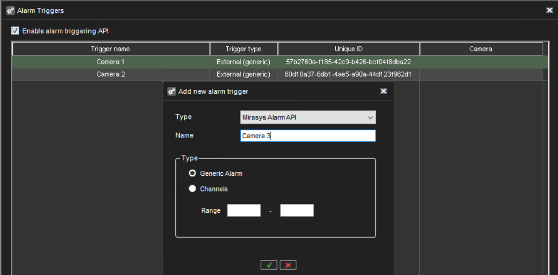

За да конфигурирате известия, трябва ръчно да създадете спусъчен бутон и да конфигурирате аларма за всяка камера.
В System Manager отидете на VMS сървъри -> Алармени тригери, разрешете АЛАРМЕН активиращ API и създайте общ алармен тригер за всяка камера със същото име като името на камерата.

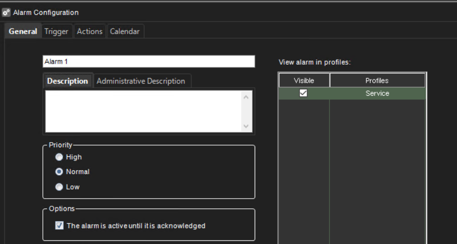

Отидете на VMS сървъри -> Аларми и конфигурирайте аларми за всеки спусъчен бутон. Изберете съответните спусъчни и конфигуриращи действия. Разрешаване на видимостта на алармата за профил(и).

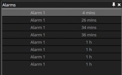

Преглед на известия в приложение Spotter

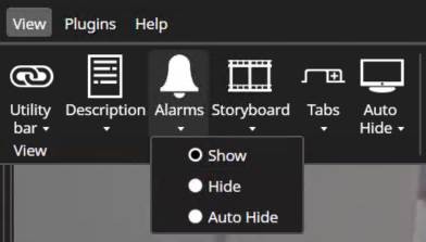

За да видите известия в клиентското приложение, отидете на Преглед -> Аларми и щракнете върху Покажи.
Ще видите раздела "Аларми" от дясната страна на клиентското приложение.

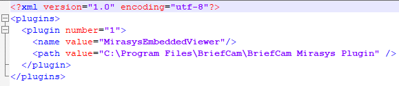

  2. След успешна инсталация на добавката, местоположението на добавката може да бъде проверено във pluginConfig.xml файла. Този файл се намира на адрес: C:\Users\<Current user>\AppData\Roaming\DVMS\DVR Application.

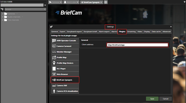

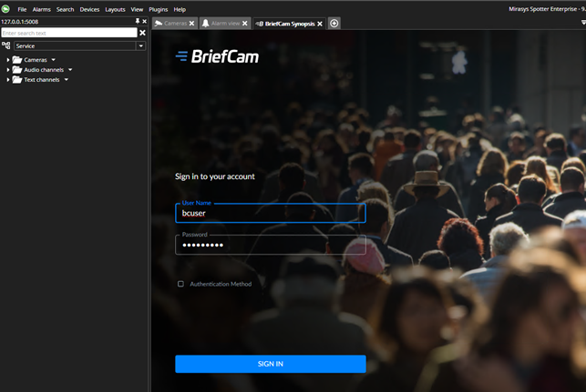

Настройка на уеб адрес на вграден клиент
Адресът на BriefCam трябва да е настроен, за да може вграденият клиент да работи.
  1. В Spotter отворете: Файл -> Настройки.
  2. В раздела "Добавки" изберете "BriefCam резюме" и променете адреса на клиента, за да посочите BriefCam.
  3. След като настройката е успешна, когато отворите Mirasys Spotter приложението, ще се покаже страницата за вход на BriefCam.
