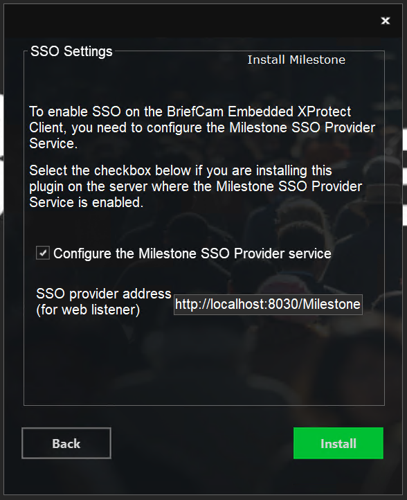

  5. Ако не искате да активирате SSO на BriefCam вградения XProtect клиент, оставете квадратчето за отметка Конфигуриране на услугата Milestone SSO доставчик неотметнато и щракнете върху Напред.
  6. Ако искате да разрешите вградения BriefCam XProtect клиент:
    1. Поставете отметка в квадратчето Конфигуриране на услугата Milestone SSO Provider. Имайте предвид, че на всички други машини с OX6.OnDemand Service или OX6.RealTime Service, не поставяйте отметка в квадратчето.
    2. Ако Milestone SSO доставчикът и BriefCam Web услугите са инсталирани на една и съща машина, адресът на доставчика на SSO трябва да бъде локален хост. Например: http://localhost:8030/MilestoneSSO/.
    3. Ако доставчикът на SSO на Milestone и уеб услугите на BriefCam са инсталирани на различни машини, въведете адреса на доставчика на SSO. Адресът на доставчика на SSO трябва да сочи към хоста, изпълняващ услугата Milestone SSO Provider. например: http://briefcam-server:8030/MilestoneSSO/..
    4. Проверете дали предоставените URL адреси са правилни, като щракнете върху Проверка на URL адресите бутон.
  7. Щракнете върху Инсталиране.
  8. Конфигурацията на SSO доставчика е записана във <BCServer>\MilestoneSSOProvider\MilestoneSSOProvider.exe.config файла. Ако трябва да промените конфигурацията, отворете и редактирайте този файл. Имайте предвид, че в някои случаи копие на този файл може да съществува и под директорията <BCServer> - не се опитвайте да го редактирате, защото не се използва.

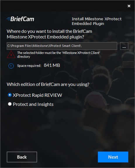

  1. На всяка от машините на XProtect Smart Client, където искате да вградите BriefCam, щракнете с десния бутон върху BriefCamEmbeddedClientForMilestoneXProtect_sep_<version number>.exe файла и изберете Пусни като администратор.
  2. В екрана Добре дошли щракнете върху Първи стъпки.
  3. Приемете условията на лицензионното споразумение.
  4. Щракнете върху Напред и ще се появи следният екран.
  5. Изберете пътя за инсталиране. Имайте предвид, че пътят за инсталиране трябва да е в същата директория, в която е инсталиран Milestone XProtect Smart Client.
  6. Изберете коя версия на BriefCam която използвате.
  7. Щракнете върху Напред и след това щракнете върху Инсталиране.

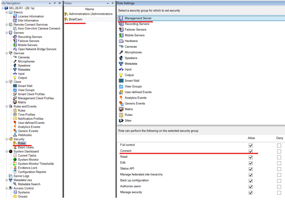

  5. Влезте в Milestone XProtect Management Client.

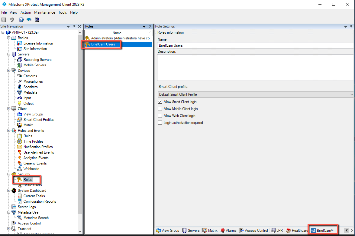

  6. Щракнете с десния бутон върху раздела Роли и добавете нова роля, например: Потребители на BriefCam, както е показано на изображението по-долу.

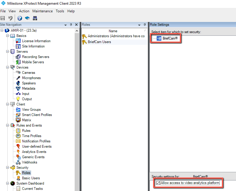

  7. Уверете се, че новата роля е избрана, и щракнете върху раздела BriefCam в долния край на екрана. В Milestone XProtect Management 2023 R1 разделът се нарича MIP
  8. От раздела Настройки на ролите изберете ролята на BriefCam, както е показано на изображението по-долу.
  9. Дайте достъп на тези потребители, BriefCam като поставите отметка в квадратчето Разреши достъп до платформата за видеоанализ.

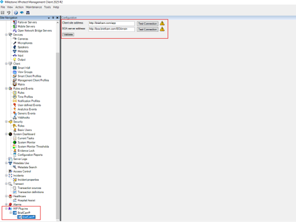

Сега ще настроите адресите на BriefCam, които ще се използват от вградения клиент за влизане в SSO.
  1. Навигирайте до добавки за MIP -> BriefCam -> BriefCam > раздел "Конфигуратор".
  2. В полето "Адрес на клиентски сайт " въведете адреса на клиента на BriefCam.
  3. В полето за адрес на сървъра на BOA въведете адреса на услугата BOA.
  4. Ако искате да проверите дали URL адресите са правилни, можете да щракнете върху бутона Тестване на връзката за всеки от добавените адреси.
  5. Щракнете върху бутона Валидиране.
  6. Запази промените.

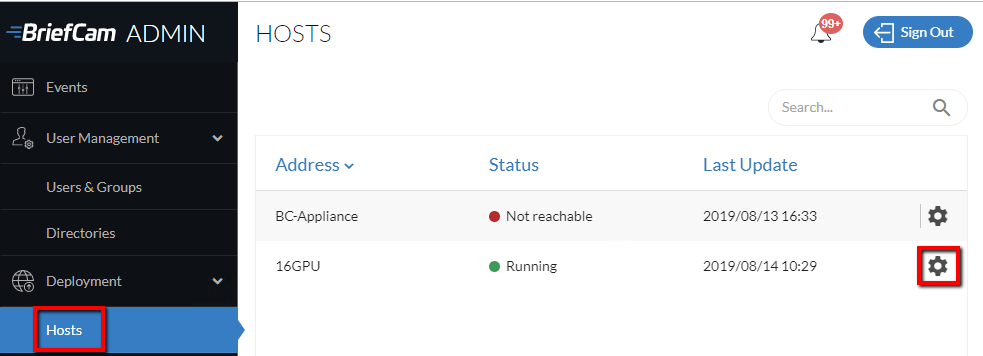

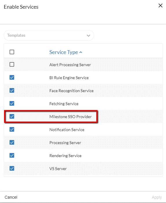

  2. В BriefCam Administrator Consoleраздела Отворете раздела за внедряване и след това Хостове.
  3. Намерете своя хост и кликнете върху иконата на зъбно колело.
  4. Изберете услугата Milestone SSO Provider и щракнете върху Приложи.

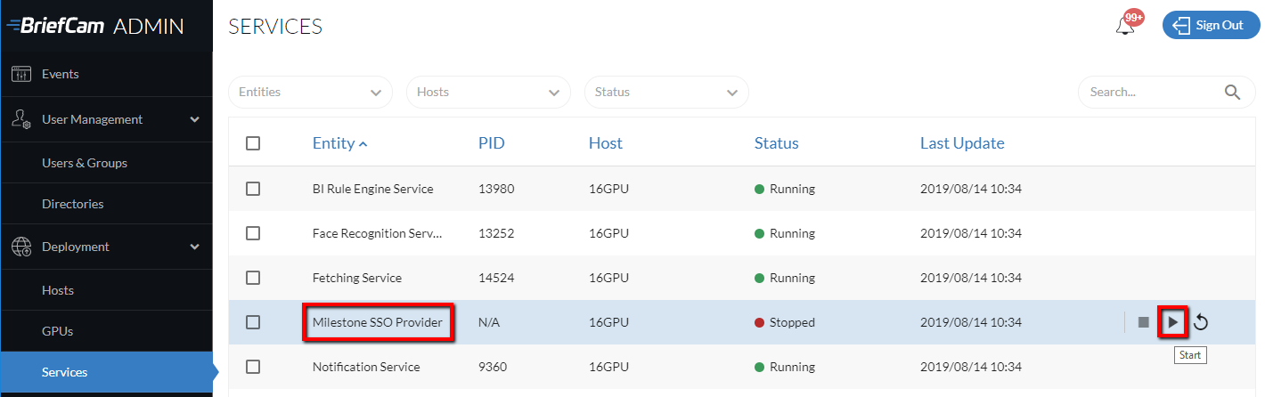

    5. Ако сте направили промени като част от тази стъпка, рестартирайте услугите на Milestone SSO доставчик на сървъра и IIS на машината за уеб услуги.
    6. В раздела за услуги стартирайте услугата Milestone SSO Provider.

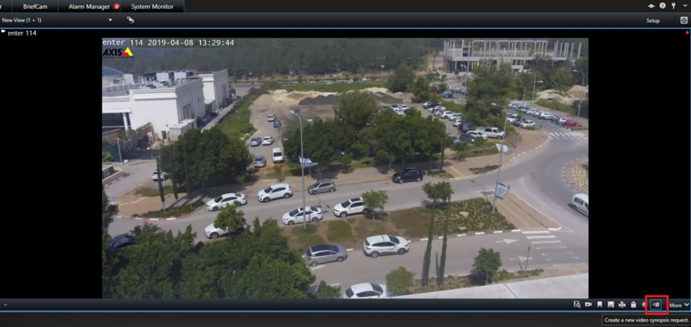

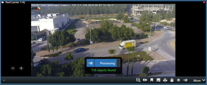

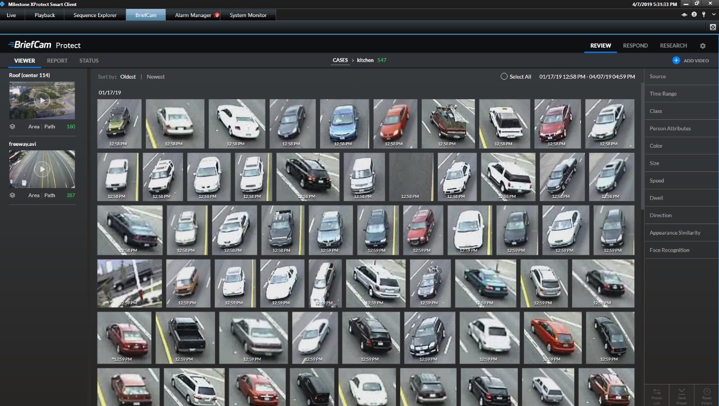

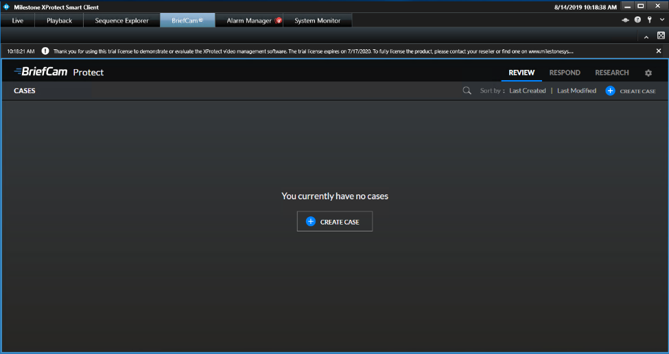

Преглед на BriefCam Tab в Milestone

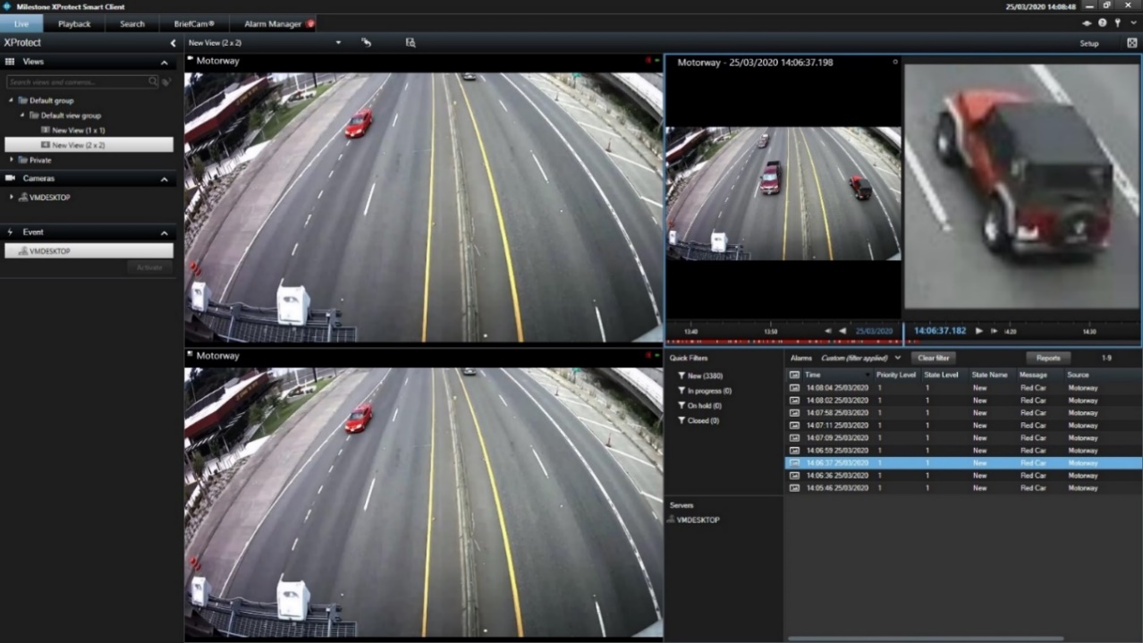

  1. Стартирайте XProtect Smart Client и влезте в сървъра на Milestone.
  2. След като е активиран, в главния прозорец на приложението на клиента на XProtect ще се появи раздел на BriefCam®.
  3. Щракнете върху раздела BriefCam® и ще влезете автоматично във вградения BriefCam клиент.

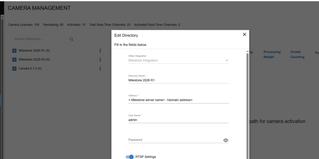

  5. От раздела BriefCam Administrator Console"Камера за управление" редактирайте директорията на Milestone, като зададете полето "Адрес" да бъде пълното име на адреса, добавен във файла с хостове: <Milestone име на сървъра> или <Milestone име на сървъра>.<адрес на домейна>.

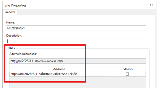

За да намерите адреса, който трябва да бъде решен:

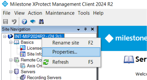

  1. В Milestone XProtect Management Client щракнете с десния бутон върху сървъра в менюто Навигация на сайта и щракнете върху Свойства.
  2. В раздела URL адреси на прозореца Свойства на клона ще намерите адреса, който трябва да бъде разрешен в полето Алтернативни адреси.

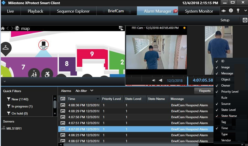

Изпращане На Известия До Milestone
Известията могат да бъдат изпращани до Alarm Manager на Milestone.
В раздела BriefCam Administrator Console"Настройки на средата" има три настройки, които са подходящи за изпращане на известия извън BriefCam:
  1. За да изпращате известия извън BriefCamсистемата, задайте настройката Respond.AlertsPublishingEnabled на вярно.
  2. За да изпратите известия към VMS, проверете дали настройката Respond.AlertsPublishingToVMSEnabled е зададена на вярно.
  3. За да промените интервала на запитване, използвайте настройката Respond.AlertsPublishingIntervalMilliseconds.
  4. Ако направите промени в настройките, трябва да рестартирате или стартирате услугата VServer.
Забележка
Само известия, произведени от свързаните камери на Milestone, ще бъдат изпращани до сървъра на Milestone.

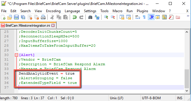

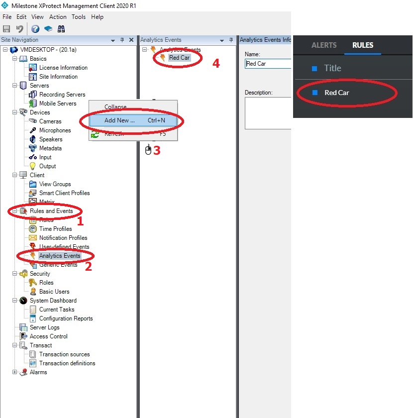

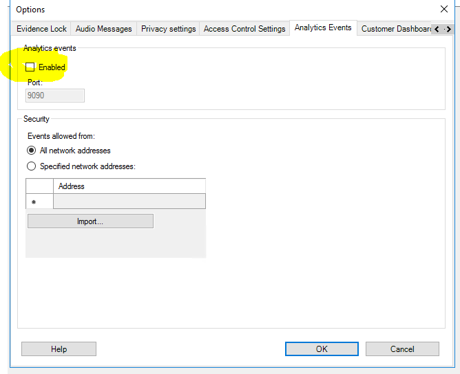

Изпращане На Аналитични Събития Към Milestone

За да изпращате аналитични събития (вместо известия), трябва да направите промени както в BriefCam, така и в Milestone:
Конфигурация на BriefCam
  1. Отворете файла BriefCam.Milestone Integration.ini, който се намира на адрес: C:\Program Files\BriefCam\BriefCam Server\plugins..
  2. Променете SendAnalyticsEvent на вярно и премахнете (;) точка и запетая.
  3. Ако не искате да изпращате данни за атрибутите "Клас", "Цвят" и "Човек", променете разширеното поле TypeField на "невярно" и премахнете (;) точка и запетая.
Параметърът AlertsGrouping ви позволява да задавате какво се случва, когато обект активира множество правила:
  • вярно – Изпраща се един сигнал за множество правила.
  • невярно – за всяко правило се изпраща по един сигнал.
Конфигурация на Milestone

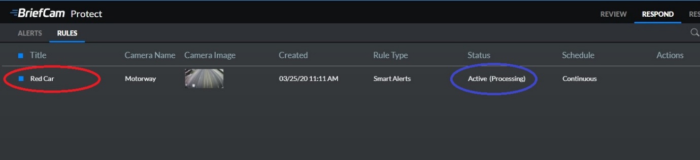

  1. В раздела BriefCam на XProtect Client отидете в RESPOND и създайте правило.
  2. Направете бележка на заглавието и проверете дали състоянието е активно (обработва се).

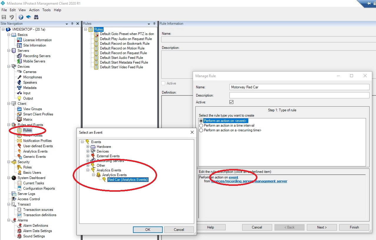

  3. Отворете Milestone XProtect Management Client.
  4. От менюто "Инструменти" изберете "Опции".
  5. Отворете раздела "Събития на анализа" , поставете отметка в квадратчето Разрешени и щракнете върху OK.
  6. От екрана за навигация на сайта отворете папката "Правила и събития".
  7. Щракнете с десния бутон върху записа за събития на Analytics .
  8. Изберете "Добави Нови".
  9. Наименувайте анализа дори с точно същото име като създаденото в BriefCam правилото (уверете се, че интервалите и горните/долните случаи са еднакви).
  10. Навигирайте до Правила и събития > Правила, щракнете с десния бутон и добавете ново правило.
  11. За да активирате събитие от събитие на BriefCam Analytics, под Изпълняване на действие при събитие, изберете събитието на Analytics, създадено в стъпката по-горе.
  12. Попълнете правилото с камерата и действията по ваш избор. Например ако искате да се появи името на правилото, от колоните Налични изберете правило и щракнете върху Milestone right arrow.png иконата, за да го преместите в избраните колони.

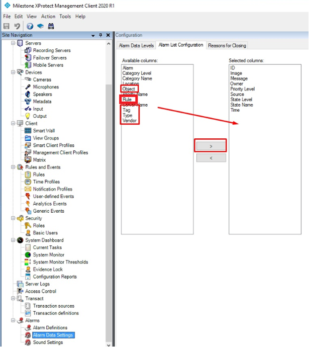

    Имайте предвид, че колоните Обект и Тип ще се появят само ако ExtendedTypeField настройката във BriefCam.MilestoneIntegration.ini файла е зададена на true (за повече подробности вижте разделаBriefCam Конфигурация по-горе).
    Таблицата по-долу показва какво се изпраща от BriefCam Milestone до Milestone, когато се използва конкретно действие на Milestone.

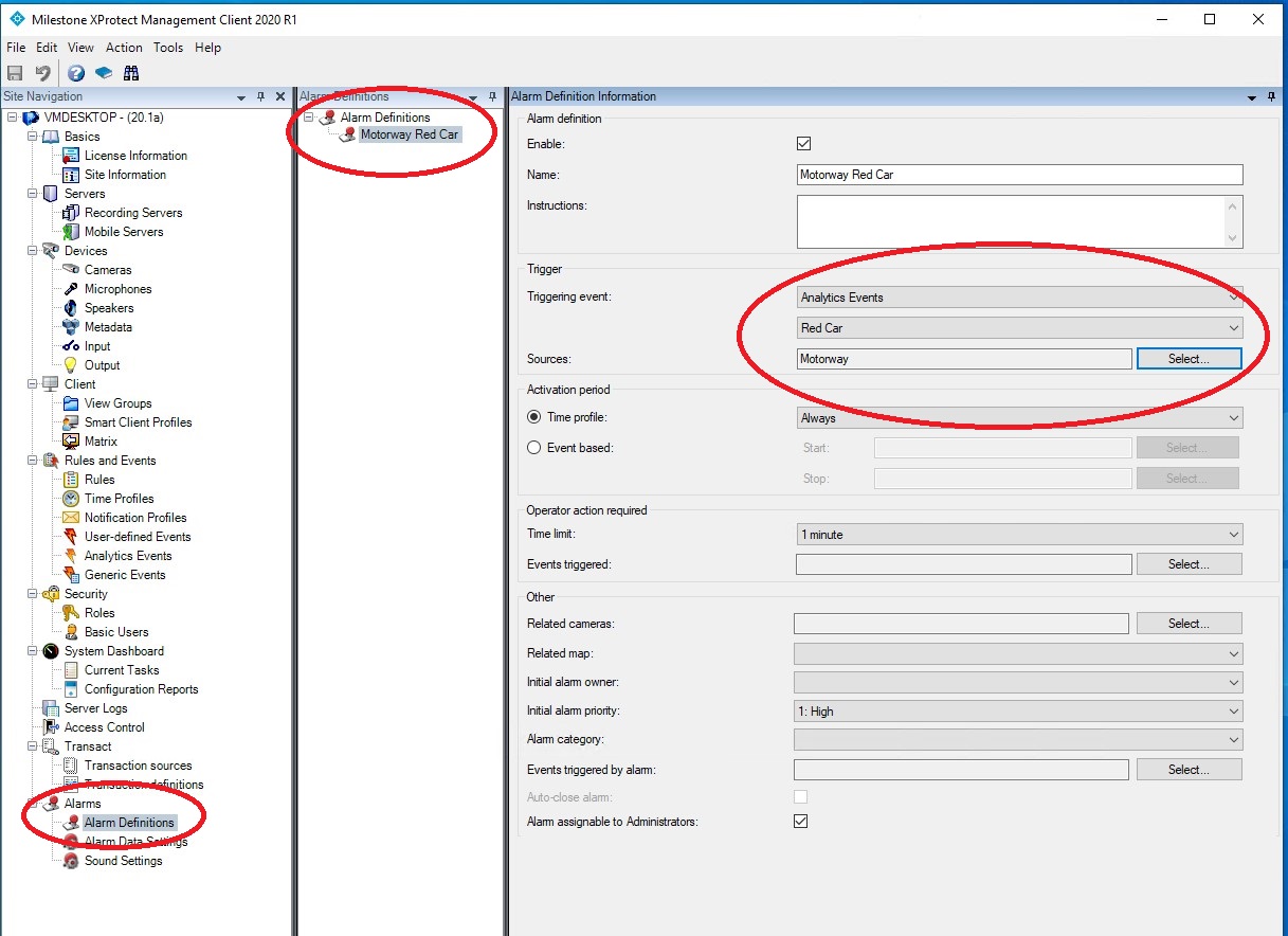

  13. За да активирате аларми в Мениджър на аларми, отидете на Аларми > Дефиниции на аларми.
  14. Щракнете с десния бутон и добавете нова аларма.
  15. От полето "Иницииращо събитие" изберете "Анализ на събития" и желаното от вас събитие за анализ, създадено по-рано, последвано от свързаната камера.
Събитията и миниатюрите на алармите вече ще се показват в Мениджъра на аларми (както е показано на изображението по-долу).
Създаване на VIDEO SYNOPSIS® лиценз директно от Milestone
Ако сте инсталирали подобрения BriefCam XProtect® клиент, можете да създадете резюме директно от Milestone.
Когато гледате видеоклип в Milestone (в раздела "На живо", раздела "Възпроизвеждане" и плаващото изображение), можете да щракнете върху иконата на BriefCam в долния десен ъгъл на екрана. Това ще създаде нов VIDEO SYNOPSIS® в BriefCam..

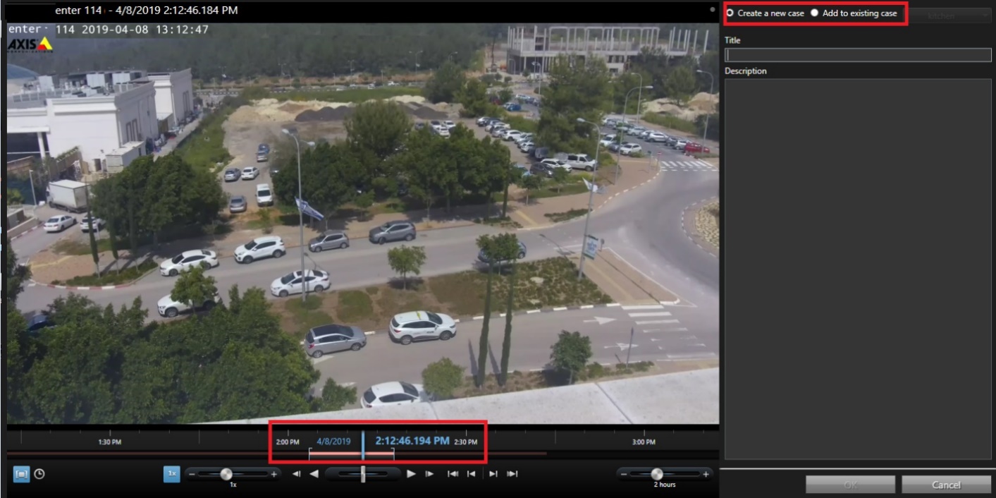

  1. Щракнете върху иконата на BriefCam и ще се появи следният екран.
  2. Регулирайте времевата рамка с помощта на бутона на плъзгача.
  3. В горния десен ъгъл на екрана изберете или да създадете нов случай, или да добавите към съществуващ случай, и след това щракнете върху OK.
След това ще видите в долния край на екрана иконата на BriefCam Milestone BriefCam processing.png и ще видите напредъка на обработката на резюмето. Щракнете върху иконата на BriefCam, за да отидете на раздела BriefCam и да коригирате случая.
Ще видите екран, като този по-долу.

Настройване На Множество RTSP Мостове
Можете да конфигурирате добавката Milestone да използва множество RTSP мостове за ефективно управление на потока от камери. Този подход, подобно на добавянето на допълнителни ленти към магистрала, разпределя потоците от камери през множество мостове (сървъри), за да подобри цялостната производителност и да намали натоварването на всеки един мост. Това ви позволява да управлявате по-ефективно камерите.
За настройка на множество RTSP мостове:
  1. Отваря BriefCam.MilestoneIntegration.ini файла, който се намира на: C:\Program Files\BriefCam\BriefCam Server\plugins..
  2. Намерете раздела за RTSPBridge. Ако не е в .ini файла, добавете следното към файла:
    [RtspBridge]
    ;DefaultRtspServerCapacity =
    ;DirectoryRtspBridges =
  3. По избор. Настройте DefaultRtspServerCapacity броя на камерите по подразбиране, с които може да се справя всеки RTSP мост. Например, ако знаете, че всеки мост обикновено може да обработва 10 камери, задайте стойността на 10. Оставете го празно, за да използвате стойността по подразбиране на добавката. Ако промените стойността по подразбиране, премахнете (;) точка и запетая от началото на реда.
  4. Задаване на DirectoryRtspBridges настройка. Тази настройка използва JSON структура, за да дефинира картографирането между Milestone VMS адресите и техните съответни RTSP мостове. Премахване на (;) точка и запетая от началото на реда.
Структурата на картографирането е:
Key – Адресът на Milestone VMS.
Value – Списък с RTSP мостове, свързани с Milestone VMS. Всеки мост може по избор да има стойност "Капацитет", определяща неговия лимит за обработка на камерата. Можете да конфигурирате RTSP мостове за множество VMS, като добавите допълнителни секции Milestone VMSAddress в JSON файла.

  • Milestone Embedded SSO Authentication се проваля в разпределени среди. За да разрешите този проблем:
    1. В настройката на BriefCam Administrator ConsoleSOE Endpoint среда променете локалния хост на името на хоста, изпълняващ Milestone SSO доставчик.
    2. На машината, на която работи Milestone SSO доставчик, дайте на потребителя на BriefCam, който изпълнява BriefCam услугите, конкретно разрешение да отвори слушател, като изпълните следната команда в PowerShell като администратор (заменете URL адреса и потребителските стойности със стойностите на вашата среда):
    3. Рестартирайте услугите на Milestone SSO доставчик на сървъра и IIS на машината за уеб услуги.
