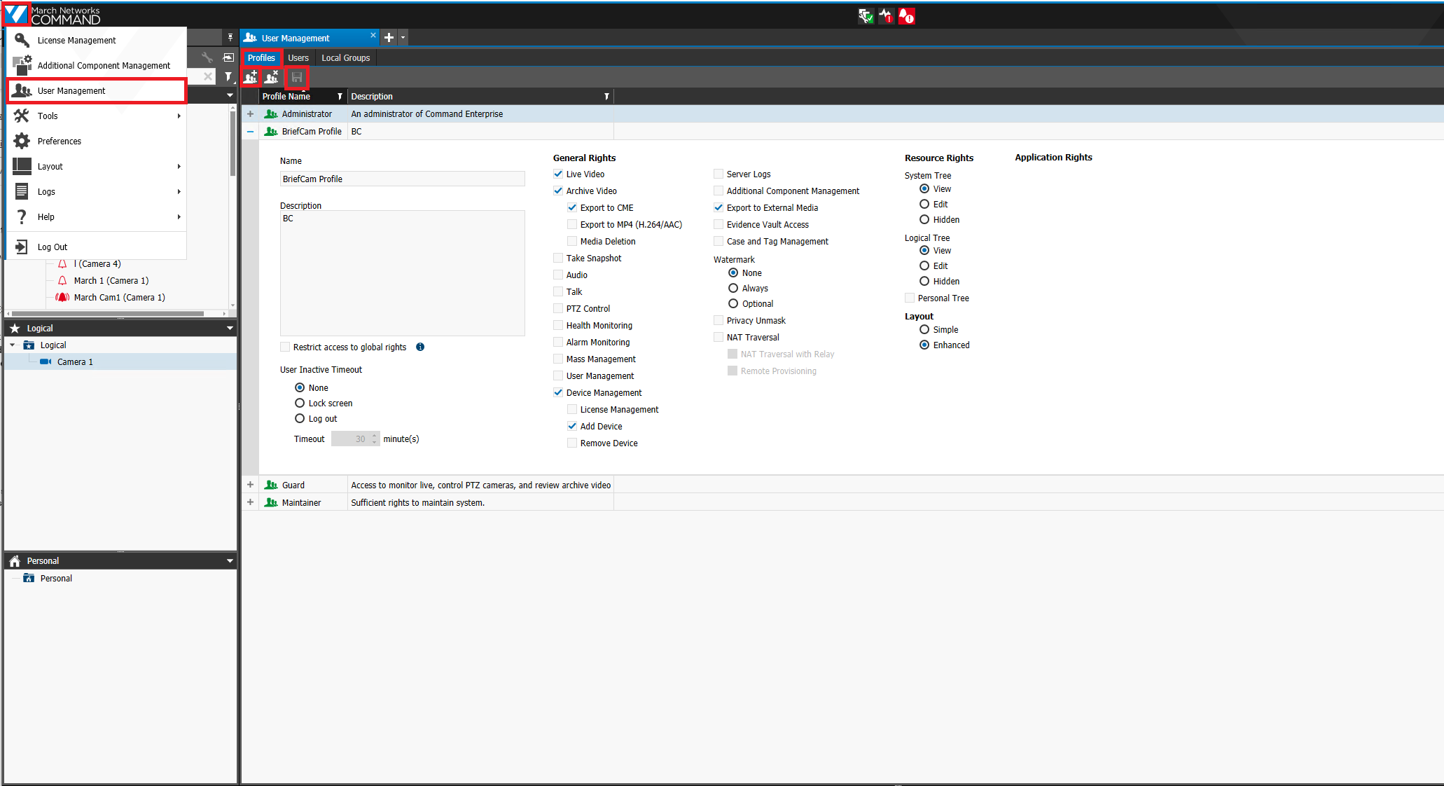

Конфигурация на March Networks системата
Създаване на потребителски профил в BriefCam
В администрацията на March Networks CES:
  1. Щракнете върху логото на мартенската мрежа в горния ляв ъгъл.
  2. Щракнете върху бутона Добавяне на директория.
    Ще се отвори диалоговият прозорец "Добави директория".
  3. От падащия списък изберете опцията за управление на потребители .
  4. Изберете раздела "Профили".
  5. Щракнете върху бутона Добавяне на нов профил (горната лява част на екрана).
  6. Създайте профил в BriefCam.
  7. Разреши следните права (като оставиш всички други настройки такива, каквито са):
    • Видео На Живо
    • Архивирай видео
    • Експортиране към CME
    • Управление на устройства
    • Добавете устройство
    • Експортиране Към Външни Носители
Щракнете върху иконата Запазване (горната лява част на екрана).

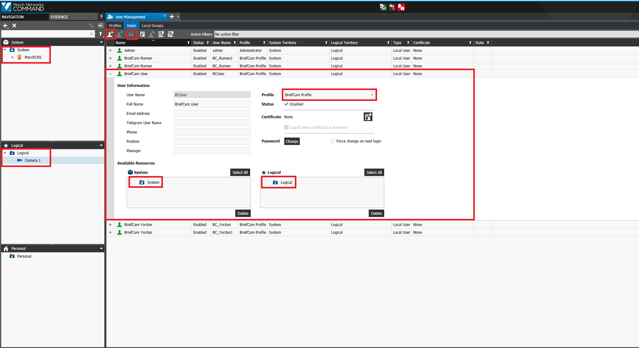

Създаване на потребител на BriefCam
  1. Кликнете върху March Network логото в горния ляв ъгъл.
  2. От падащия списък изберете опцията за управление на потребители .
  3. Изберете раздела "Потребители".
  4. Щракнете върху бутона Създаване на нов потребител .
  5. Попълнете потребителското име.
  6. От падащия списък Профил изберете предварително създадения BriefCam профил.
  7. Настройте състоянието на разрешено.
  8. Задайте потребителската парола.
  9. Плъзнете и пуснете системните и логическите ресурси, които ще бъдат използвани от BriefCam интеграцията.
  10. Системата и Логическите ресурси могат да бъдат записващи устройства, отделни камери или цялата система. Ако интеграцията се нуждае от достъп до цялата система CES, просто плъзнете и пуснете цялата система и логически папки. Уверете се, че само да влачите и пускате ресурсите, които ще бъдат използвани.
  11. Щракнете върху иконата Запазване.

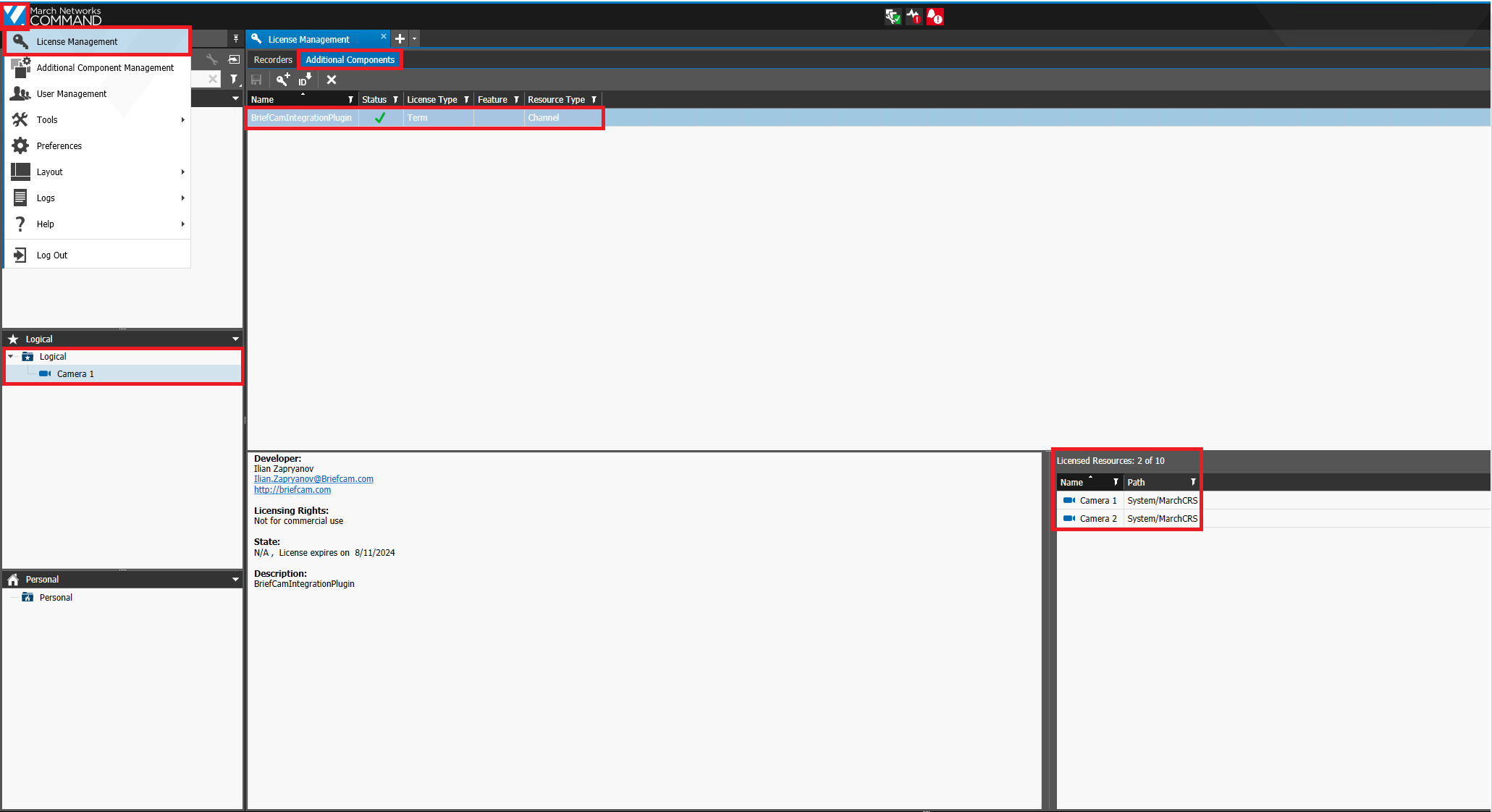

Добавяне на системни/логически ресурси към BriefCam интеграционното лицензиране
  2. От падащия списък изберете опцията Управление на лицензи .
  3. Изберете раздела "Допълнителни компоненти".
  4. Изберете добавката BriefCam Integration.
  5. Плъзнете и пуснете всички необходими камери от логическото дърво до лицензираните ресурси.

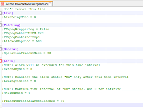

Конфигуриране на интеграцията
Когато March Networks добавката е инсталирана, ще имате Briefcam.MarchNetworksIntegration.ini конфигурационен файл, който по подразбиране се намира на: C:\Program Files\BriefCam\BriefCam Server\plugins..
Този файл включва следните параметри:
  • LiveDelayMSec – Задава закъснение за входящи потоци на живо, ако часовниците на VMS и VMS BriefCam са несинхронизирани и времената на поточното предаване на живо са различни от BriefCam времето.
  • FmpegWrapperLog – Включва допълнителни регистрационни файлове за FmpegWrapper.
  • FmpegPath – Пътят до ffmpeg.exe файла.
  • FmpegContainer – Видът контейнер, използван от FFMPEG.
  • AllowedGapMSec – Броят милисекунди, разрешени в извлеченото видео.
  • OperationTimeoutSecs – таймаут за всички общи операции между VMS и BriefCam…
  • ExtendBySec – Алармата ще бъде удължена за този времеви интервал.
  • ArmingTimeSec – Състоянието на алармата ще се счита за "Включено" само след този времеви интервал.
  • MaximumSec – Максималният времеви интервал на състоянието "Вкл." Използвайте 0 за безкрайно.
  • ТаймаутСъздаванеАларменСекунди – Таймаут за създаване на аларми.
