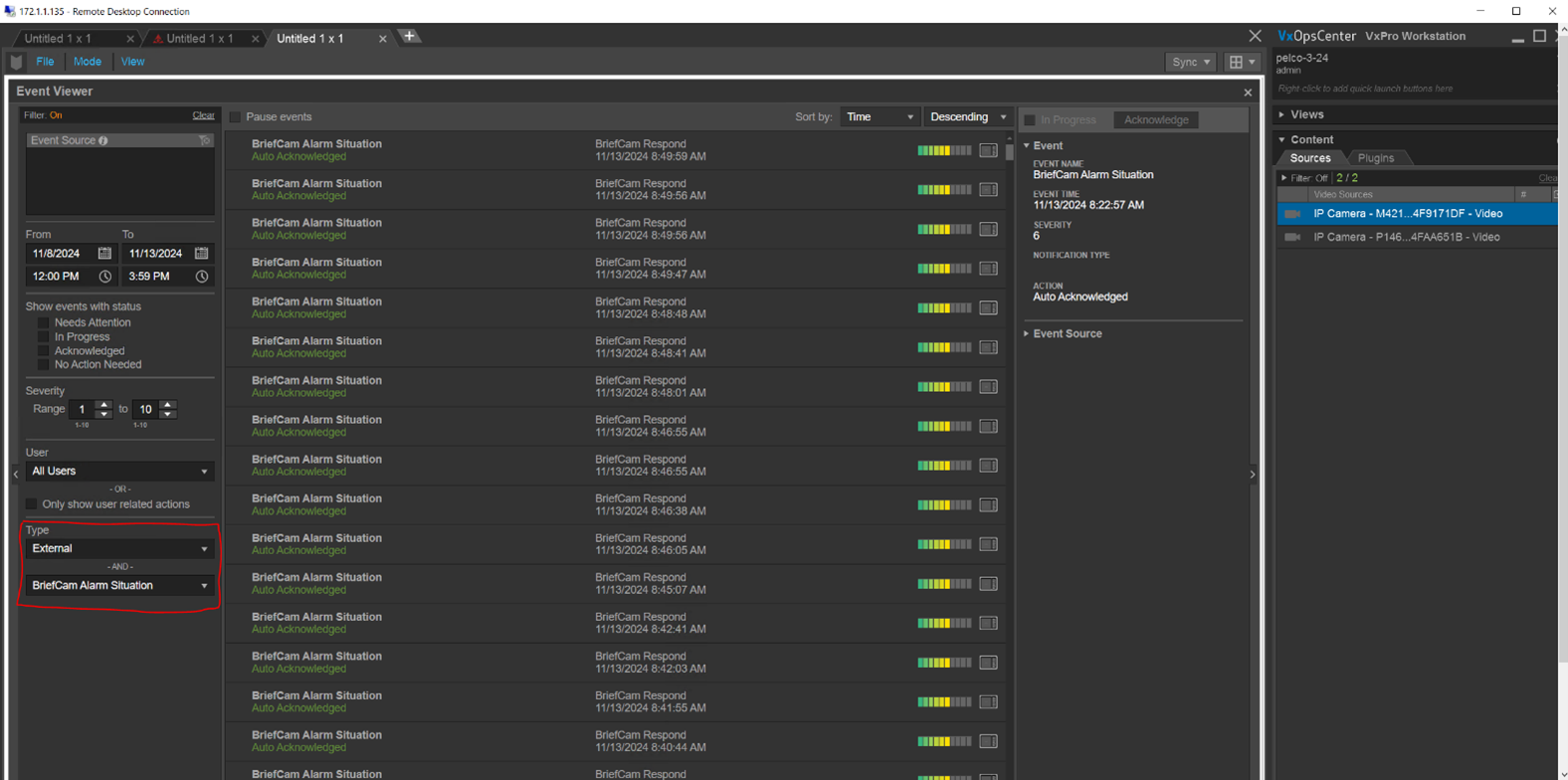

Изпращане на известия на Pelco
За да получавате известия във VMS, задайте настройката на PushAlertsServiceEnabled среда на вярно.

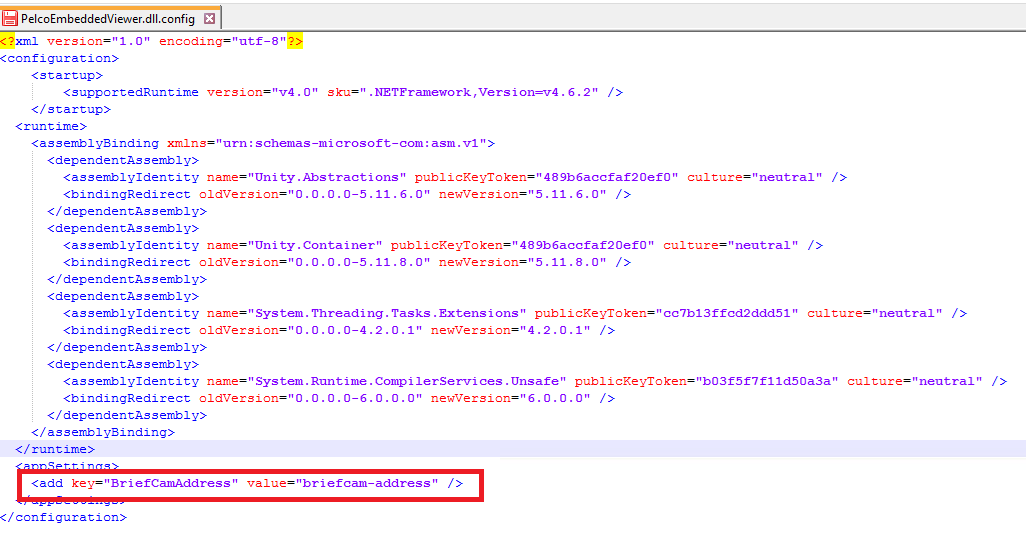

Конфигуриране на вградената интеграция
След инсталиране на BriefCam Pelco вградения плъгин:
Отворете
PelcoEmbeddedViewer.dll.configфайла. По подразбиране файлът се намира на адрес:C:\ProgramData\Pelco\OpsCenter\Plugins\BriefCam\BriefCam Embedded Viewer.Променете стойността на
BriefCamAddressключа към IP / името на хоста на BriefCam..

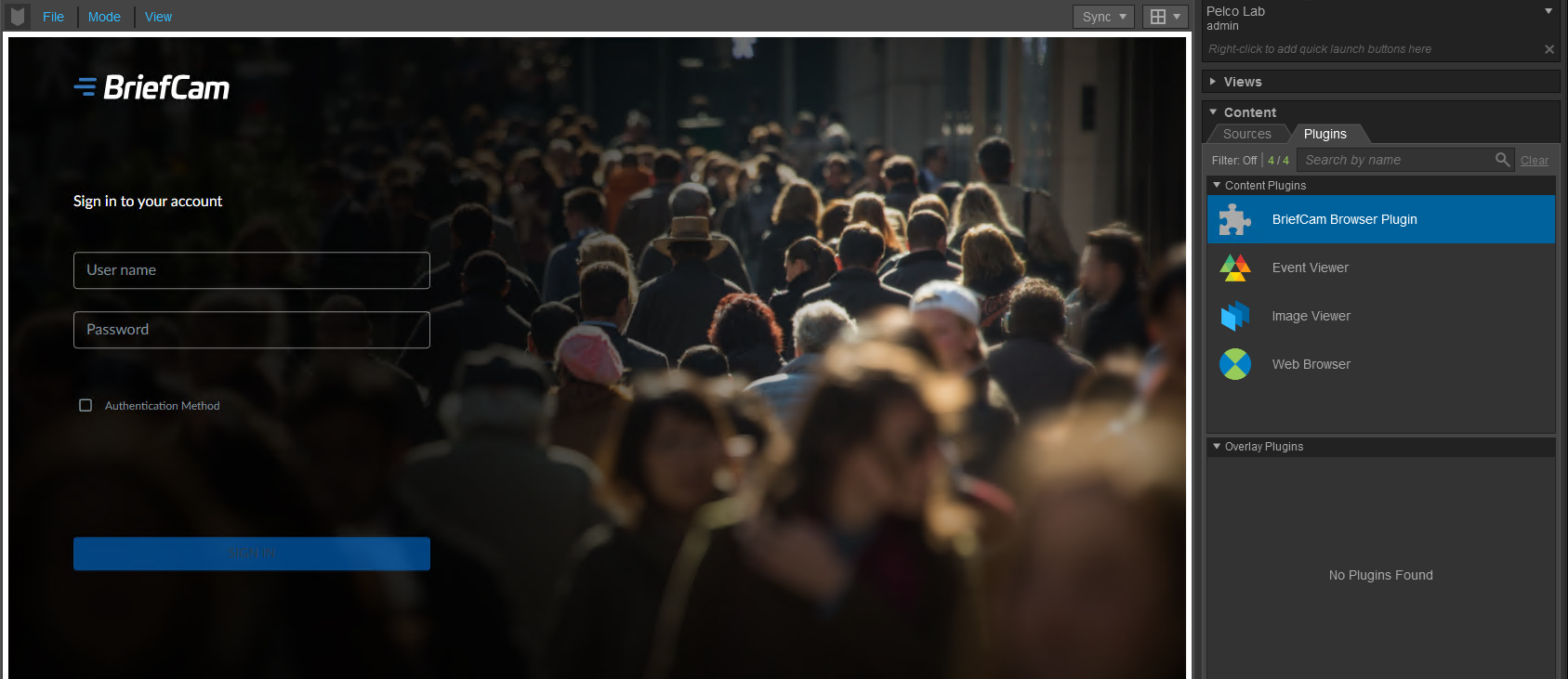

След успешна инсталация и конфигурация, BriefCam добавката трябва да се появи в раздела за добавки на VXOpsCenter (както е показано на изображението по-долу).
