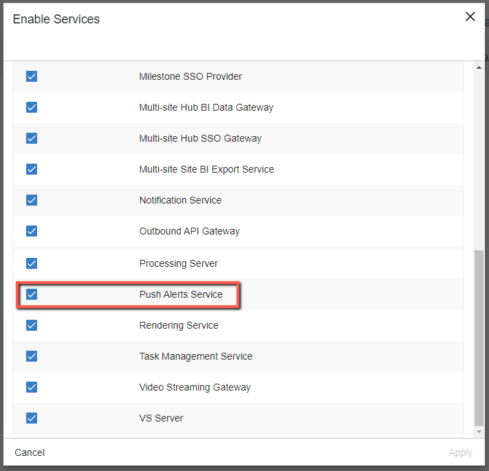

  3. Поставете отметка в квадратчето Push Alerts Service и щракнете върху Приложи.

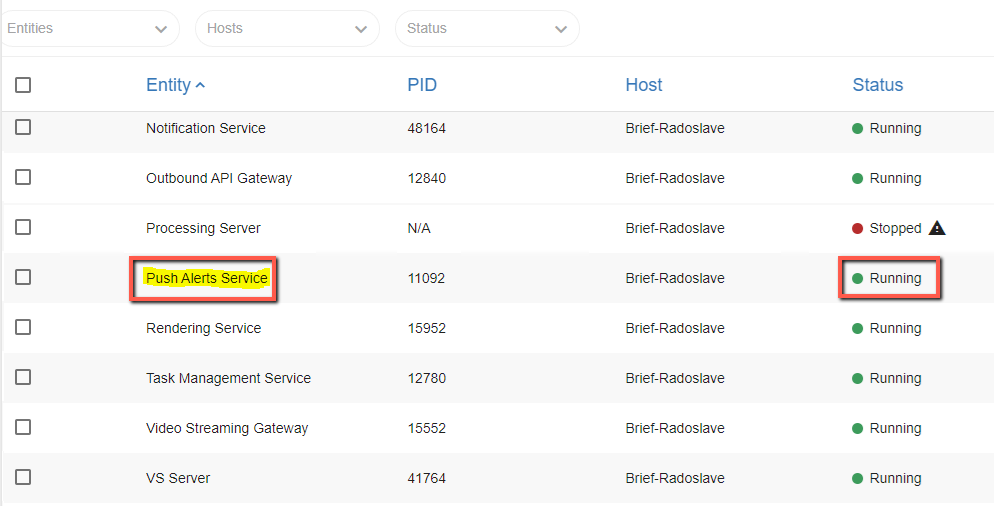

  4. Отворете екрана "Услуги" и се уверете, че услугата за насочени известия е настроена на "Изпълнява се".

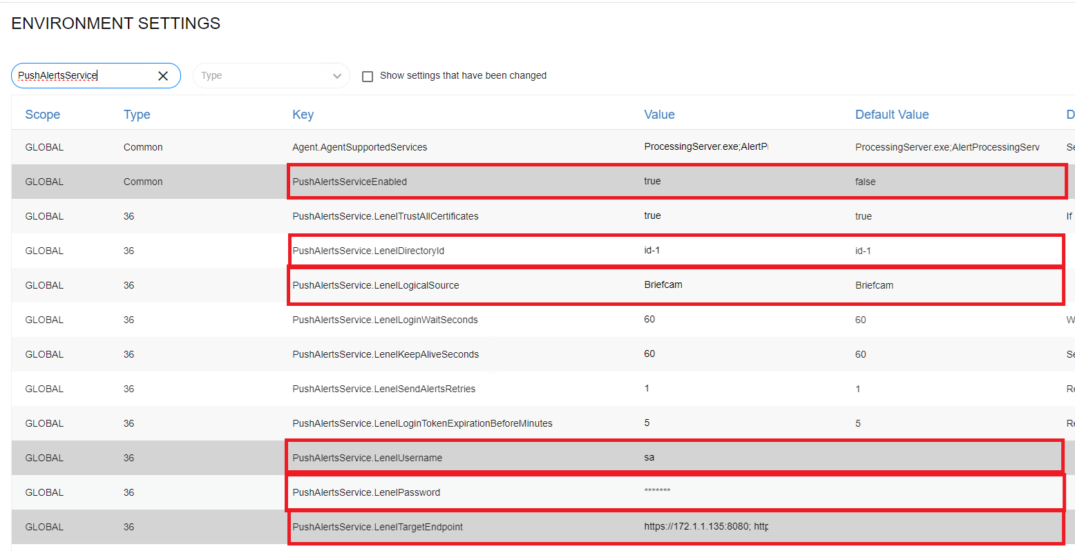

  5. От екрана "Настройки на средата" потърсете текста: PushAlertsService.
  6. Актуализирайте следните настройки на средата:
    • PushAlertsServiceEnabled – Зададено на вярно.
    • PushAlertsService.LenelDirectoryId – Въведете ID на OnGuard директорията. За да получите списък с различните директории на Lenel, използвайте следния URL адрес, за да извлечете списък с идентификатори на директории: https://OnGuard_server_address:OnGuard_port/api/access/onguard/openaccess/directories?version=1.0
      Например: https://172.1.1.245:8080/api/access/onguard/openaccess/directories?version=1.0
    • PushAlertsService.LenelLogicalSource – Изберете логическия източник, ако е различен от стойността по подразбиране (Briefcam).
    • PushAlertsService.LenelUsername – Въведете потребител, създаден в системата Lenel.
    • PushAlertsService.LenelPassword – Въведете паролата на потребителя. Стойността е защитена само чрез показване на звезди.
      Имайте предвид, че OnGuard идентификационните данни (потребителското име и паролата по-горе) трябва да са еднакви за всички OnGuard екземпляри, ако има няколко екземпляра, настроени в средата PushAlertsService.LenelTargetEndpoint.
    • PushAlertsService.LenelTargetEndpoint – Въведете OnGuard екземпляра/екземплярите, където ще се изпращат известия, последвани от (:) на двоеточие и OnGuard порта. Ако са настроени няколко OnGuard екземпляра, адресите трябва да бъдат разделени с (;) точка и запетая. Освен това ще бъде създаден набор от налични екземпляри, където потребителите могат да нанасят правилата на RESPOND. Адресите на OnGuard екземплярите в тази настройка трябва да съвпадат с тези, нанесени във EndpointRuleMapping.json файла.
      Пример за един екземпляр: "https://{OnGuardAddress}:8080"
      Пример за няколко екземпляра: https://{OnGuard1Address}:8080; https://{OnGuard2Address}:8080; https://{OnGuard3Address}:8080;"
  7. От BriefCam Administrator Consoleсайта рестартирайте услугата за насочени известия. Това презарежда конфигурацията на настройките на средата.

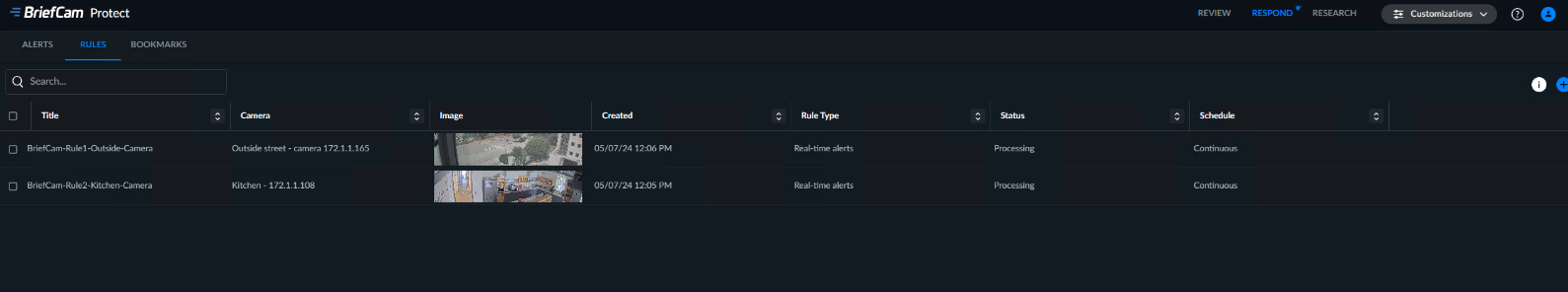

Настрой Правило За Крайна Точка На Съпоставяне
По подразбиране услугата за насочени известия няма да изпраща известия до набора от OnGuard екземпляри.
За да изпратите известия към OnGuard екземпляр, името на правилото и OnGuard екземплярите трябва да бъдат съпоставени.

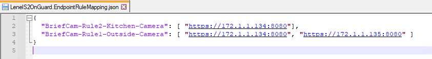

Това се прави във LenelS2OnGuard.EndpointRuleMapping.json файла, който се намира в директорията за добавки LenelS2 OnGuard.
Файлът е структуриран с двойки ключ-стойност ("ключ": "стойност"), където:
  • Ключ – име на правилото на RESPOND
  • Стойност – Списък с OnGuard крайни точки (една или няколко)
Например:
След като съпоставянето в json файла се актуализира, услугата за насочени известия трябва да се рестартира, за да се презареди новата конфигурация.
Веднъж започнали със съпоставянето на правилата, услугата за насочени известия ще изпраща известията от всяко нанесено правило на RESPOND към съответно нанесените крайни точки на OnGuard екземпляра.
Крайните точки на OnGuard екземпляра трябва да съвпадат с тези, зададени в настройката на средата PushAlertsService.LenelTargetEndpoint.
Ако крайната точка е нанесена във файла за съпоставяне, а не в настройката на PushAlertsService.LenelTargetEndpoint, във PushAlertService.log файла ще се покаже грешка.

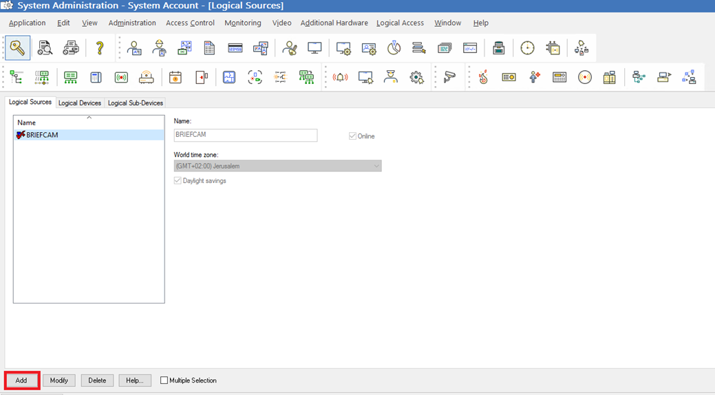

На всеки BriefCam екземпляр, който ще получава известия, трябва да се създаде логически OnGuard източник BriefCam… Това е необходимо за съпоставяне на входящи известия.
За да създадете OnGuard логически източник:
  1. Влезте в приложението OnGuard System Administration.

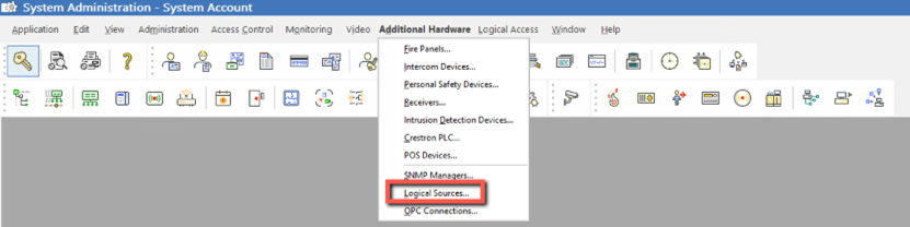

  2. От менюто Допълнителен хардуер изберете Логически източници.
  3. Създайте логически източник с име BRIEFCAM и щракнете върху бутона Добави.

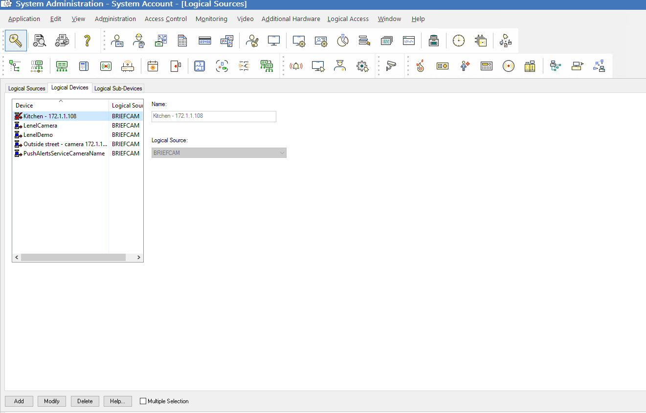

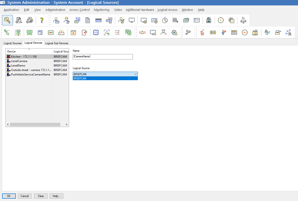

  4. В полето Име задайте името на логическото устройство до желаното име на камерата. Имайте предвид, че името на камерата трябва да е същото като във VMS.
  5. От полето "Логически източници" изберете BRIEFCAM логическия източник.
  6. Щракнете върху бутона "Добави".
