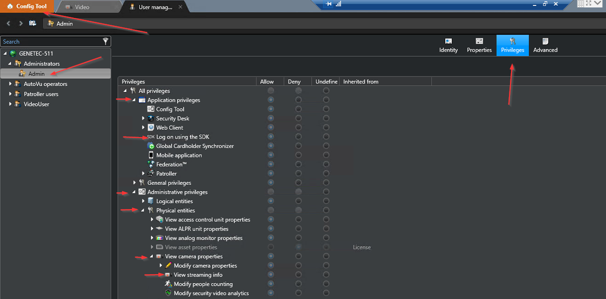

Необходими Genetec привилегии
Следните привилегии са задължителни от Genetec страната, за да се свържете с BriefCam:
За да можете да се свържете:
Привилегии на приложение -> Влезте с помощта на SDK
За да извлечете списък с камери:
Административни привилегии -> Физически лица -> Преглед на свойствата на камерата -> Преглед на информация за поточното предаване
За потоци на живо:
Привилегии за действие -> Камери -> Вижте видео на живо
За извличане:
Привилегии за действие -> Камери -> Преглед на възпроизвеждането -> Експортиране на видео
За известия:
Административни привилегии -> Управление на аларми -> Преглед на свойствата на алармата -> Промяна на свойствата на алармата -> Добавяне на аларми
Привилегии за действие -> Аларми -> Аларми
Административни привилегии -> Управление на системата -> Преглед на потребителски свойства
Административни привилегии -> Управление на системата -> Преглед на свойствата на сървъра

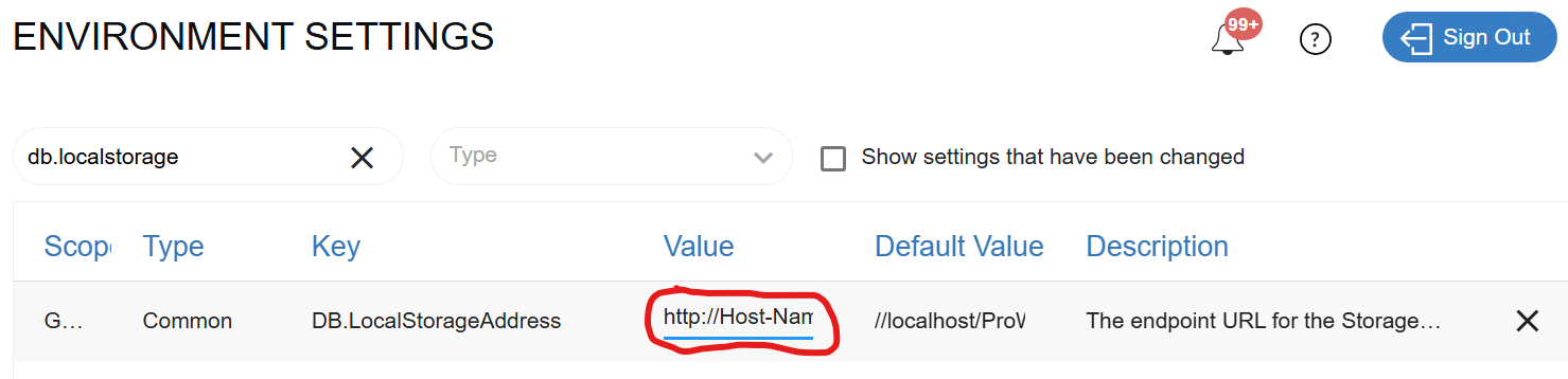

В настройката на DB.LocalStorageAddress среда добавете префикс
http:илиhttps:към стойността.

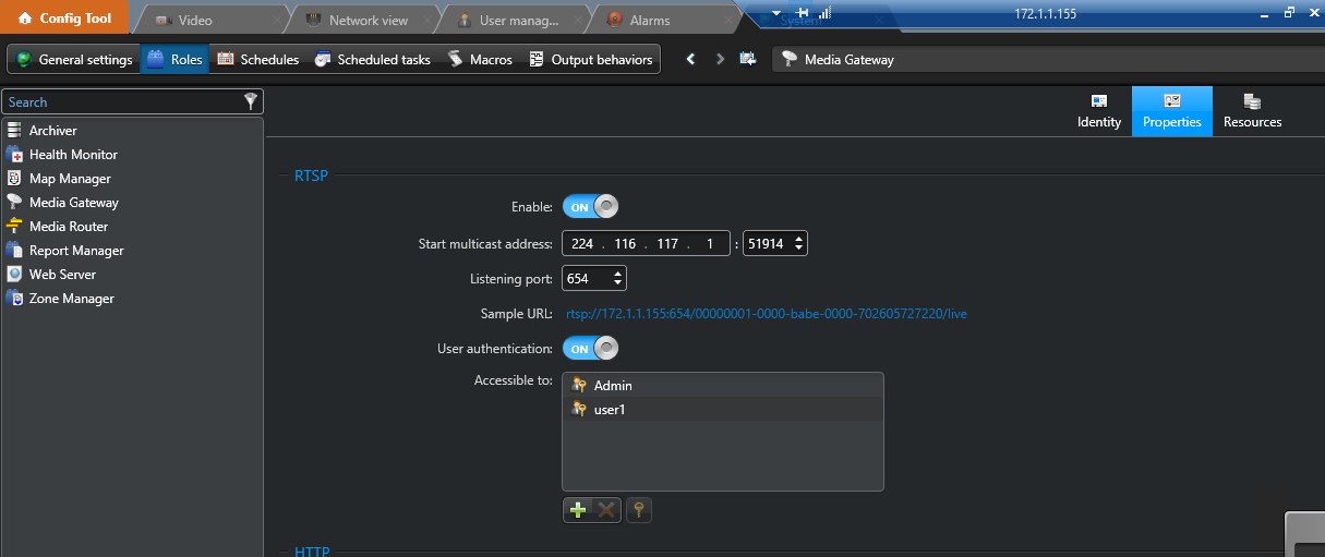

За да издърпате потоци в реално време от Genetec за създаване на известия вBriefCam:
Уверете се, че Genetec порталът е конфигуриран да разрешава RTSP и че удостоверяването е включено.

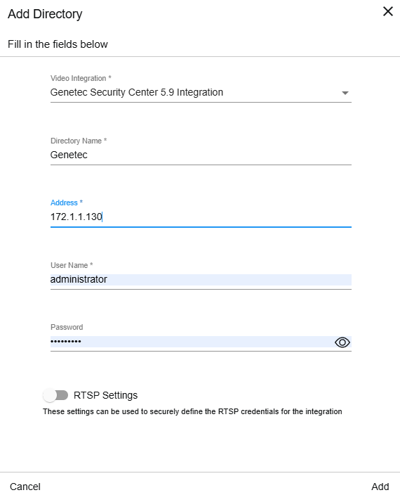

В BriefCam Administrator Consoleраздела, когато добавяте директория, трябва да въведете следната информация:
Име на директория – Въведете име на директорията. Името ще се покаже на крайните потребители, когато избират камери.
Адрес – Въведете адреса на Genetec справочния сървър (име на хост или IP адрес).
Потребителско име – Въведете потребителско име, което ще се използва за удостоверяване на Genetec директорията.
Парола – Въведете паролата за потребителя по-горе.
Имайте предвид, че RTSP-базираните интеграции не работят, когато идентификационните данни на потребителя включват знака @.
RTSP настройки – включете този превключвател. Тъй като удостоверяването на потребителя на RTSP е включено, трябва да въведете идентификационните данни за RTSP. Потребителското име, паролата и адресът на RTSP ще се използват за удостоверяване на RTSP сървъра.

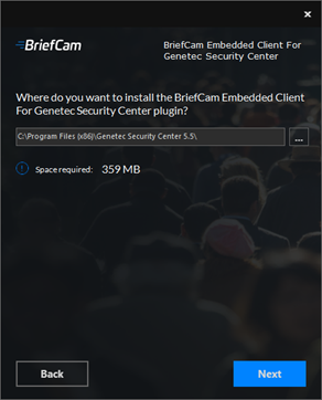

Изберете пътя за инсталиране и щракнете върху "Напред".
Имайте предвид, че пътят за инсталиране трябва да е в същата директория, в която Genetec Security Desk е инсталирано приложението.

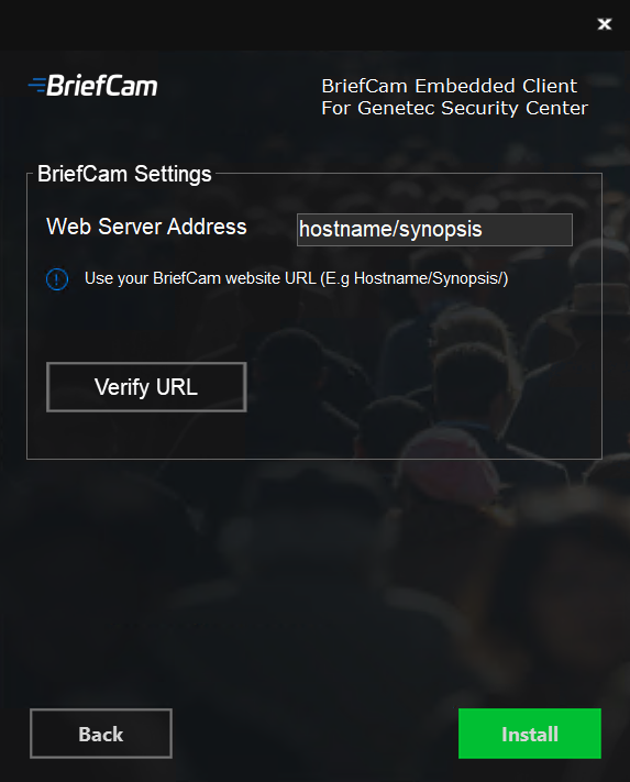

В полето Адрес на уеб сървър въведете URL адреса на BriefCam уеб приложението. За https среди добавете https:// в началото на URL адреса.
Променете думата "резюме" на
app..Проверете дали предоставеният URL е правилен, като щракнете върху бутона "Проверка на URL адреса" (могат да се посочат и двете стойности за IP адрес или име на хост).
URL адресът ще бъде записан
BriefCam.GenetecEmbeddedViewer.dll.config, който се намира по подразбиранеC:\Program Files (x86)\Genetec Security Center x\Plugins\BriefCamв ..След като инсталацията завърши, конфигурацията на URL адреса може да се модифицира ръчно, ако е необходимо.
Например:
<appSettings> <add key="serverAddress" value="x.x.x.x/app/" /> </appSettings>Забележка
Могат да бъдат указани и двата IP адреса или стойностите на името на хоста.
Щракнете върху Инсталиране.
Инсталирането завърши. Щракнете върху "Готово".

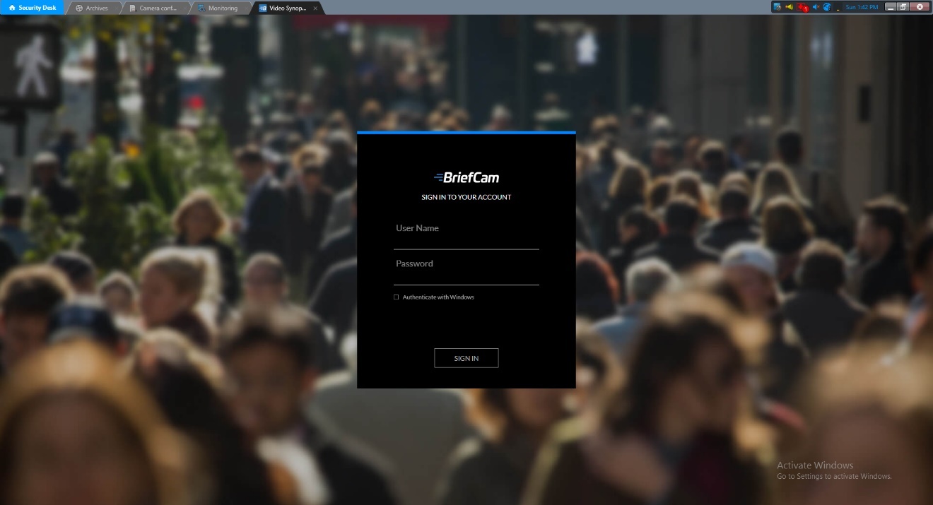

За да установите връзка от BriefCam клиента, вграден в Genetec Security Deskприложението, към сървъра на BriefCam:
Отворете Genetec Security Desk приложението и влезте в Genetec сървъра.

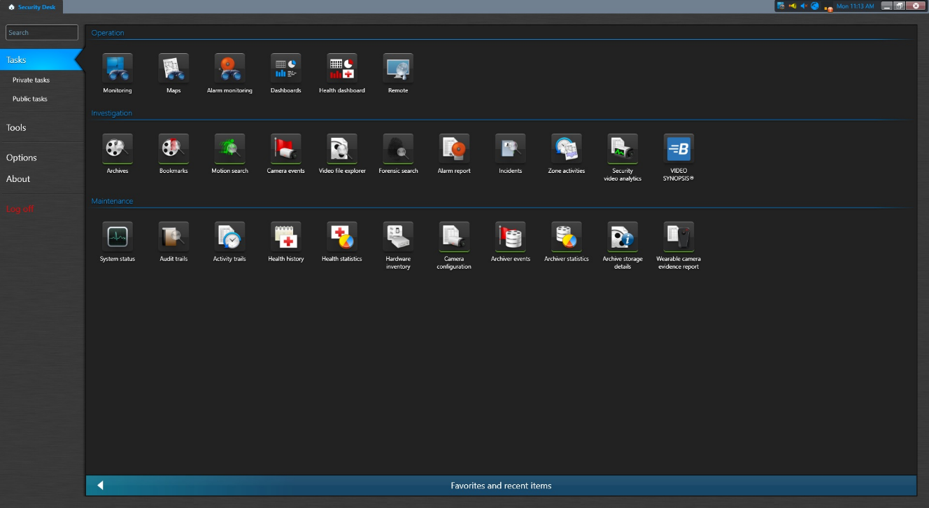

След като е включен и работи, получете достъп до изгледа на Genetec Security Desk основните задачи. Икона VIDEO SYNOPSIS за вграден BriefCam клиент ще се появи под раздела за интеграция. Щракнете върху VIDEO SYNOPSIS иконата, за да получите достъп до вградения BriefCam клиент в отделен раздел на приложението.

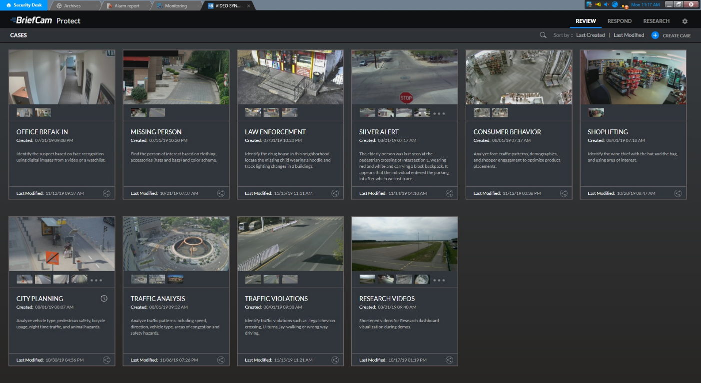

Ще бъдете помолени да влезете в системата BriefCam при щракване върху VIDEO SYNOPSIS иконата. Въведете своето потребителско име и парола и щракнете върху Влизане.
При влизане вграденият BriefCam клиент ще се появи в раздела на приложението Genetec VIDEO SYNOPSIS Security Desk.

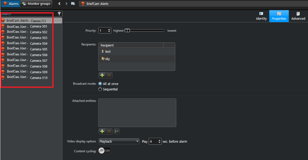

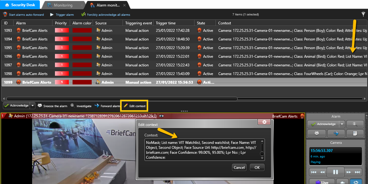

Известията могат да бъдат изпращани в раздела за наблюдение на Genetec Security Centerаларми.
На Genetecадрес:
Име на камера
Клас
Цвят
Признаци На Човек (Облекло За Горната Част На Тялото, Облекло За Долната Част На Тялото, Чанта, Шапка, Маска)
списък за наблюдение
Разпознаване на лица/име на регистрационна табела
Поверителност
От Genetecстраната - имате нужда от пълен потребител администратор.
В раздела "Настройки на средата" има три настройки, които са от значение за изпращане на известия извън BriefCam (вижте изображението по-долу):
За да изпращате известия извън BriefCamсистемата, задайте настройката Respond.AlertsPublishingEnabled на вярно.
За да изпратите известия към VMS, проверете дали настройката Respond.AlertsPublishingToVMSEnabled е зададена на вярно.
За да промените интервала на запитване, използвайте настройката Respond.AlertsPublishingIntervalMilliseconds.
Ако направите промени в настройките, трябва да рестартирате или стартирате услугата VServer.

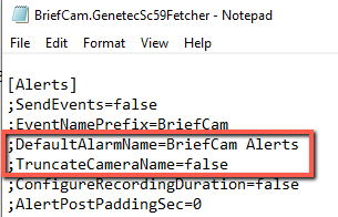

Когато Genetec допълнителният модул е инсталиран, BriefCam.GenetecSc58Fetcher.ini файлът или BriefCam.GenetecSc59Fetcher.ini файлът се създават на адрес: C:\Program Files\BriefCam\BriefCam Server\plugins. Разделът [Alerts] съдържа редица параметри, включително:
DefaultAlarmName– Този параметър се използва като връзка между BriefCam и Genetec…TruncateCameraName– Този параметър ви позволява да изпратите уникален идентификатор на аларма за всяка камера.
Ако TruncateCameraName параметърът не съществува в .ini файла, поведението по подразбиране ще бъде сякаш параметърът е зададен на false.. Ако параметърът е зададен на "вярно", всяка аларма, изпратена Genetec на, ще има следния идентификатор:
<DefaultAlarmName> – <Име на камера> например: BriefCam Alarm – Камера-55.
Забележка
Ако очаквате голям брой аларми да се появят едновременно, задайте ReactivationThresholdSec параметър на 0.. Това гарантира, че няма да бъдат пропуснати известия.

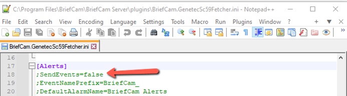

Можете да изпращате събития вместо известия. Можете да направите това, като настроите SendEvents параметъра true и премахнете коментирането на реда, като премахнете (;) точка и запетая. Параметърът е във BriefCam.GenetecSc58Fetcher.ini файла или BriefCam.GenetecSc59Fetcher.ini файла, който се намира по подразбиране в: C:\Program Files\BriefCam\BriefCam Server\plugins.

Две различни версии на Genetec добавката, инсталирана на една и съща машина, няма да работят с BriefCam..

При Genetec интеграции на 5.10, когато Rtsp URL адресът е въведен в полето за парола на настройката на справочната връзка: 'VmsPassword RtspUsername:RtspPassword@GenetecRtspServer', в някои сценарии не се изпращат известия. За да разрешите този проблем, задайте
LiveStreamWarmupFrameCount19 в конфигурационния файл на добавката и Live.GetLiveImageRetryInterval=500 в настройките на BriefCam Administrator Consoleсредата.В Genetec интеграциите на 5.10.2 на камерите на H.265 се показва сив кадър вместо изображение на RESPOND на живо. За да се реши този проблем, интервалът на ключовата камера в изображенията не трябва да е по-голям от стойността на LiveStreamWarmupFrameCount във
BriefCam.GenetecSc59Fetcher.iniфайла.
