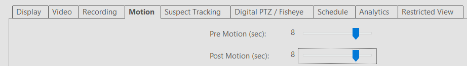

За камерите за запис на движение, ако искате оригиналният видеоклип на известията да е достъпен, задайте настройките за предварително движение и след движение на VMS на минимум 8 секунди. Тези настройки са налични на: Exacq Визия клиент -> Конфигурация -> Exacq Визия сървър -> Конфигуриране на системата -> Добавяне на IP камери -> Записване на камера -> [изберете камера със запис на движение] -> Меню Движение.

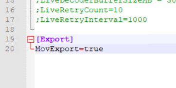

За камери с H265 кодек за ниво на интеграция L1 и L2, за да работят правилно, отворете файла
BriefCam.ExacqIntegration.ini(намира се на: )C:\Program Files\BriefCam\BriefCam Server\pluginsи задайтеMovExportпараметъра наtrue.. Това ще гарантира, че Processing Server и услугата за визуализиране работят правилно и че клипът VIDEO SYNOPSISв близък план и оригиналното видео са достъпни.
