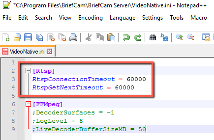

Във VideoNative.ini файла (който се намира в C:\Program Files\BriefCam\BriefCam Server), променете както RtspConnectionTimeout параметрите, така и параметрите, и ги RtspGetNextTimeout променете 60000 и премахнете от началото на тези редове (както е показано на изображението по-долу).

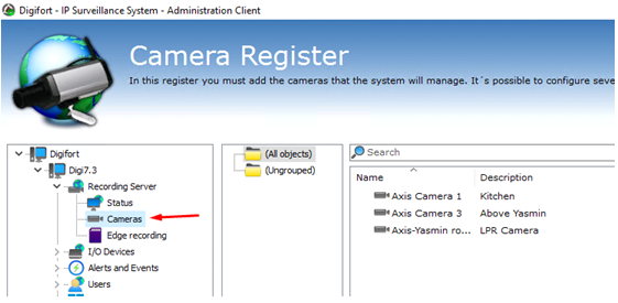

  1. Отворете раздела "DigifortАдминистриране на клиенти" и отидете на "Записващ сървър" – Камери>.

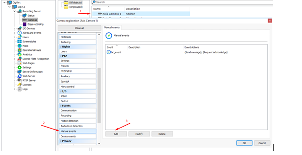

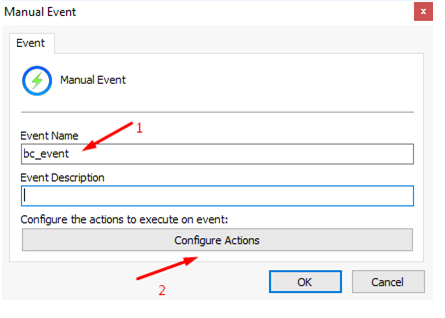

  2. Натиснете два пъти върху името на камерата и отидете на раздела "Ръчно конфигуриране на събития ". Кликнете върху "Добави", за да създадете ново събитие.

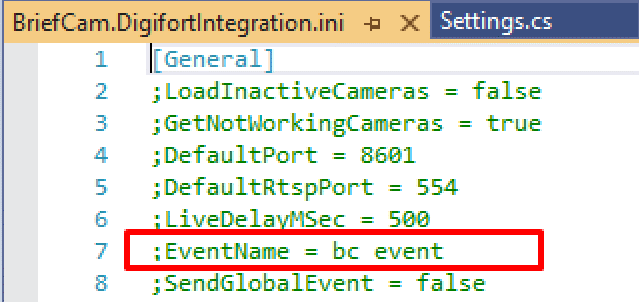

  3. Името на събитието по подразбиране е bc_event… Името може да бъде променено в конфигурационния файл на Digifort добавката.
  4. Щракнете върху Конфигуриране на действия.

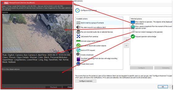

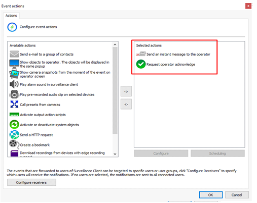

  5. Изберете действия за събития. Обикновено се използват действията "Изпращане на незабавно съобщение до оператора" и "Искане за потвърждение от оператора".
Забележка
Действието "Покажи обекти на оператор на събития" отваря нов плейър на поток на живо за всеки нов сигнал, което води до претоварване с CPU. Уверете се, че това действие е забранено.
Всеки нов прозорец за известия вече ще се показва в Digifort клиента.

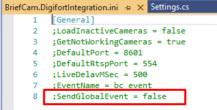

Алтернативно, можете да конфигурирате едно глобално събитие, което ще се активира за всички камери. Този метод обаче има някои ограничения.
  1. За да активирате глобалното изпращане на събития, задайте SendGlobalEvent опцията за конфигурация на файла с приставки на true..

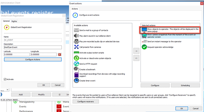

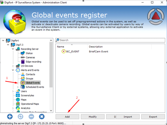

  2. Отворете раздела "DigifortАдминистриране на клиенти" и навигирайте до "Известия и събития" – "Глобални събития".

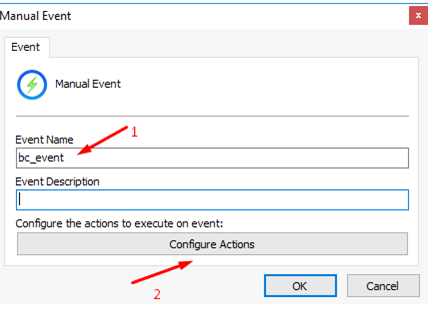

  3. Кликнете върху "Добави", за да създадете ново събитие.
  6. Проверете дали действието "Покажи обекти на оператора" е забранено.
