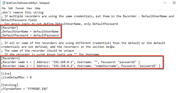

Раздели за записващи и записващи устройства
Тази интеграция поддържа много записващи сървъри и трябва да въведете идентификационните данни за всеки от записващите сървъри във BriefCam.Dallmeier.SeMSy3.ini файла.
Не забравяйте да премахнете точка и запетая ( ; ) от началото на всеки ред, който променяте.

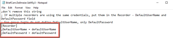

Ако всички записващи устройства споделят едни и същи идентификационни данни:
Задайте идентификационните данни в
DefaultUserNameполетата иDefaultPasswordполетата, както е показано на изображението по-долу.
Ако използвате групово влизане:
Задайте
DefaultPasswordсамо. ОставиDefaultUserNameреда както е.

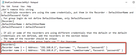

Ако всеки запис има свои идентификационни данни:
Ако всички или някои от записващите сървъри имат идентификационни данни, различни от тези по подразбиране, посочете всеки от тях в [Recorders] раздела с името на записващото устройство, IP адреса, потребителското име и паролата.
Имайте предвид, че:
Всяко име на записващото устройство трябва да е уникално.
Ако записващото устройство използва групово влизане, използвайте два набора от двойни кавички (") за
Username..
Ако някои от записващите сървъри имат свои идентификационни данни:
Задаване на споделените идентификационни данни в
DefaultUserNameполетата иDefaultPasswordполетата.За записващите сървъри с идентификационни данни, различни от тези по подразбиране, добавете всеки един от тях към
[Recorders]раздела.

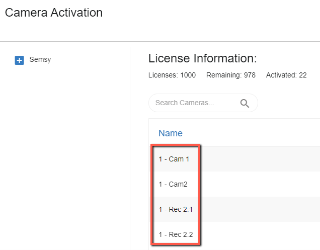

Имената на BriefCam Administrator Consoleкамерите от VMS ще бъдат зададени с регионалния код и тире. На изображението по-долу кодът на областта е 1.

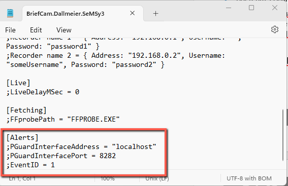

За да конфигурирате изпращането на BriefCam известия към базата данни на Dallmeier SeMSy III, изпълнете следните стъпки:
Активирайте изпращането на известия извън BriefCam, като отворите и зададете BriefCam Administrator Console настройката на средата Respond.AlertsPublishingEnabled на вярно.
На машината, на която сте стартирали BriefCam"s SeMSy III" добавка, отворете файла (намира се
BriefCam.Dallmeier.SeMSy3.ini, по подразбиране, в:C:\Program Files\BriefCam\BriefCam Server\plugins).
Задайте следните три параметъра и премахнете точка и запетая от началото на всеки от редовете:
PGuardInterfaceAddress– IP адресът или името на хоста на машината, на която е инсталирана услугата PGuardInterface (по подразбиране локален хост).PGuardInterfacePort– HTTP порта за услугата PGuardInterface (конфигуриран по време на инсталирането на услугата; 8282 по подразбиране).EventID– Това е ID на субалармата, който трябва да се създаде в PGuard в раздела "Външно съобщение 10036". Това може да бъде всяко число от 1 до 99999, стига да не е вече в употреба. Вижте документацията Dallmeierна PGuardInterface за допълнителна информация.
В BriefCam Administrator Consoleсписъка стартирайте/рестартирайте услугата VServer.

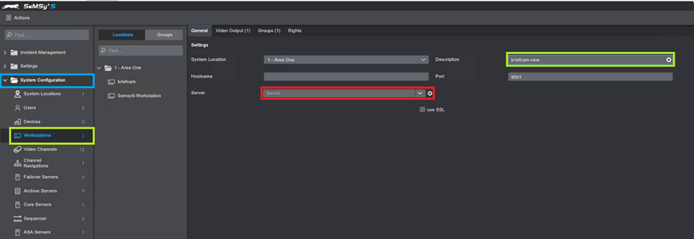

СТЪПКА 1. Създаване на виртуална работна станция в SeMSy 5 конфигурация
За да се свържете с основния сървър в SeMSy 5 разпределена инсталация, трябва да има работна станция, като част от идентификационните данни.
Това се прави чрез създаване на Virtual Workstation, както следва:
В приложението SeMSy 5 Config Mode отворете папката System Configuration.
Кликнете върху менюто Работни станции.
В полето Описание въведете име на работната станция. Необходимо е само име на работната станция. Не избирайте сървър от падащото меню "Сървър", той трябва да остане празен.

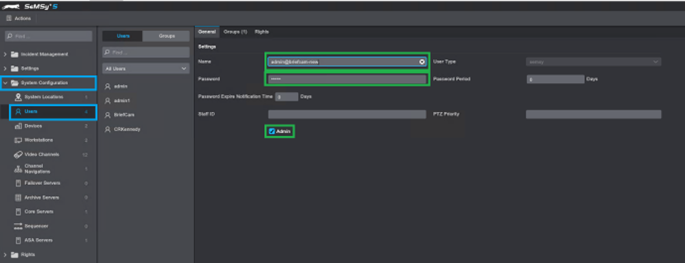

СТЪПКА 2. Създаване на нов потребител администратор за BriefCam в SeMSy 5
Кликнете върху менюто "Потребители".
Добавете нов потребител.
В полето Потребител въведете потребителското име, като използвате следния синтаксис:
[REST API user]@[workstation name]Където
REST API userпотребителското име е конфигурирано за достъп до Rest API (това е в потребителското име за влизане в сайта, намерено в приложението SeMSy Setup) иworkstation nameе новосъздаденото име на работната станция от СТЪПКА 1 по-горе (Създайте виртуална работна станция в SeMSy 5 Config).Например:
admin@briefcam-newВ полето Парола създайте парола.
Дайте на новия потребител администраторски права, като поставите отметка в квадратчето Администратор.

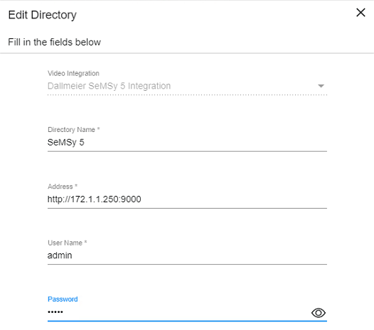

От полето Интеграция на видео изберете Dallmeier SeMSy5 Интеграция.
В полето Име на директория въведете име.
В полето "Адрес" въведете следната схема на URI, която е необходима за свързване с SeMSy 5 REST сървъра:
Схемата на URI е

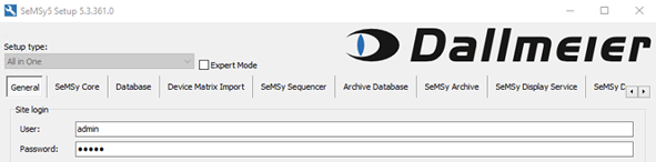

http(s)://{SeMSy5-address}:{RestServerPort}Ще намерите RestServerPort в раздела SeMSys 5 Setup application's SeMSyCore. Портът по подразбиране
9000е .In the User Name and Password fields, enter the SeMSy5 Site Login User and User Name and Password. You’ll find these in the SeMSy 5 Setup application’s General tab (as shown in the image below). If you are using a distributed environment, enter the user and password that you created in the SeMSy 5 Config Mode application (see STEP 2. Create a New Admin User for BriefCam in SeMSy 5 above).

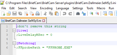

След като стартирате добавката, можете да конфигурирате BriefCam.Dallmeier.SeMSy5.ini файла, който по подразбиране се намира на адрес: C:\Program Files\BriefCam\BriefCam Server\plugins..
Секция на живо
Когато се получи изображение на живо от записващото устройство/камерата, се получава и времето на кадъра. Ако това време е невалидно, BriefCam ще зададе времето на кадъра към текущото време минус стойността, зададена в LiveDelayMSec параметъра. Например, ако е получен кадър с време 01/01/1900 00:00:00, BriefCam ще замени това време с текущото време на машината и ще извади конфигурираното закъснение, което по подразбиране е 0.
Извличане на секция
Параметърът FFprobePath е пътят до ffprobe.exe файла, който се намира в папката на сървъра BriefCam. Пътят по подразбиране е зададен на пътя до сървъра на BriefCam.
