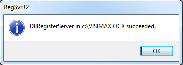

  3. Стартирайте Command Prompt (CMD) като администратор. За да направите това, щракнете върху бутона Старт, въведете cmdи изберете cmd.exe от списъка за търсене вдясно, последван от Пусни като администратор
  4. Въведете Regsvr32 <full path to the location where you put visimax.ocx> (т.е. Regsvr32 C:\VISIMAX.OCX).
  5. Изскачащ прозорец ще покаже, че системният регистър е добавен успешно. Щракнете върху OK.

  2. Стартирайте Command Prompt (CMD) като администратор. За да направите това, щракнете върху бутона Старт, въведете cmdи изберете cmd.exe от списъка за търсене вдясно, последван от Пусни като администратор.
  3. Въведете Regsvr32 <full path to the location where you put visimax.ocx> (т.е. Regsvr32 C:\VISIMAX.OCX).
  4. Изскачащ прозорец ще покаже, че системният регистър е добавен успешно. Щракнете върху OK.

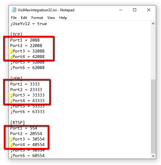

  2. Чрез въвеждане на адреса в определен синтаксис и редактиране на VisimaxIntegration32.ini файла, както е описано по-долу:
    1. Въведете адреса в адресната лента, последвана по избор от (#) за паунда ключ и броя на адресите за търсене. Имайте предвид, че в този метод не сте длъжни да посочвате порта в адреса, а само <IP>#<number of addresses>… Ето два примера:
      172.25.25.29#29 ще сканира и двете 172.25.25.29 и следващия номер: 172.25.25.30 и да ги добавите към директорията, която създавате.
      10.0.0.99 # 10 ще сканира IP адреси 10.0.0.99-108
    2. Когато VisiMAX сървърът има повече от два порта (два екземпляра), трябва да активирате допълнителни портове във файла, като откоментирате портовете (премахване на точка и запетая) вTCP; UDP и разделите RTSP на BriefCamфайла (VisimaxIntegration32.iniна адресC:\Program Files\BriefCam\BriefCam Server\32\plugins: ).
      Например, ако VisiMAX сървърът използва четири порта, намерете портове 3 и 4 във файла и ги премахнете (премахнете точка и запетая) във всички раздели.
      Активирането на офлайн порт значително ще забави процеса на свързване.
