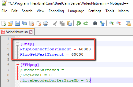

في VideoNative.iniملف (الموجود في C:\Program Files\BriefCam\BriefCam Server)، قم RtspGetNextTimeoutبتغيير النص 60000والمعلمات RtspConnectionTimeoutوإزالة الفواصل المنقوطة من بداية هذه الصفوف (كما هو موضح في الصورة أدناه).

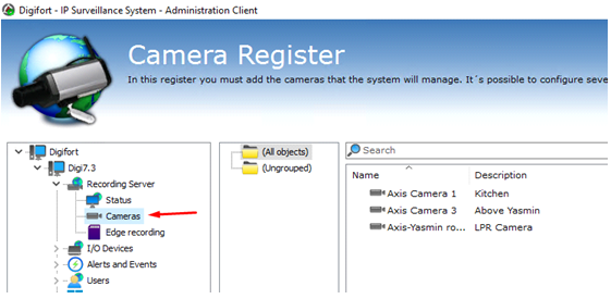

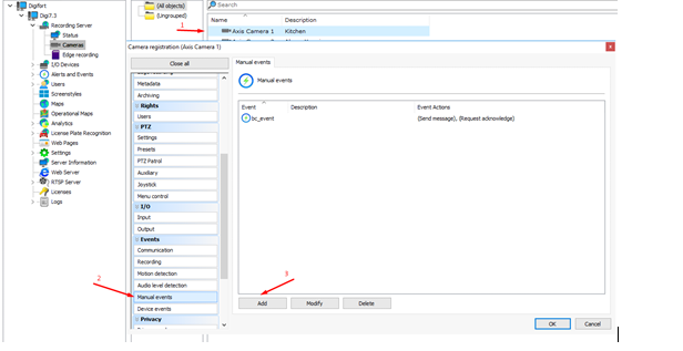

  1. افتح عميل Digifortإدارة وانتقل إلى خادم التسجيل -> علامة التبويب الكاميرات.
  2. انقر نقرا مزدوجا على اسم الكاميرا وانتقل إلى علامة التبويب تكوين الأحداث اليدوية. انقر فوق إضافة لإنشاء حدث جديد.

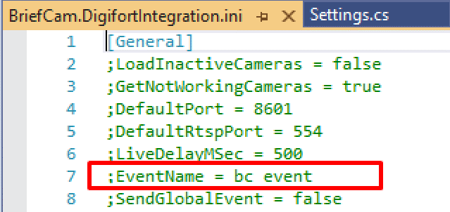

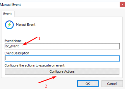

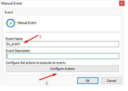

  3. اسم الحدث الافتراضي هو bc_event. يمكن تغيير الاسم في ملف تكوين المكون Digifortالإضافي.
  4. انقر فوق تكوين الإجراءات.

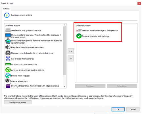

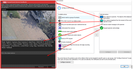

  5. حدد إجراءات الحدث. عادة، يتم استخدام خانة الاختيار "إرسال رسالة فورية إلى المشغل" و"طلب إقرار المشغل" بإجراءات الحدث.
ملاحظة
يفتح إجراء عرض الكائنات على حدث المشغل مشغل بث مباشر جديدا لكل تنبيه جديد، مما يؤدي إلى تحميل CPU زائد. تأكد من تعطيل هذا الإجراء.
ستظهر كل نافذة تنبيه جديدة الآن في Digifortعميل .

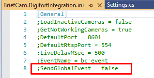

بدلا من ذلك، يمكنك تكوين حدث عالمي واحد سيتم تشغيله لجميع الكاميرات. مع ذلك، فإن هذه الطريقة لديها بعض القيود.
  1. لتمكين إرسال الأحداث عالميا، عين SendGlobalEventخيار ملف تكوين المكون الإضافي على .true

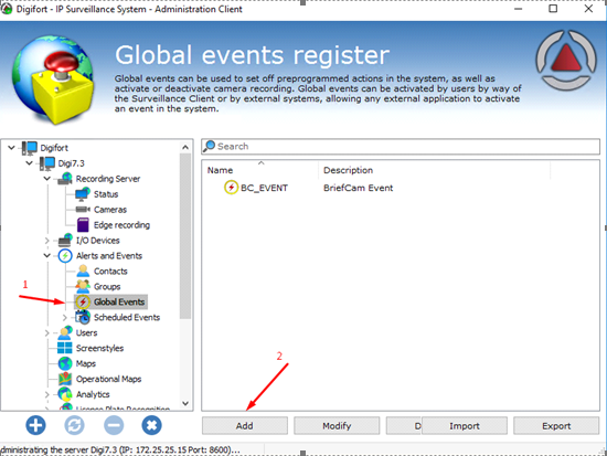

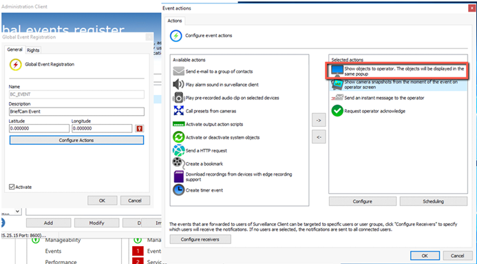

  2. افتح عميل Digifortإدارة وانتقل إلى التنبيهات والأحداث -> علامة التبويب الأحداث العالمية.
  3. انقر فوق إضافة لإنشاء حدث جديد.
  6. تحقق من تعطيل إجراء إظهار الكائنات للمشغل.
