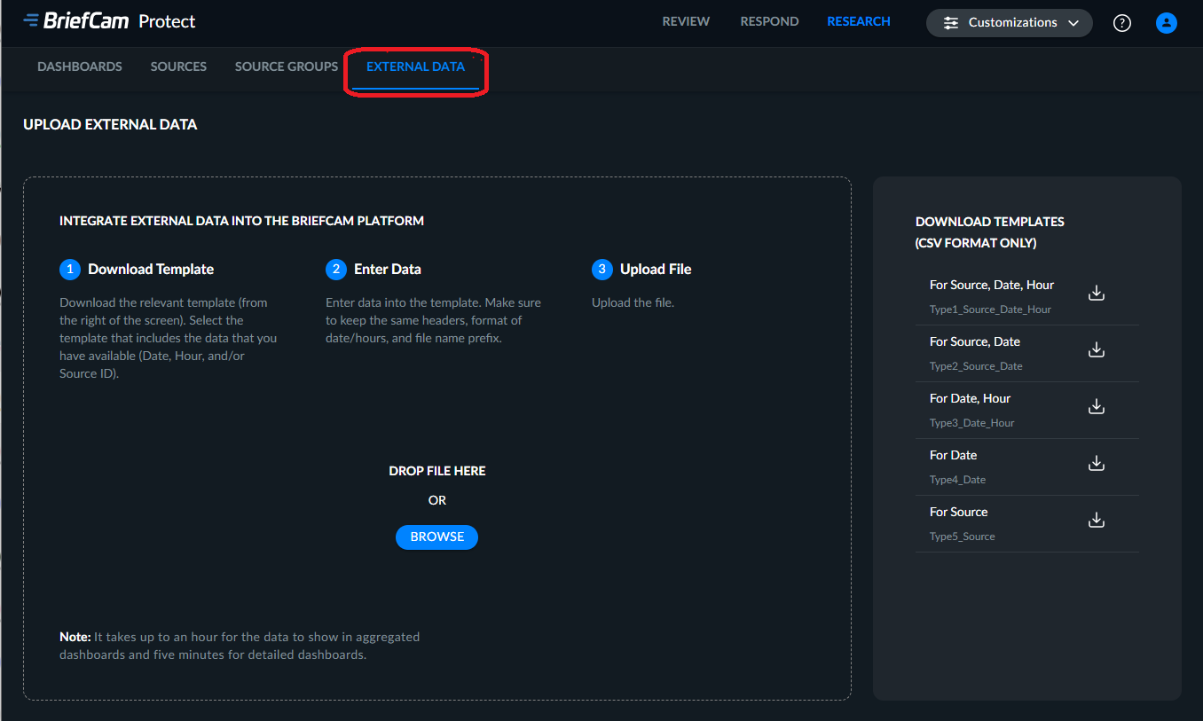

  1. 单击“外部数据”选项卡。

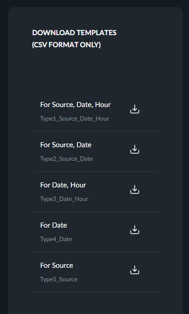

  2. 确定将您的外部来源的哪些元素(来源、日期和/或小时)链接至其中的数据BriefCam。下载模板,该模板的说明中包含这些元素。
  3. 按照以下“外部源文件格式说明”部分中的步骤,将数据输入模板文件。
  4. 您可以将视频源文件拖放到对话框中,或者单击“浏览”以打开标准文件选择对话框。
  5. 单击“Upload(上传)”。

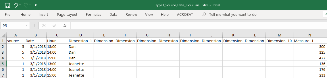

保留模板的结构和标题名称,以便BriefCam知道如何导入数据。每种文件类型都包含数据将根据其进行匹配的关键列,以及包含客户外部数据的可选附加列:

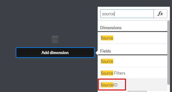

  • 来源–来源列需要包含来源ID,例如:22。请参阅以下示例以确定如何查找来源的ID。
    • 创建新工作表,将表格图表拖到工作表中,然后单击添加维度。
    • 键入,source并从字段列表中选择SourceID。

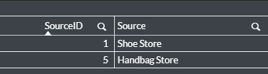

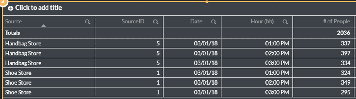

    • 现在,您将有一个包含源ID和名称的表。
  • 日期–添加具有日期维度的另一列。日期格式为DD/MM/YYYY,例如:24/09/2018(如果您不确定月份或日期是否首先出现,请在表中添加另一个维度:月(Month))。
  • 小时–添加具有小时维度的另一列。
    24小时格式的小时(hh),例如:13:00、09:00(应添加前导零)。

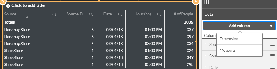

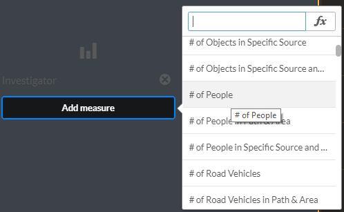

  • 人员数量–添加另一个带有人员数量度量的列。
现在您有一个包含源、SourceID、日期、小时和人数的表。

在至少一个维度或度量中添加数据。您可以在这些列中输入任意值,但重要的是不要更改第一行中文本的名称。一个好的做法是在单独的文档中列出每个维和度量所代表的含义。例如,维度1 =员工姓名。
  • 维度1..10
    这些是可选列,用于将文本数据导入仪表板,以便对数据进行相应分组,如部门或经理姓名。
  • 措施1..10
    这些是可选列,用于将数字数据导入仪表板,以便可以相应地汇总数据,如总销售额和员工数量。
    请记住,文件名必须包含以下前缀中的正确前缀:
    • Type1_Source_Date_Hour(对于包含“源”、“日期”和“小时”列的文件)。
    • Type2_Source_Date(包含源和日期的文件)。
    • Type3_Date_Hour(包含源和小时的文件)。
    • Type4_Date(对于带日期的文件)。
    • Type5_Source(包含源的文件)。

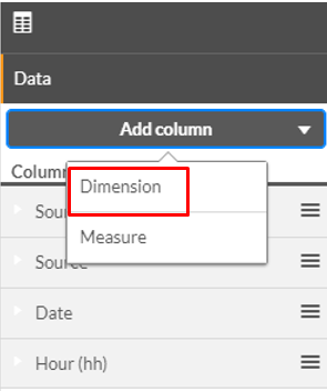

  4. 单击“添加”列,然后单击“维度”。

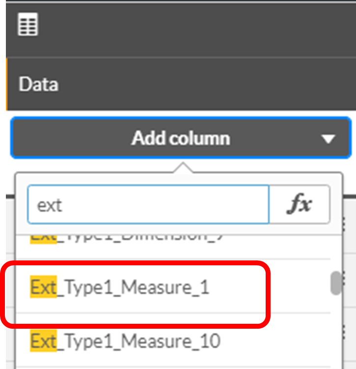

  5. 键入ext并选择Ext_Type1_Dimension_1。

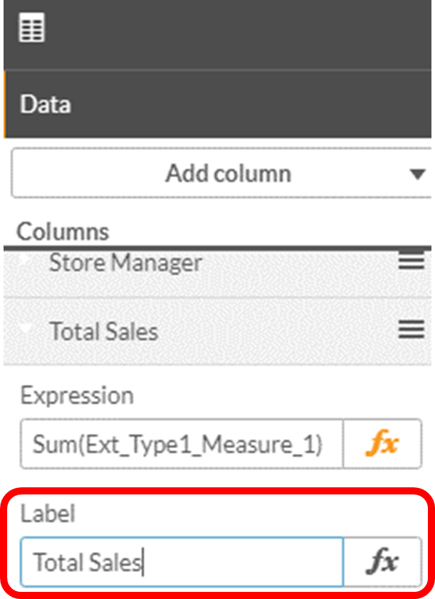

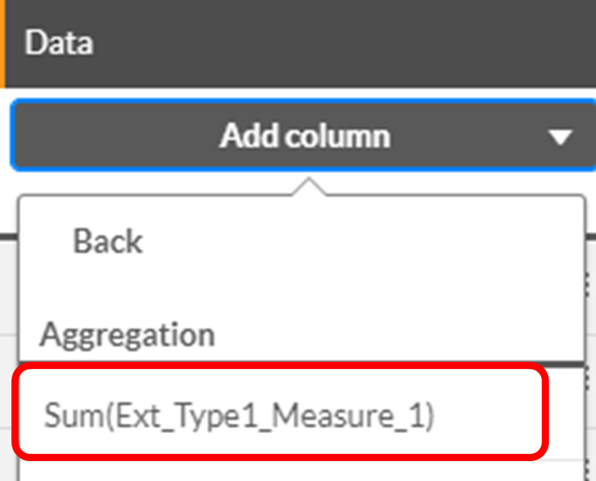

  7. 单击添加列,单击测量,然后选择Ext_Type1_Measure_1。
  8. 设置聚合,如Sum,并为度量指定一个有意义的名称。

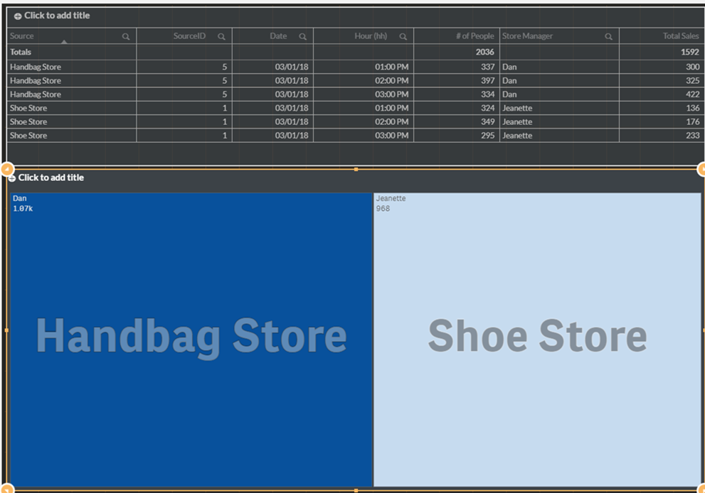

现在,您将添加树形图。
  1. 将树形图拖到仪表板上。

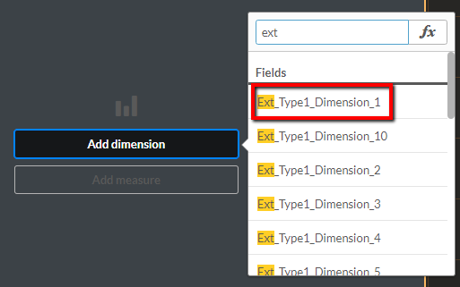

  2. 将外部数据源维度添加到图表:
    • 单击添加列并选择维度。
    • 键入ext并选择Ext_Type1_Dimension_1。
  3. 添加衡量标准:人员数量。

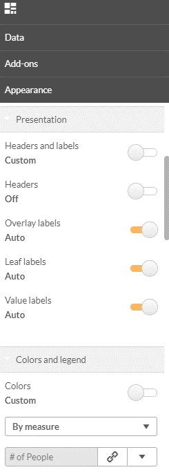

您现在将设置演示文稿。
  1. 将标题和标签设置为“自定义”。
  2. 将标题设置为关闭。
  3. 将值标签设置为自动。
  4. 将颜色设置为“自定义”。
  5. 按度量选择。
现在,您有一个树形图,其中包含来自外部来源(商店经理)的数据和来自两个来源(手袋商店和鞋店)BriefCam(人员数量)的数据。
