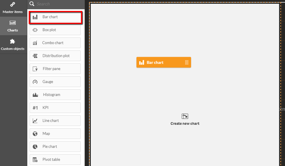

  1. Dra ett liggande diagram till bladet.

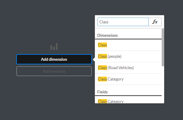

  2. Klicka på Lägg till dimension och välj Klass.

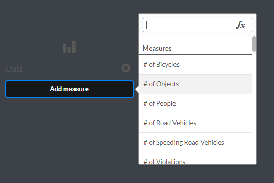

  3. Klicka på Lägg till mått och välj Antal objekt.

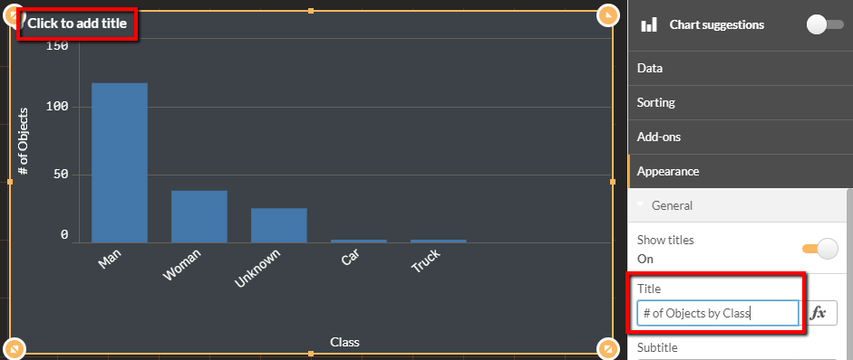

  4. Lägg till en titel till diagrammet.

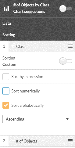

  6. Expandera Klass, välj Anpassad sortering och kontrollera Sortera i bokstavsordning.

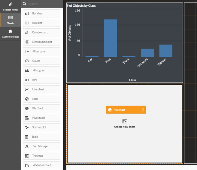

  7. Dra ett cirkeldiagram till instrumentpanelen.

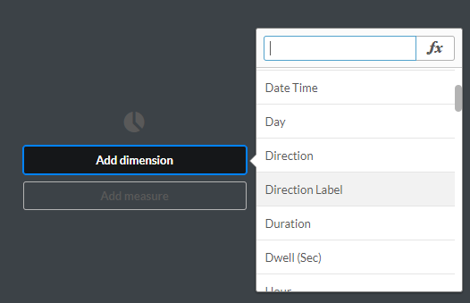

  8. Klicka på Lägg till dimension och välj Riktningsetikett.

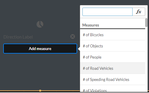

  9. Klicka på Lägg till mått och välj Antal vägfordon.

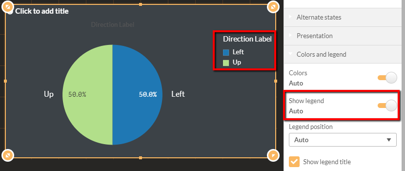

  10. Om du inte ser en förklaring, ändra Visa förklaring till Aktiverad.

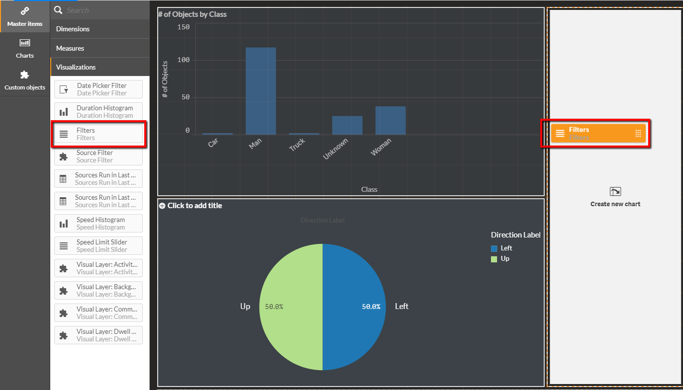

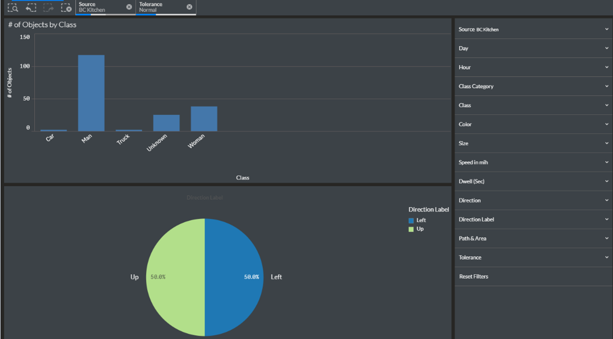

  11. Dra filtervisualiseringen till instrumentpanelen.
  12. Klicka på knappen Klar redigering.
    Grattis! Du har skapat en ny instrumentpanel.

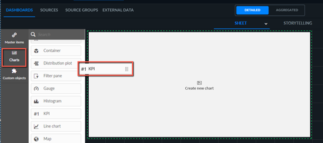

  1. Dra KPI-diagrammet till instrumentpanelen.

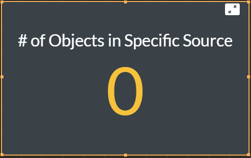

  2. Välj antal objekt i ett specifikt källmått.
  3. Resultatet kommer just nu att vara 0 objekt.

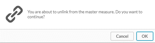

  4. Bryt länken mellan måttet och visualiseringsobjektet genom att klicka på ikonen Bryt länk (Unlink icon.png).
  5. Klicka på OK.

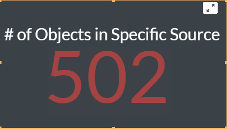

  8. Se resultatet.

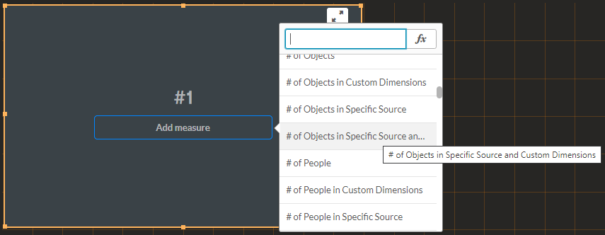

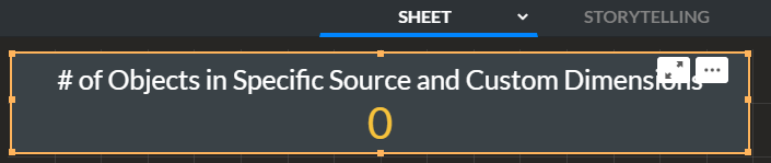

  2. Välj antal objekt i måttet Specifik källa och Anpassade dimensioner .

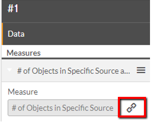

  5. Klicka på OK.

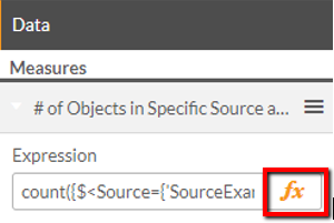

  6. Klicka på funktionsknappen i fältet Uttryck (Expression icon.png).
  7. Ersätt strängen SourceExample och CustomDimensionsExample med den begärda källan och det anpassade dimensionsnamnet.
