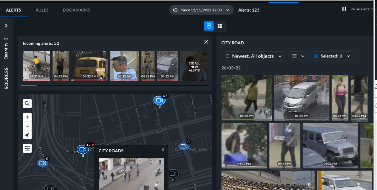

Kartvy
I RESPOND-modulen kan du visa aviseringar på en karta om din systemadministratör har konfigurerat systemet att tillåta detta. I kartvyn kan du se varningar på en karta enligt kamerans position.
Medan standardvyn är rutnätsvyn, om du vill att kartvyn ska vara standard, be din BriefCam administratör att konfigurera den.
På kartan ser du olika ikoner, som förklaras i tabellen nedan.

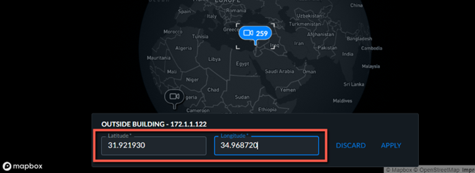

För att lägga till koordinater till en källa (kamera eller fil):
Klicka på ikonen Lägg till koordinater
till höger om videokällan.
Ange latitud och longitud för källan eller dra och släpp källan på kartan och klicka på TILLÄMPA.
Om du inte vet latitud och longitud, kontakta din organisations BriefCam administratör.

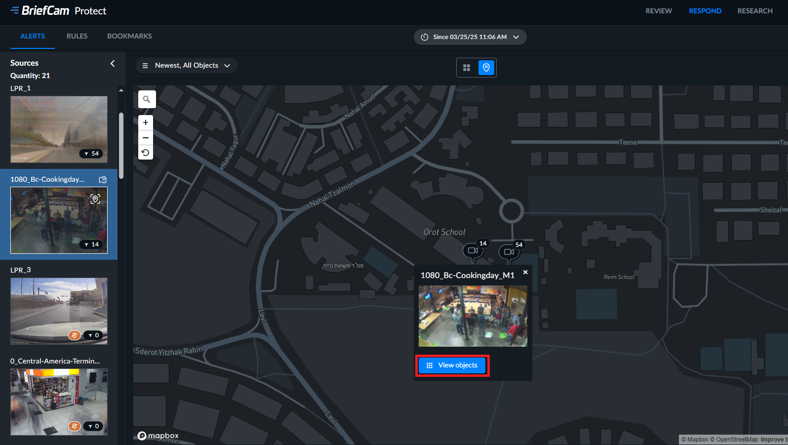

Så här visar du aviseringar direkt från en kamera:
Klicka på kameran.
Klicka på knappen Visningsobjekt för att öppna rutnätsvyn.
Observera att när aviseringar kommer in kommer du att se dem i avsnittet Inkommande aviseringar överst till höger.
