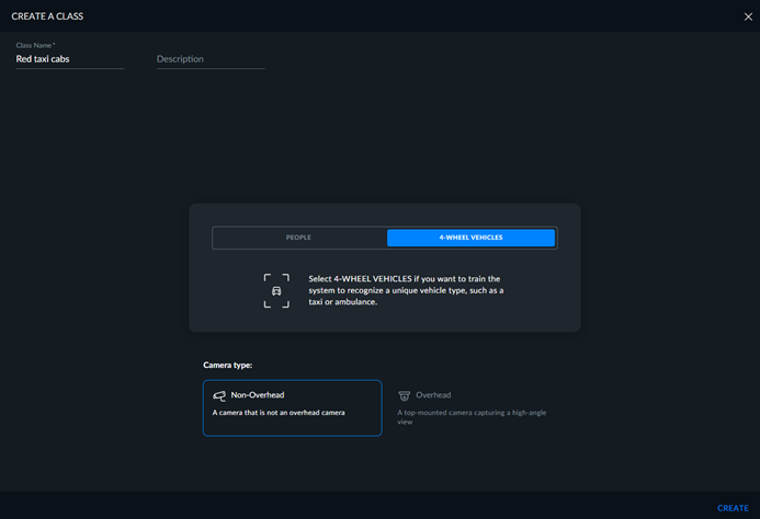

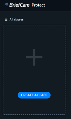

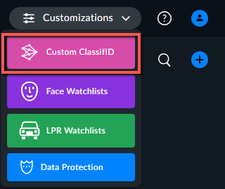

  1. Din meniul Personalizări, selectați opțiunea Custom ClassifID.
  2. Faceți clic pe butonul CREARE CLASĂ.
  3. Dați un nume clasei. Numele trebuie să fie unic și nu trebuie să fie același cu oricare dintre clasele încorporate (cum ar fi "femeie" sau "camion"), inclusiv numele traduse ale claselor încorporate (cum ar fi "bărbat" în germană).
  4. Selectați dacă veți instrui un tip de persoană sau de vehicul.
  5. Selectați dacă această cameră este o cameră non-aeriană sau o cameră aeriană.
  6. Faceți clic pe butonul CREARE.

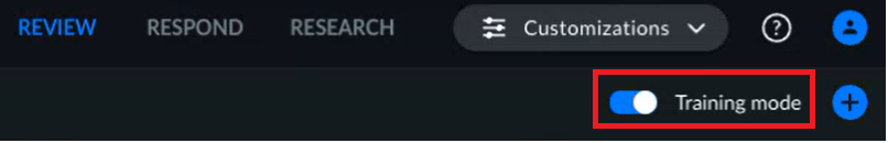

  1. Deschideți modulul REVIEW.
  2. În partea din dreapta sus a ecranului, porniți comutatorul pentru modul de instruire.

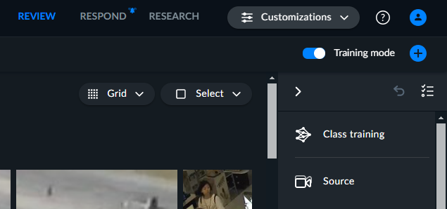

  6. Faceți clic pe opțiunea Instruire clasă.
  7. Selectați clasa pe care doriți să o instruiți și faceți clic pe APLICARE.

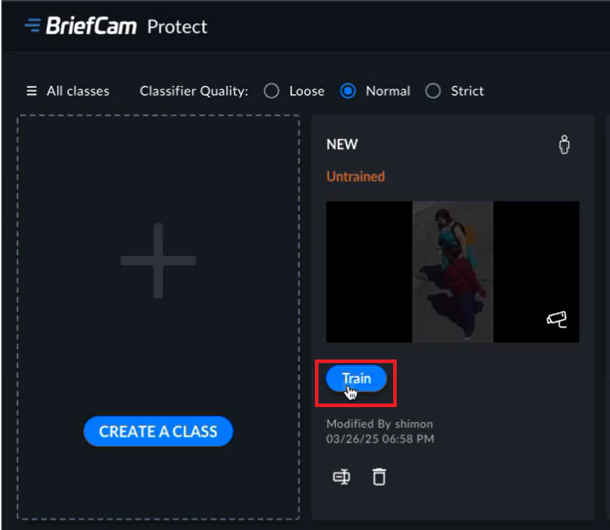

Instruirea pentru noua clasă
Notă
Luați legătura cu administratorul pentru a verifica dacă sistemul este configurat pentru instruirea pentru clase personalizate.

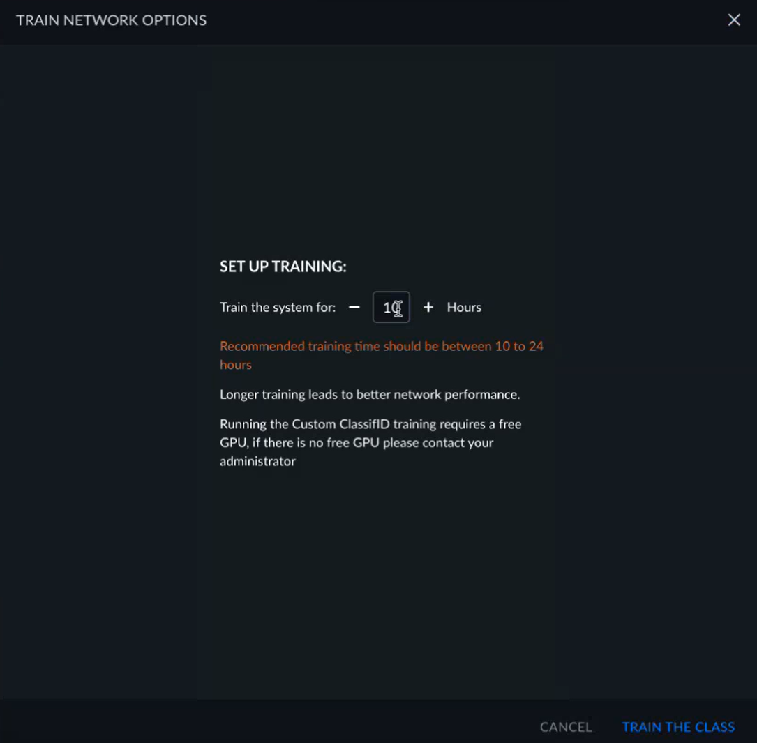

  1. Din ecranul principal, faceți clic pe butonul Tren pentru clasa pe care doriți să antreneze.
  2. Definiți numărul de ore pentru a seta sistemul.
  3. Faceți clic pe butonul INSTRUIRE CLASĂ.
