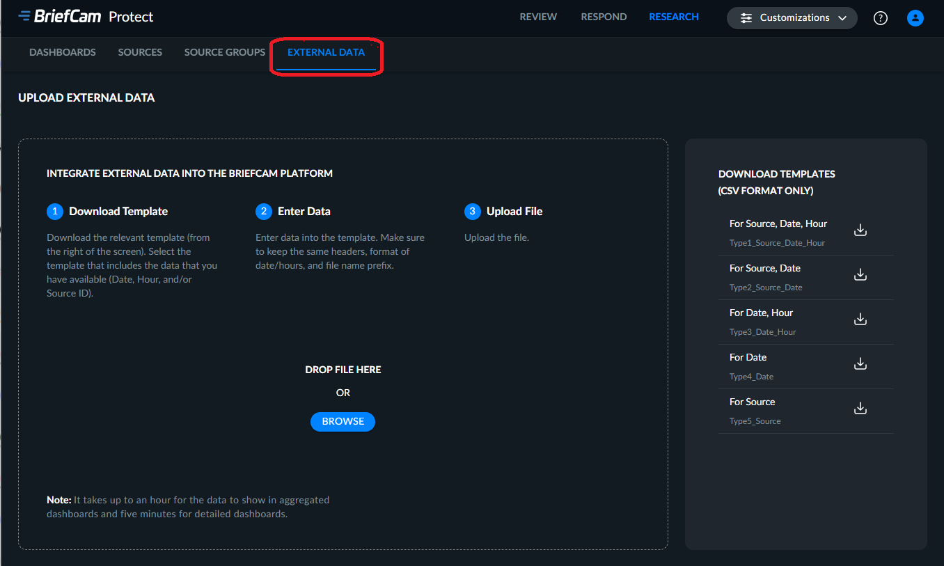

Para adicionar um arquivo .csv externo:
  1. Clique na guia DADOS EXTERNOS.

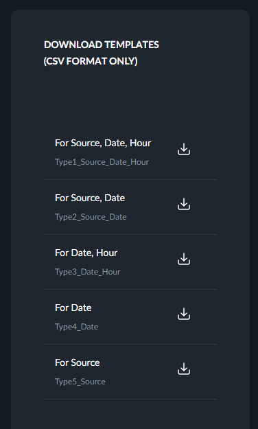

  2. Decida quais elementos (fonte, data e/ou horas) de sua fonte externa serão o link para os dados em BriefCam. Baixe o modelo que inclui esses elementos em sua descrição.
  3. Insira seus dados nos arquivos de modelo seguindo as etapas na seção Instruções do Formato de Arquivo de Fonte Externa abaixo.
  4. Você pode arrastar e soltar os arquivos de fonte de vídeo para a caixa de diálogo ou clicar em Procurar para abrir uma caixa de diálogo de seleção de arquivo padrão.
  5. Clique em Carregar.
Nota
Leva até uma hora para que os dados sejam exibidos em painéis agregados e cinco minutos em painéis detalhados.

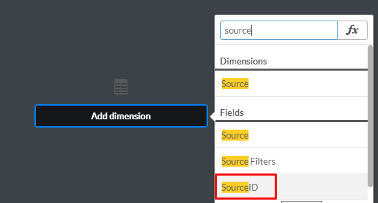

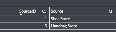

  • Fonte – A coluna Fonte precisa conter a ID da fonte, por exemplo: 22. Veja o exemplo abaixo para determinar como encontrar o ID da sua fonte.
    • Crie uma nova planilha, arraste um gráfico de tabela para a planilha e clique em Adicionar dimensão.
    • Digite source e, na lista Campos, selecione SourceID.
    • Adicione a dimensão Fonte à tabela.

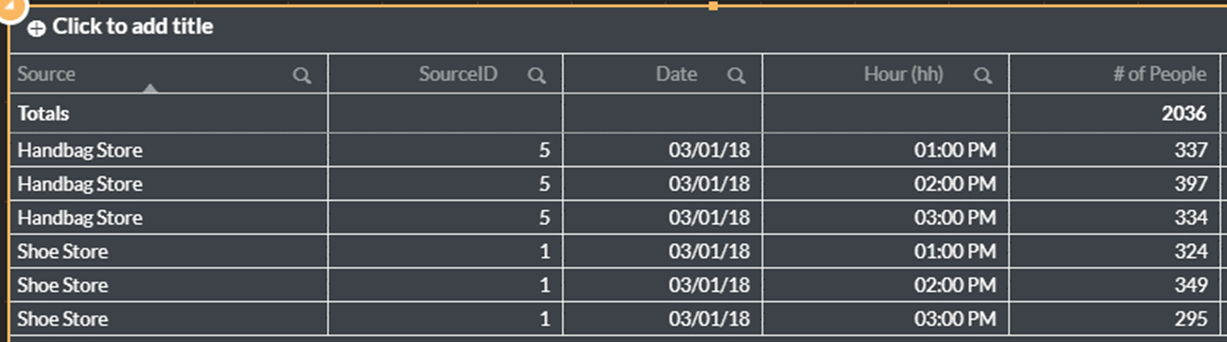

    • Agora, você terá uma tabela com os IDs e nomes das fontes.
  • Data - Adicione outra coluna com a dimensão Data. O formato de data é DD/MM/AAAA, por exemplo: 24/09/2018 (Se você não tiver certeza se o mês ou dia está aparecendo primeiro, adicione outra dimensão: Mês, à tabela).
  • Hora – Adicione outra coluna com a dimensão Hora.
    Hora (hh) no formato 24H, por exemplo: 13:00, 09:00 (você deve adicionar o zero à esquerda).
  • # de Pessoas – Adicione outra coluna com a medida # de Pessoas.
Agora você tem uma tabela com a Fonte, SourceID, Data, Hora e N.º de Pessoas.

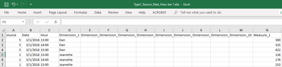

As colunas da tabela devem ser correspondidas às colunas conforme mostrado na imagem abaixo.
Adicione dados em pelo menos uma dimensão ou medida. Você pode inserir quaisquer valores que desejar nessas colunas, mas é importante que você não altere o nome do texto na primeira linha. Também é uma boa ideia fazer uma lista do significado de cada uma das dimensões e medidas em um documento separado. Por exemplo, Dimensão 1 = Nome do funcionário.

    Lembre-se de que o nome do arquivo deve incluir o prefixo correto dos seguintes prefixos:
    • Type1_Source_Date_Hour para arquivos com colunas Fonte, Data e Hora.
    • Type2_Source_Date para arquivos com uma fonte e datas.
    • Type3_Date_Hour para arquivos com uma fonte e horas.
    • Type4_Date para arquivos com datas.
    • Type5_Source para arquivos com uma fonte.

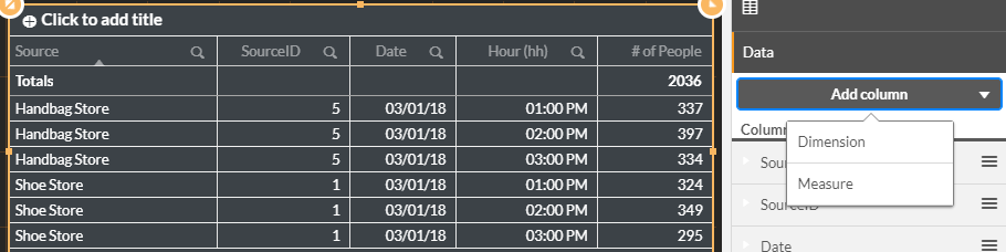

  3. Clique na tabela que você criou anteriormente.

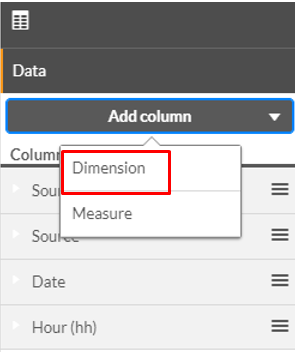

  4. Clique em Adicionar coluna e em Dimensão.

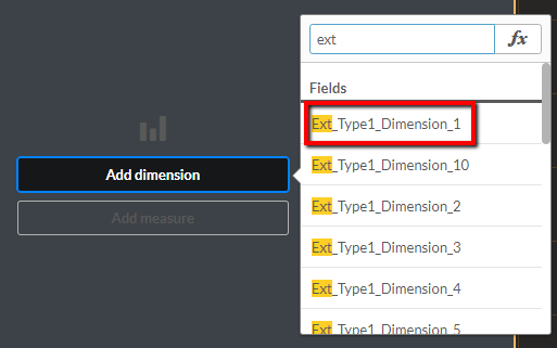

  5. Digite ext e selecione Ext_Type1_Dimension_1.

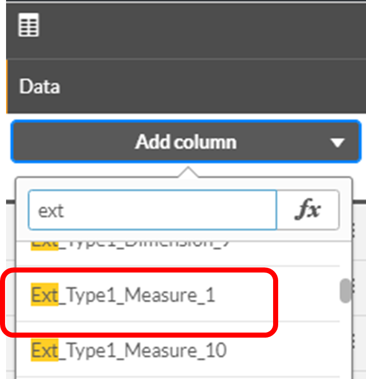

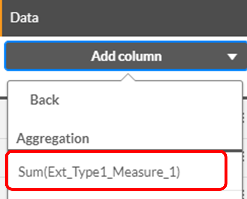

  7. Clique em Adicionar coluna, clique em Medir e selecione Ext_Type1_Measure_1.

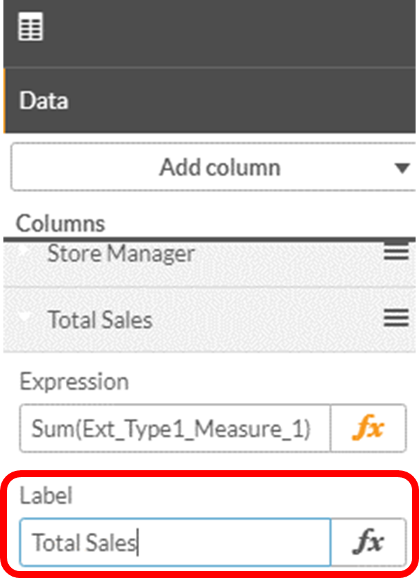

  8. Defina uma agregação, como Soma, e atribua um nome significativo à medida.

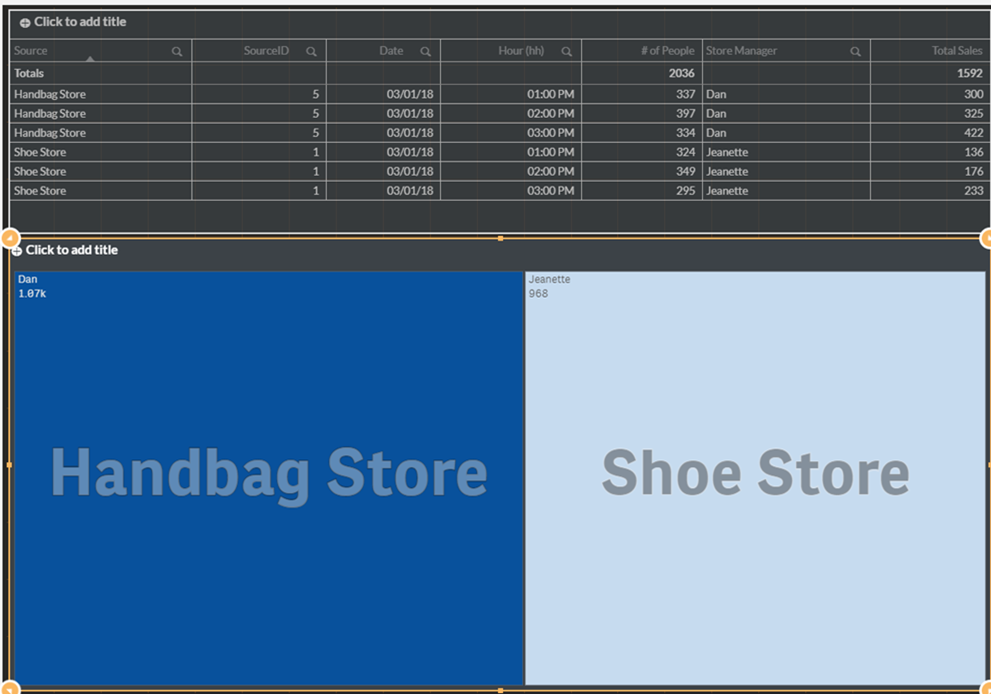

Agora, você adicionará um gráfico Treemap.
  1. Arraste um gráfico de Treemap para o painel de controle.
  2. Adicione a dimensão da fonte de dados externa ao gráfico:
    • Clique em Adicionar coluna e selecione Dimensão.
    • Digite ext e selecione Ext_Type1_Dimension_1.

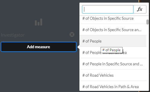

  3. Adicione a medida: # of People.

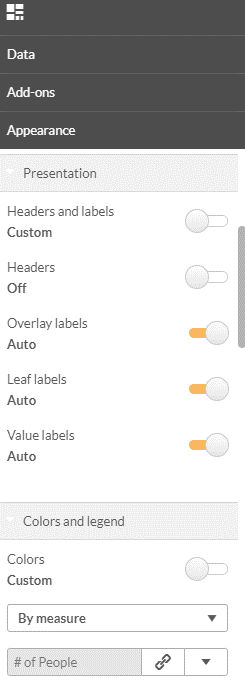

Agora, você definirá a apresentação.
  1. Defina os cabeçalhos e rótulos como Personalizado.
  2. Defina os cabeçalhos para Desligar.
  3. Defina os rótulos de valor como Automático.
  4. Defina as cores como personalizadas.
  5. Selecione Por medida.
Agora, você tem um gráfico de árvore com dados de uma fonte externa (Store Manager) e dados de BriefCam (# of People) para as duas fontes (Handbag Store e Shoe Store).
