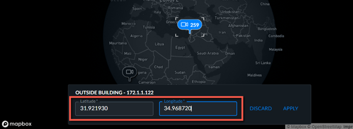

Para adicionar coordenadas a uma fonte (câmera ou arquivo):
  1. Clique no ícone Adicionar coordenadas Map add coordinates respond.png no lado direito superior da fonte de vídeo.
  2. Insira a Latitude e a Longitude dessa fonte ou arraste e solte a fonte no mapa e clique em APLICAR.
Se você não souber a latitude e longitude, entre em contato com o administrador da sua BriefCam organização.

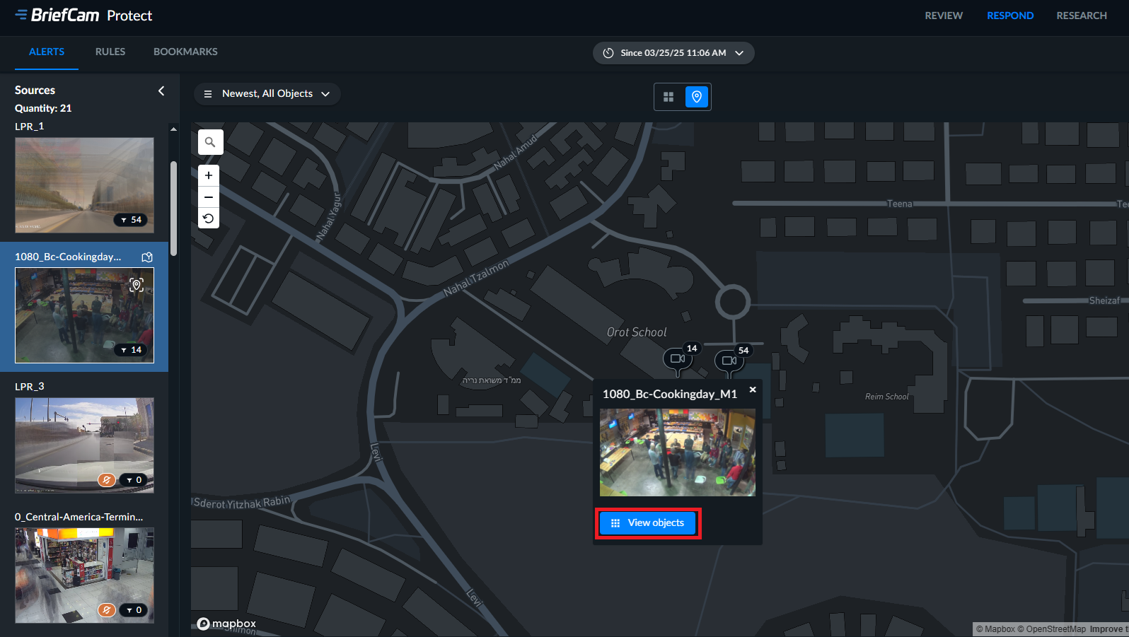

Para visualizar alertas diretamente de uma câmera:
  1. Clique na câmera.
  2. Clique no botão Visualizar objetos para abrir a visualização em grade.

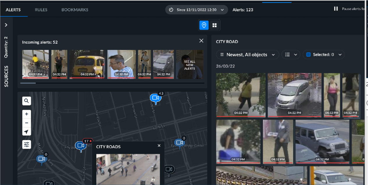

Observe que quando os alertas chegarem, você os verá na seção Alertas de entrada, no canto superior direito.
