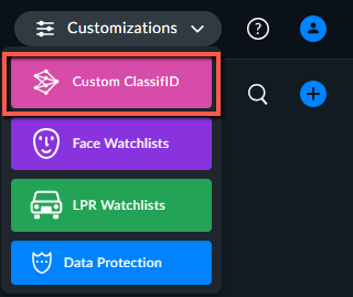

  1. Customizations(カスタマイズ) メニューから、Custom ClassifIDオプションを選択します。

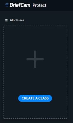

  2. 分類の作成ボタンをクリックします。

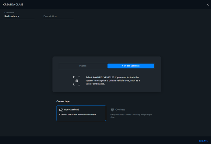

  3. 分類に名前を付けます。名前は一意である必要があります。また、ビルトイン分類の翻訳名(ドイツ語の「男性」など)を含むビルトイン分類(「女性」や「トラック」など)と同じにすることはできません。
  4. トレーニングする人の種類と車両の種類を選択します。
  5. カメラが非オーバーヘッドカメラかオーバーヘッドカメラかを選択します。
  6. 作成ボタンをクリックします。

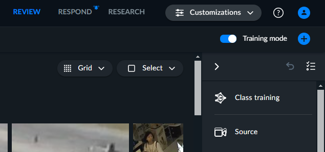

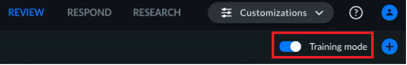

  2. 画面右上のトレーニング モードのトグルをオンにします。

  6. Class Training(分類トレーニング)オプションをクリックします。
  7. トレーニングする分類を選択し、適用をクリックします。

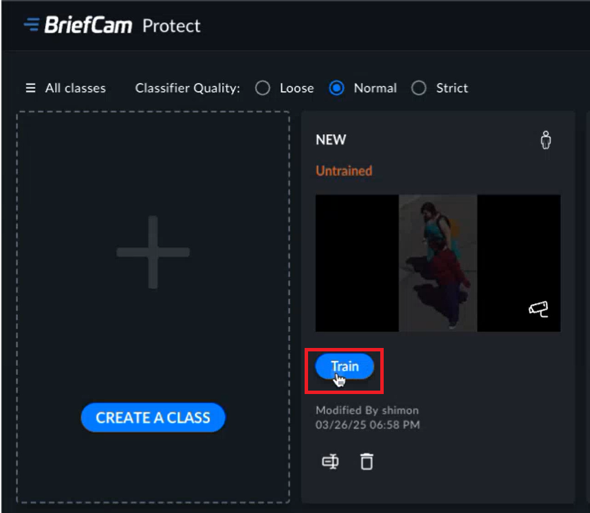

  1. メイン画面から、トレーニングするクラスのTrain(トレーン)ボタンをクリックします。

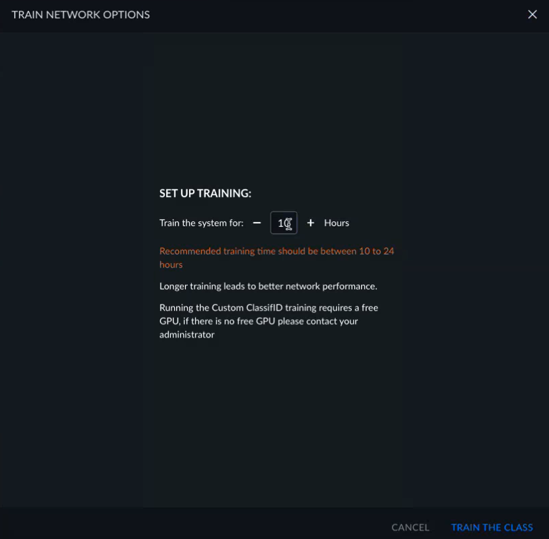

  2. システムを設定する時間数を指定します。
  3. TRAIN THE CLASS(分類をトレーニングする)ボタンをクリックします。
