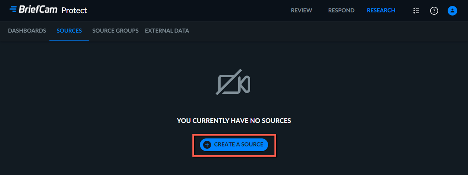

  1. Cliquez sur le bouton CRÉER UNE SOURCE.

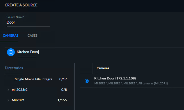

  2. Nommez la source. Le nom de la source doit être unique.

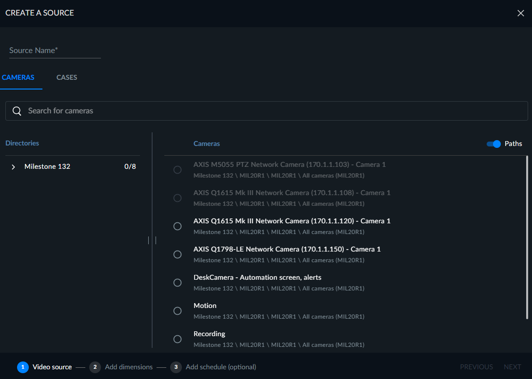

  3. Sélectionnez la source vidéo, Caméras ou Cas.
    Si vous sélectionnez Caméras, vous pouvez configurer une source pour une seule caméra (qui n’est pas déjà associée à une autre source). Si la caméra est déjà ajoutée à une autre source, elle sera grisée.
    Si vous sélectionnez Cas, vous pouvez configurer une source à l’aide d’un fichier vidéo d’un cas REVIEW, y compris les cas partagés avec vous. Notez que cette fonctionnalité n’est pas disponible pour les sources Caméra. Par conséquent, si vous ne pouvez pas sélectionner un cas, c’est parce qu’il n’y a pas de fichiers uploadés associés au cas ou que les fichiers uploadés n’ont pas été traités avec succès.

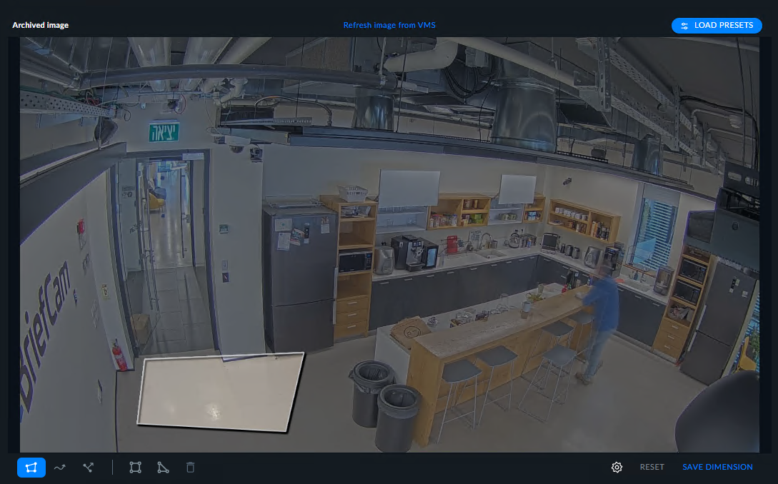

  4. Dans l’écran suivant, vous pouvez cliquer sur SUIVANT ou définir d’abord des dimensions personnalisées. Vous pouvez utiliser un préréglage défini dans le module REVIEW (pour plus d’informations, voir la section Utilisation des préréglages REVIEW) ou choisir parmi les types de dimensions suivants :

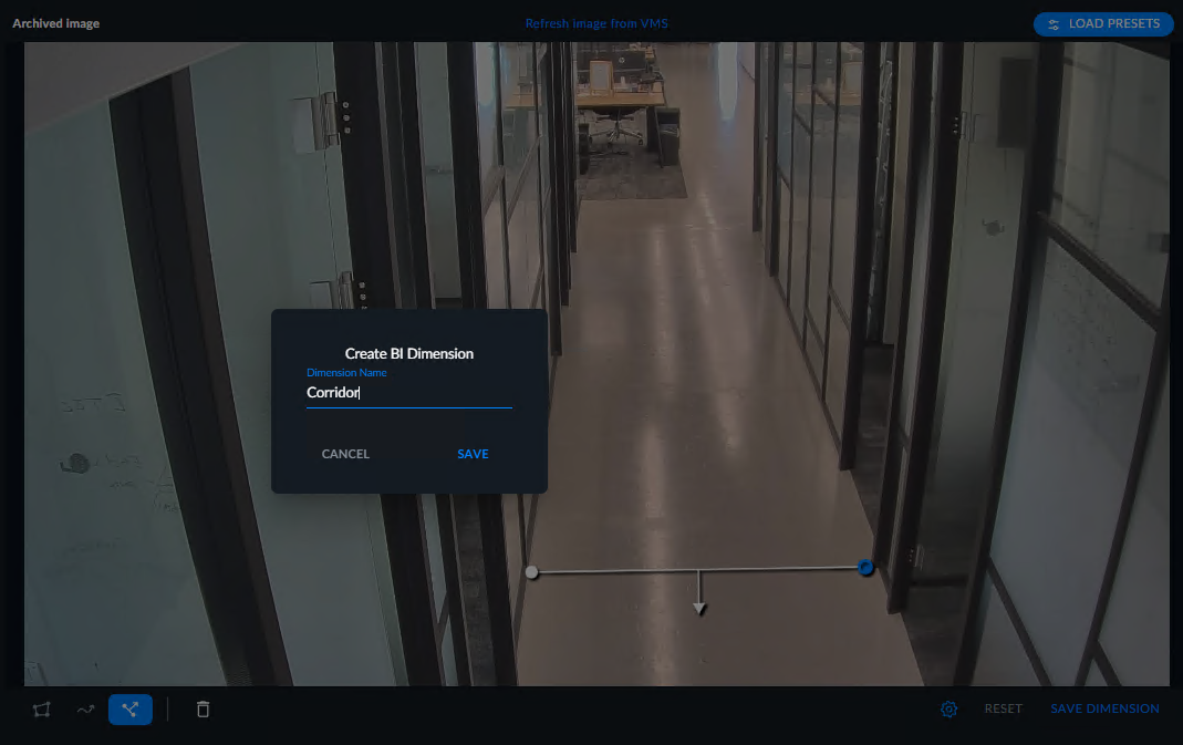

    • Zone - comptez le nombre d’objets entrant dans une ou plusieurs zones définies par l’utilisateur. Les zones peuvent être définies comme des zones polygonales à trois côtés (triangulaires) ou à quatre côtés (carrés). Cliquez sur le bouton inclusion / exclusion pour choisir de compter les objets inclus dans la zone ou exclus de la zone.
    • Trajectoire - comptez le nombre d’objets se déplaçant le long d’une ou plusieurs trajectoires définies par l’utilisateur.

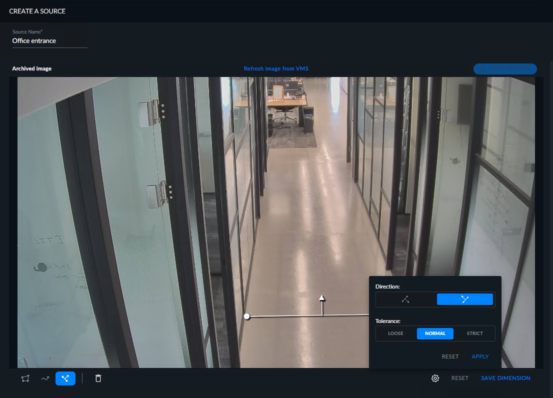

    • Franchissement de ligne - comptez le nombre d’objets qui franchissent la ligne dans une direction prédéfinie.
    Vous pouvez définir la Durée dans Trajectoire ou Durée dans Zone en cliquant sur l’icône de Area gear icon.png d’engrenage et en définissant la durée minimale. Par exemple, en définissant la Durée à 10 secondes, vous serez en mesure de compter le nombre d’objets dont la durée dans la trajectoire est d’au moins 10 secondes.
    Les paramètres de tolérance de couverture (faible, moyenne et élevée) peuvent également être appliqués aux paramètres de zone, de trajectoire ou de franchissement de ligne (la valeur par défaut est moyenne). Un niveau de tolérance de couverture élevé entraînera l’inclusion uniquement d’objets adhérant étroitement à la trajectoire, à la zone tracée ou au franchissement de ligne, tandis qu’un paramètre de tolérance de couverture faible entraînera l’inclusion d’objets supplémentaires qui ne suivent que vaguement la trajectoire, la zone ou le franchissement de ligne définis.
    Notez que l’image affichée est une image archivée (comme indiqué dans le coin supérieur gauche de l’image). L’image d’archive est affichée car l’obtention d’une nouvelle image de la caméra peut prendre un certain temps en raison du VMS. L’image d’arrière-plan est enregistrée par défaut toutes les cinq minutes pendant le traitement du flux - la dernière image d’arrière-plan est utilisée temporairement lors de la configuration d’une règle / dimension. La valeur par défaut de cinq minutes peut être modifiée dans le paramètre de BGImageGenerationIntervalMinutes du fichier OX.ini .Lorsqu’une image plus récente est disponible, vous pouvez cliquer sur le bouton Actualiser l’image à partir du VMS également dans le coin supérieur gauche.

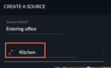

  6. Cliquez sur SAUVEGARDER LA DIMENSION et nommez la dimension personnalisée (le nom doit être unique à la source).
  7. Cliquez sur SAUVEGARDER.
    Une fois nommée, la dimension personnalisée apparaîtra dans le coin à gauche.

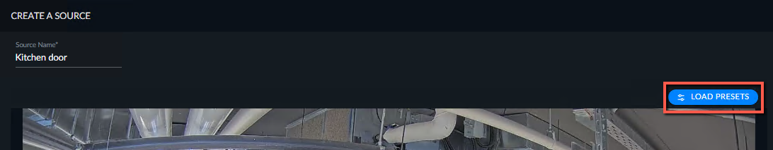

  1. Créez une source et sélectionnez la même caméra que celle utilisée dans le module REVIEW.

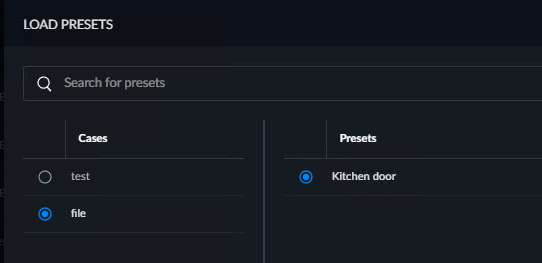

  2. Cliquez sur le bouton CHARGER LES PRÉRÉGLAGES.
  3. Sélectionnez le cas qui inclut le préréglage, puis sélectionnez le préréglage.
  4. Cliquez sur APPLIQUER puis sur CONFIRMER.

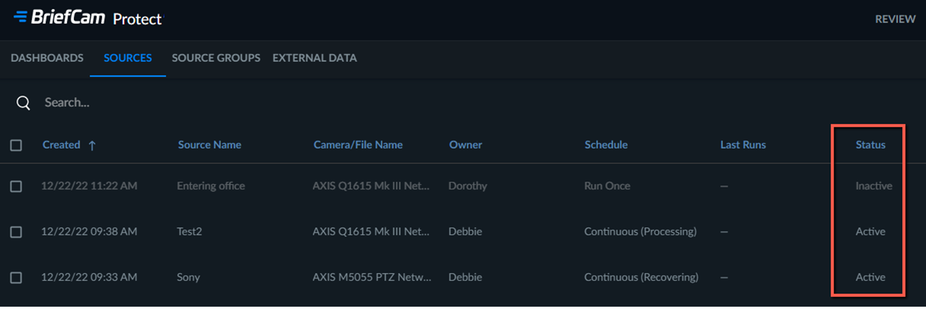

État
Dans l'onglet SOURCES, l’état de planification de chaque source est indiqué comme suit :
  • Activé - Activé par l’utilisateur (ou le planificateur) et en cours d’exécution sans erreur. Pour les planifications continues actives, des informations supplémentaires sont affichées entre parenthèses : Traitement, En file d’attente ou Récupération.
  • Inactif – Désactivé par l’utilisateur ou le planificateur.
Vous pouvez modifier le statut d’une source en survolant la source et en cliquant sur les boutons Désactiver la Disable icon.png ou Activer Enable icon.png .
Si la source RESEARCH est désactivée, toutes ses tâches de planification sont également désactivées.

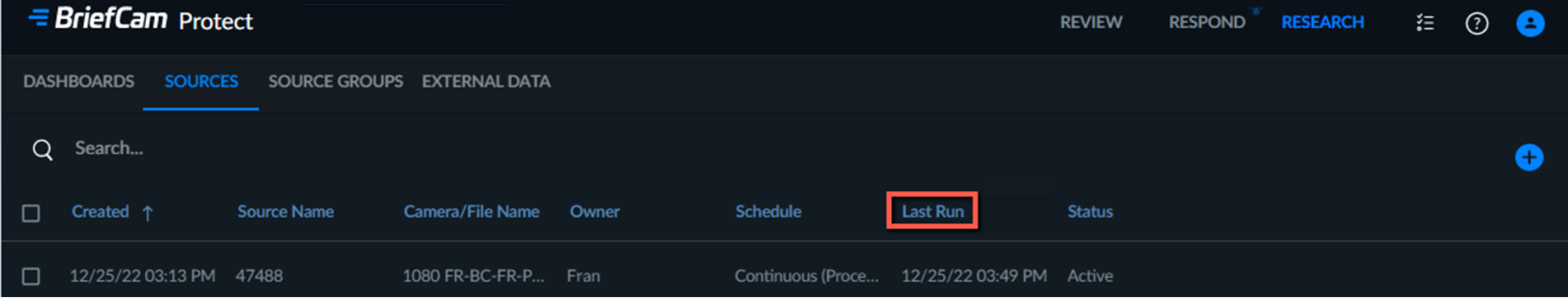

Dernière exécution de la source
Vous pouvez obtenir des informations à deux endroits sur le moment où les sources s’exécutent sur la plateforme RESEARCH.
  1. Dans la colonne Dernière exécution de l’onglet SOURCES, vous pouvez voir la dernière fois que les données source ont été traitées.

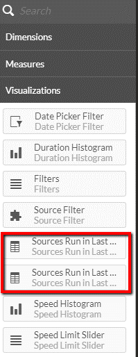

  2. Dans les tableaux de bord, vous pouvez ajouter à partir de la section Visualisations de l'élément maître les tableaux Source exécutée dans les 30 derniers jours ou Source exécutée dans les 30 derniers jours (par heure) pour surveiller le nombre d’objets chargés sur la plateforme de BI par source et par date.

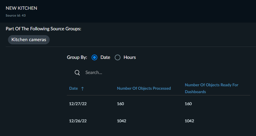

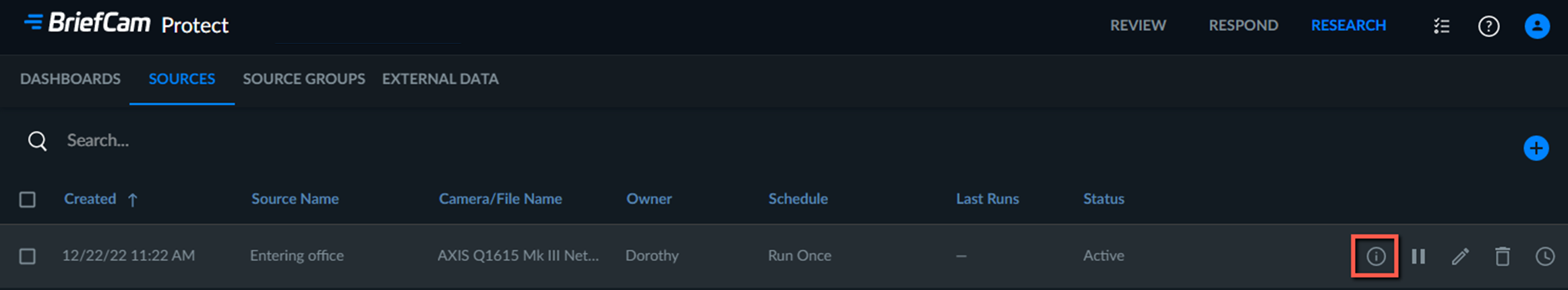

Renseignements sur la source
Vous pouvez obtenir des informations sur le chargement des données sur la plateforme RESEARCH en cliquant sur l’icône d’information.
Le tableau qui apparaît liste tous les groupes liés à la source et inclut des informations sur les 30 derniers jours concernant le nombre d’objets traités pour la source par rapport au nombre d’objets prêts à être téléchargés sur les tableaux de bord dans le module RESEARCH. Le tableau peut être regroupé par date ou par heure et chaque colonne peut être triée. La recherche est également disponible.
