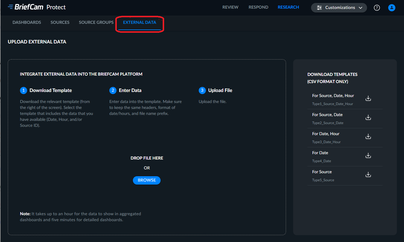

Pour ajouter un fichier .csv externe :
Cliquez sur l'onglet DONNÉES EXTERNES.
Décidez quels éléments (source, date et/ou heures) de votre source externe seront le lien vers les données en BriefCam. Téléchargez le modèle qui inclut ces éléments dans sa description.
Saisissez vos données dans les fichiers de modèle en suivant les étapes décrites dans la section Instructions pour le format du fichier source externe ci-dessous.
Vous pouvez soit glisser-déposer des fichiers source vidéo dans la boîte de dialogue, soit cliquer sur Parcourir pour afficher une boîte de dialogue de sélection de fichier standard.
Cliquez sur Télécharger.
Note
Il faut jusqu’à une heure pour que les données s’affichent dans les tableaux de bord agrégés et cinq minutes pour les tableaux de bord détaillés.

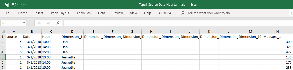

Conservez les noms de structure et d’en-tête du modèle afin que les BriefCam sachent importer les données. Chaque type de fichier contient des colonnes clés sur lesquelles les données seront mises en correspondance, ainsi que des colonnes supplémentaires facultatives contenant les données externes du client :
Clé correspondante | Données externes | ||||
Type | Source | Date | Heure | Dimension_1..10 | Measure_1..10 |
Type1 | v | v | v | En option | En option |
Type2 | v | v | En option | En option | |
Type3 | v | v | En option | En option | |
Type4 | v | En option | En option | ||
Type5 | v | En option | En option |
Les cellules marquées d’une case à cocher dans le tableau ci-dessus doivent être remplies avec les valeurs de vos sources en BriefCam.

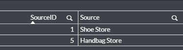

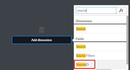

Source - La colonne Source doit contenir l’ID de la source, par exemple : 22. Consultez l’exemple ci-dessous pour déterminer comment trouver l’ID de votre source.
Créez une nouvelle feuille, faites glisser un graphique sur la feuille et cliquez sur Ajouter une dimension.
Tapez
sourceet dans la liste Champs, sélectionnez SourceID.
Ajoutez la dimension Source au tableau.
Vous aurez maintenant un tableau avec les ID et les noms des sources.

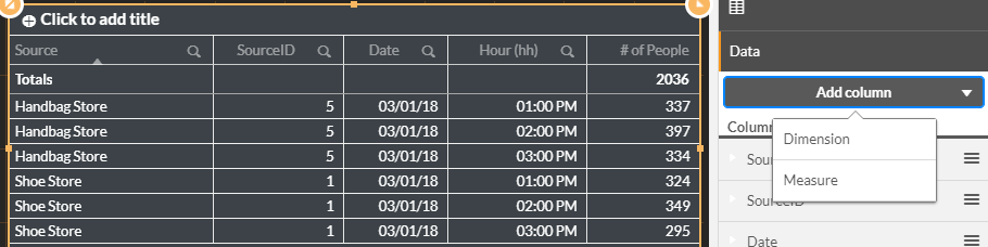

Date - Ajoutez une autre colonne avec la dimension Date. Le format de date est JJ/MM/AAAA, par exemple : 24/09/2018 (si vous n’êtes pas sûr si le mois ou le jour apparaît en premier, ajoutez une autre dimension : Mois, au tableau).
Heure - Ajoutez une autre colonne avec la dimension Heure.
Heure (hh) au format 24H, par exemple : 13:00, 09:00 (vous devez ajouter le zéro initial).

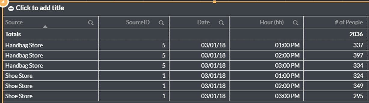

# of People - Ajoutez une autre colonne avec la mesure # of People.
Vous avez maintenant une table avec la source, l’ID de la source, la date, l’heure et le nombre de personnes.
Les colonnes du tableau doivent correspondre aux colonnes comme indiqué dans l’image ci-dessous.
Ajoutez des données dans au moins une dimension ou mesure. Vous pouvez entrer les valeurs de votre choix dans ces colonnes, mais il est important de ne pas modifier le nom du texte dans la première ligne. Il est également judicieux de dresser une liste de ce que chacune des dimensions et mesures représente dans un document séparé. Par exemple, Dimension 1 = Nom de l’employé.

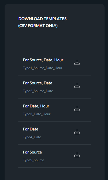

N’oubliez pas que le nom de fichier doit inclure le préfixe correct parmi les préfixes suivants :
Type1_Source_Date_Hour pour les fichiers avec une colonne Source, Date et Heure.
Type2_Source_Date pour les fichiers avec une source et des dates.
Type3_Date_Hour pour les fichiers avec une source et des heures.
Type4_Date pour les fichiers avec des dates.
Type5_Source pour les fichiers avec une source.

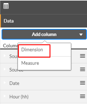

Cliquez sur le tableau que vous avez créé plus tôt.

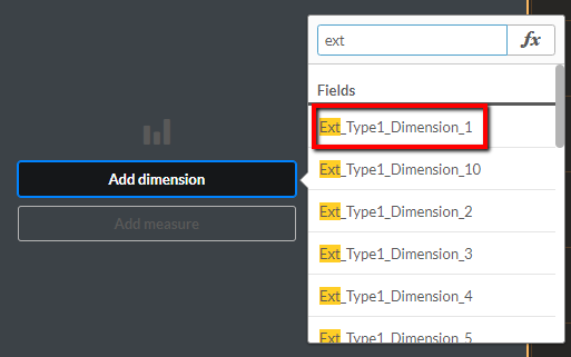

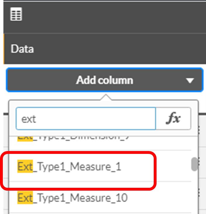

Cliquez sur Ajouter colonne puis sur Dimension.
Tapez
extet sélectionnez Ext_Type1_Dimension_1.
Donnez un nom significatif à l’extension.

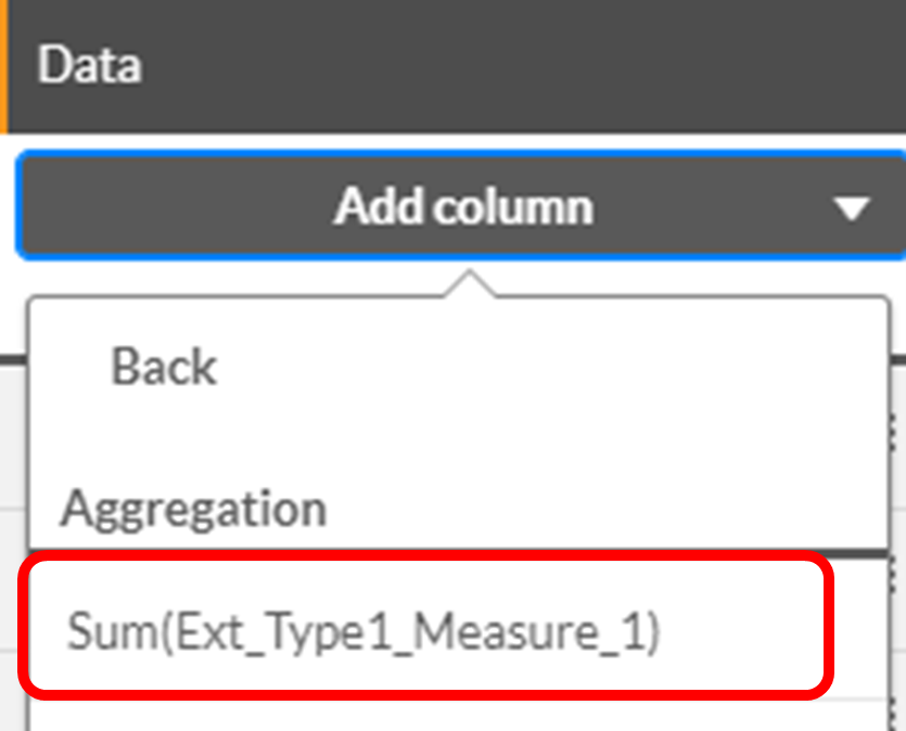

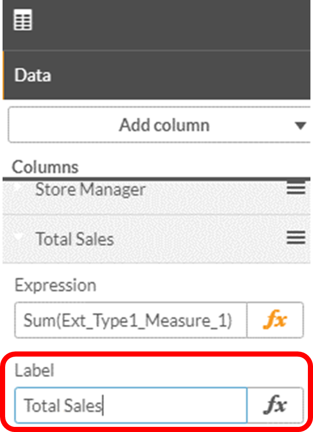

Cliquez sur Ajouter une colonne, cliquez sur Mesurer et sélectionnez Ext_Type1_Measure_1.
Définissez une agrégation, telle que Somme et donnez un nom significatif à la mesure.

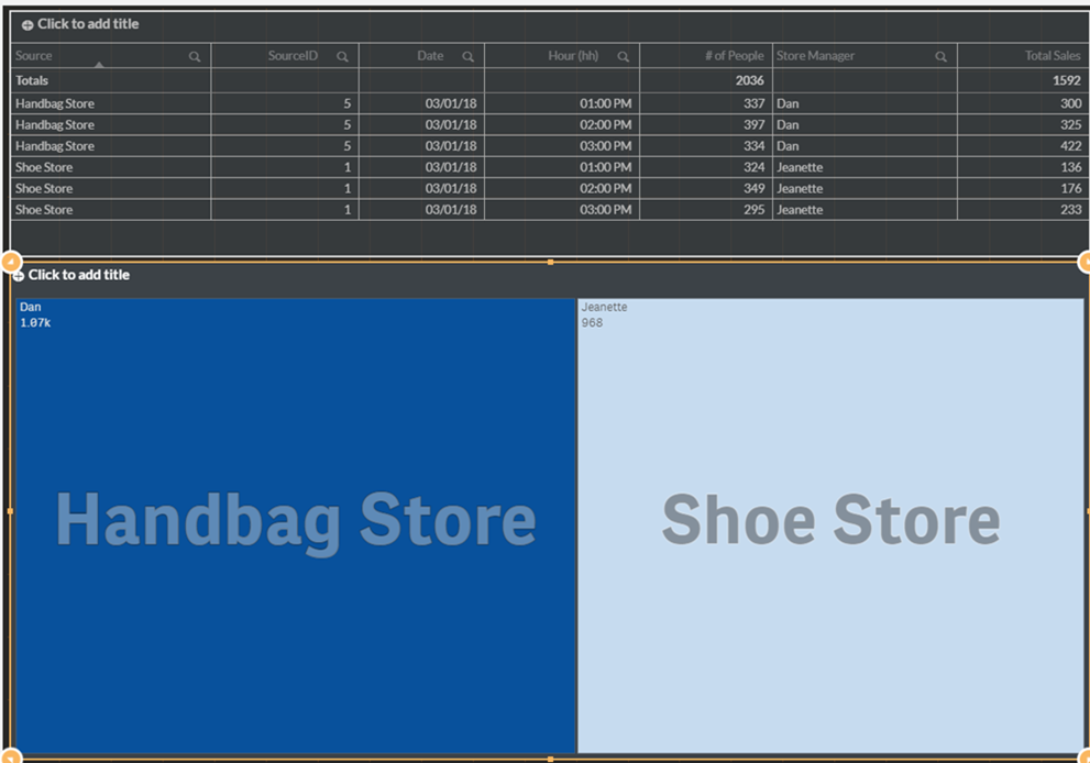

Vous allez maintenant ajouter un diagramme d’arborescence.
Faites glisser un diagramme d’arborescence sur le tableau de bord.
Ajoutez la dimension de source de données externe au graphique :
Cliquez sur Ajouter une colonne et sélectionnez Dimension.
Tapez

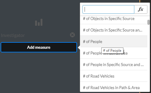

Ajoutez la mesure : # of People.

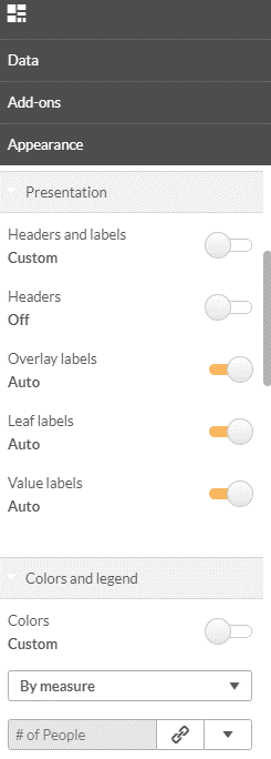

Vous allez maintenant configurer la présentation.
Définissez les en-têtes et les étiquettes sur Personnalisé.
Définissez les en-têtes sur Off.
Définissez les étiquettes de valeur sur Auto.
Définissez les couleurs sur Personnalisé.
Sélectionnez Par mesure.
Vous disposez maintenant d’un diagramme arborescent avec des données provenant d’une source externe (responsable de magasin) et des données provenant de BriefCam (nombre de personnes) pour les deux sources (magasin de sacs à main et magasin de chaussures).
