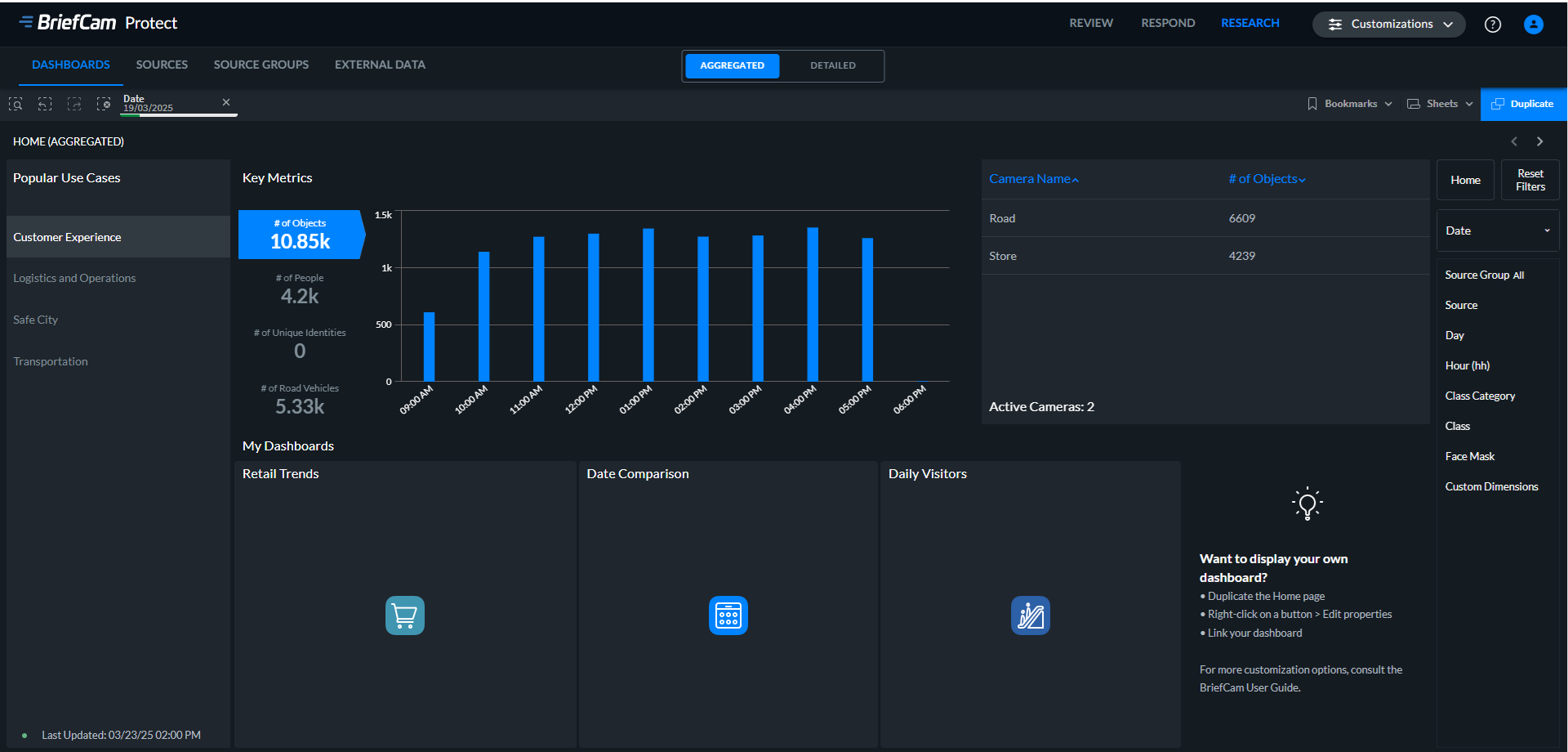

Écran d’accueil RESEARCH
Lorsque vous cliquez sur l’onglet RESEARCH, vous verrez l’écran d’accueil de RESEARCH, qui vous permet de passer d’une version à l’autre de la page d’accueil, adaptée à des cas d’utilisation spécifiques, notamment Expérience client, Opérations, Safe City et Transports. Sur cet écran, vous trouverez également les indicateurs clés communs, les caméras actives et les liens vers les tableaux de bord pertinents pour chaque cas d’utilisation.

Vous verrez deux options en haut au centre de l’écran où vous pourrez basculer entre les tableaux de bord AGRÉGÉS et DÉTAILLÉS.
Les données concernant les éléments suivants ne sont pas incluses dans le mode agrégé : proximité, reconnaissance de plaque d’immatriculation, couleur, taille et vitesse. Le niveau de tolérance minimal pour le mode agrégé est la tolérance normale.
Notez que la page d’accueil détaillée peut inclure un ensemble différent de tableaux de bord.
