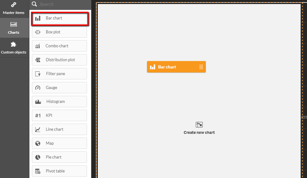

  1. Træk et liggende søjlediagram til arket.

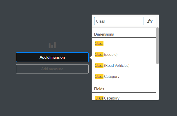

  2. Klik på Tilføj dimension og vælg Klasse.

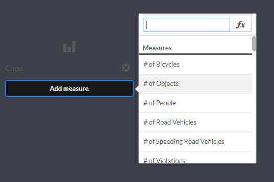

  3. Klik på Tilføj mål og vælg antal objekter.

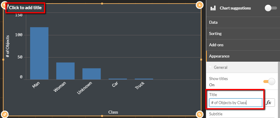

  4. Føj en titel til diagrammet.

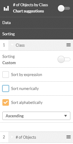

  5. Skift sortering ved at trække elementer i menuen til højre, så klasse kommer før antal objekter.
  6. Udvid klasse, vælg Brugerdefineret sortering og kontroller Sorter alfabetisk.

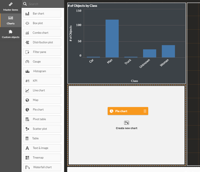

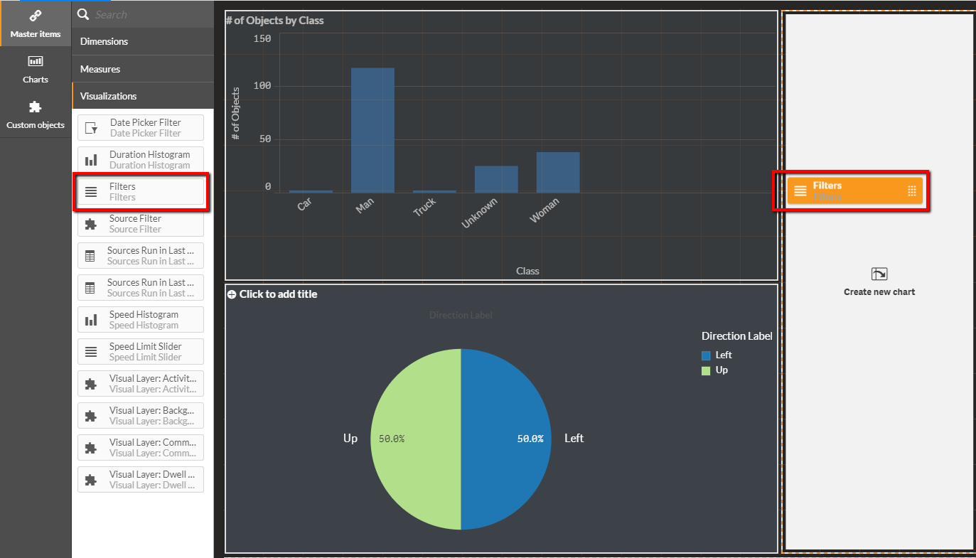

  7. Træk et cirkeldiagram ind på oversigten.

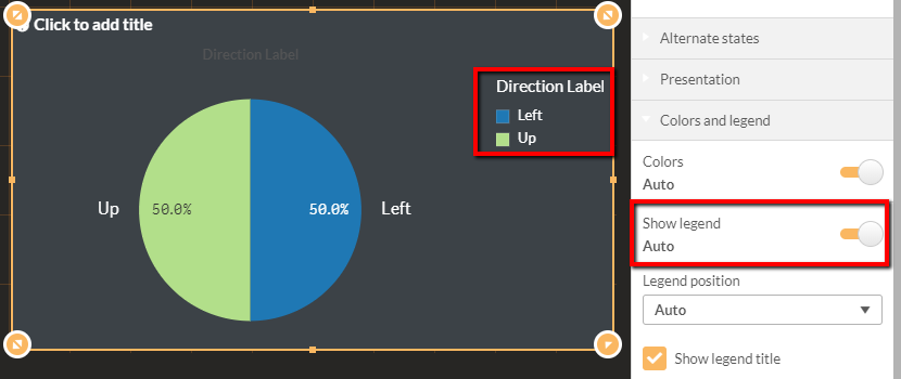

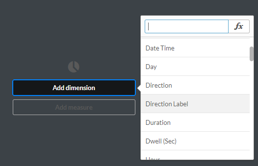

  8. Klik på Tilføj dimension og vælg Retningsetiket.

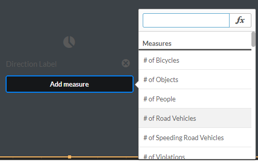

  9. Klik på Tilføj mål og vælg antal køretøjer.
  10. Hvis du ikke kan se en forklaring, skal du ændre Vis forklaring til Aktiveret.

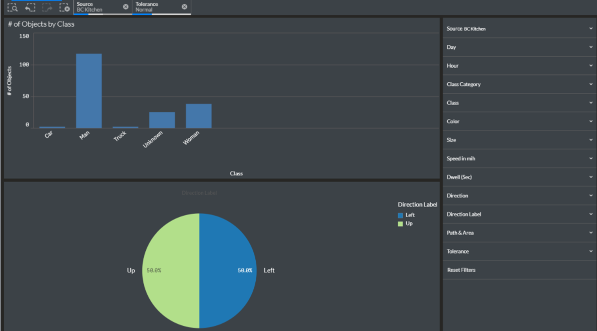

  11. Træk visualiseringsfiltrene til dashboardet.
  12. Klik på knappen Udført redigering.
    Tillykke! Du har oprettet et nyt dashboard.

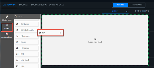

  1. Træk KPI-diagrammet ind på dashboardet.

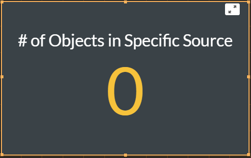

  2. Vælg antallet af objekter i specifik kildemåling.
  3. Resultatet vil i øjeblikket være 0 objekter.

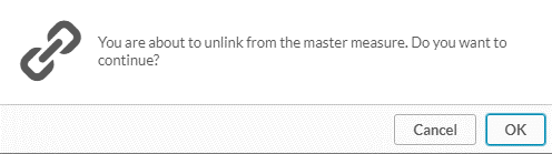

  5. Klik på OK.

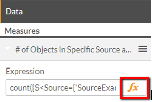

  6. I feltet Expression skal du klikke på knappen function (Expression icon.png) (Funktion).
  7. Erstat strengen SourceExample med det ønskede kildenavn.

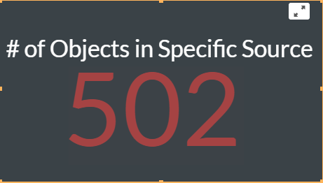

  8. Se resultatet.

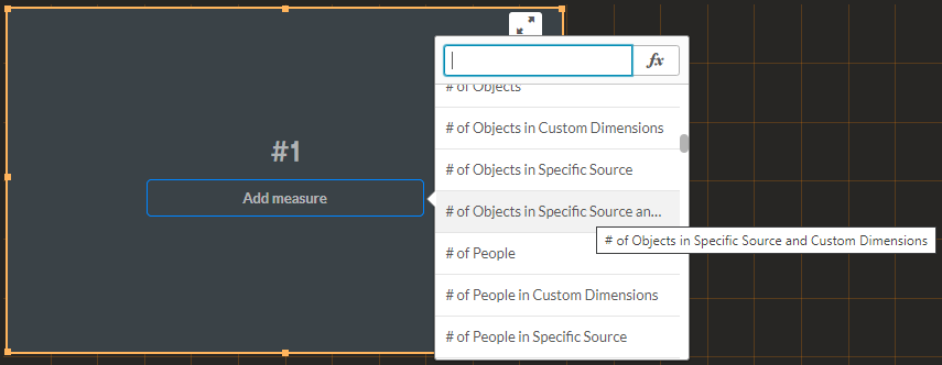

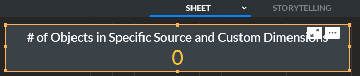

  2. Vælg antallet af objekter i specifik kilde og mål for tilpassede dimensioner .

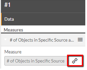

  4. Fjern sammenkædningen af målet i visualiseringsobjektet ved at klikke på ikonet Fjern sammenkædning (Unlink icon.png).
  5. Klik på OK.
