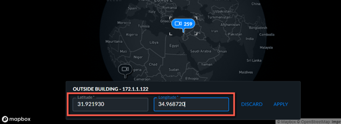

Sådan føjer du koordinater til en kilde (kamera eller fil):
  1. Klik på ikonet Tilføj koordinater Map add coordinates respond.png til højre for oven på videokilden.
  2. Indtast breddegrad og længdegrad for denne kilde eller træk og slip kilden på kortet og klik på ANVEND.
Hvis du ikke kender breddegrad og længdegrad, skal du kontakte din organisations BriefCam administrator.

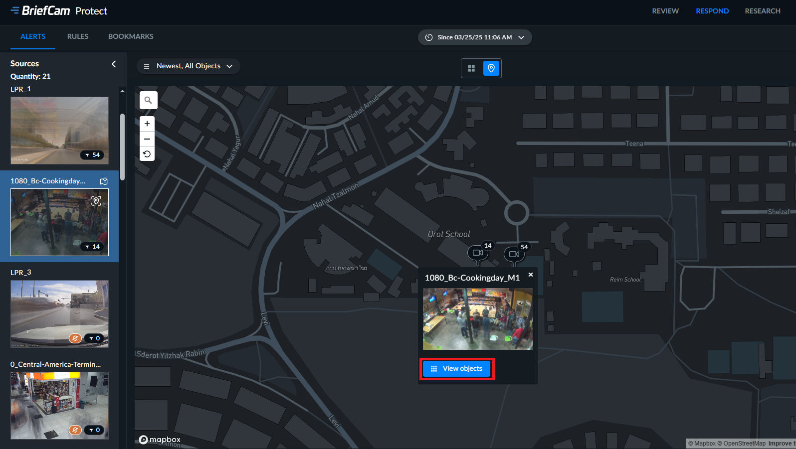

Sådan ser du advarsler direkte fra et kamera:
  1. Klik på kameraet.
  2. Klik på knappen Vis objekter for at åbne gittervisningen.

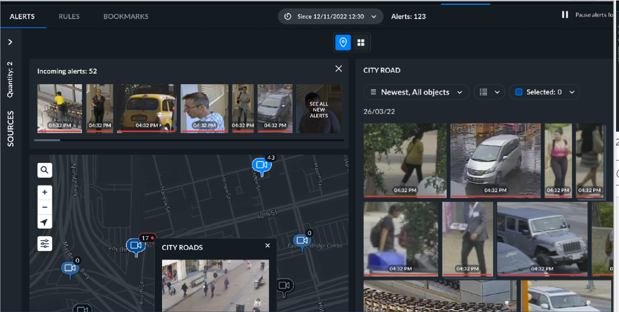

Bemærk, at når der kommer advarsler, vil du se dem i sektionen Indkommende advarsler øverst til højre.
