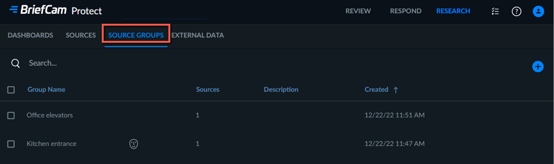

På fanen Kildegrupper kan du oprette grupper af kilder, der skal bruges til ansigtsmatching og andre grupperingsbehov i oversigterne, for eksempel gruppering af alle kameraerne på 1. sal eller alle hævekortskameraer.

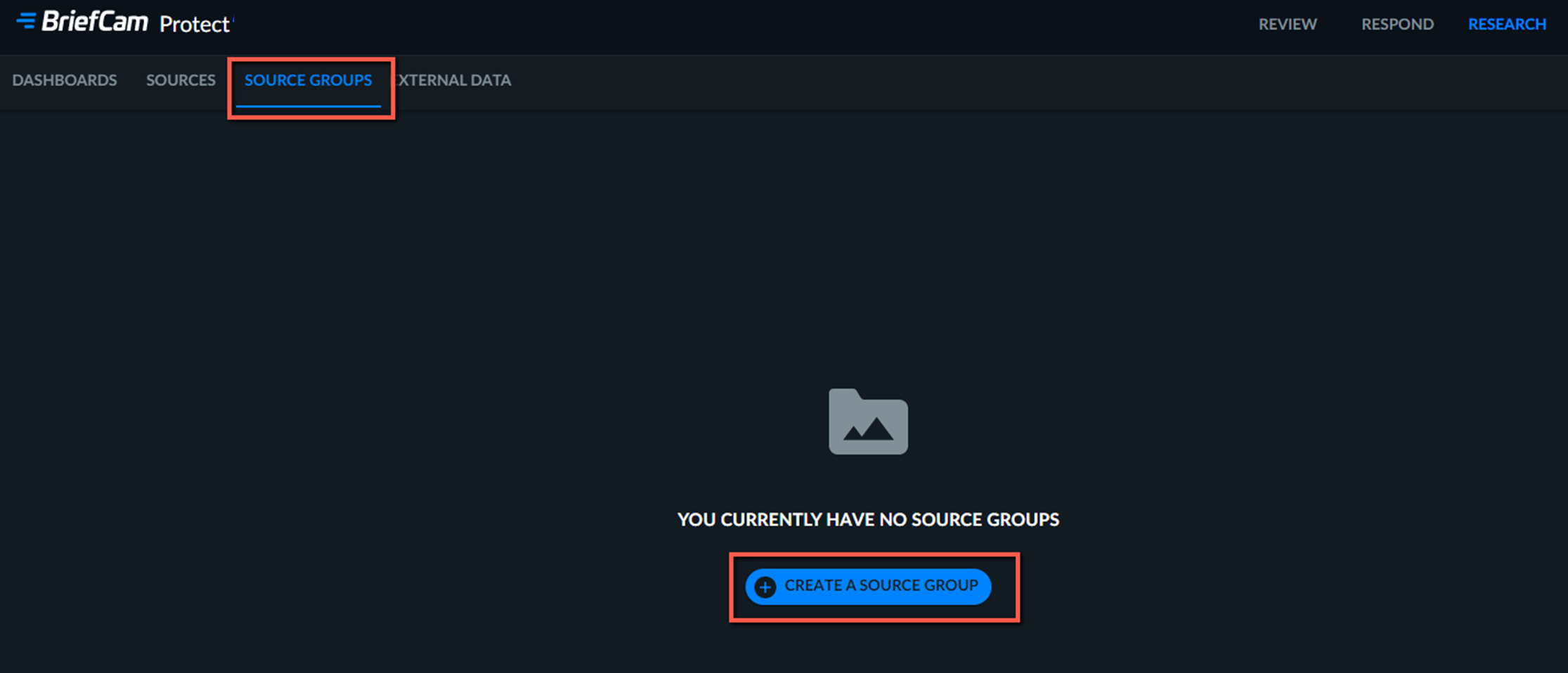

  1. Fra fanen KILDEGRUPPER skal du klikke på knappen OPRET EN KILDEGRUPPE.

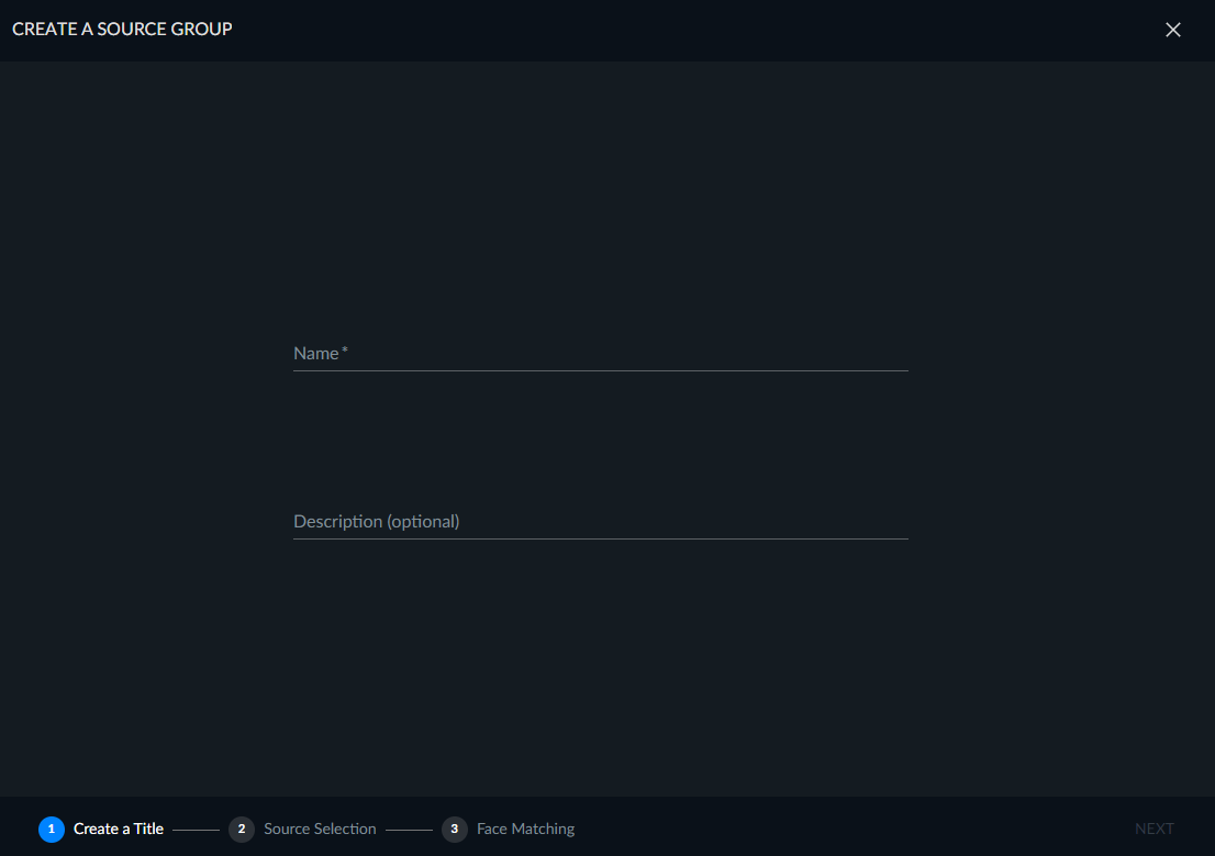

  2. Navngiv kilden, og klik på NÆSTE. Kildenavnet skal være unikt.

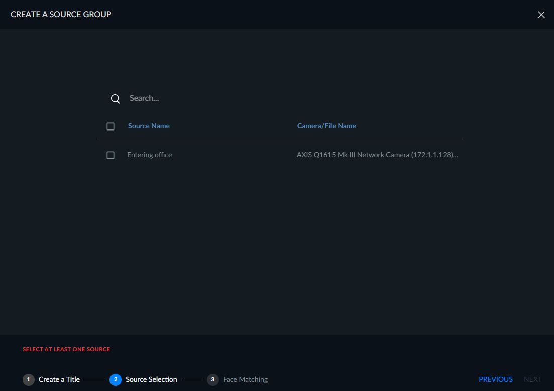

  3. Vælg de kilder (enten kamera eller fil), der skal føjes til gruppen, og klik på NÆSTE. Bemærk, at det samme kamera kan være forbundet til mere end en gruppe.

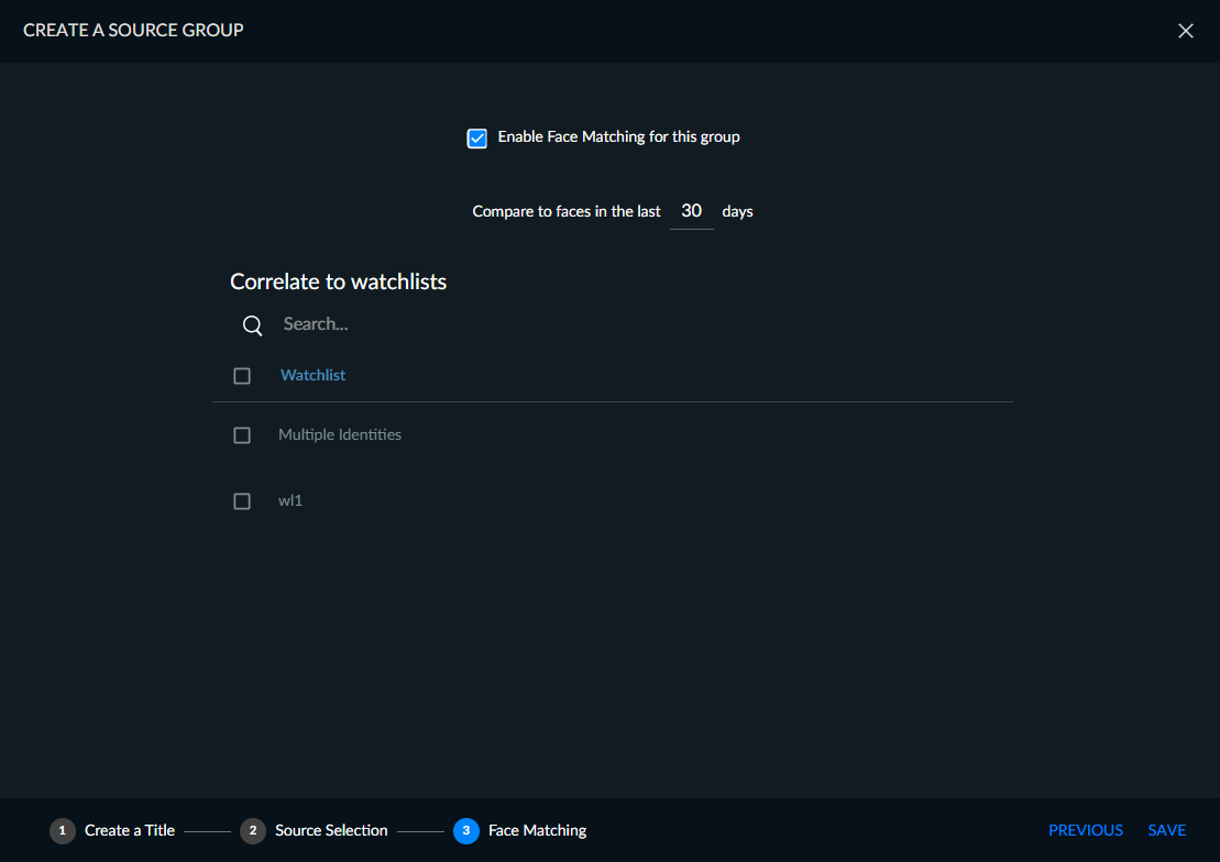

  4. Vælg om ansigtsmatching skal aktiveres for gruppen. Bemærk, at aktivering af ansigtsmatching er tilgængelig for grupper med ikke mere end 50 kilder.
    Bemærk
    Funktionen Ansigtsgenkendelse kan deaktiveres af administratoren.
  5. Hvis du markerer afkrydsningsfeltet Aktiver ansigtsmatching for denne gruppe, så indstil hvor mange dage ansigterne skal sammenlignes. Det anbefales at sætte denne værdi til 3 dage eller mindre for hver gruppe. Hvis du øger antallet af dage, øges mængden af nødvendige ressourcer, og nøjagtigheden mindskes. Bemærk, at det tilladte tal skal være lavere end eller lig med de RESEARCH-vedligeholdelsesindstillinger, som din administrator har indstillet.
    Bemærk
    Aktiver ansigtsmatching virker for kilder, som er kameraer (ikke filer), når kameraerne skemalægges Kontinuerligt, Dagligt eller Ugentligt (ikke En gang).
  6. På denne skærm skal du vælge relevante overvågningslister, som du (hvis nødvendigt) vil korrelere ansigterne med, f.eks. Medarbejdere. Det vil blive gjort i betjeningspanelerne, at indstille om der skal søges efter personer, som er inkluderet eller ekskluderet i overvågningslisterne. På denne skærm vises de overvågningslister, du har tilladelse til at bruge.
  7. Klik på GEM.

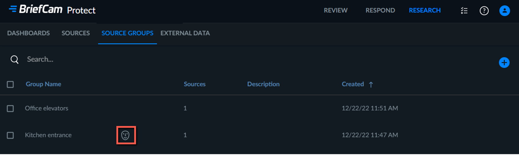

Hvis du vælger at aktivere ansigtsmatching, vil ansigtikonet (Face Matching icon.png) blive vist ved siden af gruppenavnet på fanen KILDEGRUPPER.
