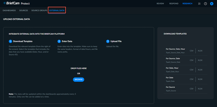

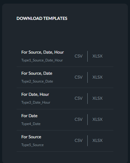

Tilføj en ekstern .csv- eller .xls-fil:
Klik på fanen EKSTERNE DATA.
Beslut, hvilke elementer (kilde, dato og/eller timer) fra din eksterne kilde, der skal være linket til dataene i BriefCam. Download skabelonen, som indeholder disse elementer i beskrivelsen.
Indtast dine data i skabelonfilerne ved at følge trinene i afsnittet Instruktioner til eksternt kildefilformat herunder.
Du kan enten trække og slippe videokildefiler til dialogboksen eller klikke på Gennemse for at åbne en standarddialogboks til filvalg.
Klik på Upload.

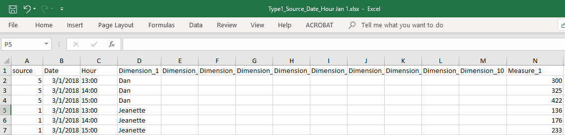

Behold skabelonens struktur og overskriftsnavne, så du BriefCam ved, hvordan du importerer dataene. Hver filtype indeholder nøglekolonner, som dataene vil blive matchet i henhold til, og valgfrie yderligere kolonner, der indeholder kundens eksterne data:
Matchende nøgle | Eksterne data | ||||
Type | Kilde | Dato | Time | Dimension_1..10 | Foranstaltning_1..10 |
Type1 | v | v | v | Valgfri | Valgfri |
Type2 | v | v | Valgfri | Valgfri | |
Type3 | v | v | Valgfri | Valgfri | |
Type4 | v | Valgfri | Valgfri | ||
Type5 | v | Valgfri | Valgfri |
De celler, der er markeret med et afkrydsningsfelt i tabellen ovenfor, skal udfyldes med værdierne fra dine kilder i BriefCam.
Kolonnerne skal have følgende format:

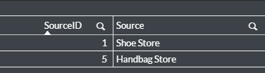

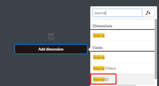

Kilde – Kilde-kolonnen skal indeholde kilde-id'et, for eksempel: 22. Se eksemplet herunder for at finde ud af, hvordan du finder din kildes id.

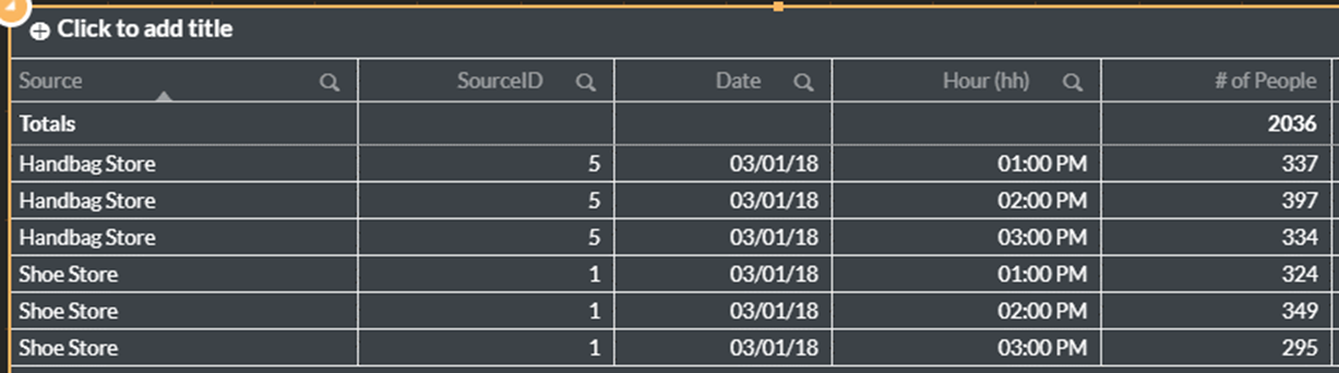

Opret et nyt ark, træk et tabeldiagram ind på arket og klik på Tilføj dimension.
Skriv
sourceog vælg Kilde-id fra listen Felter.
Føj kildedimensionen til tabellen.
Du vil nu have en tabel med kildernes id'er og navne.
Dato – Tilføj en anden kolonne med dimensionen Dato. Datoformatet er DD/MM/ÅÅÅÅ, for eksempel: 24/09/2018 (Hvis du ikke er sikker på, om måneden eller dagen bliver vist først, skal du tilføje en anden dimension: Måned, til tabellen).
Time – Tilføj endnu en kolonne med dimensionen Time.
Time (hh) i 24H-format, for eksempel: 13:00, 09:00 (du skal tilføje det indledende nul).

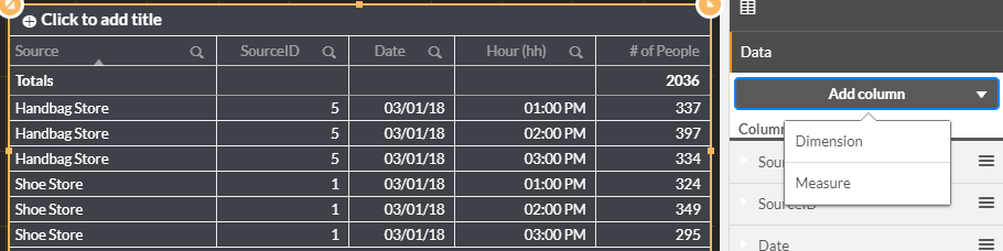

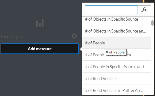

Antal mennesker – Tilføj endnu en kolonne med målet Antal mennesker.
Du har nu en tabel med Kilde, Kilde-id, Dato, Time og Antal mennesker.
Tabellens kolonner skal matches med kolonnerne som vist på billedet nedenfor.
Tilføj data i mindst en dimension eller måling. Du kan indtaste de ønskede værdier i disse kolonner, men det er vigtigt, at du ikke ændrer navnet på teksten i den første række. Det er også en god ide at lave en liste over, hvad hver af dimensionerne og målene står for i et separat dokument. For eksempel er Dimension 1 = Medarbejderens navn.

Husk, at filnavnet skal indeholde det korrekte præfiks fra følgende præfikser:
Type1_Source_Date_Hour for filer med kolonnerne Kilde, Dato og Time.
Type2_Source_Date for filer med en kilde og datoer.
Skriv3_Date_Hour for filer med en kilde og timer.
Type4_Dato for filer med datoer.
Skriv5_Source for filer med en kilde.
Upload din fil. Dataene vil være tilgængelige, når RESEARCH-platformen opdateres (ca. hver 5. minut).
Klik på den tabel, du oprettede tidligere.

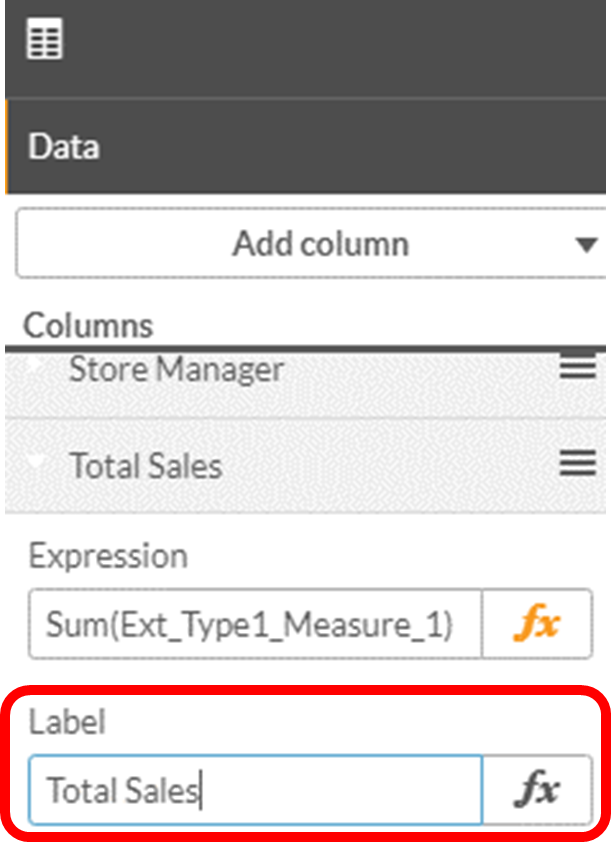

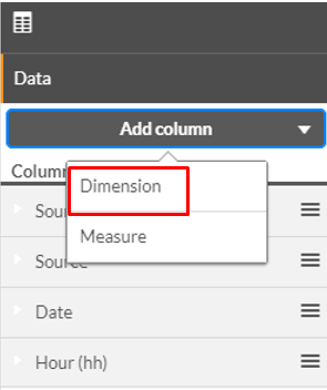

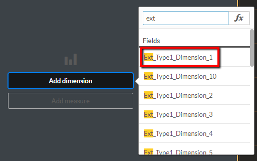

Klik på Tilføj kolonne og derefter på Dimension.
Indtast
extog vælg Ext_Type1_Dimension_1.
Giv udvidelsen et meningsfuldt navn.

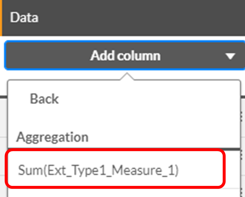

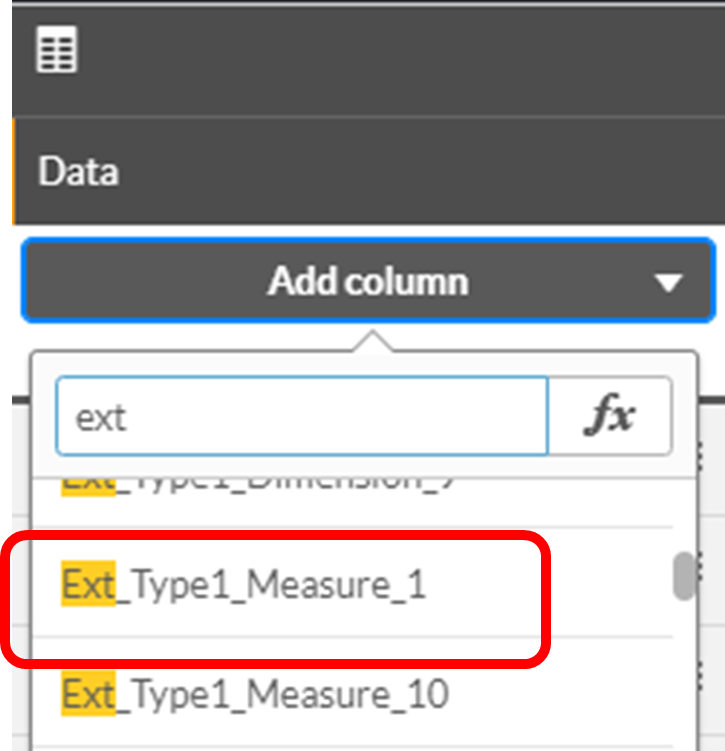

Klik på Tilføj kolonne, klik på Måling og vælg Ext_Type1_Measure_1.
Indstil en aggregering, f.eks. Sum, og giv målet et meningsfuldt navn.

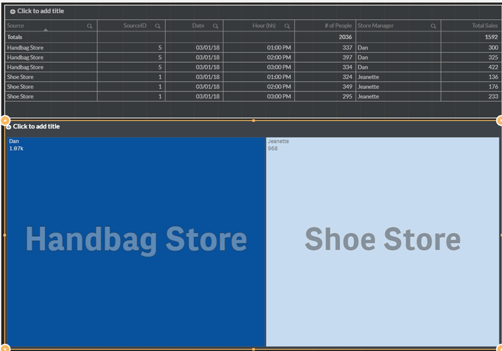

Nu tilføjer du et trækort-diagram.
Træk et træstrukturdiagram ind på dashboardet.
Føj den eksterne datakildedimension til diagrammet:
Klik på Tilføj kolonne og vælg Dimension.
Indtast
Tilføj måleenheden: Antal mennesker.

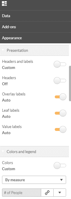

Du indstiller nu præsentationen.
Indstil sidehoveder og etiketter til Brugerdefineret.
Indstil sidehoveder til Fra.
Indstil Værdietiketterne til Auto.
Indstil farverne til Brugerdefineret.
Vælg efter måleenhed.
Du har nu et trædiagram med data fra en ekstern kilde (Butikschef) og data fra BriefCam ( antal mennesker) for de to kilder (Håndtaskebutik og Skobutik).
