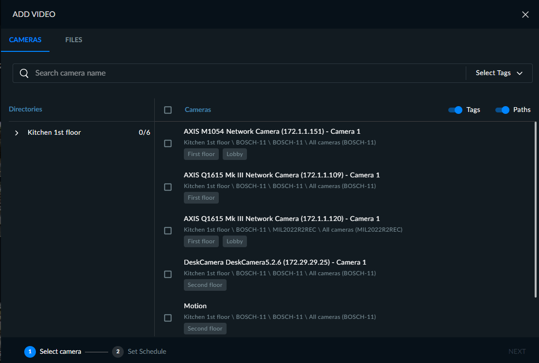

  1. Kliknutím na Add Video button.jpg tlačítko otevřete dialogové okno umožňující přidání nových zdrojů videa k případu.
    Ve výchozím nastavení se otevře karta KAMERY. Tato karta zobrazuje videa z integrovaných kamer VMS.
  2. Vyberte jednu nebo více kamer. Zaškrtnutím tohoto Cameras check box.png políčka můžete vybrat všechny kamery na aktuální stránce.
  3. Chcete-li zlepšit vyhledávání kamer, můžete vybrat značky, které chcete vyhledávat. Správce například označil všechny kamery v prvním patře štítkem s názvem "První patro". Tyto kamery můžete snadno vyhledat otevřením rozevíracího seznamu Vybrat značky v pravém horním rohu a výběrem požadovaných značek. K rozšíření možností vyhledávání můžete také použít možnosti OR a AND.

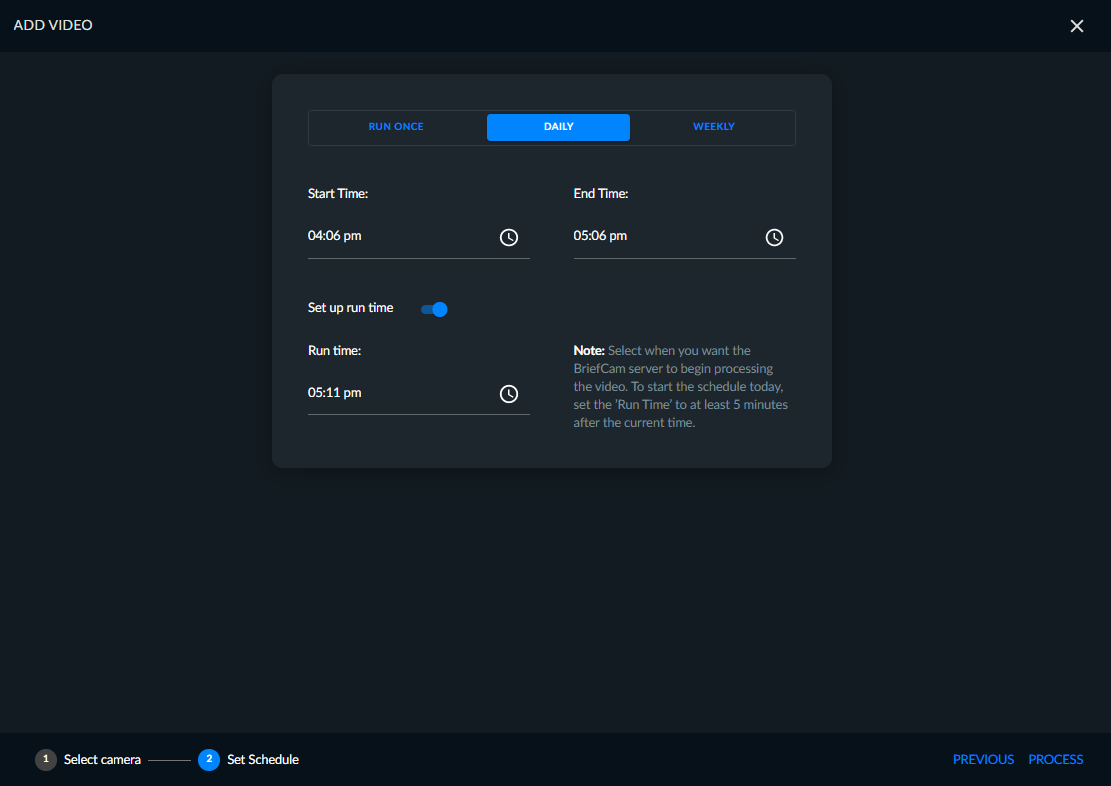

  5. Vyberte plán, kdy chcete video zpracovat: Spusťte jednou, denně nebo týdně.

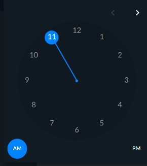

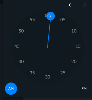

  6. Nastavte rozsah data a času videa, které chcete zpracovat. Vybraný čas se vztahuje na časové pásmo kamery. Chcete-li vybrat čas, nejprve vyberte požadovanou hodinu kliknutím na modrý kruh a přesunutím na požadovanou hodinu.
    Pak dělejte to samé po celé minuty.
  7. Když nahráváte video z kamery a vyberete možnost Spustit jednou, můžete vybrat časy, které jsou pozdější než čas místního počítače. To umožňuje výběr "budoucích" časů vzhledem k místnímu času počítače
  8. U denních a týdenních plánů můžete také nastavit, kdy bude plánovaná úloha spuštěna, zadáním času do pole Čas spuštění.

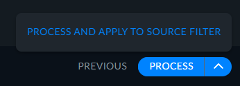

  10. Kliknutím na tlačítko ZPRACOVAT zahájíte zpracování videa. Můžete také kliknout na šipku vpravo od slova PROCESS a vybrat PROCESS AND APPLY TO SOURCE FILTER. To automaticky vybere tyto zdroje ve filtru zdrojů.

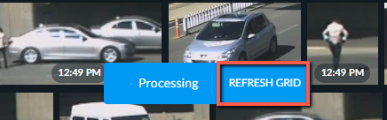

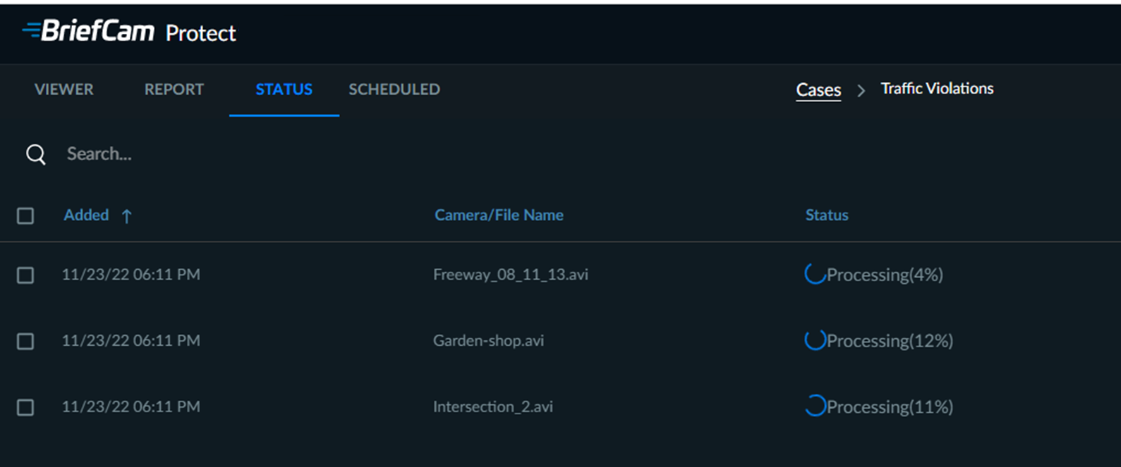

Během zpracování videa můžete kliknutím na tlačítko OBNOVIT MŘÍŽKU v dolní části obrazovky zobrazit objekty, které již byly zpracovány.
Jakmile bude zpracování dokončeno, klikněte na tlačítko OBNOVIT MŘÍŽKU v dolní části obrazovky a přidejte nově detekované objekty na obrazovku.

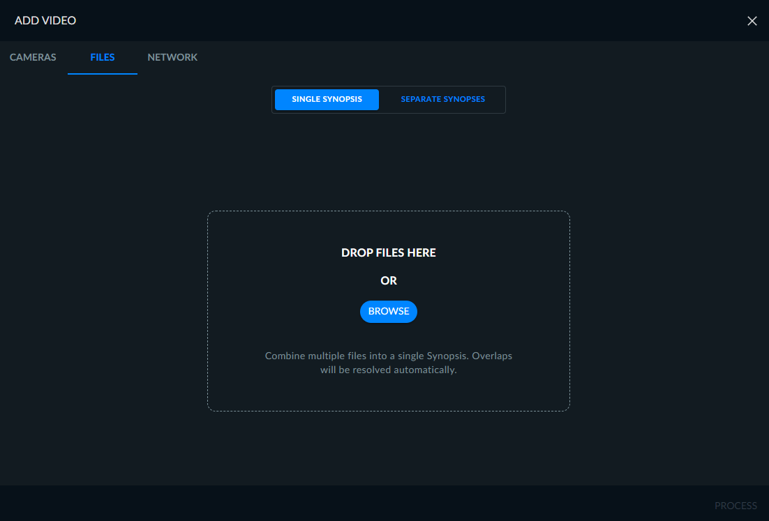

  1. Klepněte na kartu SOUBORY dialogového okna PŘIDAT VIDEO .

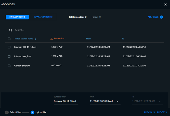

  2. Kliknutím na JEDNU SYNOPSE nahrajete video soubory do jedné VIDEO SYNOPSIS® nebo SAMOSTATNÉ SYNOPSE a nahrajete každý video soubor jako samostatný VIDEO SYNOPSIS®soubor.
    Tip
    Při nahrávání souborů jako samostatných synopsí můžete nahrát maximálně 100 souborů najednou.
    Názvy souborů mohou mít délku až 124 znaků.
    • Když vyberete kartu JEDNA SYNOPSE, soubory budou sloučeny do jedné VIDEO SYNOPSIS® v abecedním pořadí. To je užitečné při přidávání více souborů exportovaných z DVR – všechny pocházejí z jednoho zdroje videa. Všechny soubory budou zpracovány tak, jako by byly sloučeny.
    • Když vyberete SAMOSTATNOU kartu SYNOPSE , všechny soubory budou považovány za různé zdroje videa.
    Po nahrání souborů můžete přepínat mezi JEDNOTNOU SYNOPSÍ a SAMOSTATNÝMI kartami SYNOPSE a změnit tak původně vybraný tok.

  4. Buď přetáhněte zdrojové soubory videa do dialogového okna, nebo klikněte na Procházet a otevře se standardní dialogové okno pro výběr souboru.

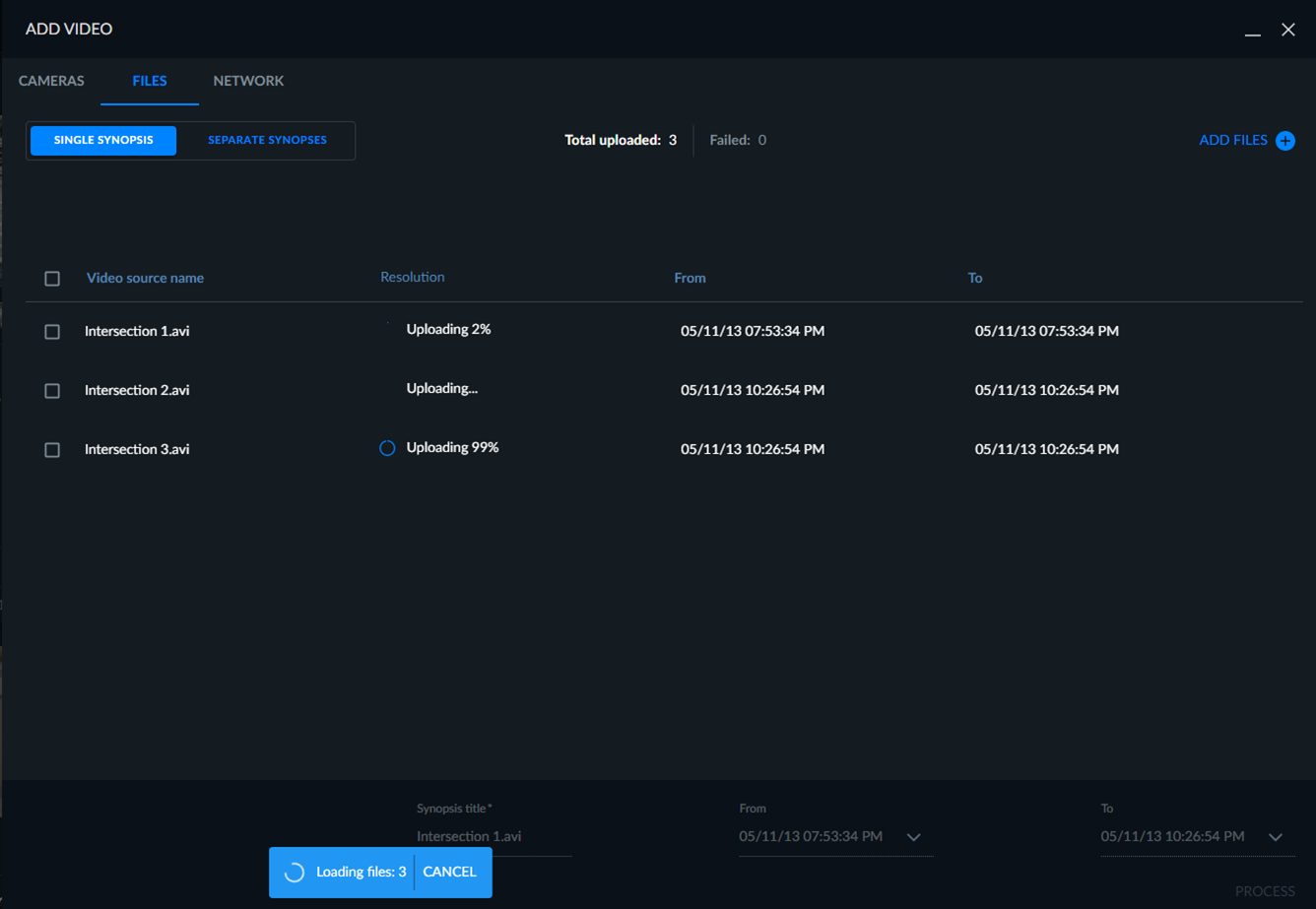

    Při nahrávání souborů se pro každý soubor zobrazí indikátor průběhu.

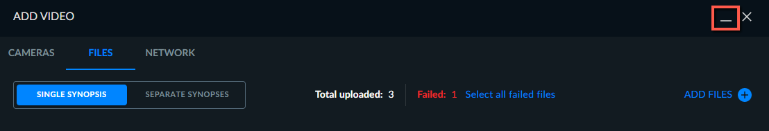

    Během nahrávání můžete minimalizovat průvodce nahráváním souborů a pokračovat v práci v jiných oblastech BriefCam softwaru kliknutím na ikonu Minimalizovat Minimize icon.png v pravé horní části obrazovky.
    K průvodci se můžete vrátit kliknutím na Maximize icon.pngikonu Maximalizovat.
    Software vás upozorní na průběh nahrávání a na dokončení, po kterém se budete moci vrátit k průvodci.

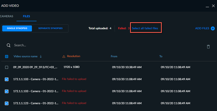

  1. Soubory, které chcete odstranit, vyberte některým z následujících způsobů:
    • Zaškrtnutím políčka vedle názvu souboru postupně odstraňte soubory.
    • Pokud chcete odstranit všechny soubory, zaškrtněte políčko Název zdroje videa.
    • Chcete-li odstranit všechny soubory, které se nepodařilo nahrát, klikněte na odkaz Vybrat všechny neúspěšné soubory (jak je znázorněno na obrázku níže).
  2. Klikněte na ikonu koše v pravém horním rohu dialogového okna.

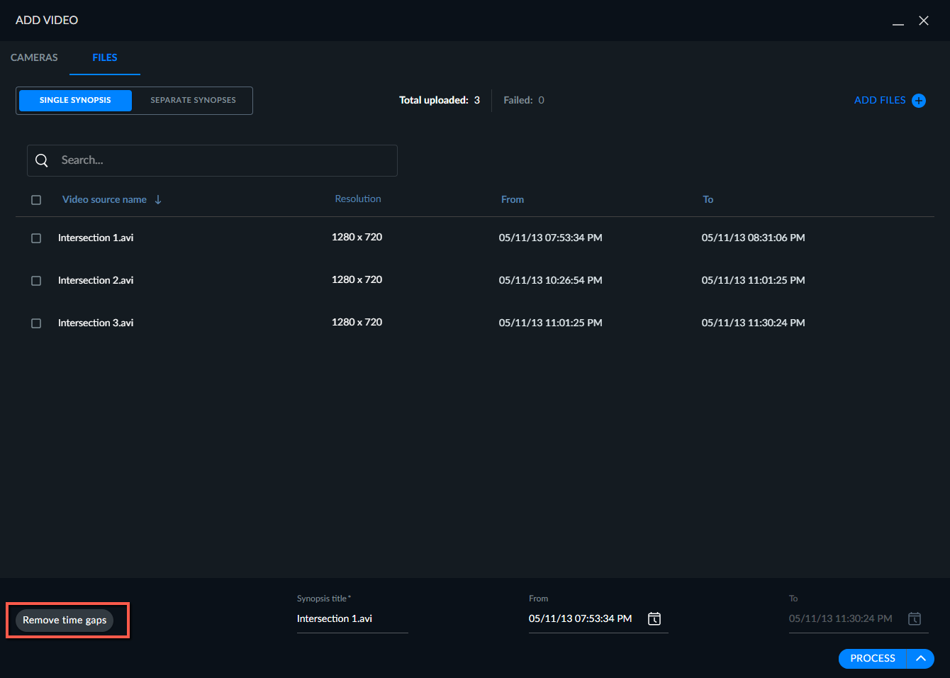

Automaticky se detekují časové mezery. Pokud chcete tyto mezery odebrat, můžete kliknout na tlačítko Odebrat časové mezery (umístěné v levém dolním rohu obrazovky). BriefCam Sloučí časové rozsahy souborů, přičemž jako počáteční bod bude opět sloužit první soubor v seznamu.
