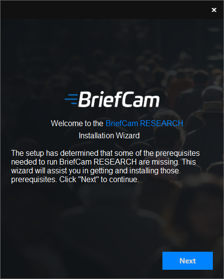

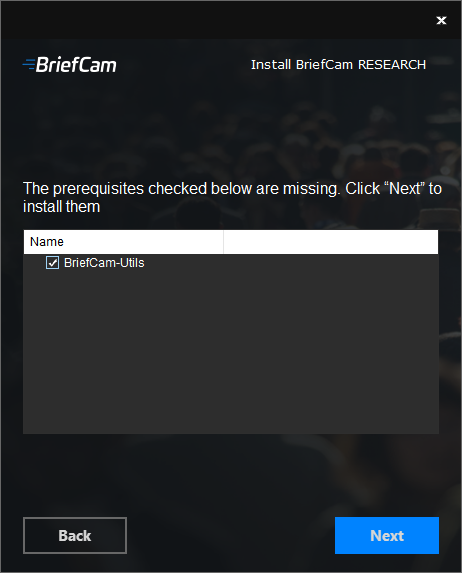

  2. 安裝將檢查必要條件。如果缺少任何內容,將顯示以下屏幕。按一下“下一步”。
  3. 在此畫面中,已檢查的先決條件是遺失的先決條件。按一下“下一步”進行安裝。

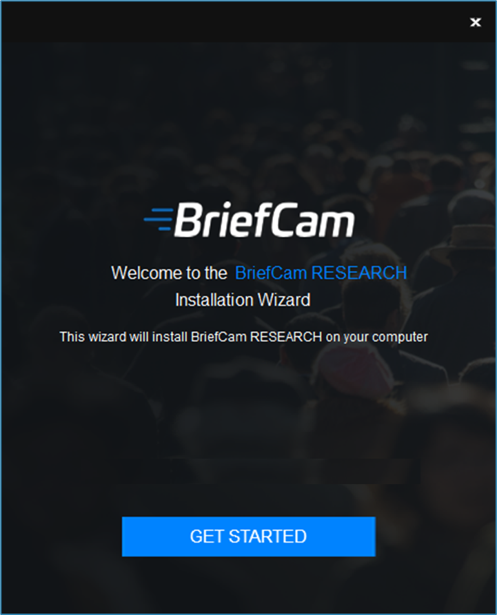

  4. 單擊“開始”。

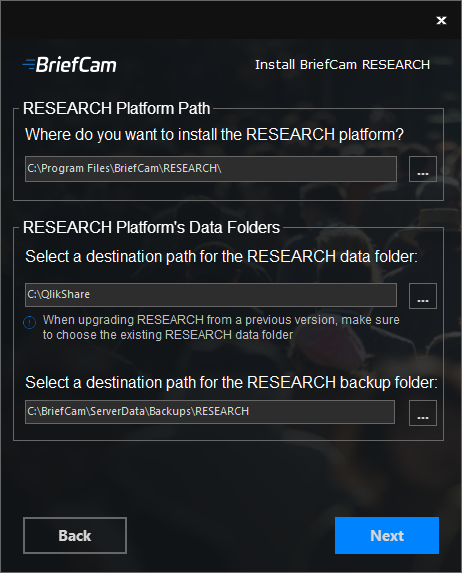

  6. 在RESEARCH平台路徑字段中,選擇要安裝RESEARCH平台的路徑。
  7. 在RESEARCH平台的數據文件夾部分:
    • 在第一個字段中,選擇要保存RESEARCH數據的路徑。對於升級,該驅動器應與之前安裝RESEARCH數據的驅動器相同。
    • 在第二個字段中,選擇要保存RESEARCH備份文件的路徑。
  8. 單擊“下一步”,將出現以下屏幕。

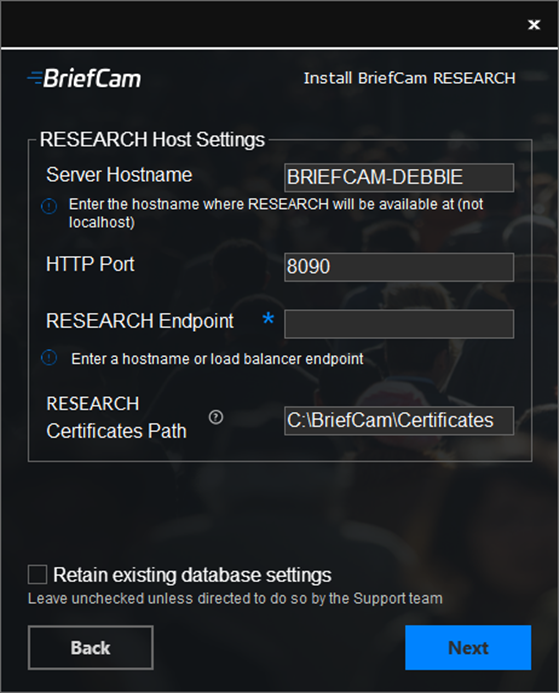

  9. 輸入以下內容:
    • 服務器主機名–安裝RESEARCH組件的主機名(使用系統主機名,而不是localhost)。
    • HTTP端口–RESEARCH模塊的端口。預設情況下填入8090。要在默認端口被佔用的情況下定義備用端口,請按照一節中的詳細信息進行操作。正在變更預設連接埠設定
    • RESEARCH端點–使用負載均衡器時的主機名或負載均衡器端點。
    • RESEARCH證書路徑–保存RESEARCH證書的位置。
  10. 對於首次安裝,請確保未選中“保留現有數據庫設置”複選框。在升級時BriefCam,選中“保留現有數據庫設置”複選框。
    選中“保留現有數據庫設置”複選框時,安裝程序將部署已更新的RESEARCH組件,但保持所有以前與RESEARCH相關的環境設置不變。
  11. 按一下下一步。

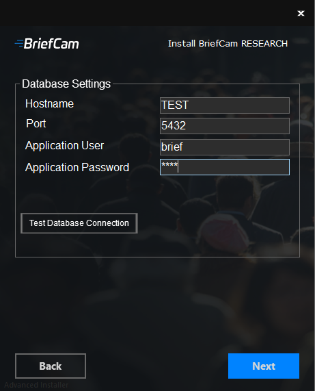

  13. 在主機名字段中,輸入安裝PostgreSQL數據庫的服務器的計算機名。對於多合一安裝,請使用主機名稱(或視需要使用localhost)。
  14. “連接埠”欄位將自動填入5432。這需要與安裝PostgreSQL時使用的端口相同。
  15. 在“應用程序用戶”和“應用程序密碼”字段中,確保使用您在PostgreSQL安裝程序中定義的相同應用程序用戶和密碼。請注意,密碼不支援特殊字元。
  16. 單擊“測試數據庫連接”按鈕檢查數據庫是否已正確連接。
  17. 按一下下一步。

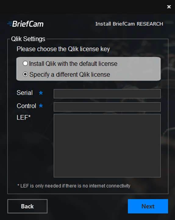

    系統將提示您使用默認許可證安裝Qlik,或輸入RESEARCH(Qlik)許可證信息。
  18. 若要使用預設授權(線上和離線安裝皆是),請確定已勾選使用預設授權按鈕安裝Qlik。
  19. 如果選擇指定其他Qlik許可證,請執行以下步驟: .在QlikSense中啟動自訂授權

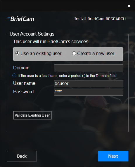

  21. 選取是使用現有帳戶還是建立新帳戶。
    BriefCam用戶帳戶應該是本地計算機上的本地管理員用戶。請使用您在資料庫安裝期間為BriefCam使用者帳戶設定的相同密碼。(需要執行此操作,以便RESEARCH備份能夠成功運行。)
    您可以使用本機帳戶或網域帳戶。確定網域帳戶是本機管理員群組的成員。
    注意
    升級RESEARCH組件時,無法更改用戶。您必須使用原始安裝中使用的相同使用者,且使用者欄位將呈現灰色。
  22. 對於現有帳戶,輸入密碼;對於新帳戶,創建並確認密碼。請注意,“密碼”欄位不支援特殊字元。
  23. 如果選擇使用現有用戶,可以單擊“驗證現有用戶”以檢查用戶憑據是否有效。

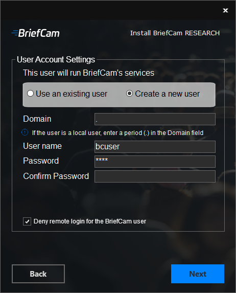

  24. 如果選擇創建新用戶,則可以選中“拒絕用戶帳戶的遠程交互登錄”複選BriefCam框,以防止BriefCam用戶遠程登錄到計算機。
    注意
    如果未選中此複選框,則可能授予用戶遠程交互登錄的BriefCam訪問權限(取決於貴組織的策略)。

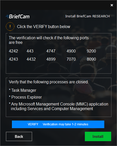

  25. 單擊下一步,將出現以下屏幕。
  26. 單擊“驗證”按鈕。驗證可能需要幾分鐘的時間。
  27. 如果端口部分標記為紅色,則表示一個或多個端口不是空閒的。打開文RESEARCH_Install.log件(位於: %APPDATA%\BriefCam),搜索字符串,check_open_ports並查看哪些端口不是空閒的。打開出現故障的端口後,再次嘗試驗證,直到驗證通過。
  28. 如果安裝程式表示您的機器上已開啟下列其中一個項目,請關閉它們並重試驗證:工作管理員、程序瀏覽器和任何Microsoft管理控制台(MMC)應用程式,包括服務和電腦管理。
  29. 驗證完成後(您看到兩個綠色選中標記),單擊“Install(安裝)”。
RESEARCH安裝可能需要10分鐘或更長時間才能完全安裝。

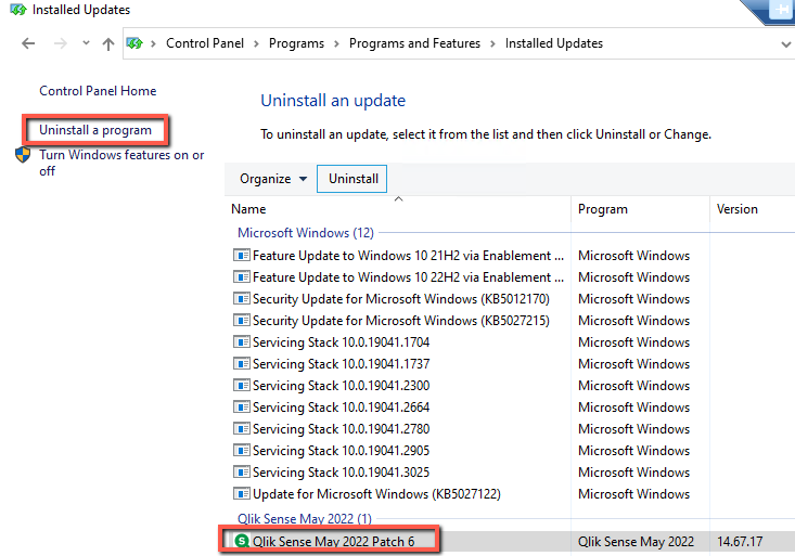

此操作不會卸載Qlik®。若要解除安裝Qlik:
  1. 轉到控制面板>程序>程序和功能。
  2. 在左側單擊“View installed updates(查看已安裝的更新)”。
  3. 解除安裝Patch 6。
  4. 返回解除安裝程式並於2022年5月解除安裝QlikSense。
  5. 如果您在嘗試重新安裝之前卸載了Qlik,請重新啟動計算機。

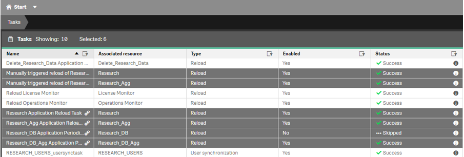

重新啟動RESEARCH機器
在重新啟動或關閉安裝了RESEARCH的計算機之前,請檢查QMC中任務的狀態,並等待以下灰色圖像中標記的任務完成運行(當狀態列設置為“成功”時)。

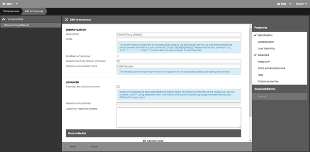

要定義虛擬代理,請執行以下步驟:
  1. 在Qlik管理控制台(打開瀏覽器並使用以下URL:https://RESEARCH_Host_Name/qmc)中,在QMC起始頁或“開始”下拉菜單中選擇虛擬代理以顯示概覽。
  2. 在“虛擬代理”窗口中,選擇預先配置的中央代理並單擊“編輯”。
  3. 單擊高級,然後在主機白名單部分中單擊添加新值。
  4. 新增將存取此伺服器的任何名稱(非IP)。例如:localhost、myhostname.mylocaldomain。
    此處添加的所有值都從底層開始驗證。例如,如果新增了domain.com,這意味著將批准以domain.com結尾的所有值。如果新增了subdomain.domain.com,這意味著以subdomain.domain.com結尾的所有值將被核准。
  5. 按一下“套用”。等待服務重新啟動;然後再次登錄,導航回“虛擬代理”頁面,並針對bc虛擬代理重複上述步驟。
