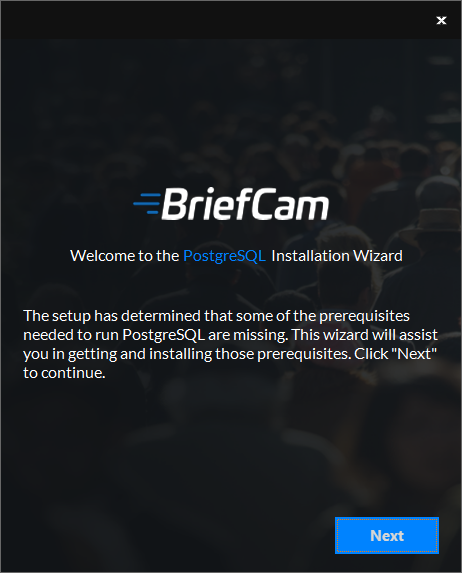

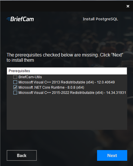

Installationen söker efter nödvändig programvara. Om något saknas visas följande skärm. Klicka på Nästa.
I detta fönster är de förutsättningar som kontrollerats de förutsättningar som saknas. Klicka på Nästa för att installera dem.

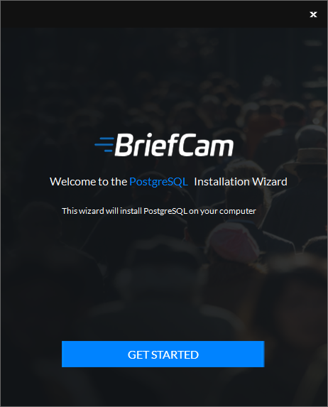

På välkomstskärmen klickar du på Kom igång.

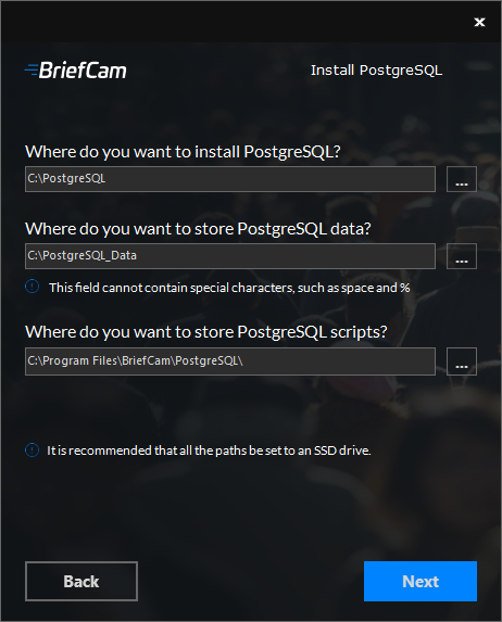

Välj den enhet där du vill installera PostgreSQL.
Välj den enhet där du vill installera PostgreSQL-data. Sökvägen till PostgreSQL-data kan inte innehålla specialtecken, som blanksteg, ~, och &.
Välj den enhet där du vill installera PostgreSQL-skripten. Det rekommenderas att båda sökvägarna konfigureras som en lokal SSD-enhet.
Klicka på Nästa.

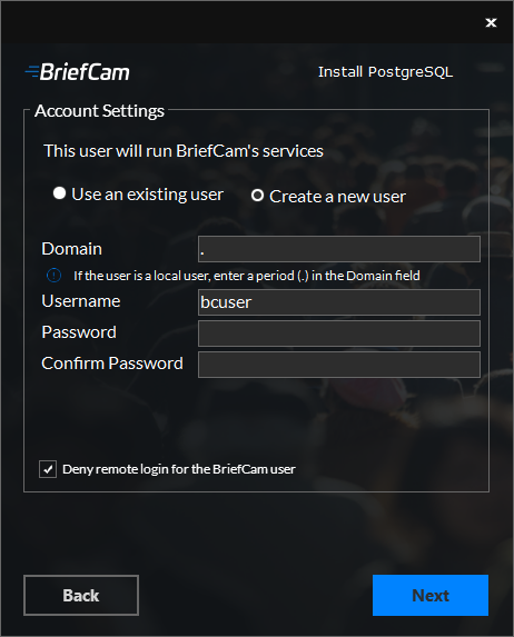

Välj om du vill använda ett befintligt konto eller skapa ett nytt konto.
Som standard BriefCam fyller fältet Användarnamn med
bcuser. Lämna det som det är eller ändra det.Ange lösenordet. Observera att specialtecken inte stöds i fältet Lösenord.
Använd ett lösenord som följer din lösenordsprincip.
Det är viktigt att du kommer ihåg lösenordet eftersom du kommer att uppmanas att använda detta lösenord i följande BriefCam komponentinstallationer.
Ett lösenord kan misslyckas av en mängd olika anledningar:
Lösenordet uppfyller inte lösenordsprincipen för operativsystemet och/eller organisationen.
Det går inte att skapa domänkonton i den här dialogrutan. Kontakta relevant IT-person om ett nytt domänkonto behövs.
Om användaren är inaktiverad, låst eller på annat sätt begränsad.
Om användaren är en domänanvändare, ange domännamnet och försäkra dig om att domänanvändaren har fullständiga administratörsbehörigheter på servern. Om användaren är en lokal användare, ange en period (.).
Notera
Domän- och användarnamn är skiftlägeskänsliga.
Om du valt att använda en befintlig användare, klicka på Validera befintlig användare för att kontrollera att användarens autentiseringsuppgifter är giltiga.
För nya användare kan du markera kryssrutan Neka fjärrinloggning för BriefCam-användare för att förhindra BriefCam-användare från fjärrinloggning till datorn. Om kryssrutan inte är markerad kan BriefCam-användaren få fjärrinloggning (beroende på organisationens principer).
Klicka på Nästa.

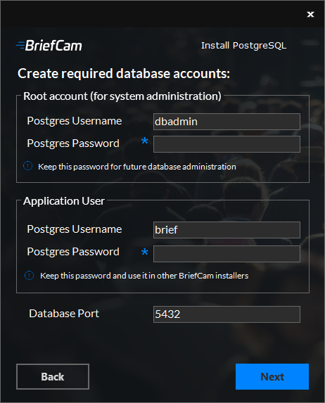

Ange en PostgreSQL-administratörsanvändare och lösenord både för rotkontot (för systemadministration) och för programanvändaren.
Endast engelska bokstäver och heltal stöds för dessa fält.
Bekräfta databasens lyssningsport eller välj en ny om en icke-standardport används. Om du använder en port som inte är standard måste du även använda samma port i de andra installationsprogrammen.
Klicka på Nästa.

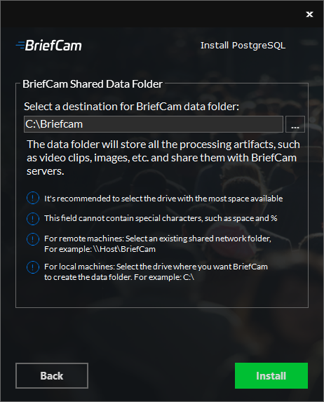

Välj den dataenhet som ska vara den delade datamappen. Den här mappen lagrar olika bearbetningsartefakter, som klipp, masker, säkerhetskopior av databaser, renderade synopsis-filer och mer.
Se till att du väljer en enhet med tillräckligt tillgängligt utrymme baserat på specifikationerna som tillhandahålls av BriefCam.
Om du väljer en befintlig delad nätverksmapp, säkerställ att användaren har behörigheter till den delade nätverksmappen.
I egenskaperna för den enhet du väljer kontrollerar du att du avmarkerat kryssrutan Tillåt att filer på denna enhet får innehåll indexerat i tillägg till filegenskaper (som beskrivs i förutsättningarna ovan).
Konfigurationen skapar automatiskt en delad BriefCam mapp på den valda enheten.
Om du vill välja en mappad enhet måste du först mappa enheten och sedan välja den från skärmen Delad data-mapp i BriefCam.
Klicka på Installera.
