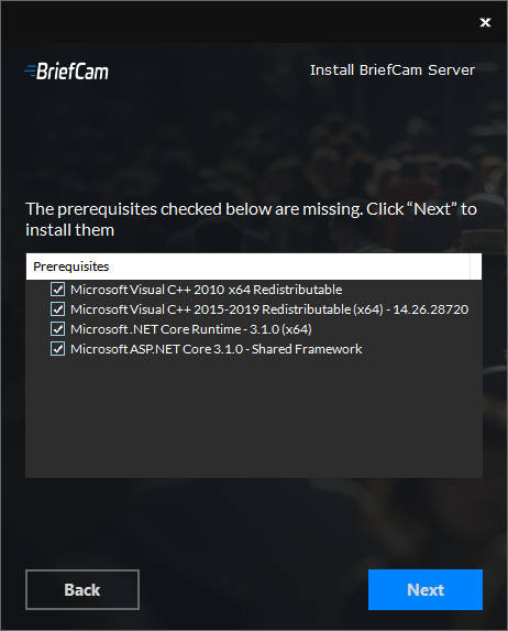

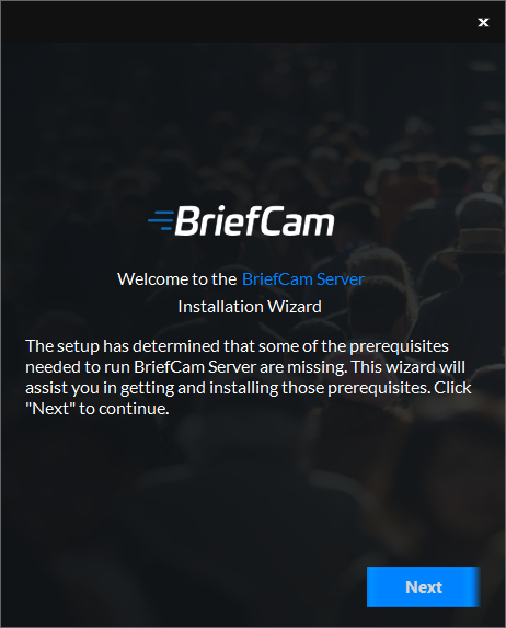

  2. Программа установки проверит наличие необходимых программ . Если чего-либо не хватает, появится следующий экран. Нажмите " Далее" .
  3. На этом экране отмечены необходимые компоненты. Нажмите Далее , чтобы установить их.

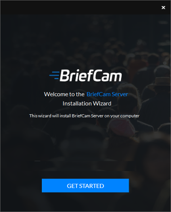

  4. Нажмите " Начать" .

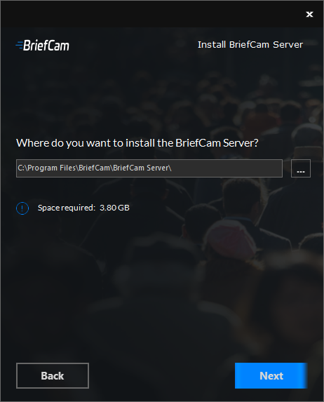

  6. Выберите местоположение, где вы хотите установить BriefCamсервер, и нажмите " Далее" .
    Появится следующий экран.

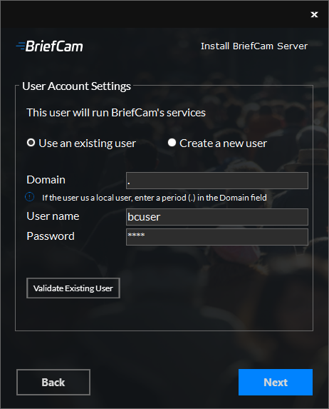

  7. Выберите, использовать ли существующую учетную запись или создать новую.
  8. Введите имя пользователя и пароль. Пользователю требуются права администратора на локальном компьютере. Обратите внимание, что в поле Пароль не поддерживаются специальные символы.
  9. Если пользователь является пользователем домена, введите имя домена. Если пользователь является локальным, введите точку (.).
    Примечание
    В именах домена и пользователей учитывается регистр.
  10. Если выбрано использование существующего пользователя, можно нажать кнопку Подтвердить существующего пользователя , чтобы проверить действительность учетных данных пользователя.
  11. Для новых пользователей можно установить флажок Запретить удаленный вход для пользователя BriefCam, чтобы пользователь BriefCam не мог войти в систему удаленно. Если этот флажок не установлен, пользователю BriefCam можно будет предоставить доступ к удаленному входу (в зависимости от политик вашей организации).
  12. Нажмите Далее.

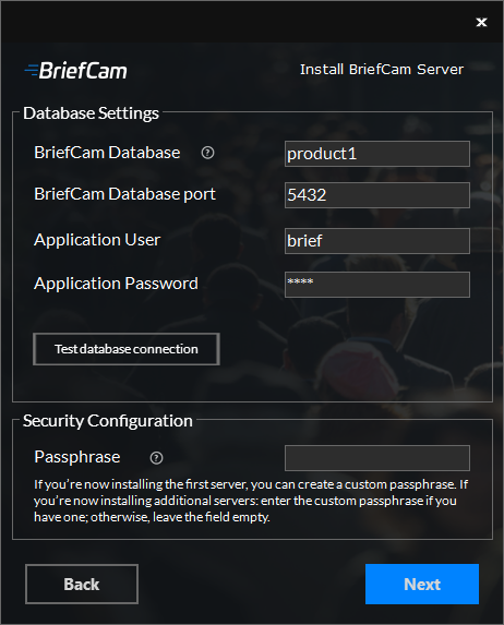

  13. В разделе Параметры базы данных :
    1. В поле Сервер BriefCam введите имя хоста или IP-адрес базы данных PostgreSQL.
    2. В поле порта базы данных BriefCam автоматически будет указан номер 5432. Это должен быть тот же порт, который использовался при установке PostgreSQL.
    3. В полях Пользователь приложения и Пароль приложения используйте того же пользователя приложения и пароль, которые были заданы в установщике PostgreSQL. Обратите внимание, что использование специальных символов в паролях не поддерживается.
    4. Нажмите кнопку Проверка подключения к базе данных .
  14. В поле Пароль можно дополнительно создать пароль при установке первого сервера и использовать один и тот же пароль во всех установщиках. Пароль может содержать 5–20 символов. При установке дополнительного сервера используйте тот же пароль, который вы создали при установке первого сервера. Если вы не создавали парольную фразу с первым сервером, оставьте это поле пустым.
  15. Нажмите Далее.

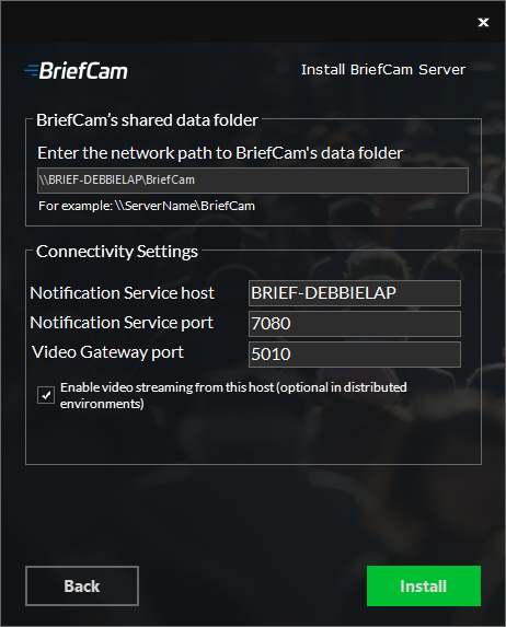

  16. В поле общей папки данных BriefCam выберите местоположение, где будут храниться видеофайлы и артефакты обработки. При установке "все в одном" автоматически сгенерированное значение является правильным. Для распределенных установок установите его в общую папку данных BriefCam, созданную во время установки Postgres.
  17. Задайте параметры подключения .
  18. Установите флажок Включить потоковую передачу видео с этого хоста , если вы хотите, чтобы служба Video Streaming Gateway была включена на компьютере, на котором устанавливается BriefCamсервер XP.
    • Если вы устанавливаете все компоненты на одном компьютере (комплексная установка), этот флажок необходимо установить.
    • Если вы устанавливаете распределенную среду, служба Video Streaming Gateway должна работать только на одном сервере. Это означает, что вам необходимо заранее решить, на какой машине должна выполняться эта служба.
  19. Нажмите Установить.
