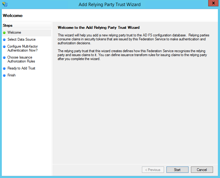

  2. 從ADFS Management中選擇信賴方信任文件夾,並從操作側邊欄中添加新的標準信賴方信任。此操作將啟動新信任的配置嚮導。

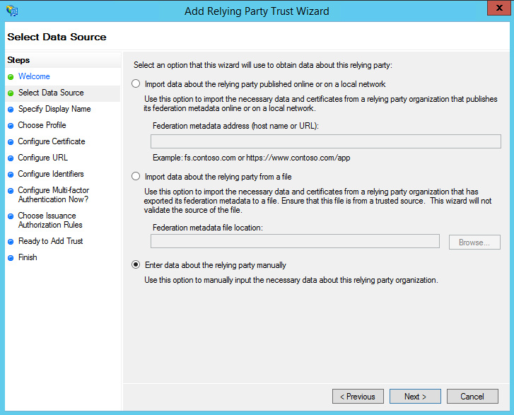

  3. 在“選擇數據源”屏幕中,選擇最後一個選項,手動輸入有關信賴方的數據。

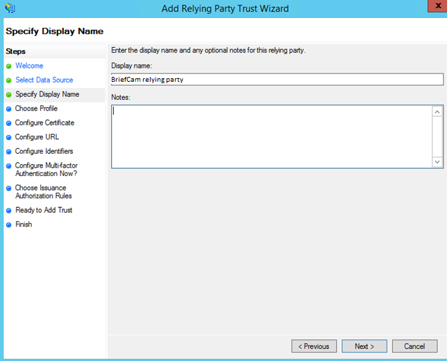

  4. 在下一個畫面中,輸入您日後會辨識出的顯示名稱,以及您想做的任何備註。

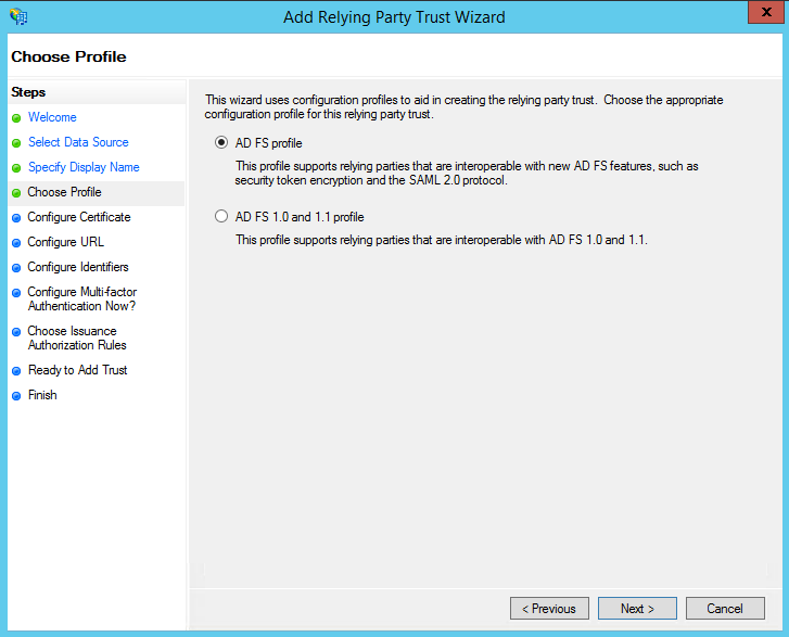

  5. 在下一個屏幕上,選擇AD FS配置文件單選按鈕。

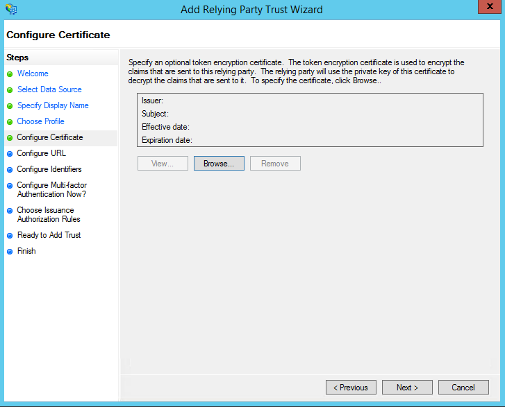

  6. 在下一個屏幕中,保留證書設置的默認值。

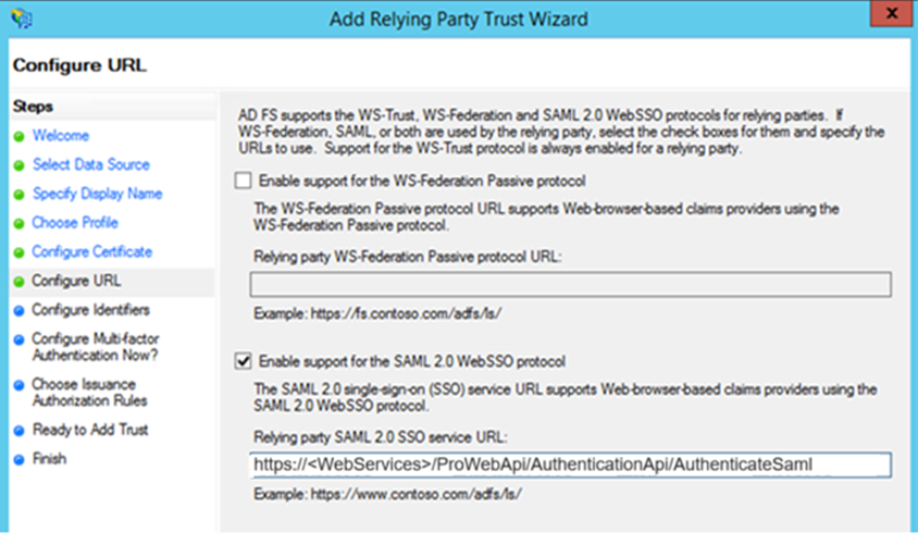

  7. 在下一個屏幕中,選中標有“Enable Support for the SAML 2.0 WebSSO protocol(啟用對SAML 2.0 WebSSO協議的支持)”的框。服務URL將為: https://<WebServices>/ProWebApi/AuthenticationApi/AuthenticateSaml
    <WebServices>以您的BriefCamWebServices伺服器位址取代。請注意,URL的結尾沒有尾隨斜線。

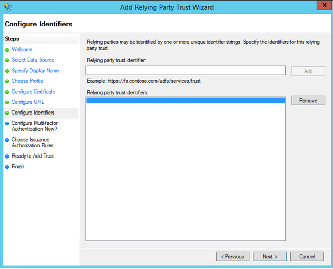

  8. 在下一個屏幕上,添加信賴方信任標識符。
    https://<WebServices>/prowebapi 必須與設定中的確切prowebapi位址相符(區分大小寫)。
    <WebServices>以您的BriefCamWeb服務伺服器位址取代。
    位址中需要HTTPS。

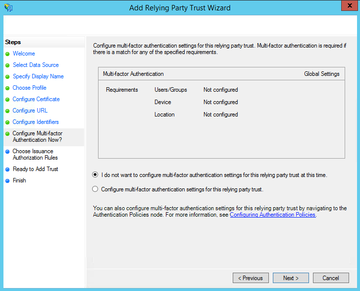

  9. 在下一個屏幕上,您可以配置多重身份驗證,但這超出了本指南的範圍。

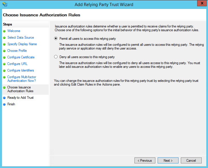

  10. 在下一個屏幕上,選擇“允許所有用戶訪問此信賴方”單選按鈕。

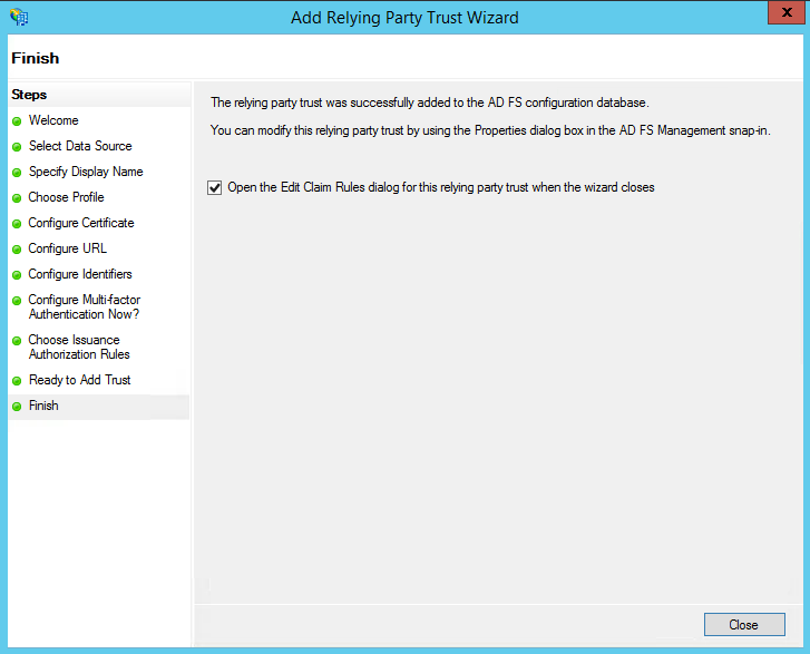

  11. 在接下來的兩個屏幕上,嚮導將顯示設置的概覽。在最後一個屏幕上,使用“關閉”按鈕退出並打開“要求規則”編輯器。

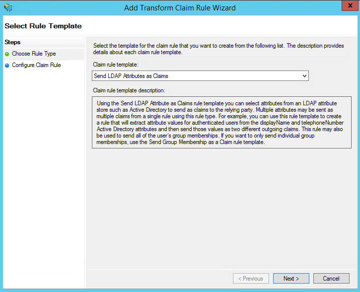

  1. 要創建新規則,請單擊“添加規則”。將Send LDAP Attributes(發送LDAP屬性)創建為要求規則。

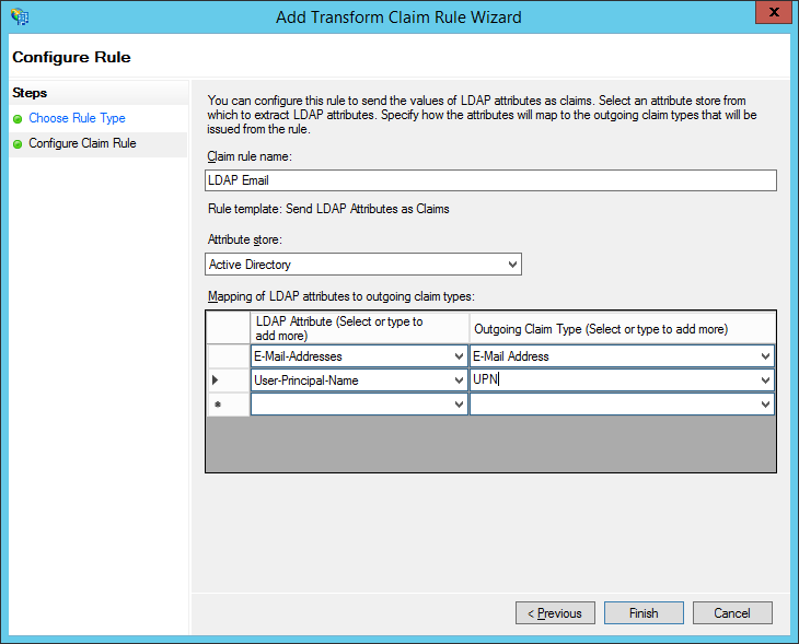

  2. 在下一個屏幕中,使用Active Directory作為屬性存儲,執行以下操作:
    • 從LDAP屬性列中選擇電子郵件地址。
    • 從傳出請求類型中,選擇電子郵件地址。
  3. 對UPN重複步驟。
  4. 單擊確定以保存新規則。

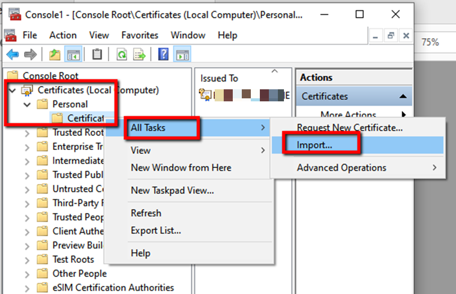

  9. 移至憑證->個人->憑證。
  10. 右鍵單擊證書並選擇所有任務->導入。foo.cer

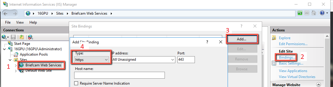

  14. 在WebServices計算機上的IIS管理器中,轉到BriefCamWeb服務>綁定>添加,從類型下拉菜單中選擇https並單擊確定。
