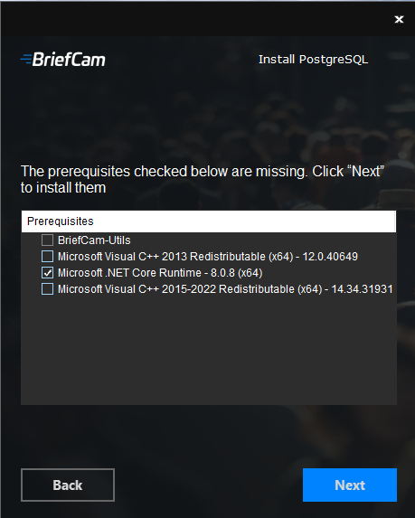

Kurulum, ön koşulları kontrol eder. Eksik olan bir şey varsa aşağıdaki ekran görünecektir. İleri üzerine tıklayın.
Bu ekranda, kontrol edilen ön koşullar eksik ön koşullardır. Kurmak için İleri'yi tıklatın.

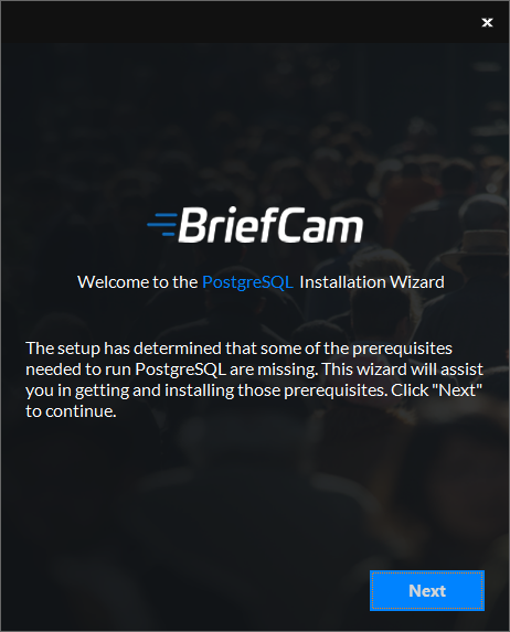

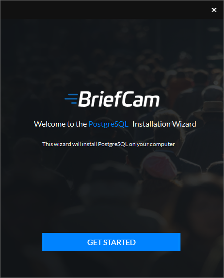

Hoş Geldiniz ekranında, Başlangıç' a tıklayın.

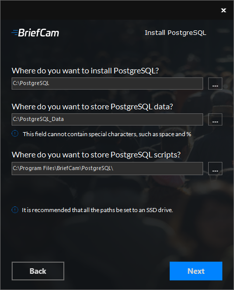

Aşağıdaki ekran görünecektir.
PostgreSQL'i kurmak istediğiniz sürücüyü seçin.
PostgreSQL verilerini kurmak istediğiniz sürücüyü seçin. PostgreSQL verilerinin yolu, alan, ~ ve & gibi özel karakterler içeremez.
PostgreSQL betiklerini kurmak istediğiniz sürücüyü seçin. Her iki yolun da yerel bir SSD sürücüsüne ayarlanması önerilir.

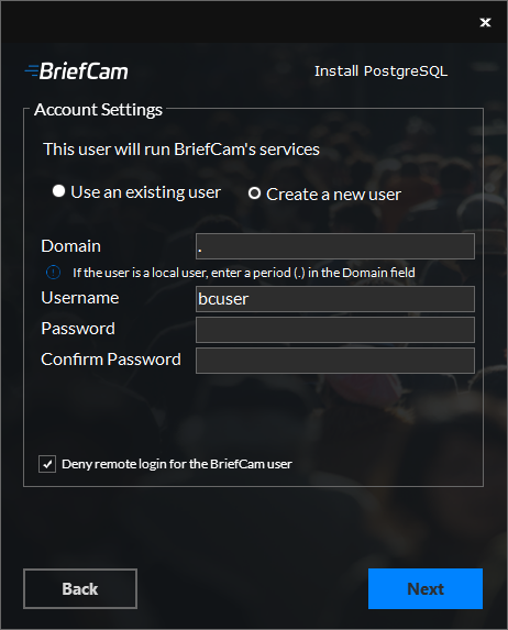

Mevcut bir hesabı kullanmayı veya yeni bir hesap oluşturmayı seçin.
Varsayılan olarak, BriefCamKullanıcı Adı alanını
bcuser. Olduğu gibi bırakın veya değiştirin.Parolayı girin. Parola alanında özel karakterlerin desteklenmediğini unutmayın.
Parola politikanızla uyumlu bir parola kullanın.
Aşağıdaki BriefCam bileşen kurulumlarında bu parolayı kullanmanız isteneceğinden, parolayı hatırlamanız önemlidir.
Bir parola çeşitli nedenlerle başarısız olabilir:
Parola, işletim sisteminin ve/veya kuruluşun parola politikasını karşılamıyor.
Etki alanı hesapları bu iletişim kutusuyla oluşturulamaz. Yeni bir etki alanı hesabına ihtiyaç duyulması halinde ilgili BT kişisiyle iletişime geçin.
Kullanıcı devre dışı bırakılmışsa, kilitliyse veya başka şekillerde sınırlıysa.
Kullanıcı bir etki alanı kullanıcısıysa, etki alanı adını girin ve etki alanı kullanıcısının sunucuda tam yönetici ayrıcalıklarına sahip olduğundan emin olun. Kullanıcı yerel bir kullanıcıysa, bir dönem (.) girin.
Not
Etki alanı ve kullanıcı adları büyük/küçük harf duyarlıdır.
Mevcut bir kullanıcıyı kullanmayı seçtiyseniz, kullanıcı kimlik bilgilerinin geçerli olduğunu kontrol etmek için Mevcut Kullanıcıyı Doğrula'yı tıklayın.
Yeni kullanıcılar için, BriefCam kullanıcının makineye uzaktan oturum açmasını önlemek amacıyla BriefCam kullanıcı için Uzaktan oturum açmayı reddet onay kutusunu seçebilirsiniz. Bu onay kutusu işaretlenmezse, (kuruluşunuzun ilkelerine bağlı olarak) BriefCam kullanıcısına uzaktan oturum açmaya erişim sağlamak mümkün olacaktır.

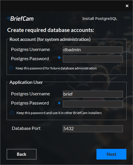

Hem kök hesap (sistem yönetimi için) hem de uygulama kullanıcısı için bir PostgreSQL yönetici kullanıcısı ve parolası tanımlayın.
Bu alanlar için sadece İngilizce harfler ve tam sayılar desteklenir.
Veritabanı dinleme bağlantı noktasını onaylayın veya varsayılan olmayan bir bağlantı noktası kullanılıyorsa yeni bir bağlantı noktası seçin. Varsayılan olmayan bir bağlantı noktasını kullanıyorsanız, diğer yükleyicilerde de varsayılan olmayan aynı bağlantı noktasını kullanmanız gerekir.

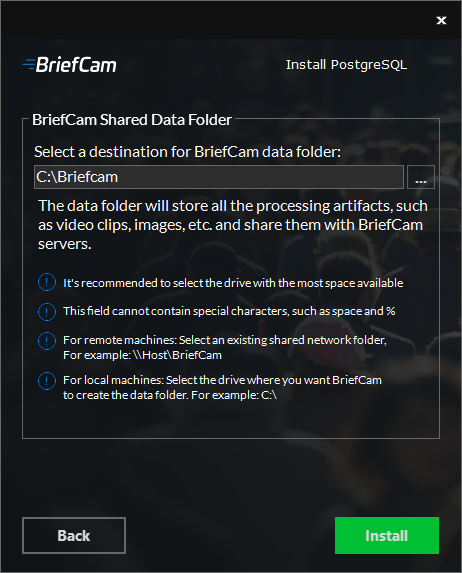

Daha uzun bloblar, veritabanı yedeklemeleri, işlenmiş özet dosyaları ve daha fazlası dahil olmak üzere BriefCam verileri tutacak veri sürücüsünü seçin.
'nin sağladığı özelliklere dayalı olarak yeterli boş alanı olan sürücüyü seçmeniz önerilir. BriefCam.
Mevcut bir paylaşılan ağ klasörünü seçerseniz kullanıcının paylaşılan ağ klasörü için izni olduğundan emin olun.
Seçtiğiniz sürücünün özelliklerinde, (yukarıdaki ön koşullarda açıklandığı gibi) dosya özellikleri onay kutusuna ek olarak bu sürücüdeki İçeriklerin dizine eklenmesine izin ver işaretini kaldırdığınızdan emin olun.
Ayar, seçilen sürücüde otomatik olarak paylaşılan bir BriefCam klasör oluşturacaktır.
Eşlenmiş bir sürücü seçmek isterseniz, önce harita sürücüsünü seçtiğinizden ve ardından BriefCam Paylaşılan Veri klasörü ekranından seçtiğinizden emin olun.
Kur üzerine tıklayın.
PostgreSQL kurulumunuz tamamlandı. Bitir' i tıklatın.
