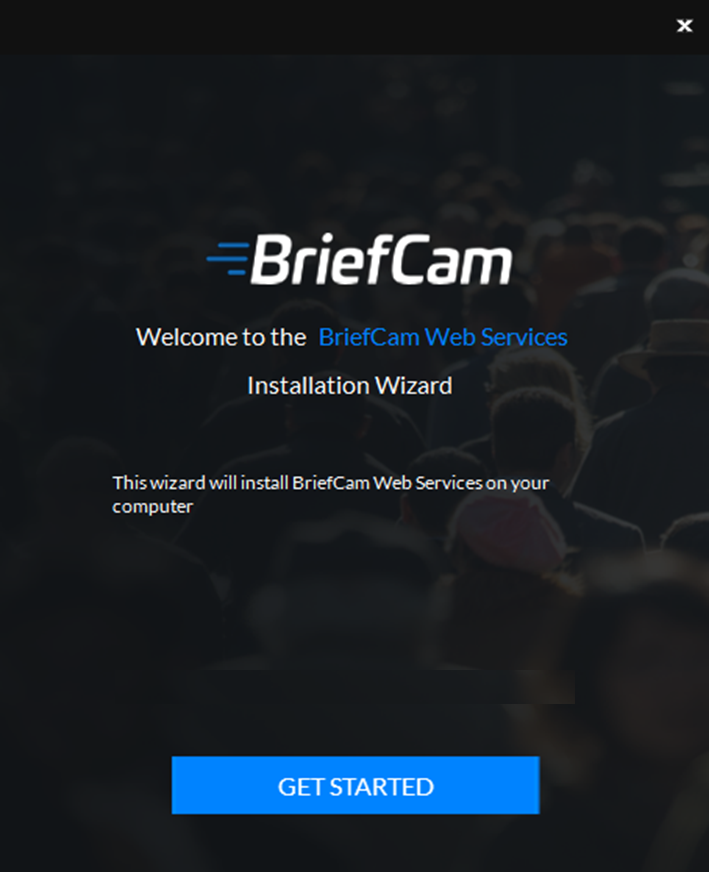

  1. BriefCamWebServices_<Version number>.exeЧтобы запустить мастер установки веб-служб BriefCam, нажмите правой кнопкой мыши файл и выберите "Запустить от имени администратора".

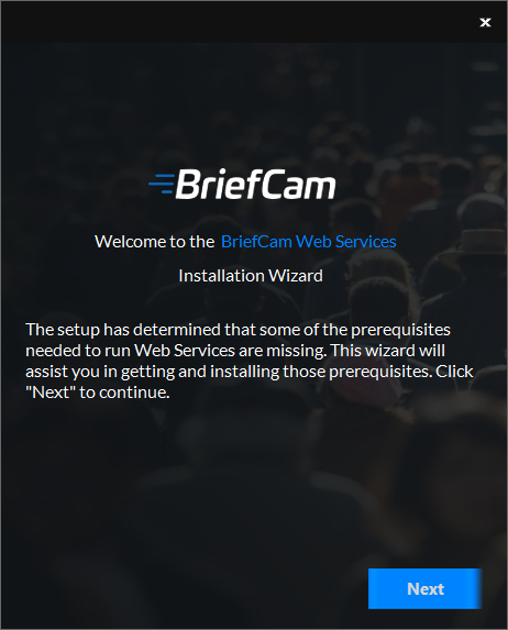

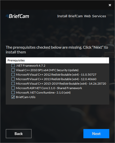

  2. Программа установки проверит наличие необходимых программ. Если чего-либо не хватает, появится следующий экран. Нажмите Далее.
  3. На этом экране отмечены необходимые компоненты. Нажмите Далее, чтобы установить их.
  4. Нажмите "Начать".

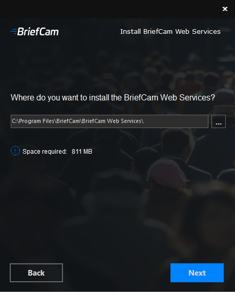

  7. Выберите папку для установки веб-служб BriefCam и нажмите "Далее".

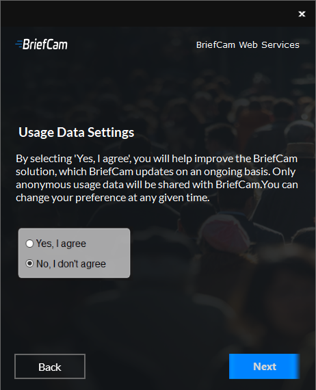

  8. Укажите, согласны ли вы предоставлять корпорации BriefCam анонимные данные об использовании, и нажмите "Далее". (Анонимные данные будут использоваться для измерения внедрения различных функций продукта.) BriefCam(Данные отслеживаются командой разработчиков продукта и помогают сосредоточиться на том, что наиболее важно для клиентов BriefCam, и улучшить качество продукта.)

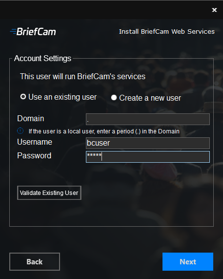

  9. Выберите, использовать ли существующую учетную запись или создать новую.
  10. В поле Конечная точка введите имя. Обратите внимание, что установщик веб-служб не работает с именами узлов длиной более 15 символов.
  11. Введите пароль. Обратите внимание, что в поле Пароль не поддерживаются специальные символы.
  12. Если пользователь является пользователем домена, введите имя домена. Если пользователь является локальным, введите точку (.).
    Примечание
    В именах домена и пользователей учитывается регистр.
  13. Если выбрано использование существующего пользователя, можно нажать кнопку Подтвердить существующего пользователя, чтобы проверить действительность учетных данных пользователя.

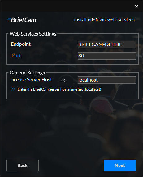

  15. Задайте конечную точку и порт веб-служб. Рекомендуется оставить порт по умолчанию, который заполняется автоматически.
  16. В поле Хост сервера лицензирования введите неполное имя хоста сервера лицензирования (имя хоста сервера BriefCam) (без имени домена).
    Внимание
    В поле Хост сервера лицензий не рекомендуется использовать localhost. Если localhost используется в поле, система перезапишет его с именем хоста текущего компьютера (это необходимо для обеспечения удаленного доступа диспетчера лицензий в распределенном развертывании). BriefCam Administrator ConsoleВ этом случае имя хоста сервера лицензирования можно изменить на localhost в настройках среды License. LicenseManager.

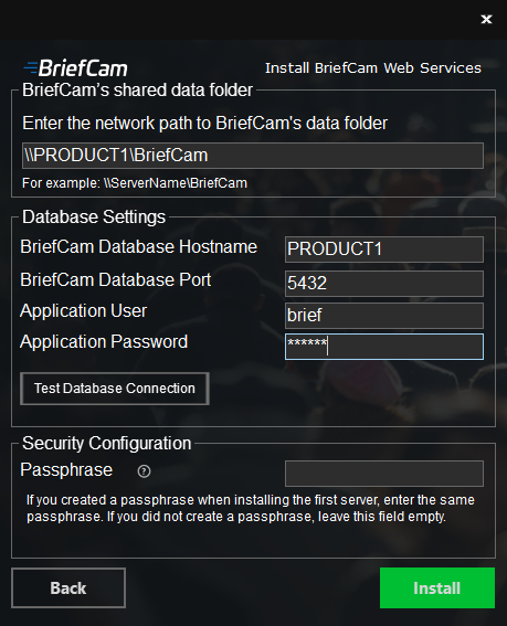

  18. В поле BriefCamобщей папки данных сервера введите общую папку с файлами BriefCam (общая папка с данными BriefCam, созданная во время установки Postgres).
  19. В поле BriefCam Database Hostname введите имя компьютера, на котором установлен PostgreSQL.
  20. 5432В поле Порт базы данных BriefCam автоматически добавляются значения. Это должен быть тот же порт, который использовался при установке PostgreSQL.
  21. В полях Пользователь приложения и Пароль приложения используйте того же пользователя приложения и пароль, которые были заданы в установщике PostgreSQL. Обратите внимание, что использование специальных символов в паролях не поддерживается.
  22. Нажмите кнопку Проверка подключения к базе данных.
  23. В поле Пароль, если вы создали пароль при установке первого сервера, введите тот же пароль. Если вы не задавали парольную фразу, оставьте это поле пустым.
  24. Нажмите Установить.
