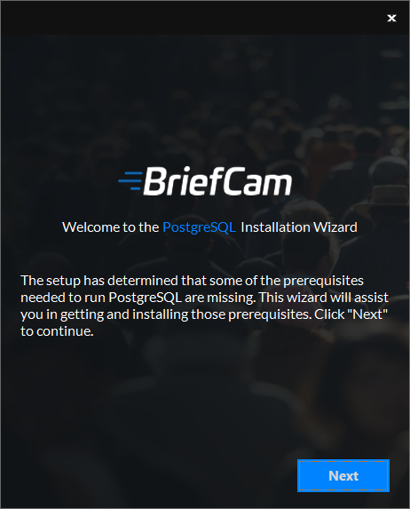

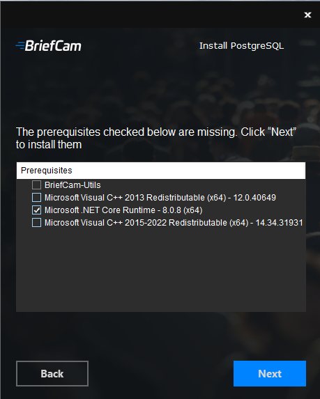

  2. De installatie controleert op vereisten. Als er iets ontbreekt, wordt het volgende scherm weergegeven. Klik op Volgende.
  3. In dit scherm zijn de vereisten die zijn gecontroleerd de ontbrekende vereisten. Klik op Volgende om deze te installeren.

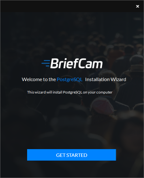

  4. Klik op Aan de slag in het scherm Welkom.

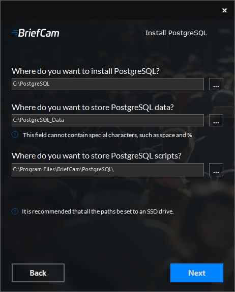

  6. Selecteer het station waar u PostgreSQL wilt installeren.
  7. Selecteer het station waar u de PostgreSQL-gegevens wilt installeren. Het pad naar de PostgreSQL-gegevens mag geen speciale tekens bevatten, zoals ruimte, ~ en &.
  8. Selecteer het station waar u de PostgreSQL-scripts wilt installeren. Het wordt aanbevolen om beide paden in te stellen op een lokaal SSD-station.

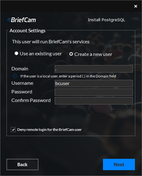

  10. Selecteer of je een bestaand account wilt gebruiken of een nieuw account wilt maken.
  11. Standaard vult BriefCam het veld Gebruikersnaam met bcuser. Laat het zoals het is of wijzig het.
  12. Voer het wachtwoord in. Houd er rekening mee dat speciale tekens niet worden ondersteund in het veld Wachtwoord.
    Gebruik een wachtwoord dat voldoet aan uw wachtwoordbeleid.
    Het is belangrijk dat u het wachtwoord onthoudt, aangezien u wordt gevraagd om dit wachtwoord te gebruiken in de volgende installaties met BriefCam onderdelen.
    Een wachtwoord kan om verschillende redenen mislukken:
    • Het wachtwoord voldoet niet aan het wachtwoordbeleid van het besturingssysteem en/of de organisatie.
    • Domeinaccounts kunnen niet worden gemaakt door dit dialoogvenster. Neem contact op met de betreffende IT-persoon als er een nieuw domeinaccount nodig is.
    • Als de gebruiker is uitgeschakeld, vergrendeld of anderszins beperkt.
  13. Als de gebruiker een domeingebruiker is, voer je de domeinnaam in en zorg je dat de domeingebruiker volledige beheerdersrechten op de server heeft. Als de gebruiker een lokale gebruiker is, voer je een periode in (.).
    Opmerking
    De domein- en gebruikersnamen zijn hoofdlettergevoelig.
  14. Als je ervoor kiest een bestaande gebruiker te gebruiken, klik je op Bestaande gebruiker valideren om te controleren of de gebruikersgegevens geldig zijn.
  15. Voor nieuwe gebruikers kunt u het selectievakje Aanmelding op afstand weigeren voor de BriefCam-gebruiker inschakelen om te voorkomen dat de BriefCam-gebruiker zich op afstand aanmeldt bij het systeem. Als het selectievakje is uitgeschakeld, kan de BriefCam-gebruiker toegang krijgen tot externe aanmelding (afhankelijk van het beleid van je organisatie).

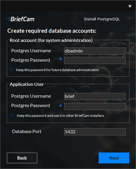

  17. Definieer een PostgreSQL-beheerderswachtwoord en wachtwoord voor zowel de rootaccount (voor systeembeheer) als de toepassingsgebruiker.
    Voor deze velden worden alleen Engelse letters en volledige cijfers ondersteund.
  18. Bevestig de poort voor het afluisteren van de database of selecteer een nieuwe poort als er een niet-standaard poort wordt gebruikt. Als je een niet-standaard poort gebruikt, moet je in de andere installatieprogramma's ook dezelfde niet-standaard poort gebruiken.

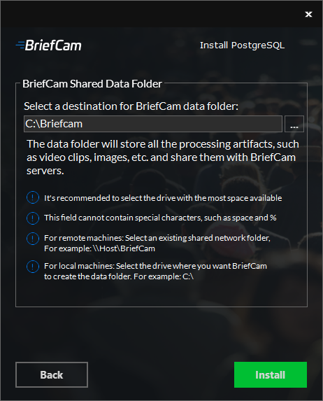

  20. Selecteer het gegevensstation waarop de BriefCam-gegevens worden opgeslagen, waaronder langere blobs, databaseback-ups, gerenderde synopsis-bestanden en meer.
    • Het wordt aanbevolen om het station met voldoende beschikbare ruimte te selecteren op basis van de specificaties van BriefCam.
    • Het pad naar de PostgreSQL-gegevens mag geen speciale tekens bevatten, zoals ruimte, ~ en &.
    • Als je een bestaande map voor gedeeld netwerk selecteert, moet je zorgen dat de gebruiker machtigingen heeft voor de map voor gedeeld netwerk.
    • Zorg ervoor dat in de eigenschappen van het station dat u selecteert, het selectievakje Bestanden op dit station toestaan om inhoud te laten indexeren naast bestandseigenschappen (zoals hierboven beschreven in de vereisten) is uitgeschakeld.
    Met de instelling wordt automatisch een map met gedeelde BriefCam op het geselecteerde station gemaakt.
    Als je een toegewezen station wilt selecteren, zorg er dan voor dat je eerst het station op de kaart plaatst en vervolgens dit selecteert in de map Gedeelde gegevens van BriefCam.
